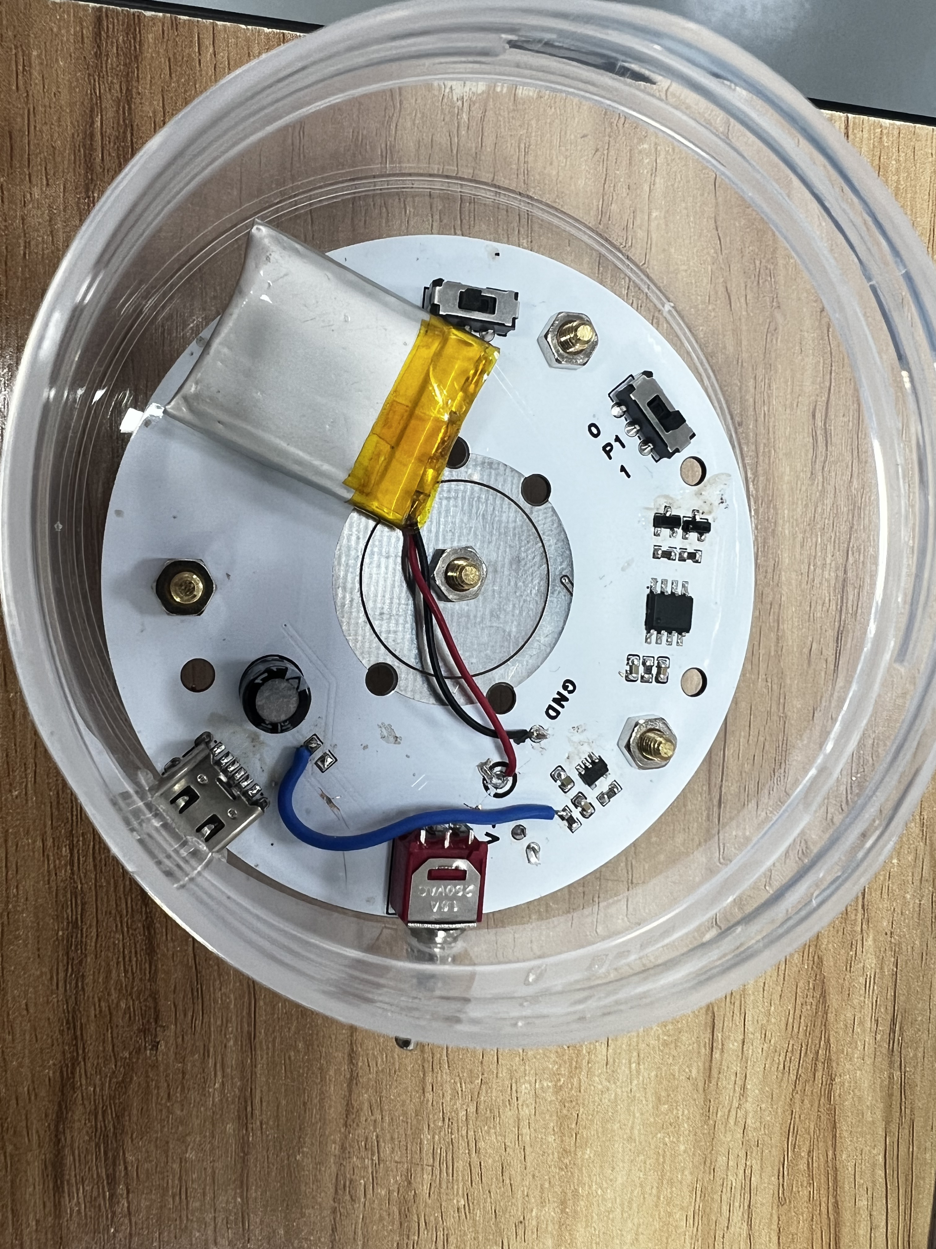

首先感谢“by-宇”的工程分享,链接🔗:基于SGL8022W的无极调光USB迷你超亮LED灯 - 嘉立创EDA开源硬件平台 (oshwhub.com)
在此基础上添加了电池供电部分,只需要触摸中间的感应区域即可调节LED的亮度。
供电部分:
使用TYPE-C接口对电池进行充电,再通过电池给LED供电,同时,添加了一个钮子开关控制。

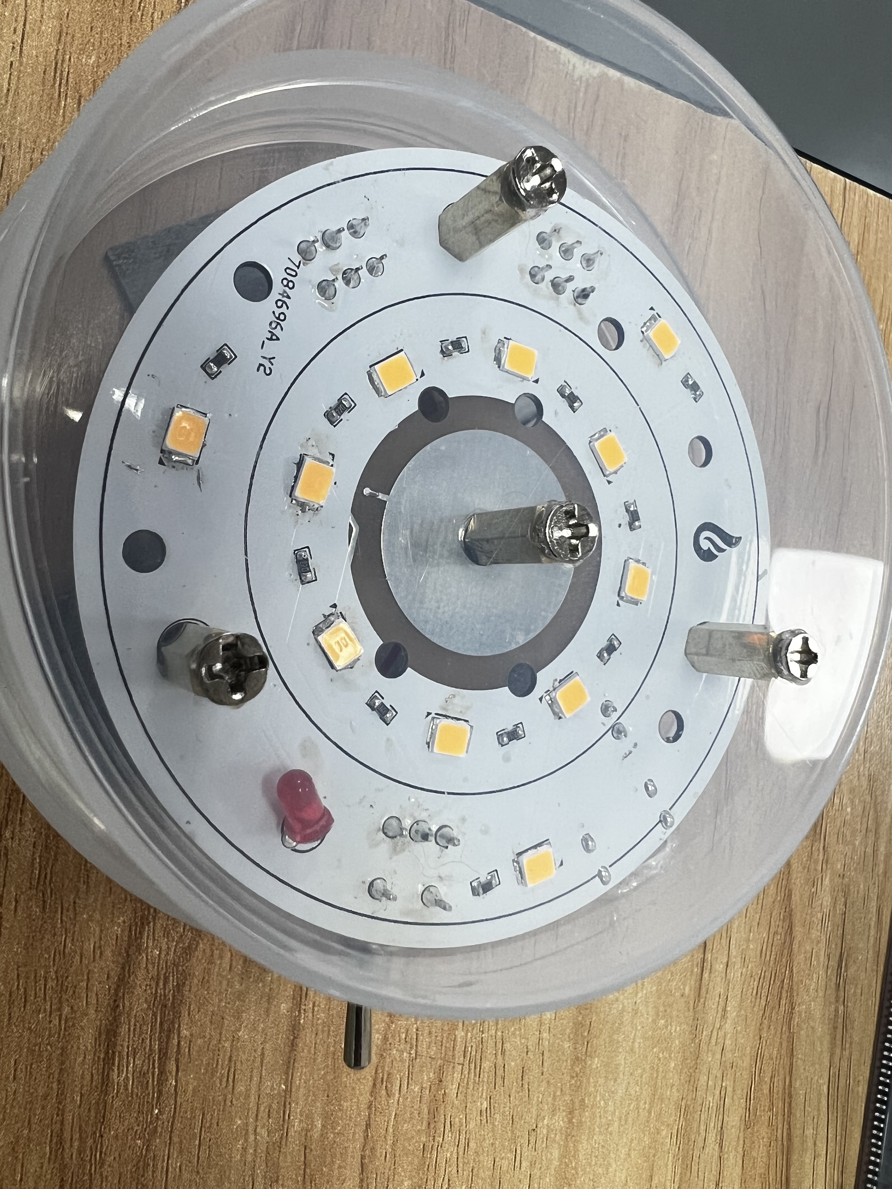

LED的选择:
LED 使用 2835 3V 200ma规格
使用说明:
钮子开关在断开状态时,TYPE-C连接后可以单独给电池充电,此时LED不亮,充电灯亮起,充满电后熄灭。
钮子开关在闭合状态时,LED灯亮起。

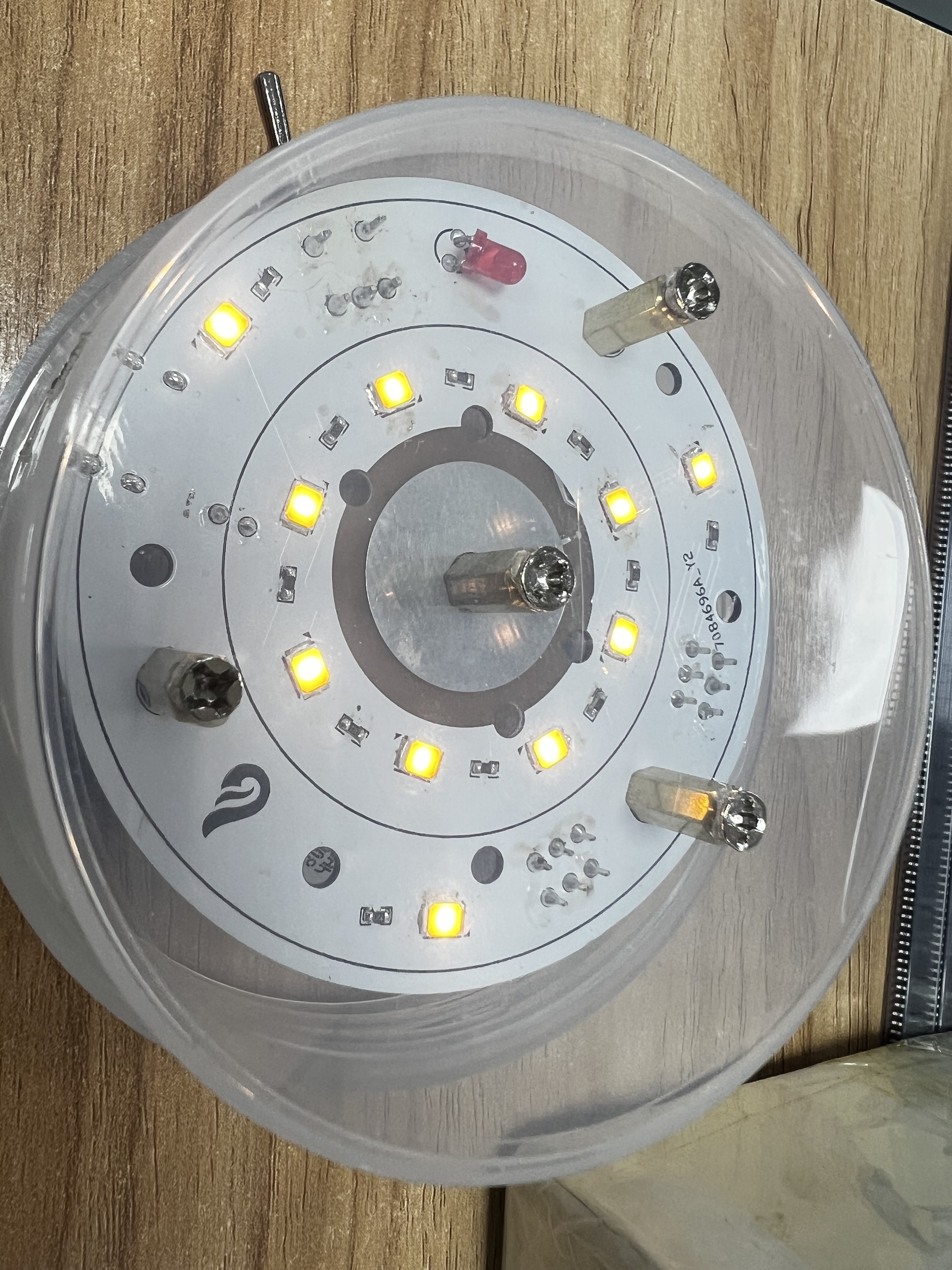

(接入电源,手指触摸尾部后灯缓缓亮起到90%亮度,再次触摸缓缓熄灭。
熄灭状态下触摸尾部,亮起到需要的亮度时再次触摸则保存亮度设置并关闭,再次触摸打开会渐亮到设置值。
点亮状态下触摸并保持不松手,渐亮或渐暗到最亮最暗,期间在需要的亮度时松手则保存对应亮度。
保存的亮度断电后失效需要重新设置。)
但是这里抛出一个疑问:
不断开钮子开关,通过触摸感应区域进行熄灭LED的动作后,LED灯并没有完全熄灭,暂时还没找到原因……,期望有解决办法。
