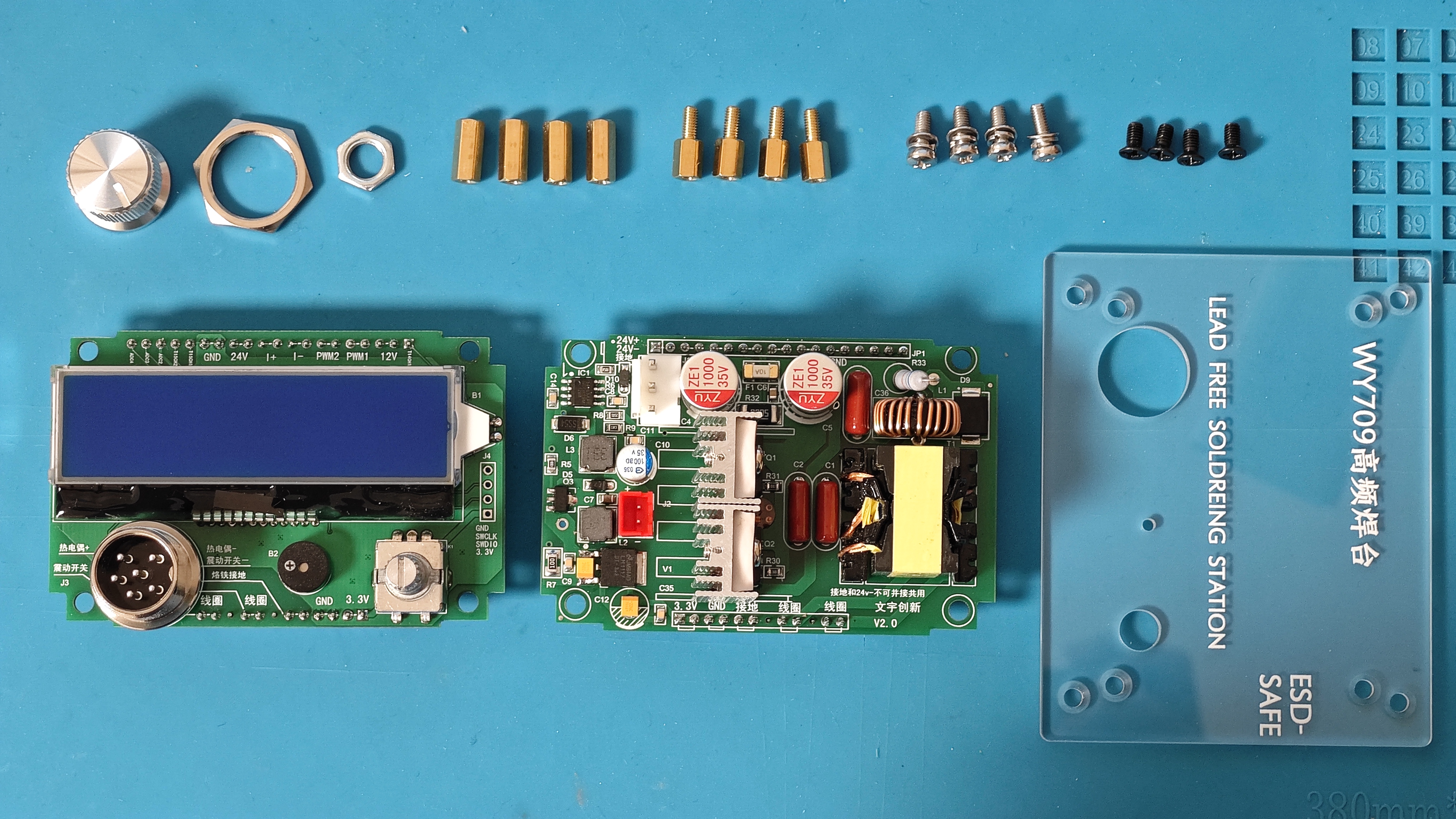

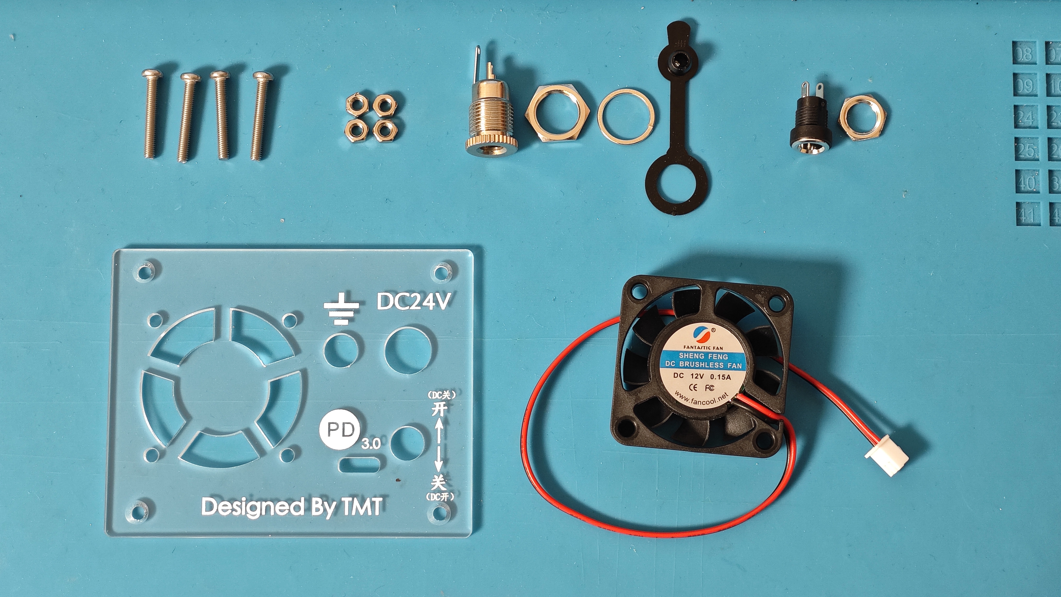

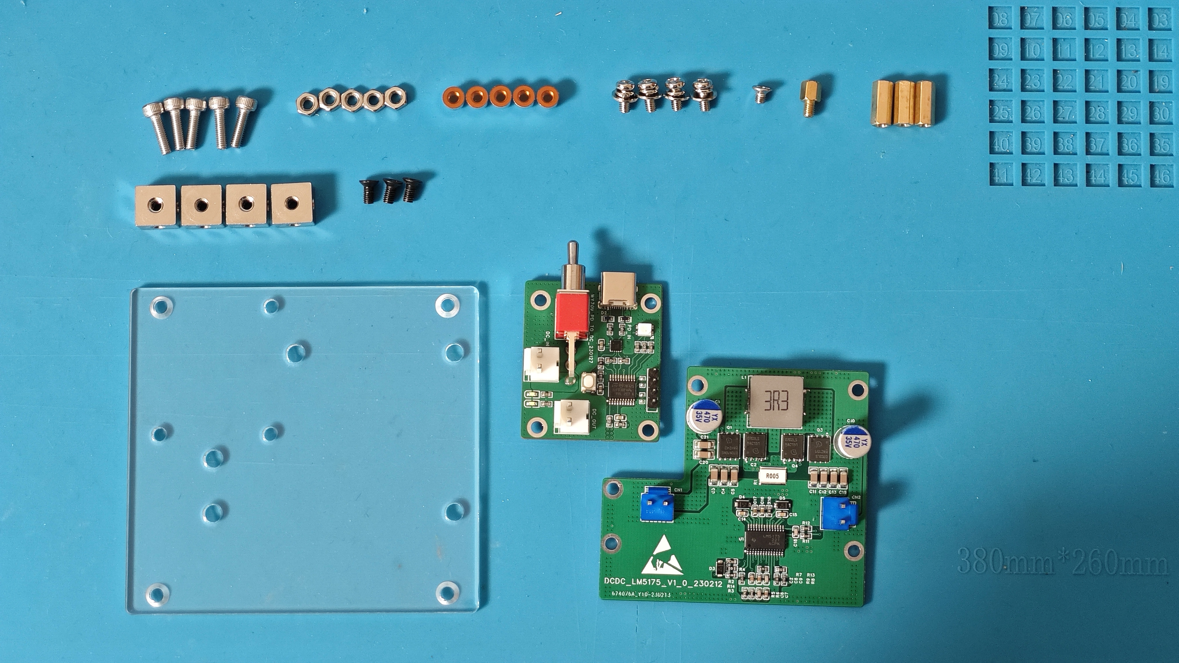

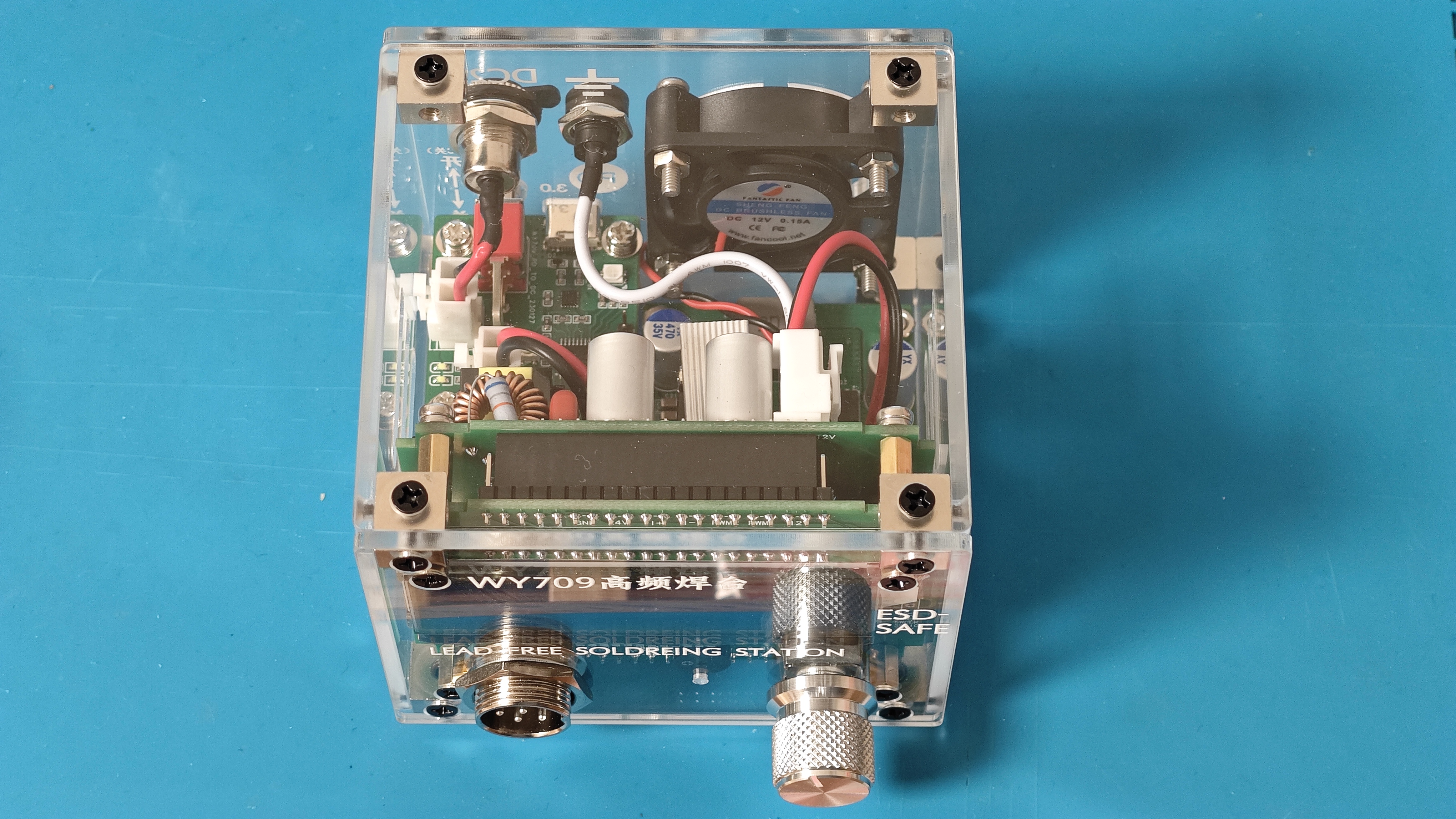

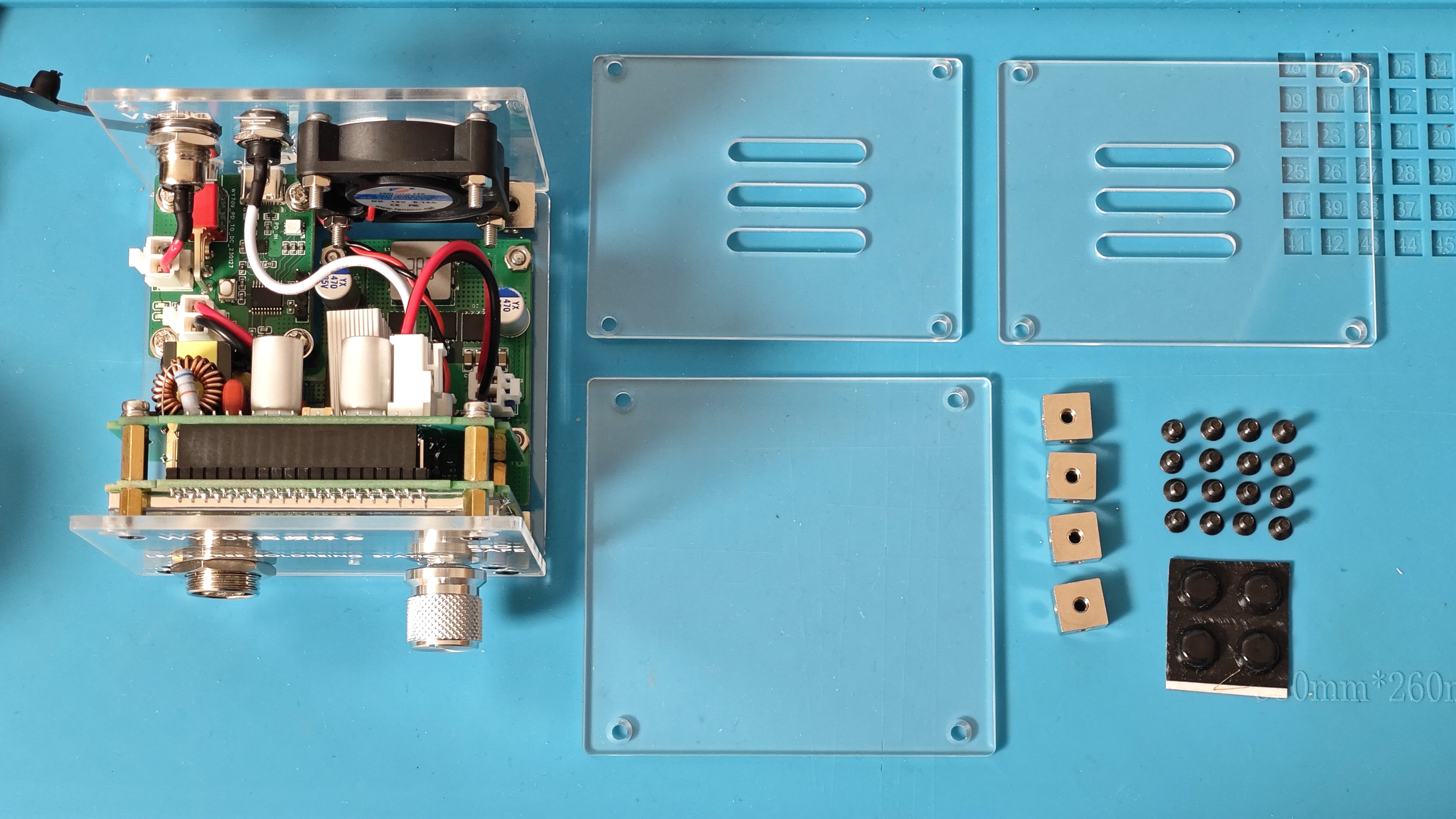

基于文宇创新WY709高频焊台配套的外壳,2.8mm厚亚克力,立创面板打印
简介:基于文宇创新WY709高频焊台配套的外壳,2.8mm厚亚克力,立创面板打印
CC-BY-NC-SA 3.0
创建时间:2023-02-19 16:59:30更新时间:2023-02-20 09:12:36
组装清单、步骤、外壳DWG文件见附件
WY709高频焊台套料需要自己组装焊接测试,套料链接
亚克力外壳部分M3螺钉孔需要倒角,倒角器链接
整套焊台200-250左右,不包括手柄
可以使用12-28V电源供电,有外置DC2.5口
可以使用氮化镓电源供电
