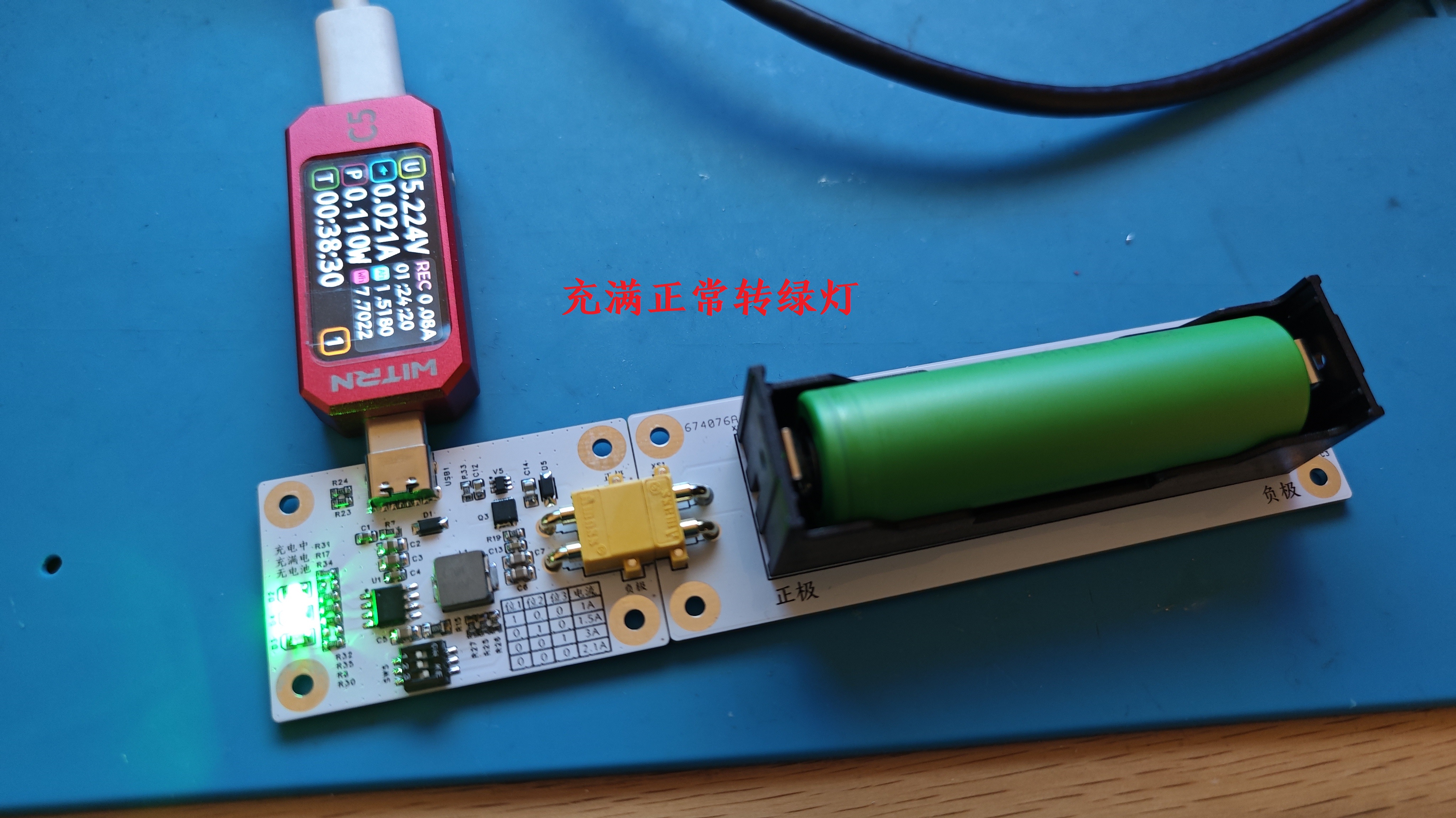

基于英集芯IP2312U_VSET的充电模块,修改了指示灯相关电路,使得电路能正确指示无电池状态。
简介:基于英集芯IP2312U_VSET的充电模块,修改了指示灯相关电路,使得电路能正确指示无电池状态。
创建时间:2024-03-04 22:53:08更新时间:2024-03-11 10:43:45
在参阅立创开源的所有IP2312的设计后,基于一些设计痛点和问题,重新设计并验证。

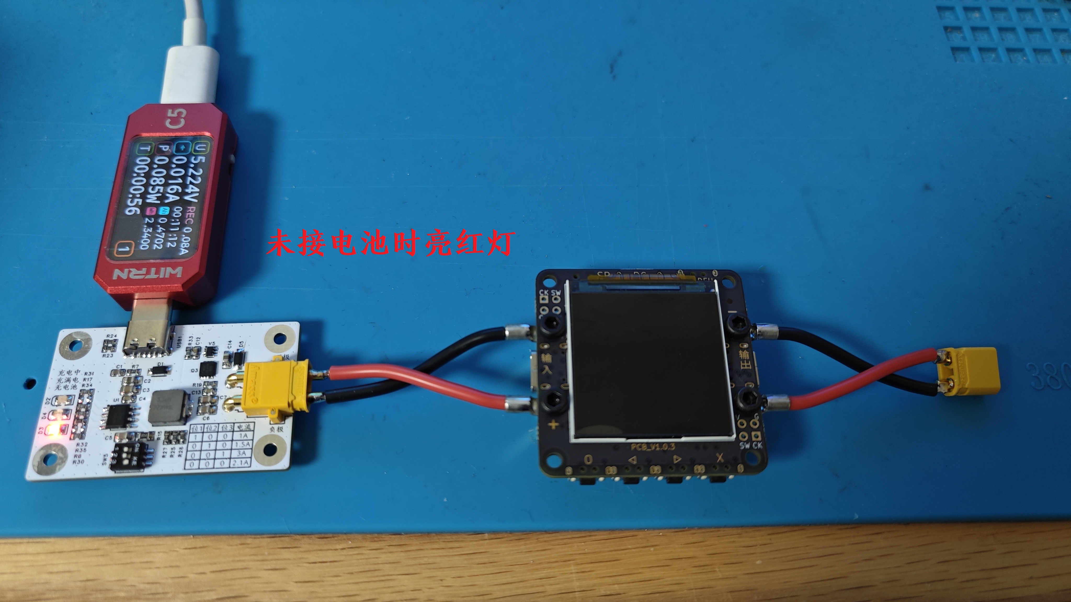

目前存在缺陷:充电过程中若电池取下(或断掉),指示灯不会正常转灯,若输入重新上电,则恢复正常指示。
一、设计要点
1、在公版的基础上,基于最小改动原则,新增双NMOS管+PMOS管,使用电池电压做控制信号,用来区分接与不接电池的状态。改动后,充电时移除电池,PMOS会持续导通,灯不会转红,属于改动设计缺陷。暂时的解决办法:(1)、C口输入增加电流监控;(2)、重新上电,若转红灯,则电池已断开;

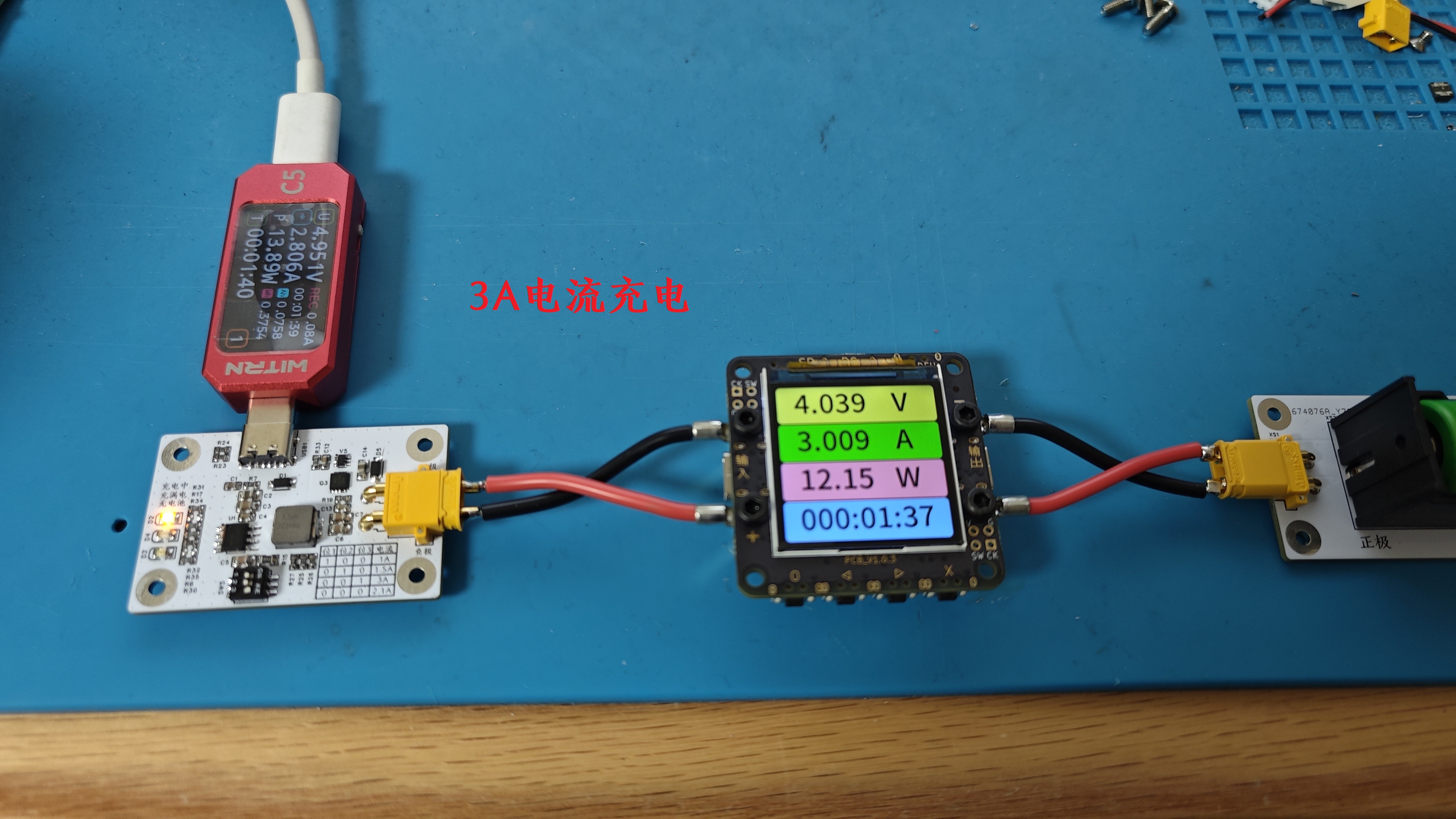

1、4档充电电流大小和充电精度
在3A档位,手册计算出要连接45K电阻,实测要连接48.7K电阻充电电流接近3A。
器件充电电流设置精度是10%,实测数据符合描述。
恒流充电电流(A)
  1A档 1.5A档 2.1A档 3A档
1# 0.989 1.529 2.106 2.956
2# 1.012 1.556 2.155 2.985
3# 1.006 1.565 2.149 2.962
测试条件:焊接3块板子,使用相同的器件,分别以4档电流充电压为3.7V的18650电池,10s后记录电流值。

电压 4.1538 4.1492 4.1154
1、恒流充电设置为3A,充电电池无漏电缺陷;
2、充满转灯后电池静置30min后测量。

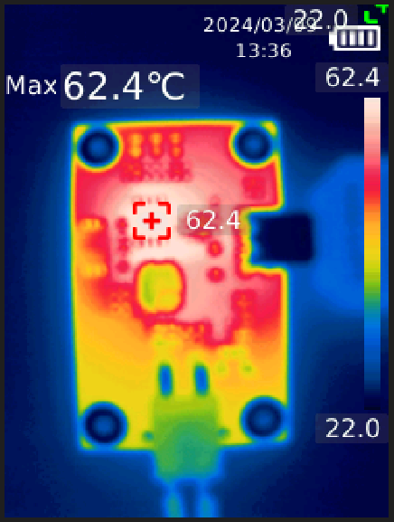

4、温度
充电时温度最高点在IC上,在3A充电电流下,温度最高63℃(室温20℃)。
温度表现取决于不同的布局布线,与板子的面积成正比。

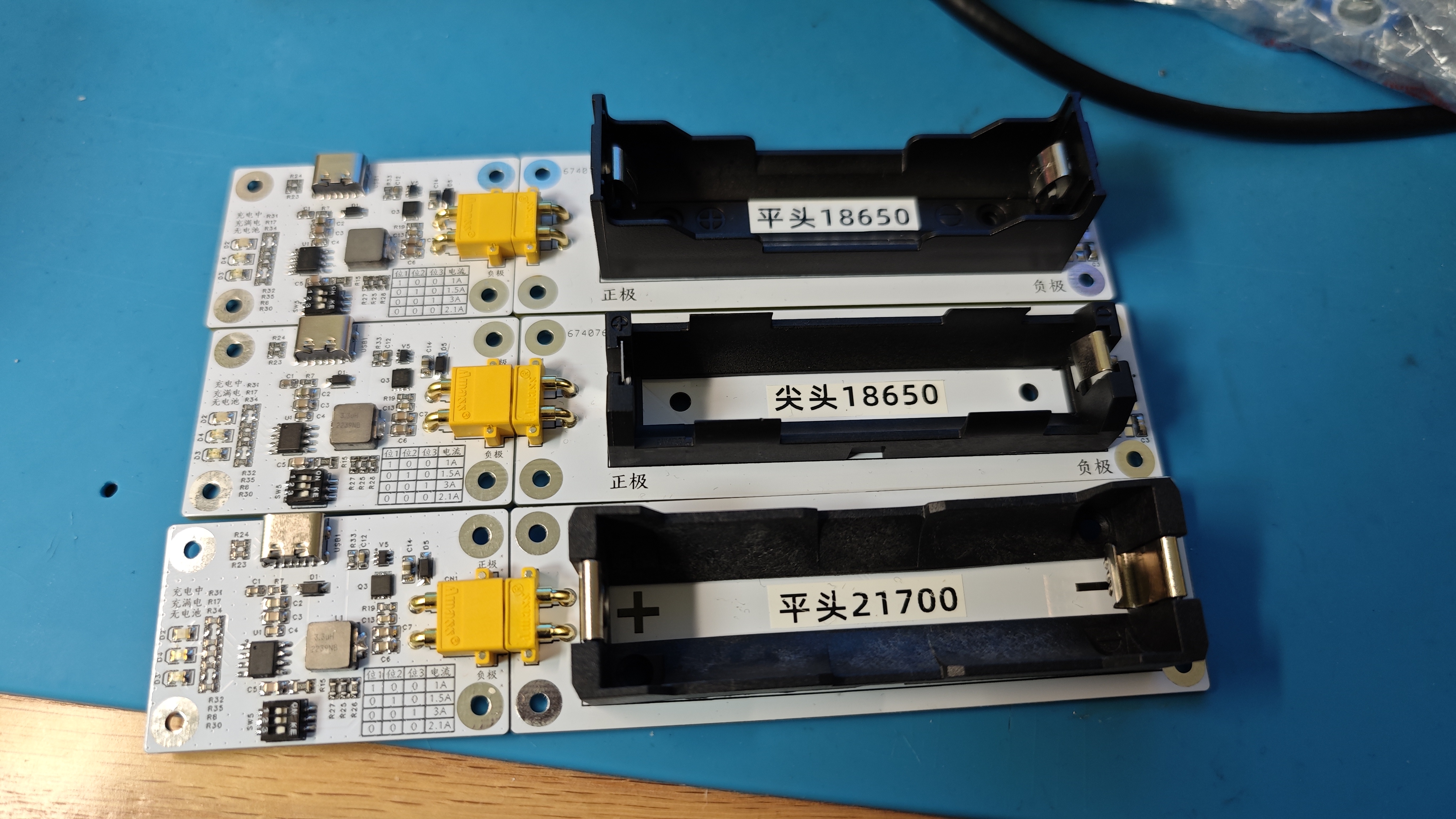

1、拨码开关不好用手调整,可以更改成2.54间距、琴键突出型;
2、电池连接板为XT30+对应的电池座;
3、没有设计电池保护电路,连接电池请注意正反;
4、不需要那么多功能可以删除器件,进一步减小体积,但是同时请注意大电流充电时的散热;
