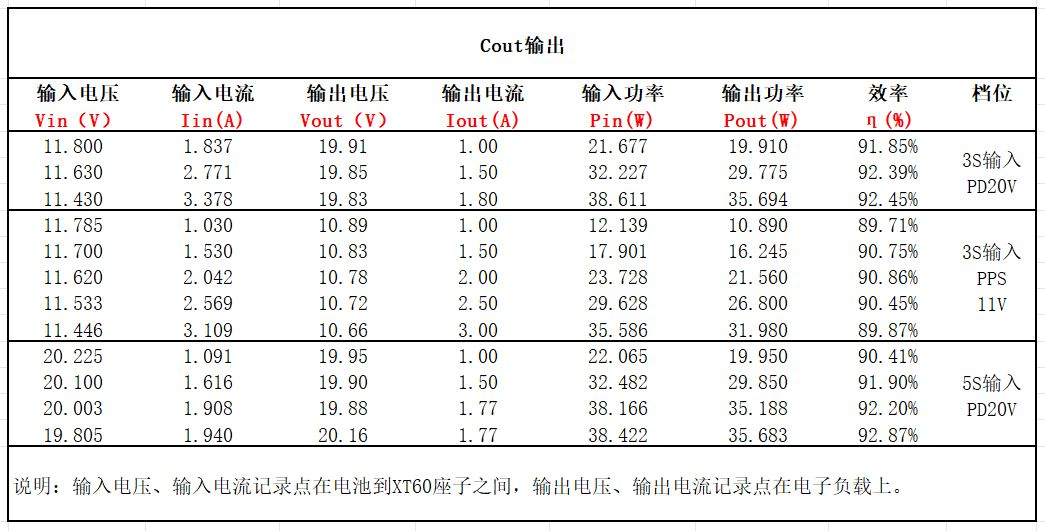

1、IP2363_Cout输出效率:测试20V和11V下各档位电流及极限电流下的效率

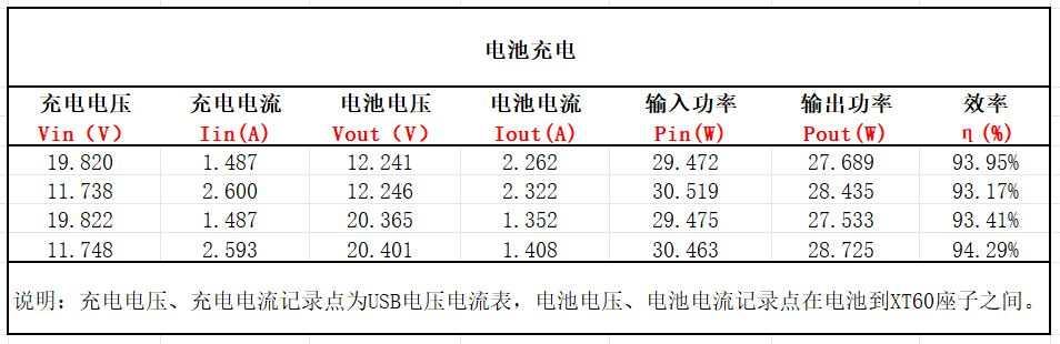

2、充电效率:测试3S、5S电池在PD20V、PD12V下充电效率

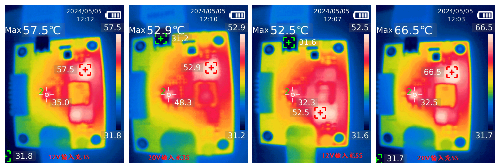

3、温度表现:输出与输入,室温26℃(对应上述表)

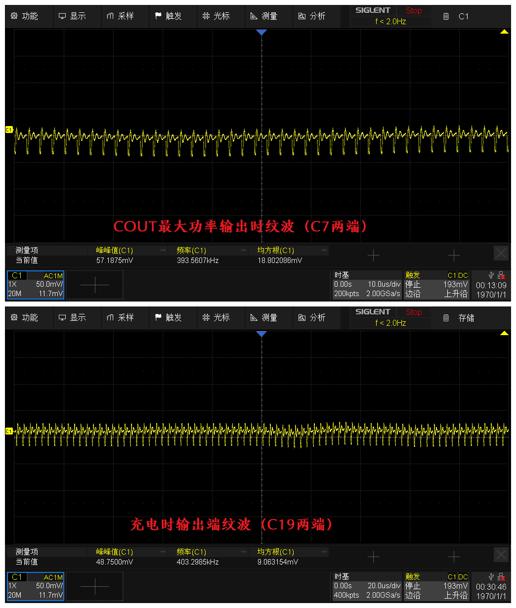

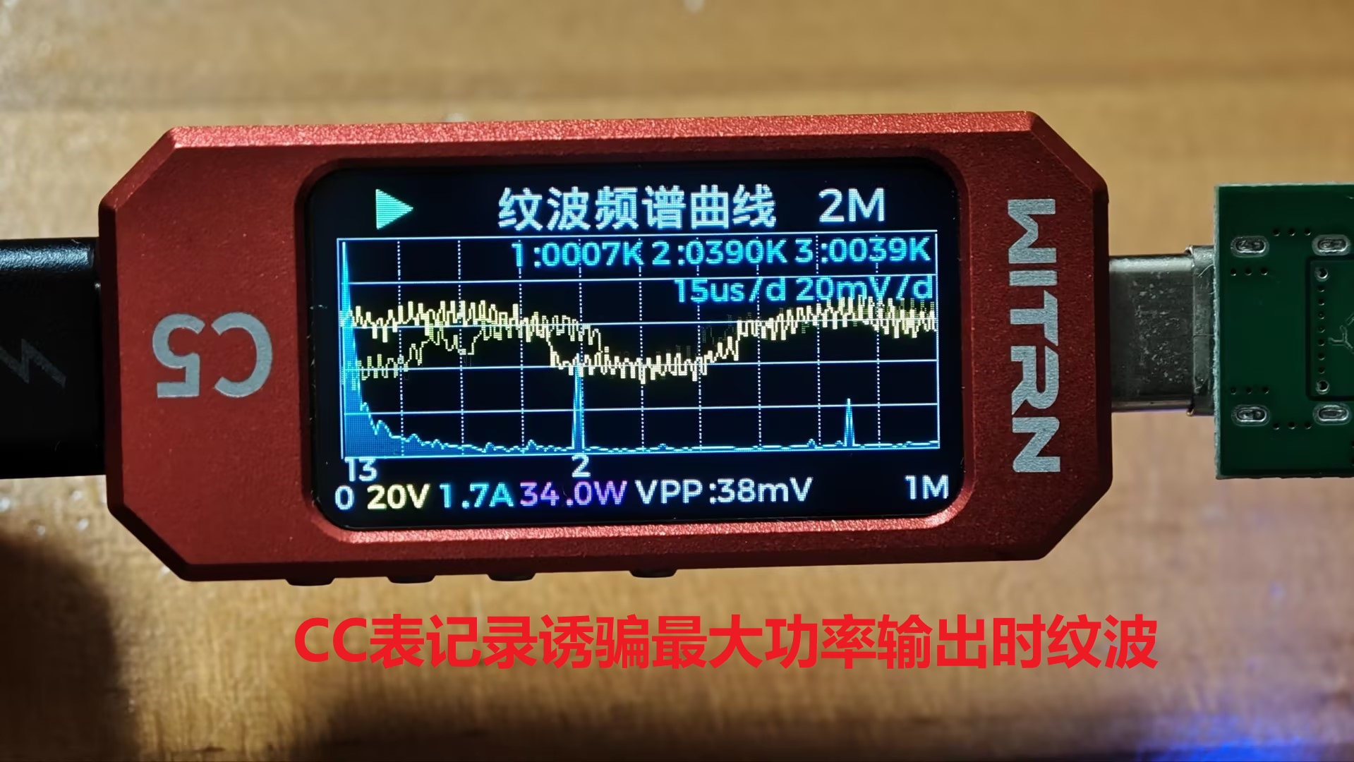

4、纹波及驱动波形

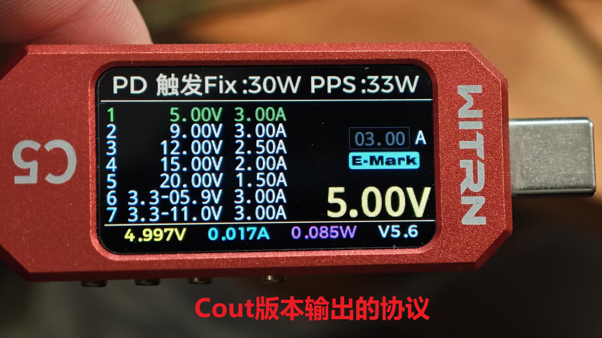

1、输出效率,平均都在90%以上。需要注意的是,Cout无输出时,接诱骗设备无法诱骗出电压,需要带着电压电流表先接手机激活一下Cout的输出,再用电压电流表诱骗出协议,猜测这个策略跟IC的烧录固件有关;
2、充电效率,平均在93%以上;

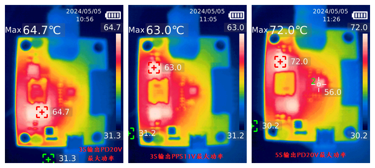

3、温度表现,不加被动及主动散热,输出极限35W下最高温度72℃,输入最高66.5℃;
需要注意的是芯片内部数字供电、模拟供电都是从输入电压转换来的,LDO压差越大,IC发热越大;
从温度图可以看出:PD20V充电时较PD12V充电时温度高,应加强散热措施(主动或被动散热),尽可能保证IC和MOS以较低温度运行,以提高稳定性;

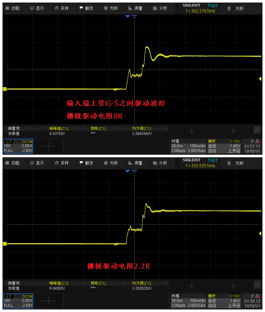

4、纹波良好,栅极驱动波形能看到明显的米勒平台,同时0R时振铃很小,搭配不同MOS时需要根据波形调整栅极驱动串联的电阻,同时有条件的话可以在该电阻两端并联快恢复二极管以加快MOS关闭时间,例如1N4148;
