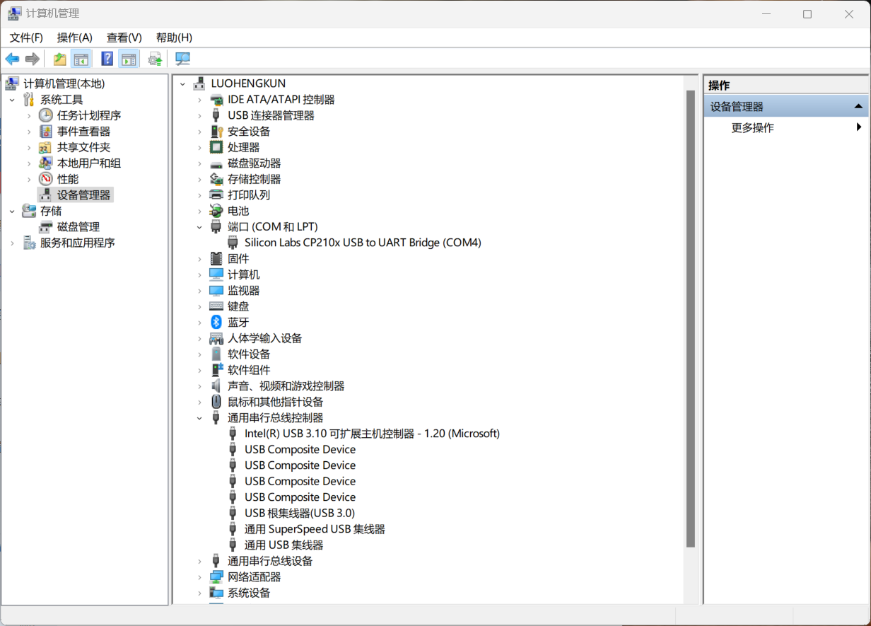

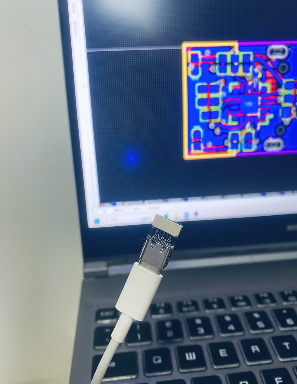

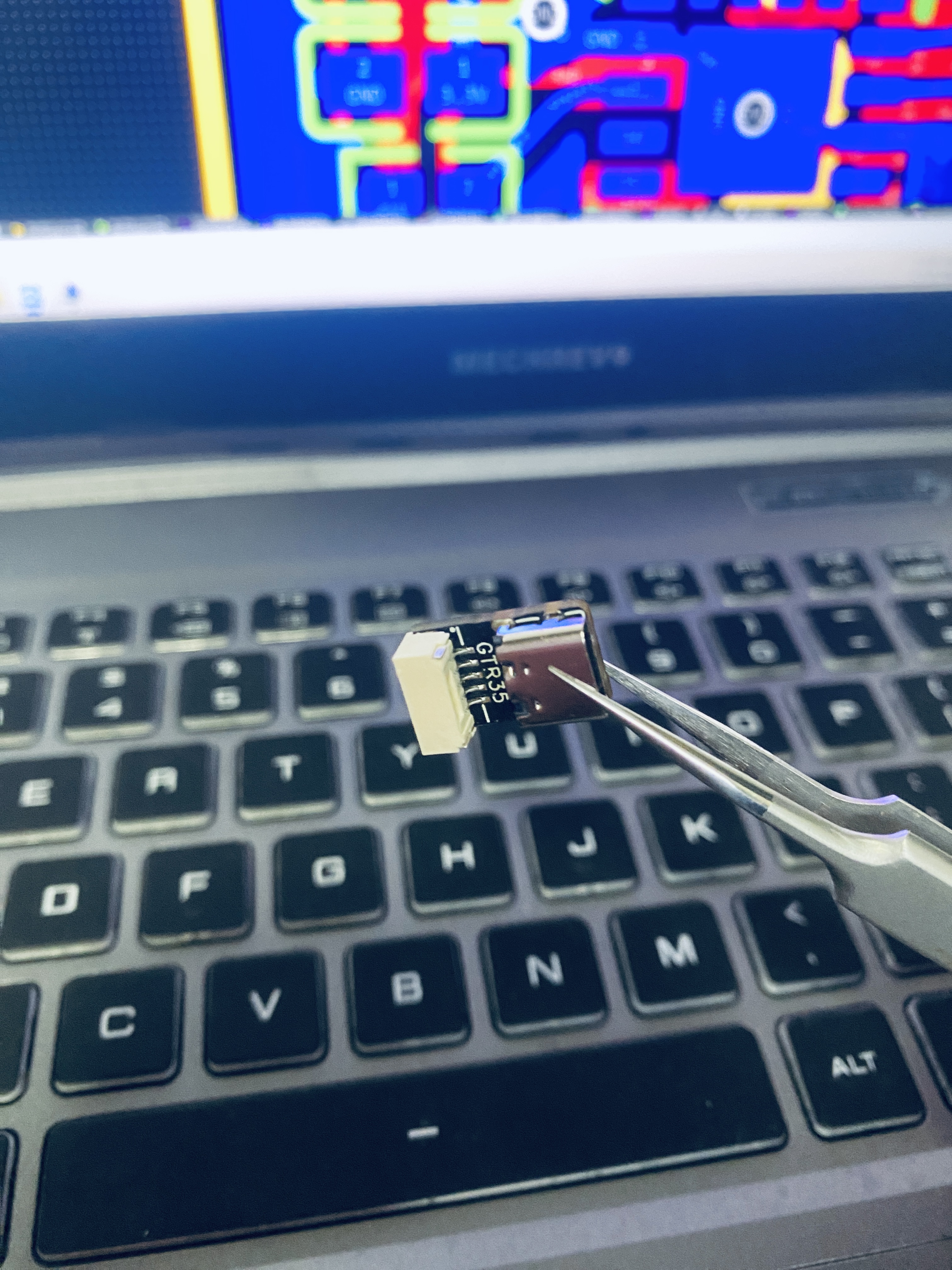

一款基于CP2102N-A02-GQFN20R 超小USB转串口工具。
简介:一款基于CP2102N-A02-GQFN20R 超小USB转串口工具。
复刻成本:5
创建时间:2024-08-16 15:08:35更新时间:2024-08-28 11:24:27
一款基于CP2102N-A02-GQFN20R 超迷你USB转串口工具。
人工焊接建议先焊连接器,再用热风枪焊接芯片。
官方驱动:https://www.silabs.com/developers/usb-to-uart-bridge-vcp-drivers?tab=downloads
