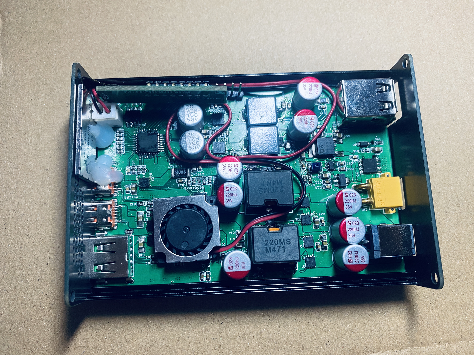

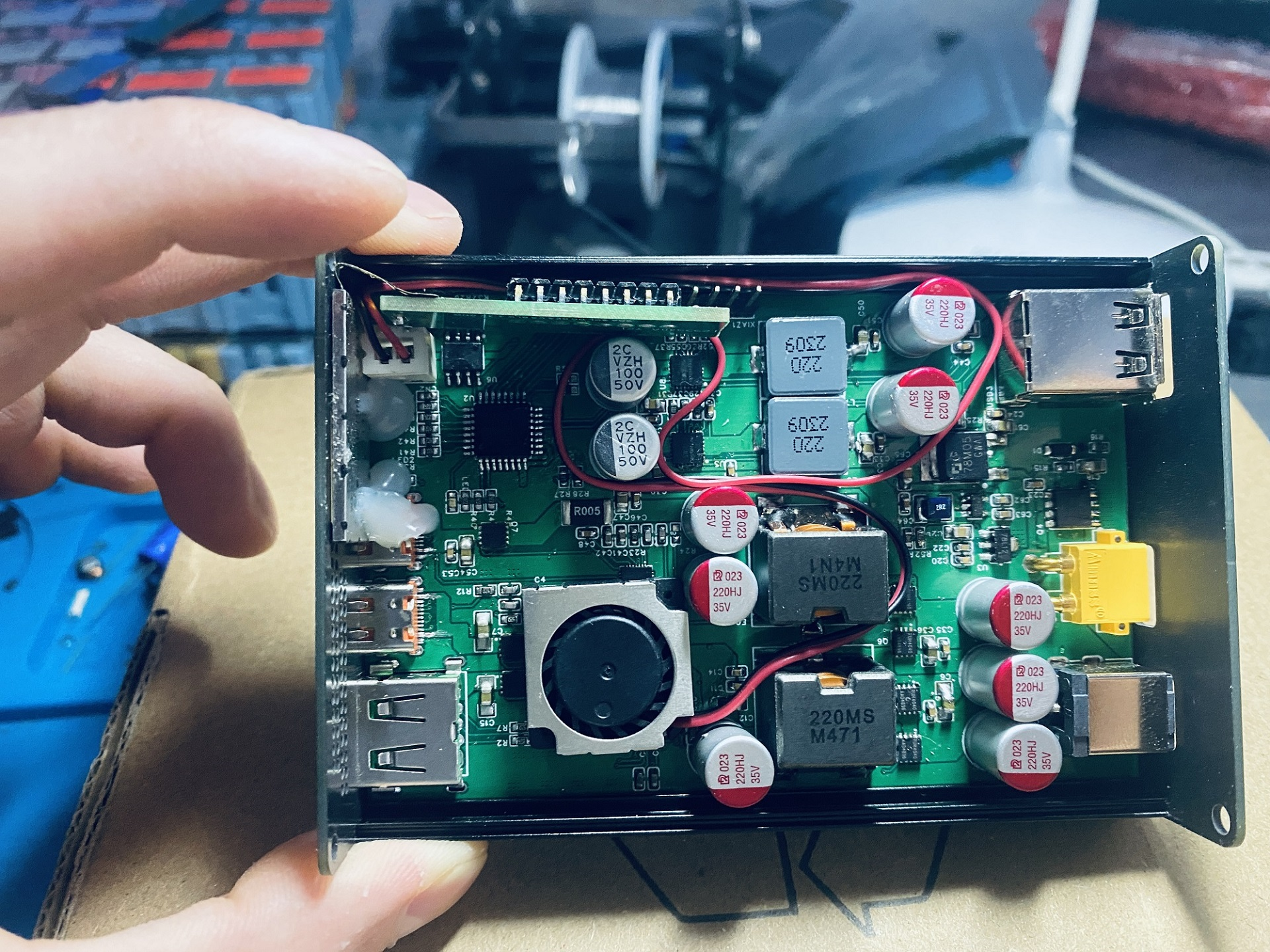

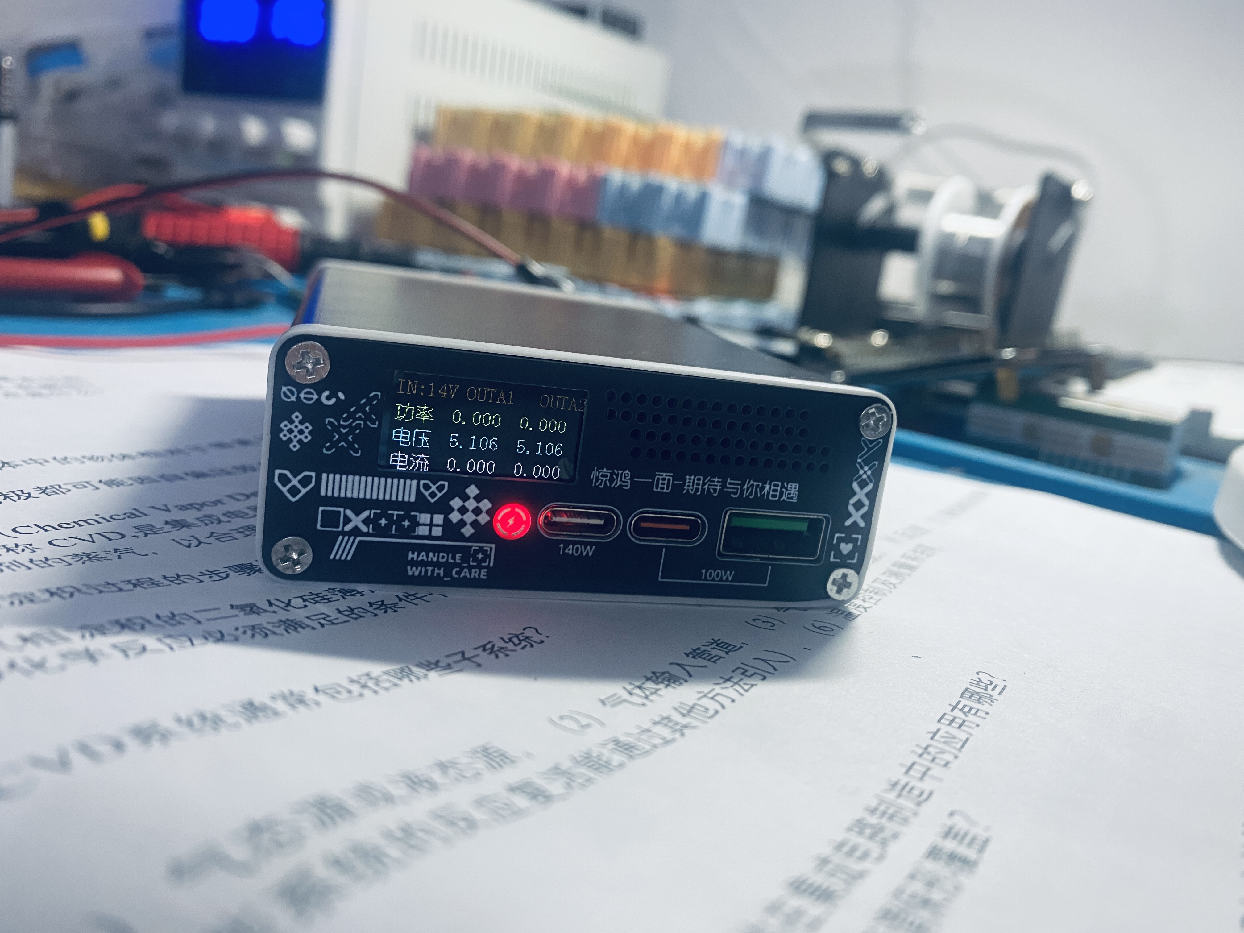

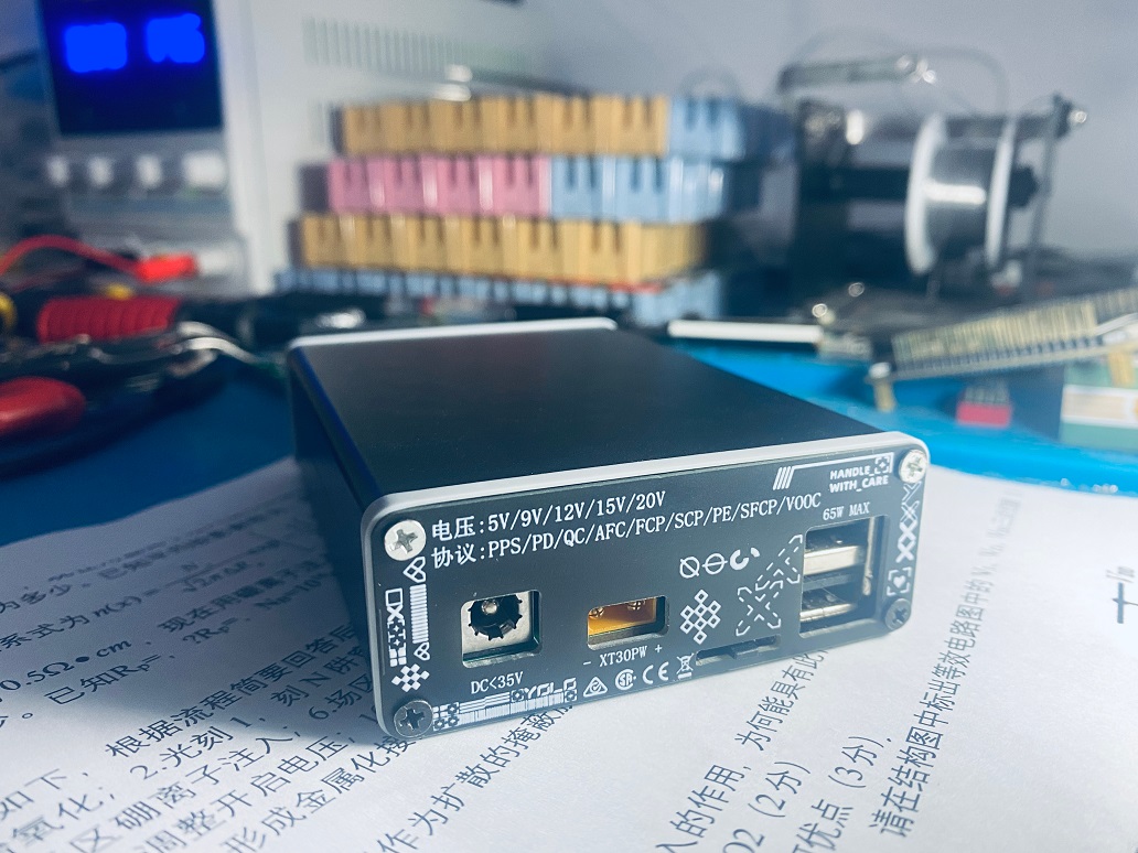

一.简介
使用STC8H单片机作为控制核心,该单片机是8051内核的单片机,代码开发比较简单,外围电路基本上通电就能用。快充使用智融多种快充协议芯片,芯片支持iic通信进行芯片状态读取,芯片支持多种快充协议,可以兼容市面上绝大部分的快充设备。显示使用0.96寸TFT彩屏作为显示器件,可以清晰地显示输出的电压、电流和功率了解充电状态。C口和A口作为输出端口,输入为DC座和XT30PW。交互操作使用拨码开关。目前只有功率显示,更多功能后续会添加。
2023-9-17
1.移除了sw3556电路,因为这个芯片读取到的数据实在不稳定误差大。(备份在工程里备注140w)
2.sw3518部分因为芯出厂默认a+c,如果只需要c口需要对寄存器进行修改,但是尝试进行修改不成功,故使用硬件给a口检测电压引脚一个假电压。

六.复刻时可能遇到的问题
1.上电屏幕不亮。
上电拨码开关左右拨一下,检查屏幕和STC8H单片机输入电压是否正确。
2.快充协议不正常。
主要检查该部分芯片和Type-C是否虚焊,再看外围电阻容。
3.与芯片的最高功率相差过大。
输出部分开窗加锡,采样电阻是不是误差过大?
4.显示的功率与测试仪的功率有误差
正常现象,该显示只是提供大概参考,不能作为专业仪器。
5.双层A口大小不合适。
使用钳子把挡住的铁片撬开。
