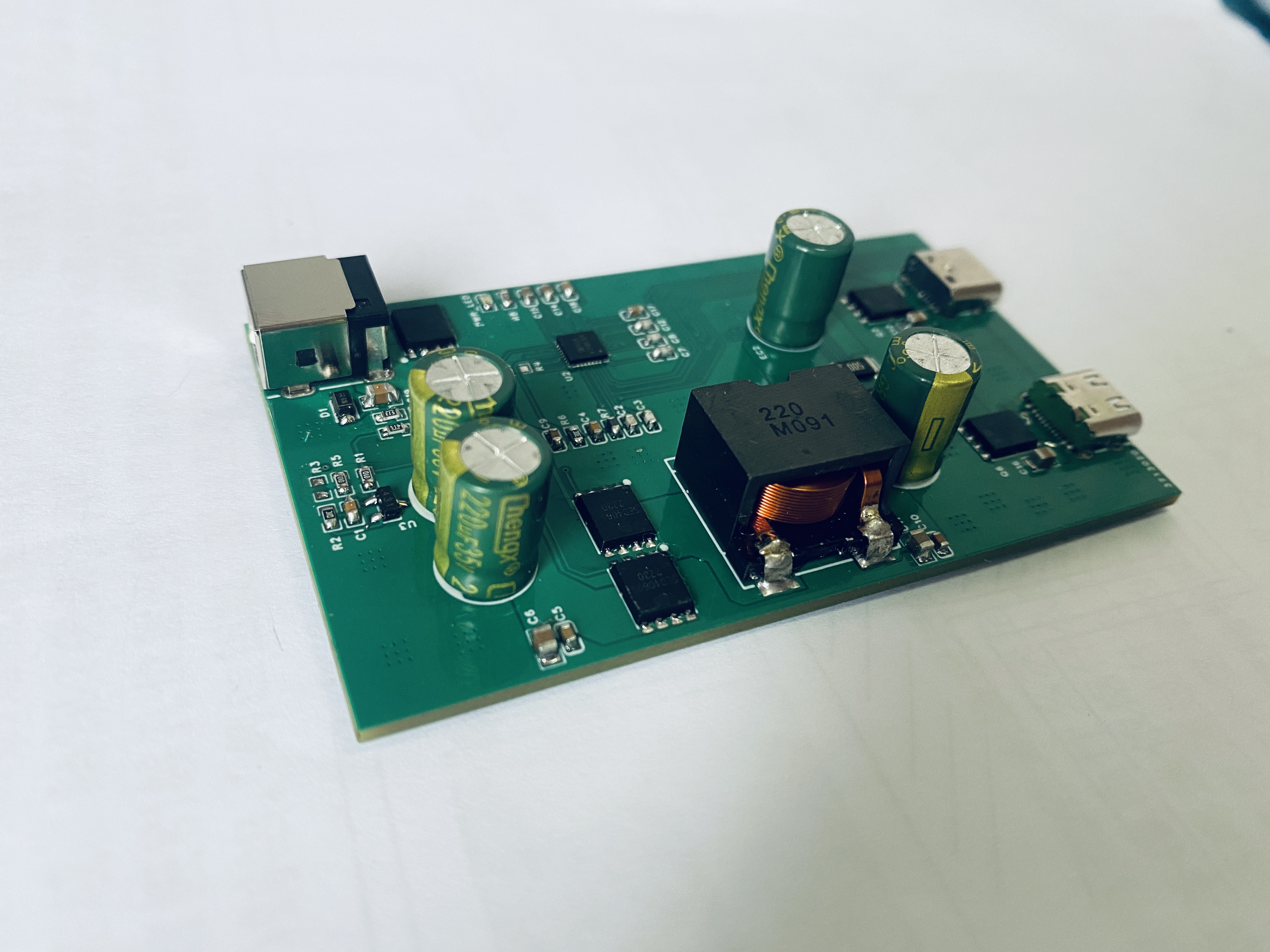

一.产品简介
基于智融sw3556设计的最高140w双C口协议快充模块。C+C任意口快充输出,采用外置双 N 功率管,负载能力可达 7A,支持 PPS/ PD/ QC/ AFC/ FCP/ SCP/ PE/ SFCP/TFCP 等多种快充协议。因为是验证板布局比较宽松。

  1.  本模块参考官方原理图设计,无需任何程序,上电即用。
  2. 主控芯片为QFN封装焊接时请使用加热台或者热风抢(敏感字体)。
  3. 注意区分有正负极的元器件以免发生短路。
  4. 上电前请未必检测是否短路,以免发生芯片烧毁!!!
  5.  满载功率时板面温度高需加装散热片或者其他散热方案。
六.备注

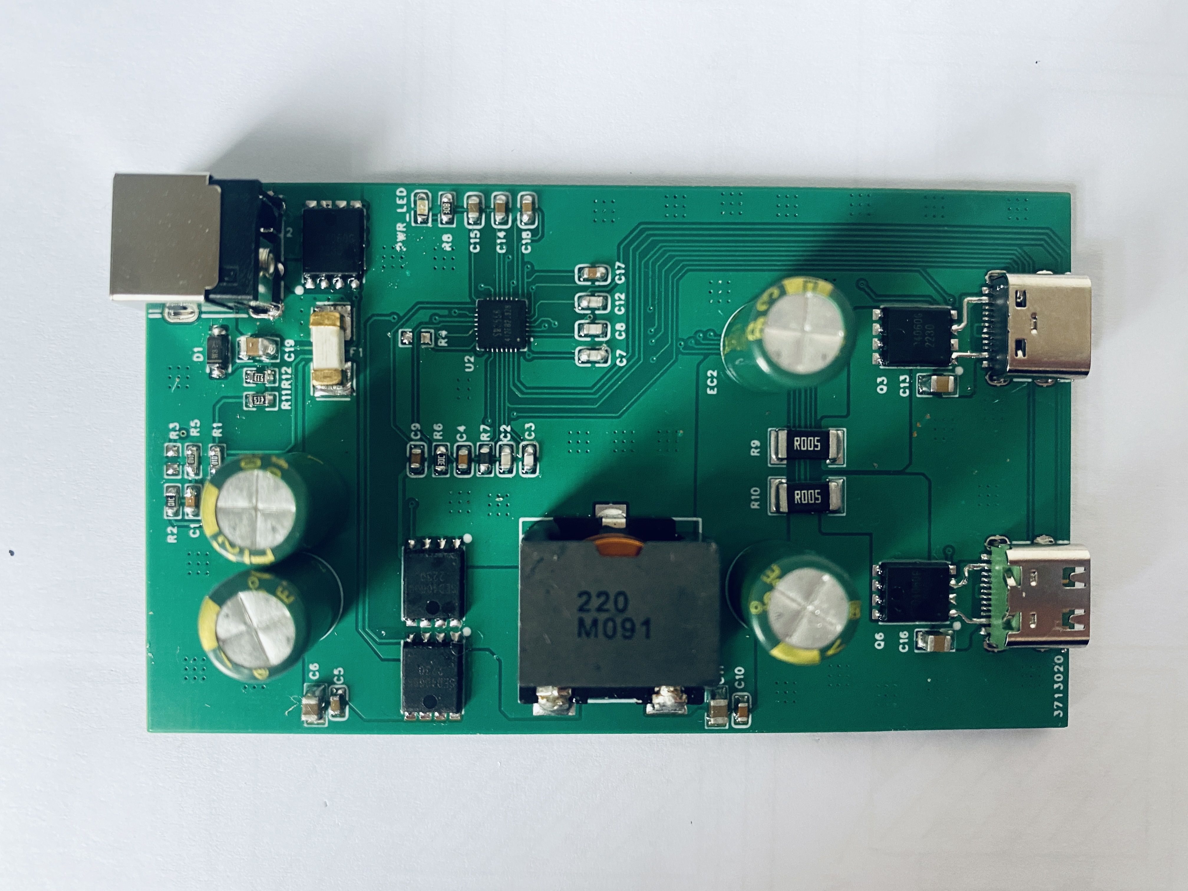

  1. 设计中添加了防反接设计,但是最好还是不要接反,以免造成不可挽回的后果。
  2.  PCB板尺寸为47*80mm可以使用公模80*20*50mm外壳进行加装。
  3. 尽量使用固态电容提高效率。
  4.  当输入电压低于30V 时,输入电容的耐压值须为35V 或以上;当输入电压高于36V,输入电容的耐压值须为50V 或以上。
  5. NMOS方面推荐使用内阻小于10mohm 的NMOS,当输出电压支持20V输出时,须选取Vds 耐压30V 的NMOS。
  6. 电感采用22uH 感值,建议电感额定电流在7A 以上。
  7. 复刻此方案成本大概30左右。芯片:11元+NMOS:5元+其他电阻容:15元。

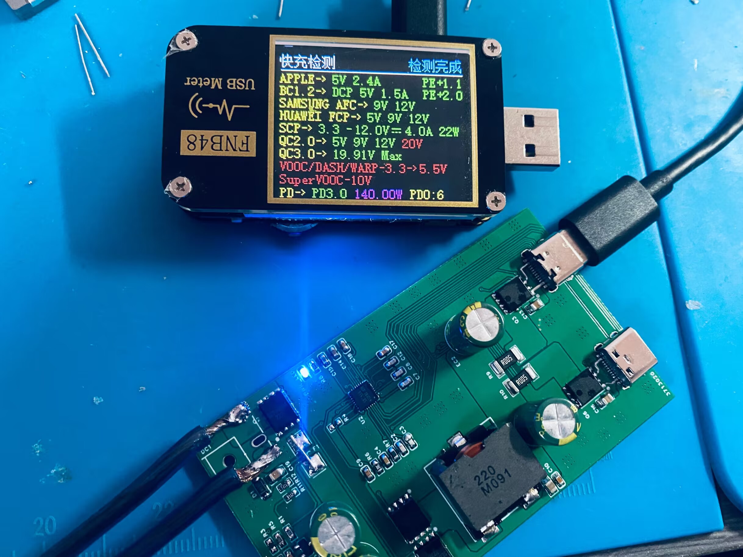

七.测试视频
测试视频中诱骗出20v@7A挡位进行140w负载测试。
测试视频.mp4
