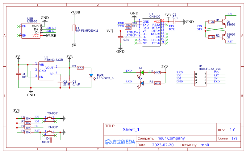

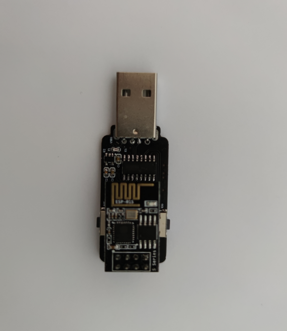

ESP01S烧录器,支持串口调试和自动下载
简介:ESP01S烧录器,支持串口调试和自动下载
创建时间:2023-02-20 20:07:45更新时间:2023-04-03 10:02:33
基于CH340C的ESP01s烧录器,布局和电路参考了:ESP01s Downloader - 嘉立创EDA开源硬件平台 (oshwhub.com)
