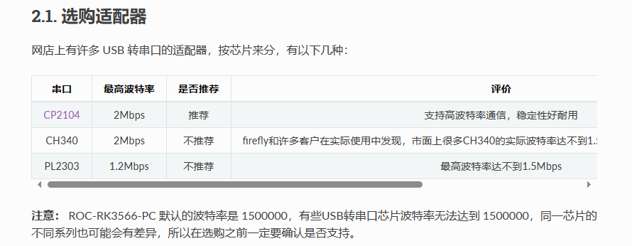

关于芯片的选择,由于RK3566的debug口需要用到1.5M的波特率,需要选择一款能稳定工作在至少1.5M波特率的USB转TTL芯片。
在工作和学习中,我们接触最多的USB转串口芯片莫过于CH340了,但是根据firefly官方的说明,市面上很多CH340的实际波特率达不到1.5Mbps,而他们推荐的是CP2104,只不过价格十分美丽,即使是单芯片,也要8块钱一片,我们肯定是不能接受的。
最终选择的是沁恒的CH343P,沁恒官网地址:USB转高速串口芯片 CH343 - 南京沁恒微电子股份有限公司 (wch.cn)
波特率最高可以达到4M,性能完全足够,关键是价格只要3块钱左右,用来做一个低成本的模块再合适不过了。

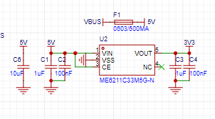

首先是USB座子,采用了TYPEC的座子,CC脚接了5.1K的下拉,所以这个模块是可以支持双C口的数据线的;
接下来是电源部分,USB座子的5V接了一个500ma的熔丝,再通过ME6211转出来3V3;

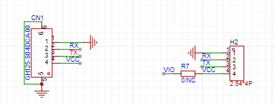

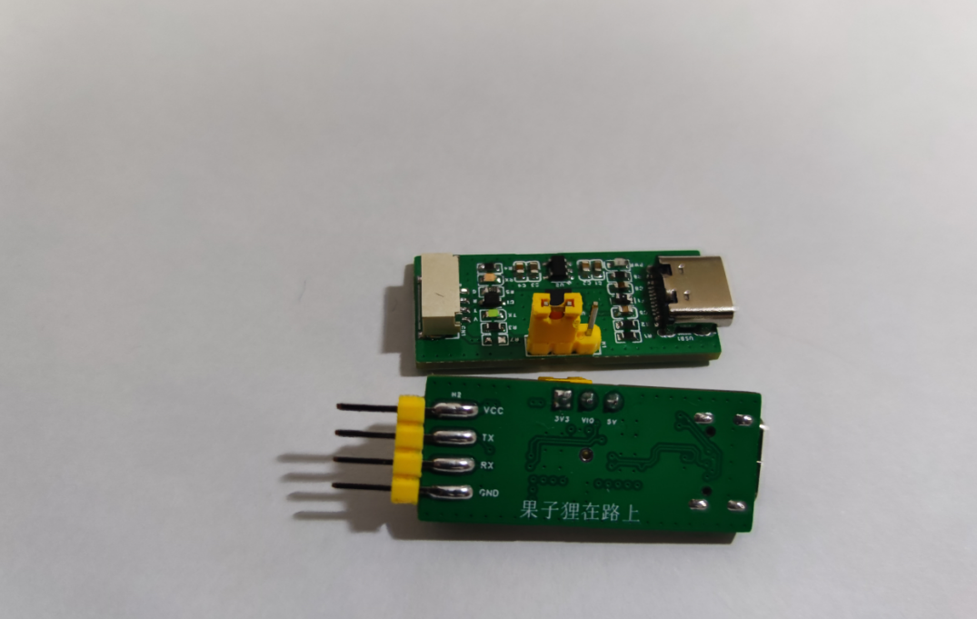

最后来看一下这两组输出端子,一组是泰山派上用的GH1.25带锁端子,另一组是2.54的排针,方便用于其他场景;
这里需要注意,如果是用在泰山派上,一定不要焊接R7这颗电阻,因为泰山派上流出的供电是5V,但是RK3566的串口是3.3V的逻辑,需要把跳线帽接到3.3V一侧。而这个座子的输出,和VIO用的是同一路电源。
注意:当用于debug泰山派时,R7空焊,VIO通过跳线帽接到3V3一侧!!!

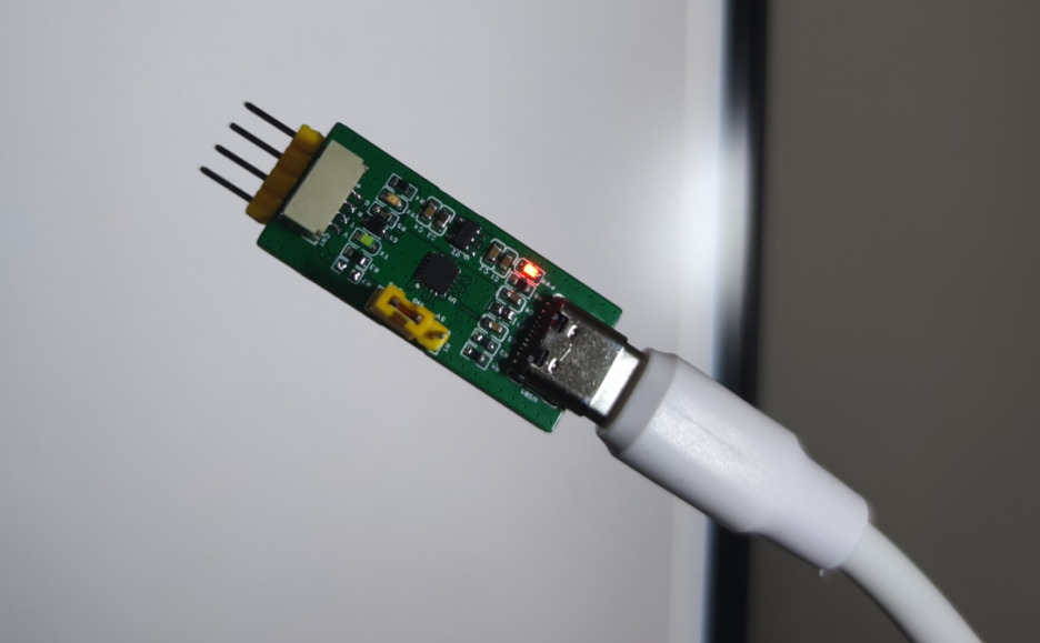

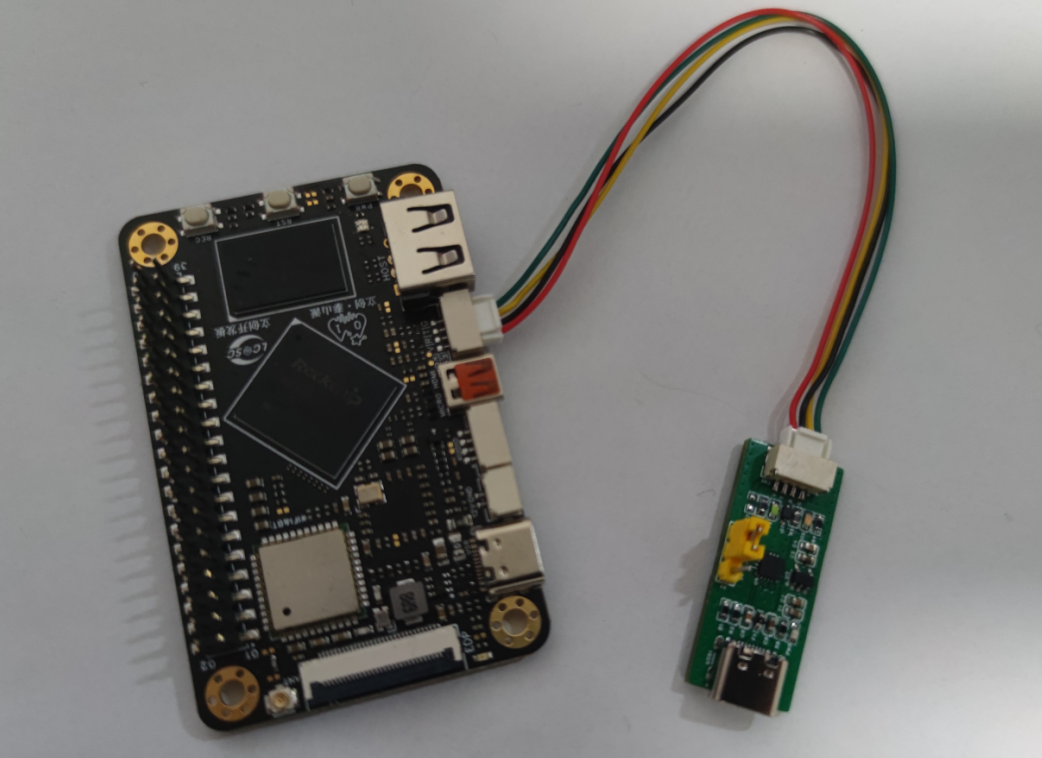

最后来看一下成品吧
