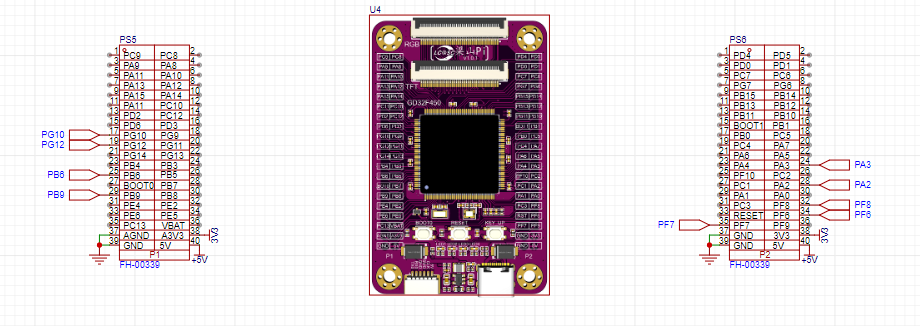

二.原理图
  1.主控模块以及对应引脚的连接。

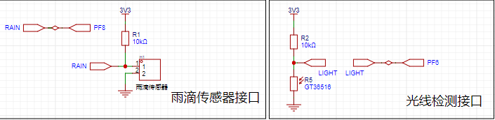

  3.雨滴以及光线检测模块,分别通过雨滴传感器、光敏电阻实现窗帘的自动控制。

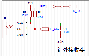

  4.红外控制模块,所使为IRM-56384红外接收头实现手动控制。

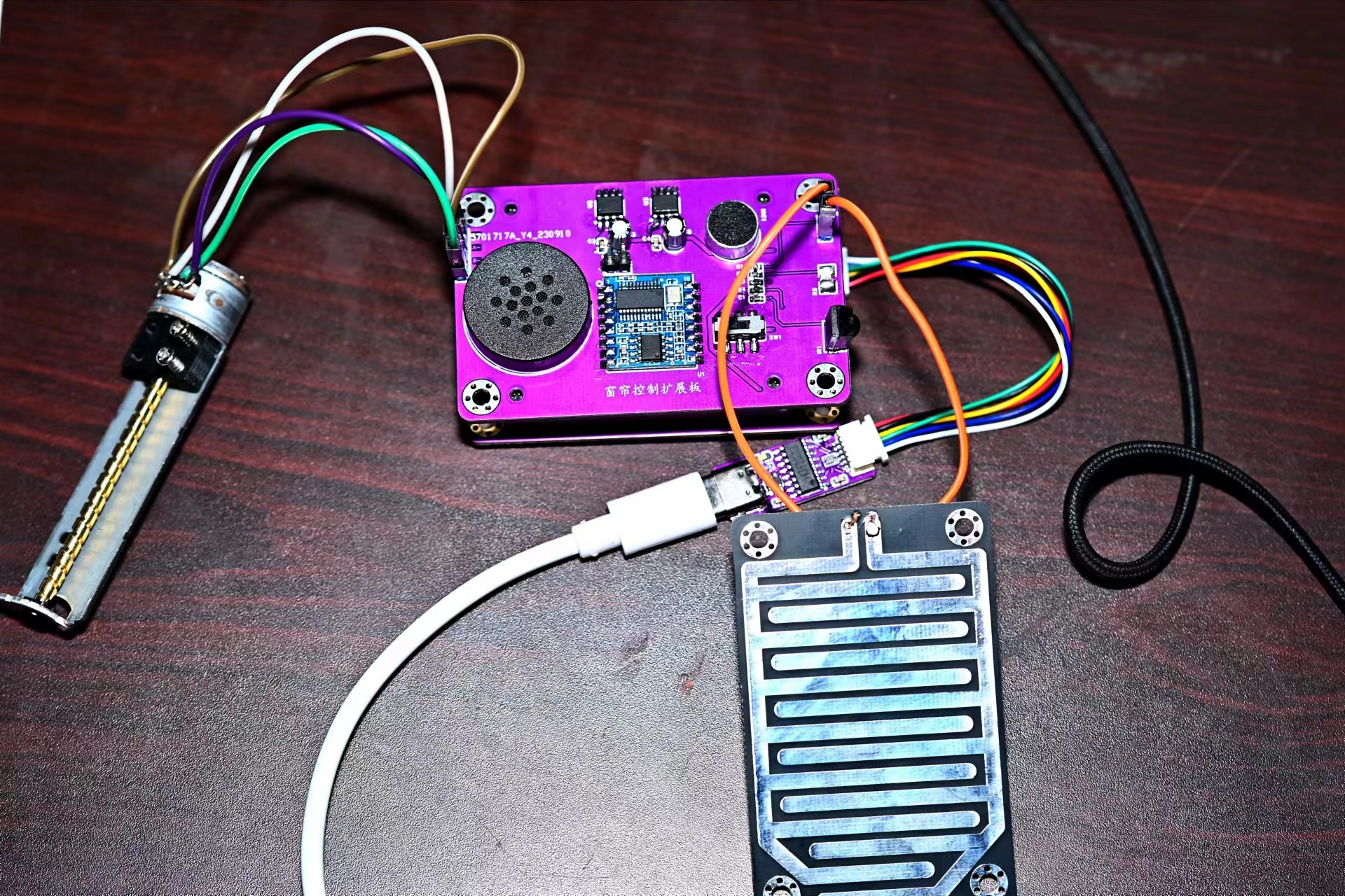

三.实物展示
476f8d30a02156c270cea7da3d8db35a.mp4
