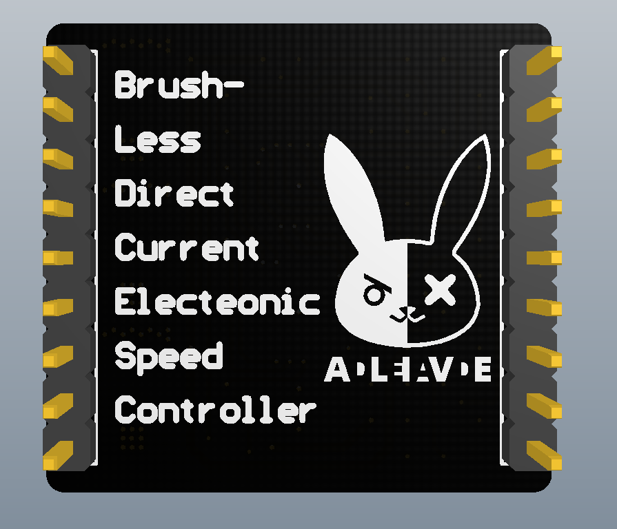

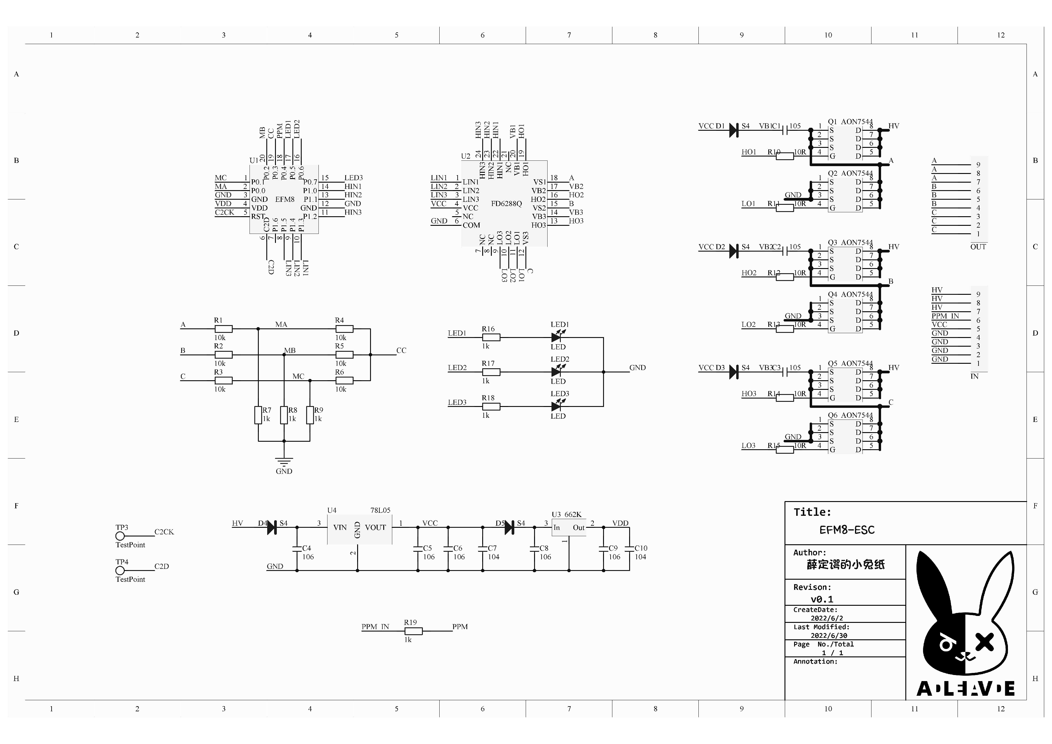

电路图预览

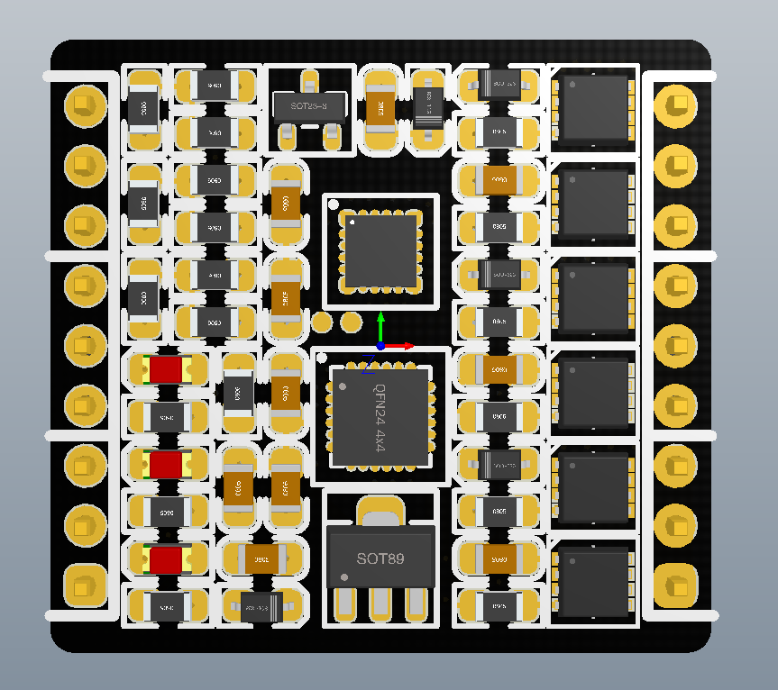

PCB正反面预览

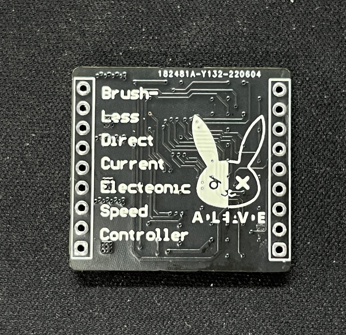

PCB正反面实拍(未加母线电容)

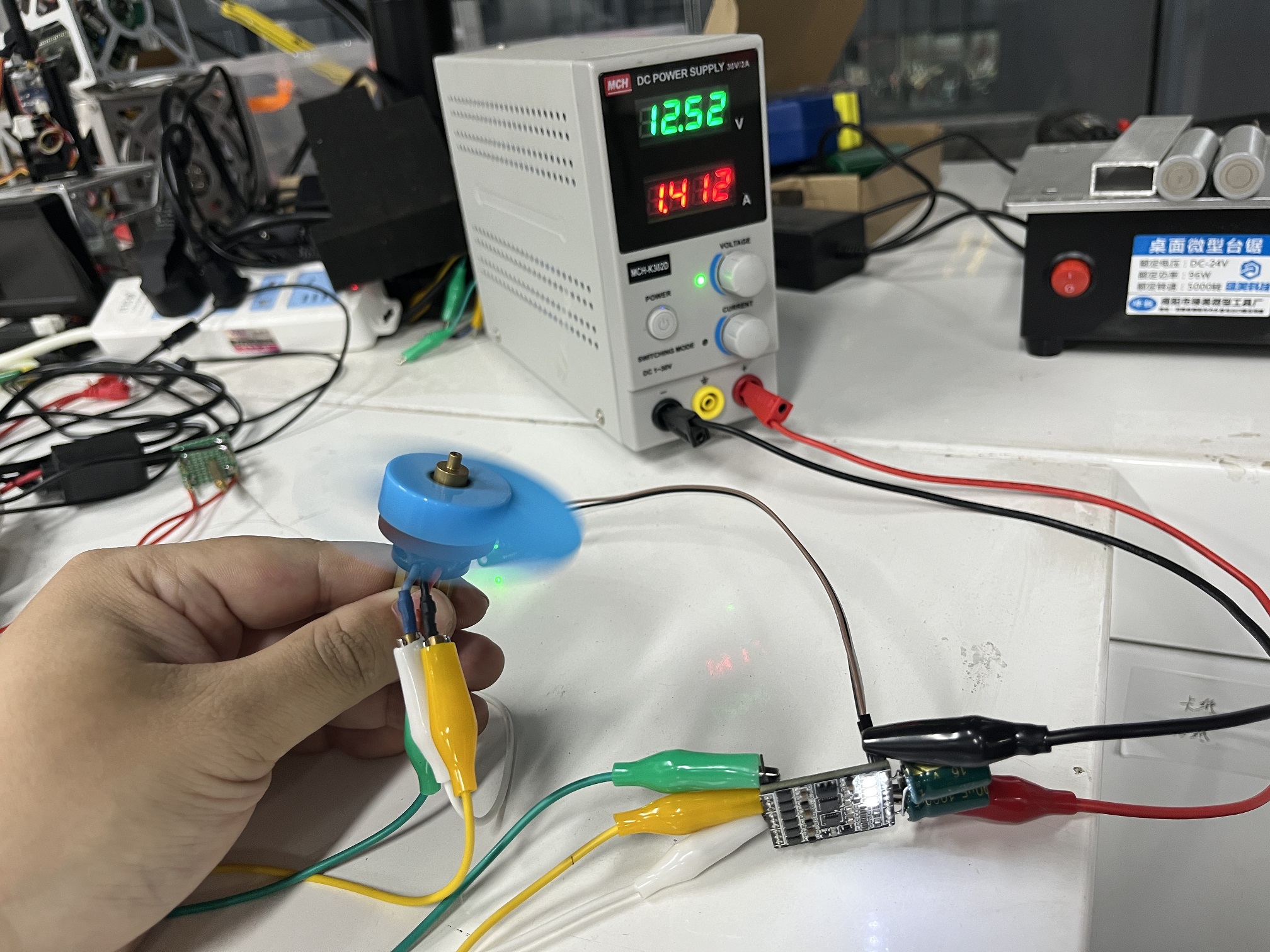

实际使用效果:
帖子下电路图及PCB为导入,仅供预览用,有BUG,实际需求请下载附件。
