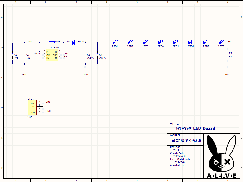

采用DC-DC恒流方案驱动。
升压IC为蕊源半导体的RY3730。
立创商城链接为https://item.szlcsc.com/344519.html
其中R1为电流反馈电阻。计算方法为R=0.25V/Iled。

电路图预览

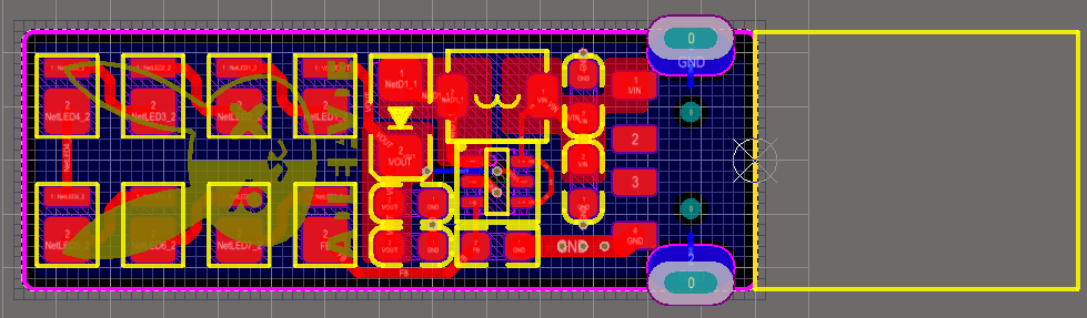

PCB布线

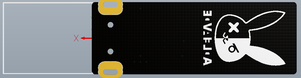

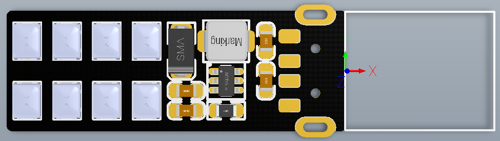

PCB正反面3D预览

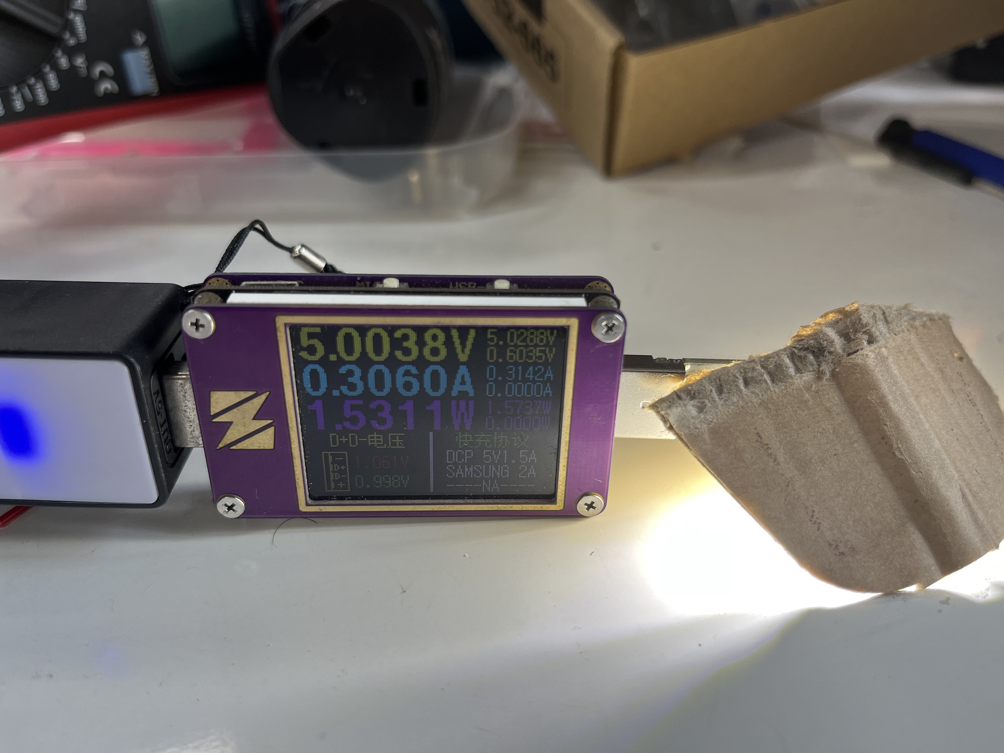

最终成品
实际功耗
