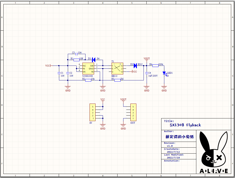

基于SX1308的反激式升压电路,输出电压可由反馈电阻调整。输出电流较低,适合带电子管一类的低电流负载。
简介:基于SX1308的反激式升压电路,输出电压可由反馈电阻调整。输出电流较低,适合带电子管一类的低电流负载。

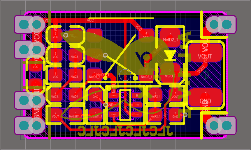

!!!温馨提示:该PCB由于将美观定为第一要素,故布线时高低压间距可能不符合安全规范。各位抄作业时请“小心食用,谨防烫口”。!!!

设计目标为制作一个体积较小的反激升压模块。
使用boost芯片配合反激式拓扑使用。
升压IC为硕芯科技的SX1308。
立创商城链接为https://item.szlcsc.com/79296.html
其中R3、R2为反馈电阻。输出电压计算方法为Vout=(R3/R2+1)*0.6V。
变压器可在某宝搜“EE5.0 1:10 闪光灯变压器”等关键词,注意封装,引脚是向内的,不是向外的。

电路图预览
PCB布线

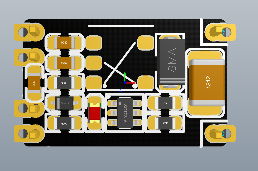

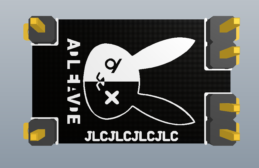

PCB正反面3D预览

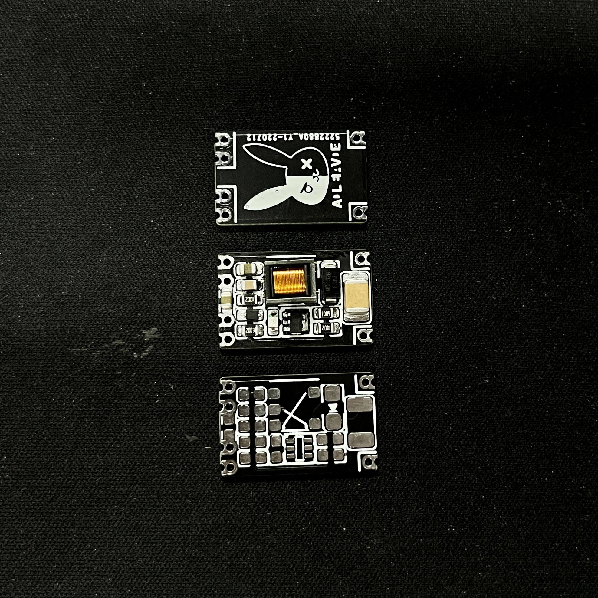

最终成品

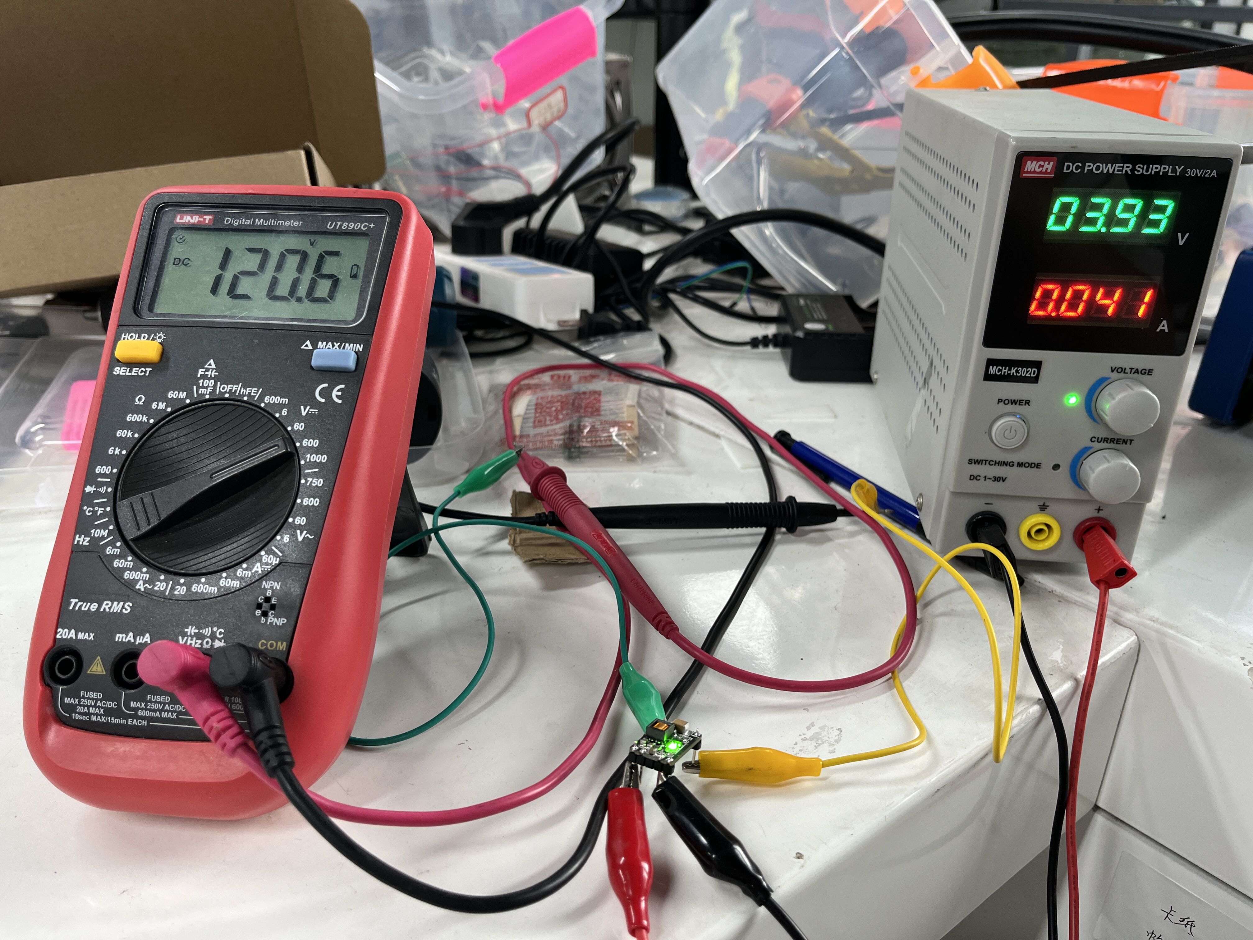

实际测试

1.在PCB实物图中,升压IC的4.5.6脚有连锡,是因为第一版电路画错了,用连锡当飞线了。实际上传的工程文件中已修复此bug。
2.升压IC可无缝替换为首鼎半导体的SDB628、西安航天民芯的MT3608。其余IC不确定。
3.帖子下电路图及PCB为导入,仅供预览用,有BUG,实际需求请下载附件。
