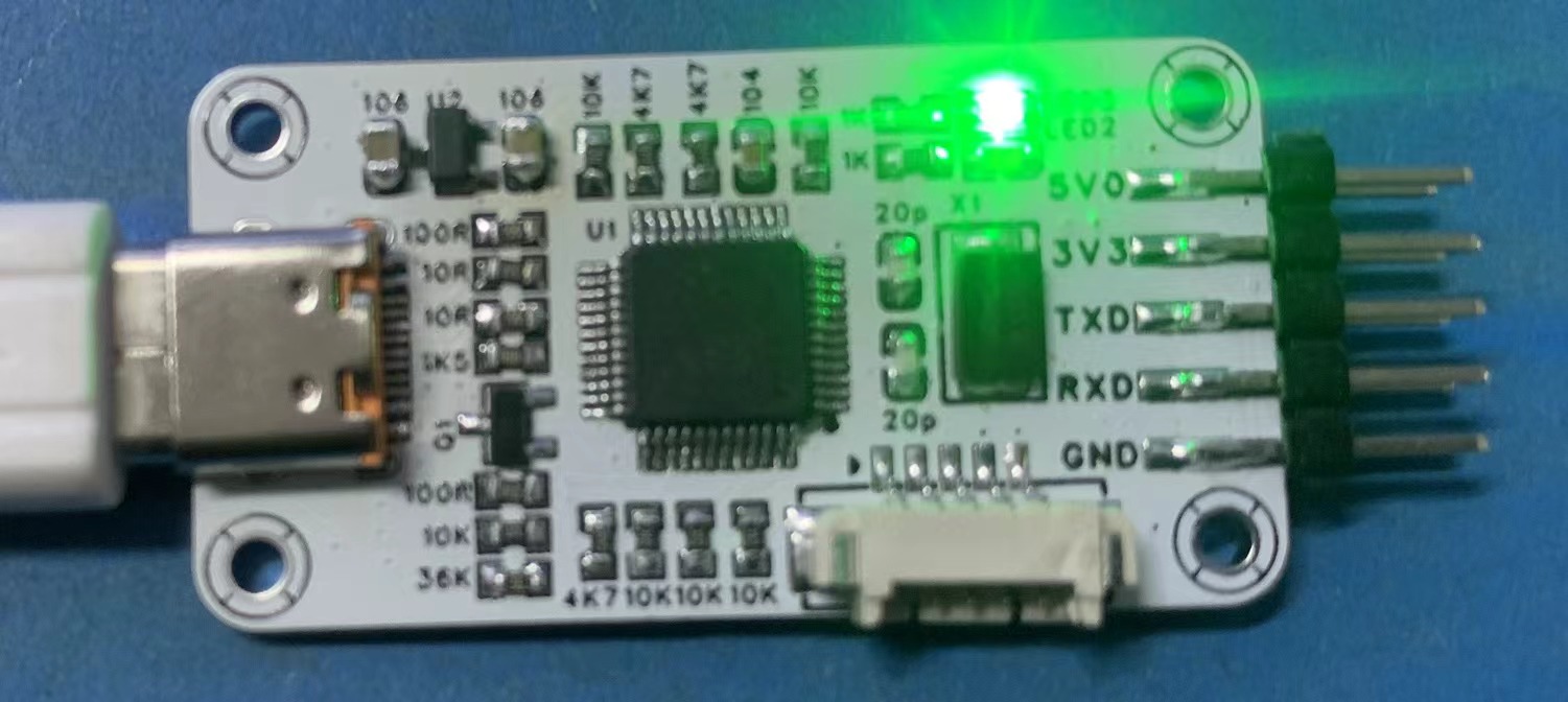

1.本ST-Linkv2.1调试器使用立创eda专业版绘制,符合免费打样规则;
2.调试器使用Type-C接口,并支持使用CtoC线(需按BOM表焊接Type-C接口背面5.1k电阻);
3.调试器全板仅40mm*20mm大小,阻容全部使用0603封装,保证体积小巧的同时焊接亦简单;
4.调试器丝印清晰标注元件信息,无需对照原理图即可轻松焊接!

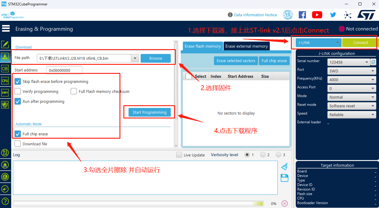

固件烧录方法(STM32CubeProgrammer):
1.将连接上下载器的探针接触PCB背面的焊盘
2.使用CubeProgrammer烧录

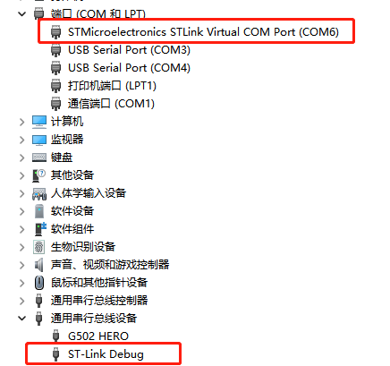

烧录程序后可识别到串口和调试器~
枚举成功后LED亮起,电脑可识别到U盘~

1.必须使用CBT6,C8T6的Flash大小不够,无法下载~
2.下载固件后可使用STM32 ST-LINK Utility进行在线固件更新
3.由于体积限制,此STLink并未搭载过流保护电路,手工焊接后请务必确认是否存在短路后再上电,以免烧毁电脑USB
