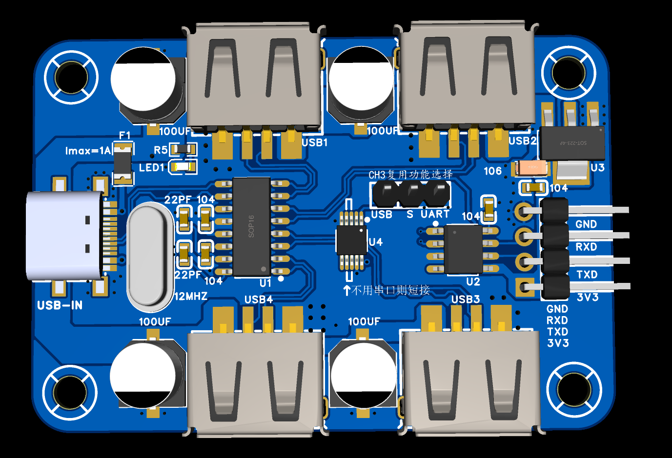

本设计为解决单片机/嵌入式调试过程中usb口不足的问题,并增加板载串口方便调试
以下PCB预览图中的引脚短接丝印错误!!实际应短接3、4及7、8脚!(PCB已更正)
本模块可以选择性焊接!
若不需要复用串口功能 选择器芯片、CH340 、复用功能选择排针、AMS1117(包括其输入输出电容)均不需要焊接
直接按板上丝印短接两组焊盘也可以正常使用1转4USB功能(已验证)

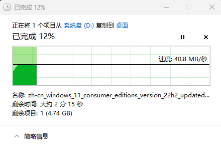

USBhub读取速度↑

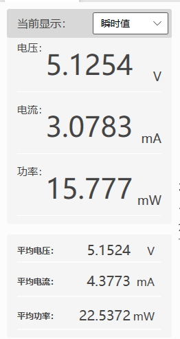

使用合宙CC表测得静态功耗为22mW左右,耗电量符合常规USB hub+一路串口的标准。
USB hub方案选择SL2.1A方案 成熟稳定
USB转串口芯片选用CH340N 无需晶振
USB选择器使用 FSUSB30MUX 支持全速USB2.0
PCB高速信号线全部使用差分对 实测USB2.0速度能达40+mb/s
CH340及FSUSB30MUX使用LDO独立供电而非SL2.1A引出 供电强劲 使用稳定性大大提升
PCB设计布局紧凑 体积小 不带线 使用携带都方便
USB-C口带下拉电阻设计 可以使用CtoC连接线进行供电以及数据传输 (已测试)
PCB已经过稳定性测试 可直接打样使用
注意事项:BOM表未经整理 请参照丝印以及实际电路进行焊接
