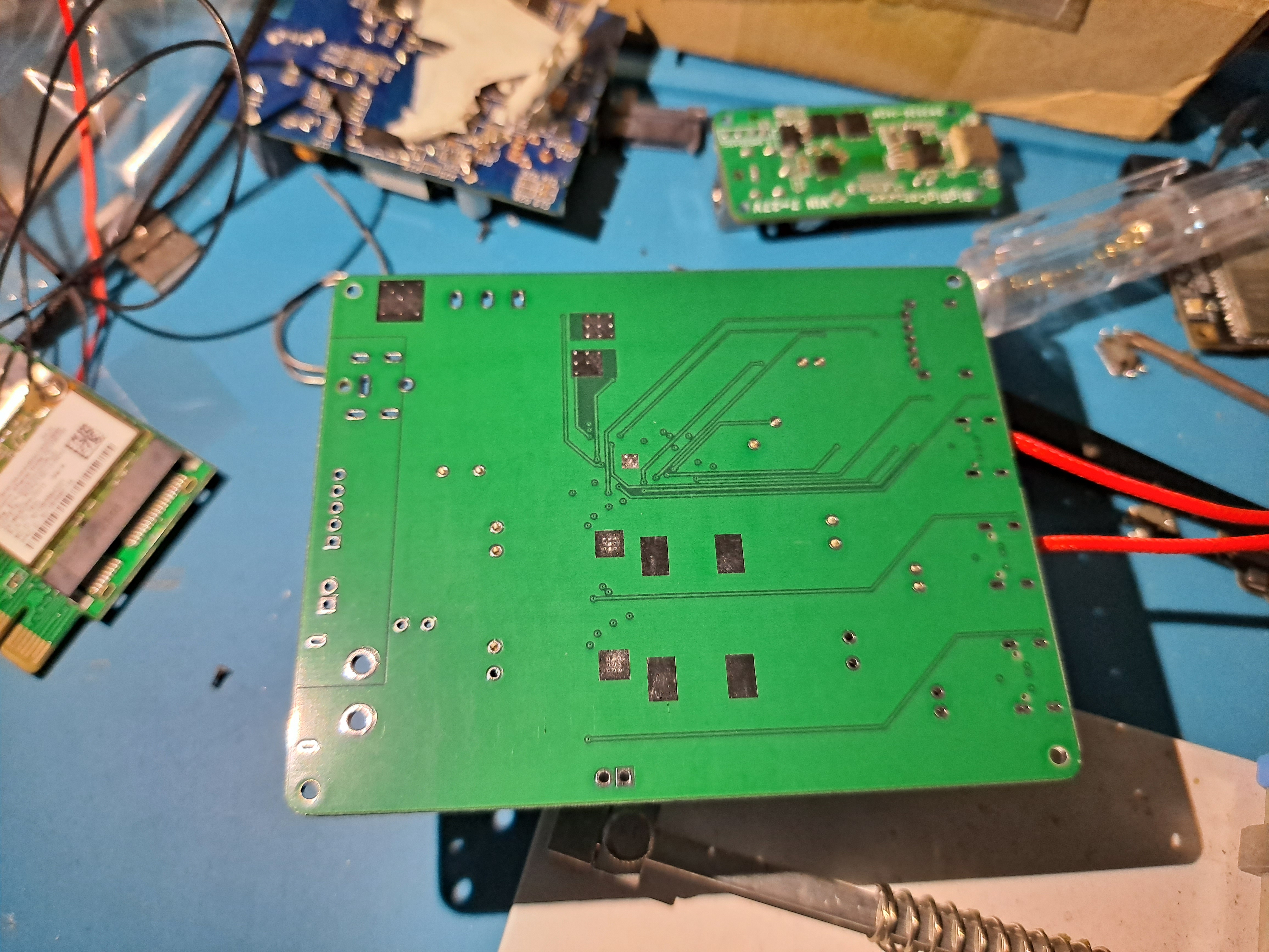

PCB面积较大,布局可能有点抽象,但单面布件设计,零件稀疏、焊接方便,便于散热,便于背面贴散热片或装壳。自己偷懒,没做外壳,拿4个M2规格的尼龙塑料柱固定也行。
用料特色:参考了智能车主板布局结构,输入接口特设一个TO-252封装的N沟道场效应管作为防反接和开关,解决上电接口打火问题。R1、C1不焊也行。3538那路功率大,电感选用1770封装,3526用的1265封装,尽量减小电感发热。

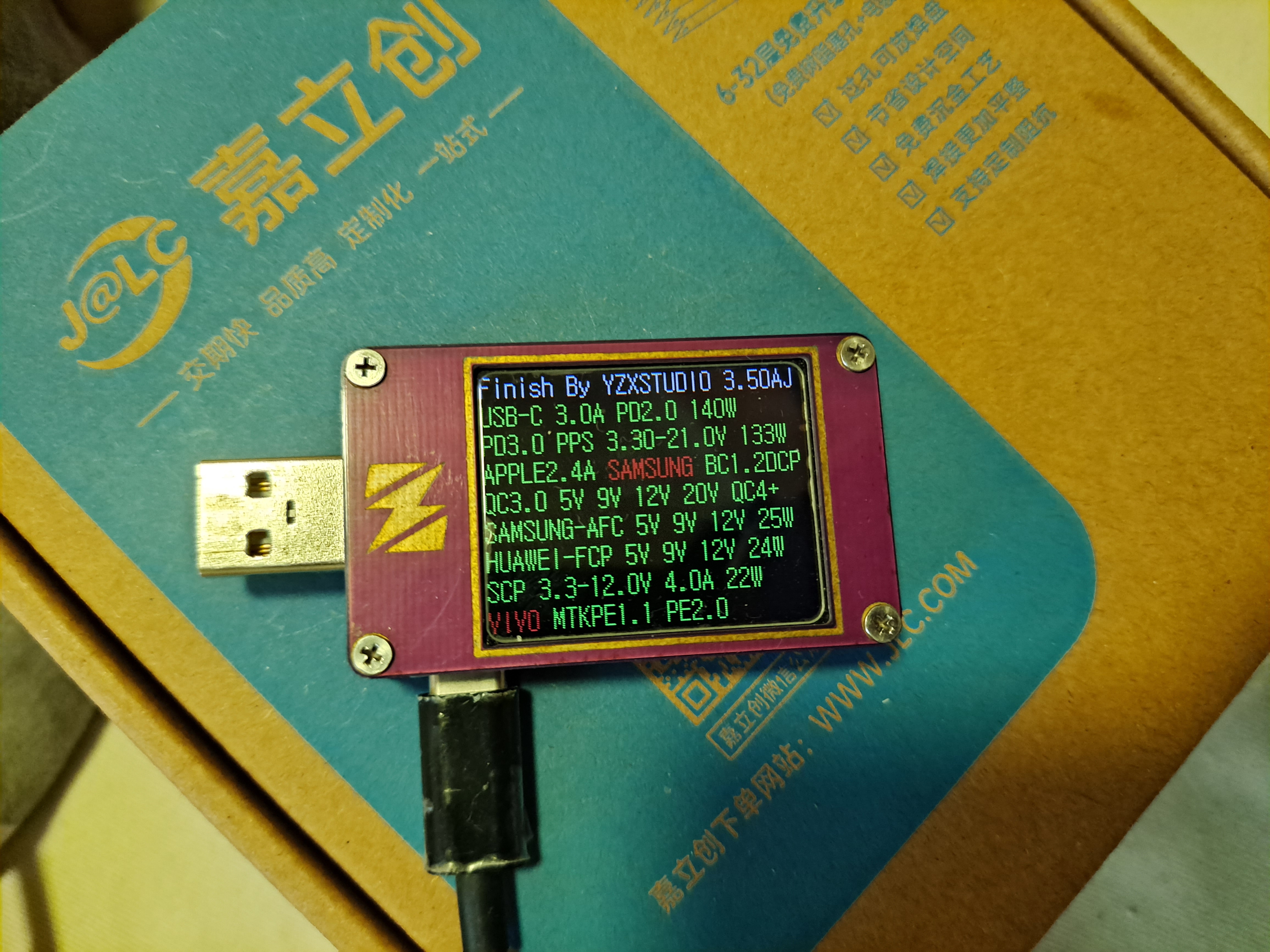

C1口协议:智融单芯片方案的快充协议还是比较完整。
C2和C3口协议:
这张图内已焊上的是贴片件,剩下为直插件:

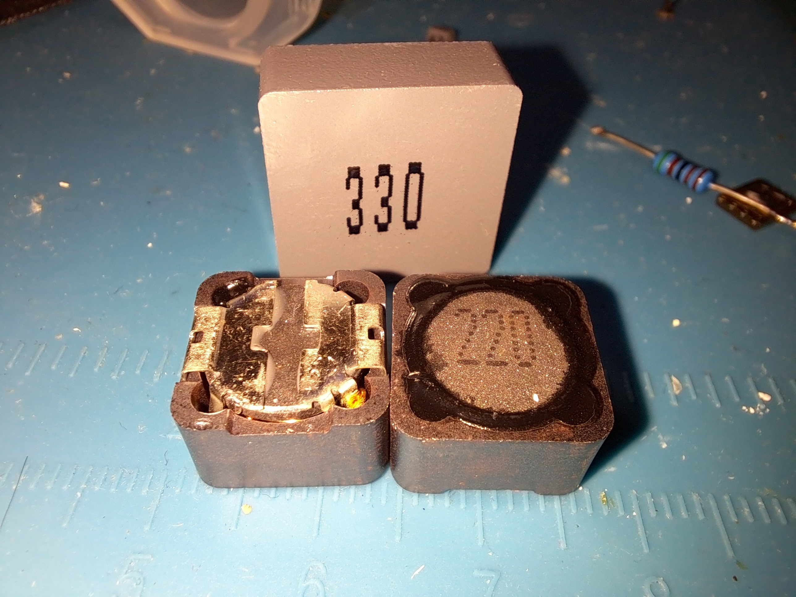

三个电感特写:1770封装的买成3块5一个,1265的不到一块钱一个。

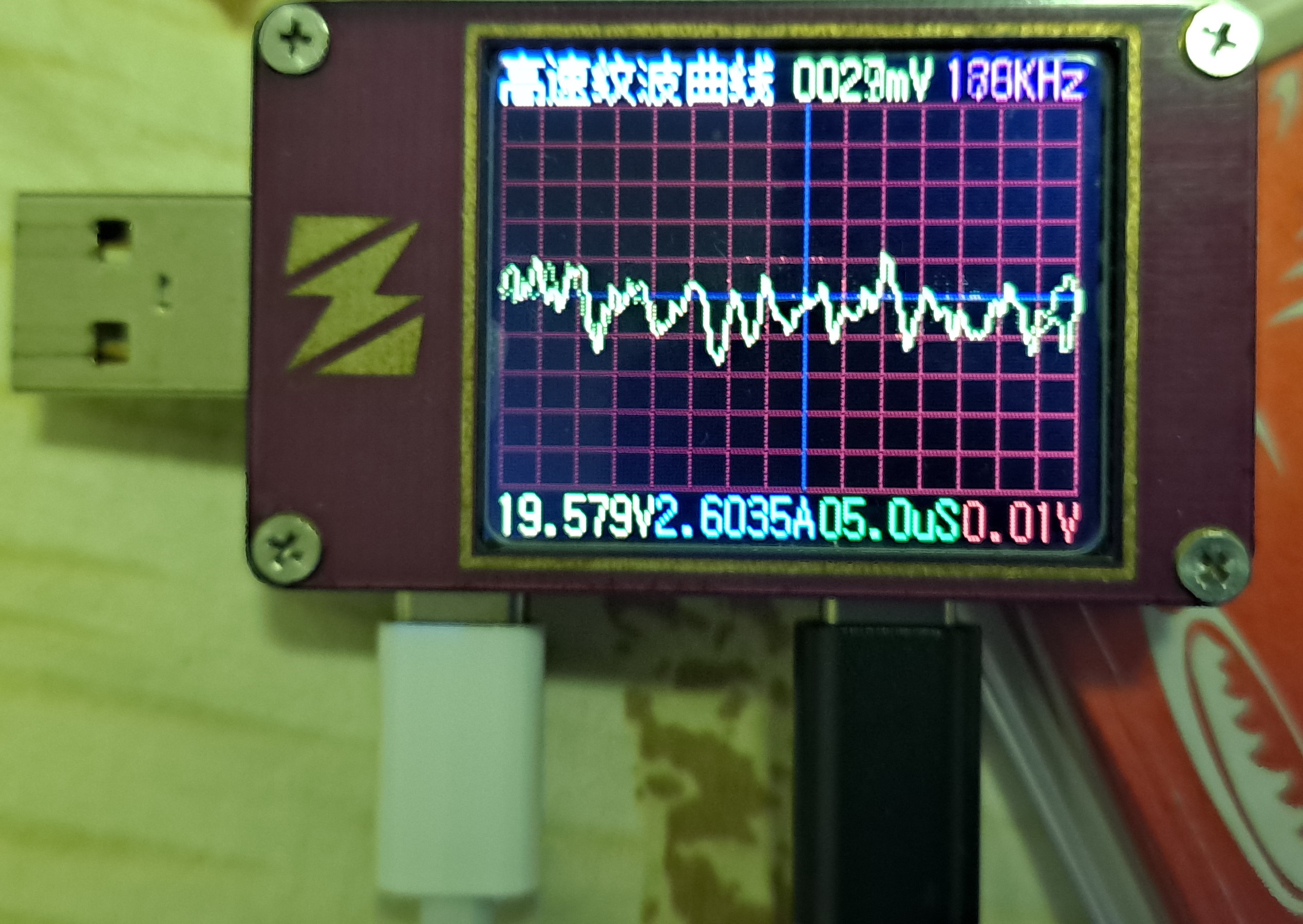

输出稳定性:输出电容较多,固态+电解+陶瓷电容滤波能把20V输出纹波压在30mV以下。
