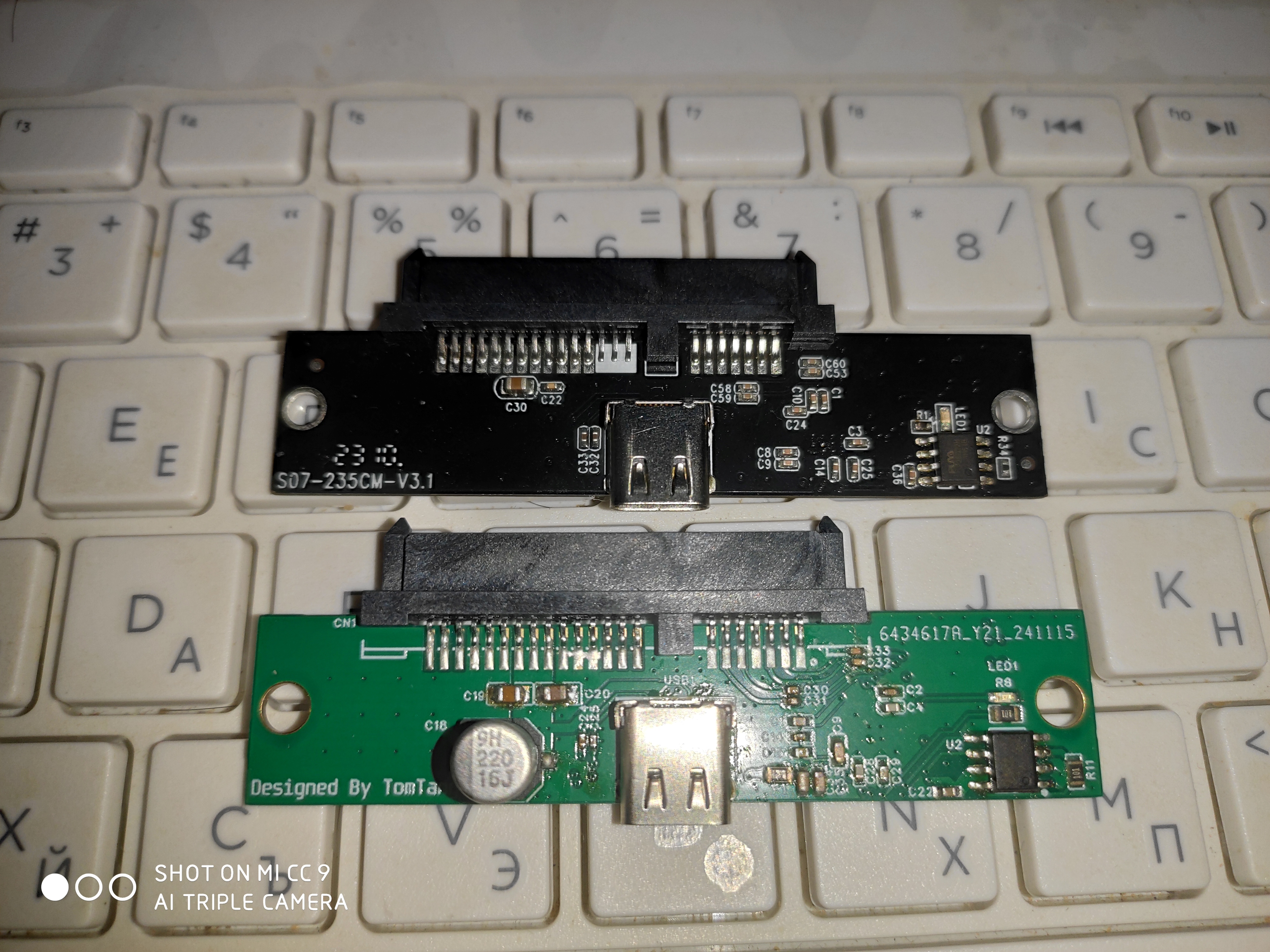

去年买过一个优越者S103C,当时看中ASM235CM这桥接芯片性能和兼容性较好,专门买的。但原厂成品价格不便宜,50+块钱;相比之下JMS580B、RTL9201R的成品分别只要二十多和十几块钱。鉴于ASM235目前网上开源的几个版本,要么msata、M.2 NGFF接口不实用,要么PCB面积过大,于是计划自制一版。这版主要把贴片电阻的0402封装换成0603,便于直接阻值识别和焊接;过孔孔径用的0.5/0.305mm,免得超制程。

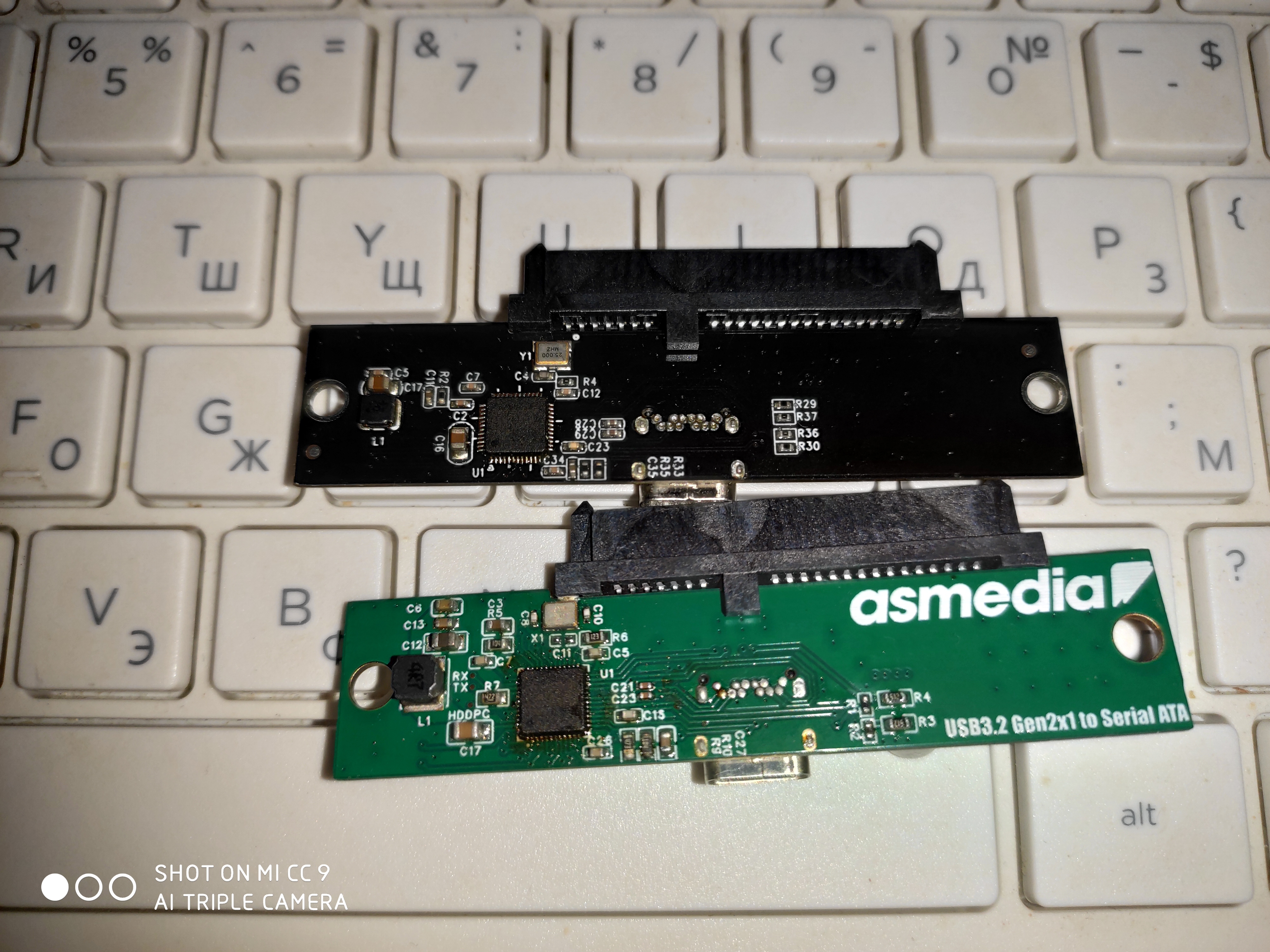

由于ASM235和225的资料藏太深,网上连半个数据表都找不到,原理图只能参考OSHW开源工程Type-C SSD硬盘盒,以及拿万用表测量S103C抄板。并根据奥睿科ASM225CM转接板设计,引出TX、RX和HDDPC三个测试点。此板使用4层PCB,两者布局同样近似,16*72mm极限压缩面积,能塞进原外壳。问题也有,太挤导致信号线等长和差分布线困难,晶振只能像原厂那样放在板边沿,不过已检验没影响稳定性。USB3.0和SATA信号频率太高,没法用示波器测量信号完整性和干扰情况。
关于部分零件选型。USB3.0的耦合电容可以用0.1uF或0.22uF。SATA信号线一般用10nF,但100nF(0.1uF)测试也影响不大。SATA母座使用15+7Pin 1.2mm夹板式,S103C原厂PCB板厚1.0mm。打板建议也用1mm,最大可兼容1.2mm。再厚会导致接口插不上去。
晶振频率25MHz,匹配电容做了冗余设计。要么焊C8+C10,要么只焊C11,实测两种方式都能正常起振。因为一般情况下,晶振都是输入输出两个分别电容接地,但S103C和奥睿科的ASM225CM这俩板设计为单电容并联在Xin和Xout上。

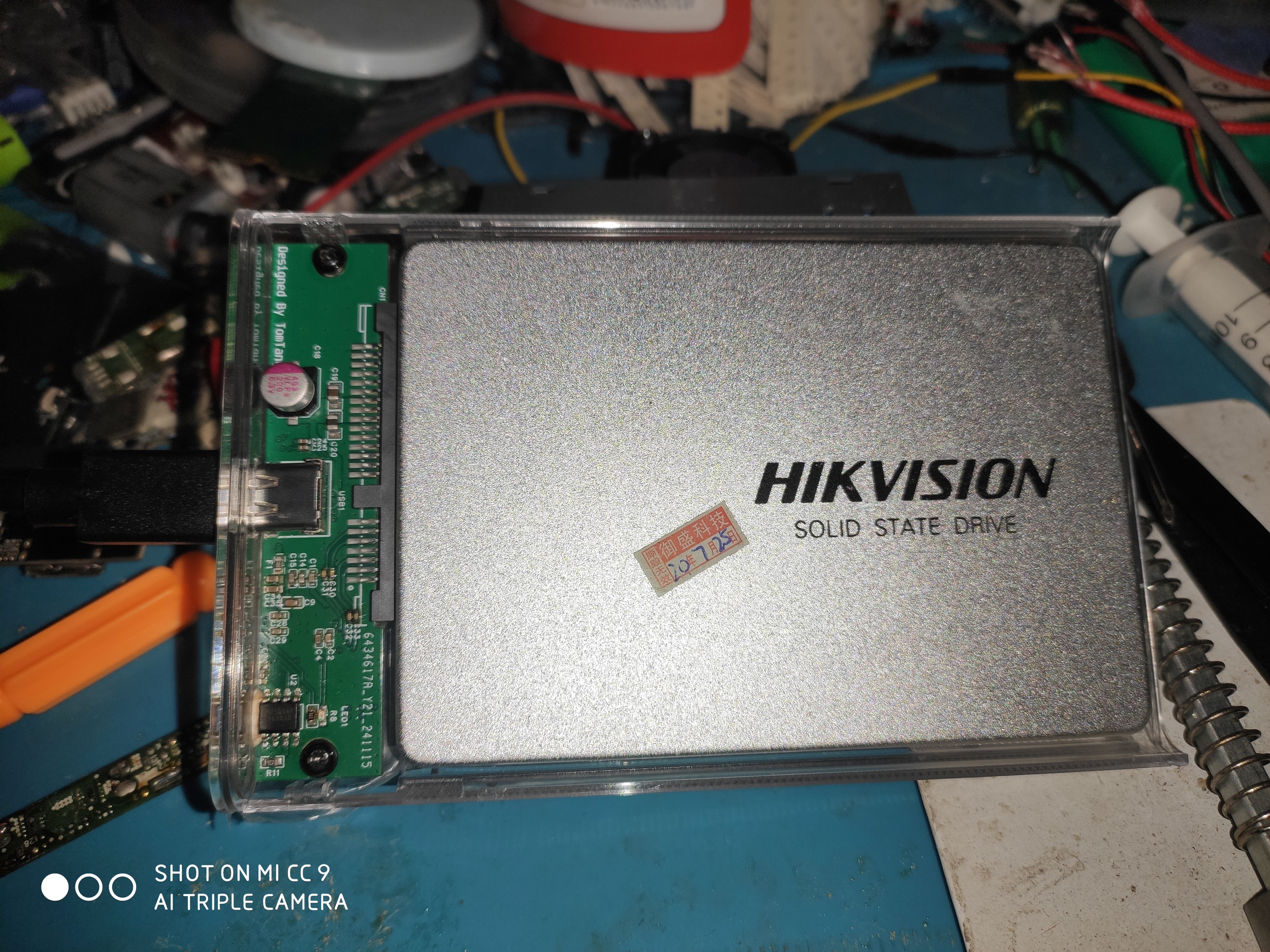

先上成品图,原装外壳做机械结构适配测试。硬盘以前拆的海康C260,改造SM2259XT2+双贴BICS4。

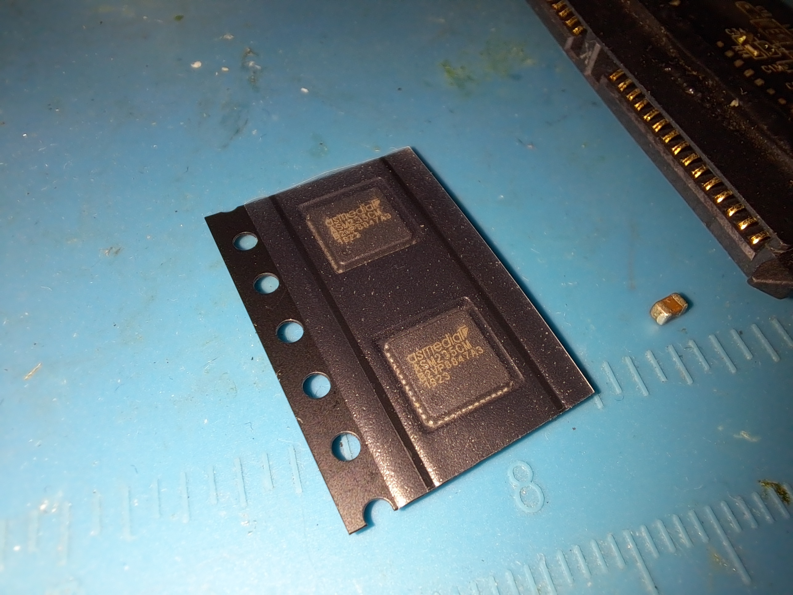

淘宝上七八块钱的芯片就能用。暂时没在咸鱼上找到更便宜的拆机235CM,只有1153E等型号。
对比图。下图内黑色PCB为S103C原版,下方绿色为此版本。

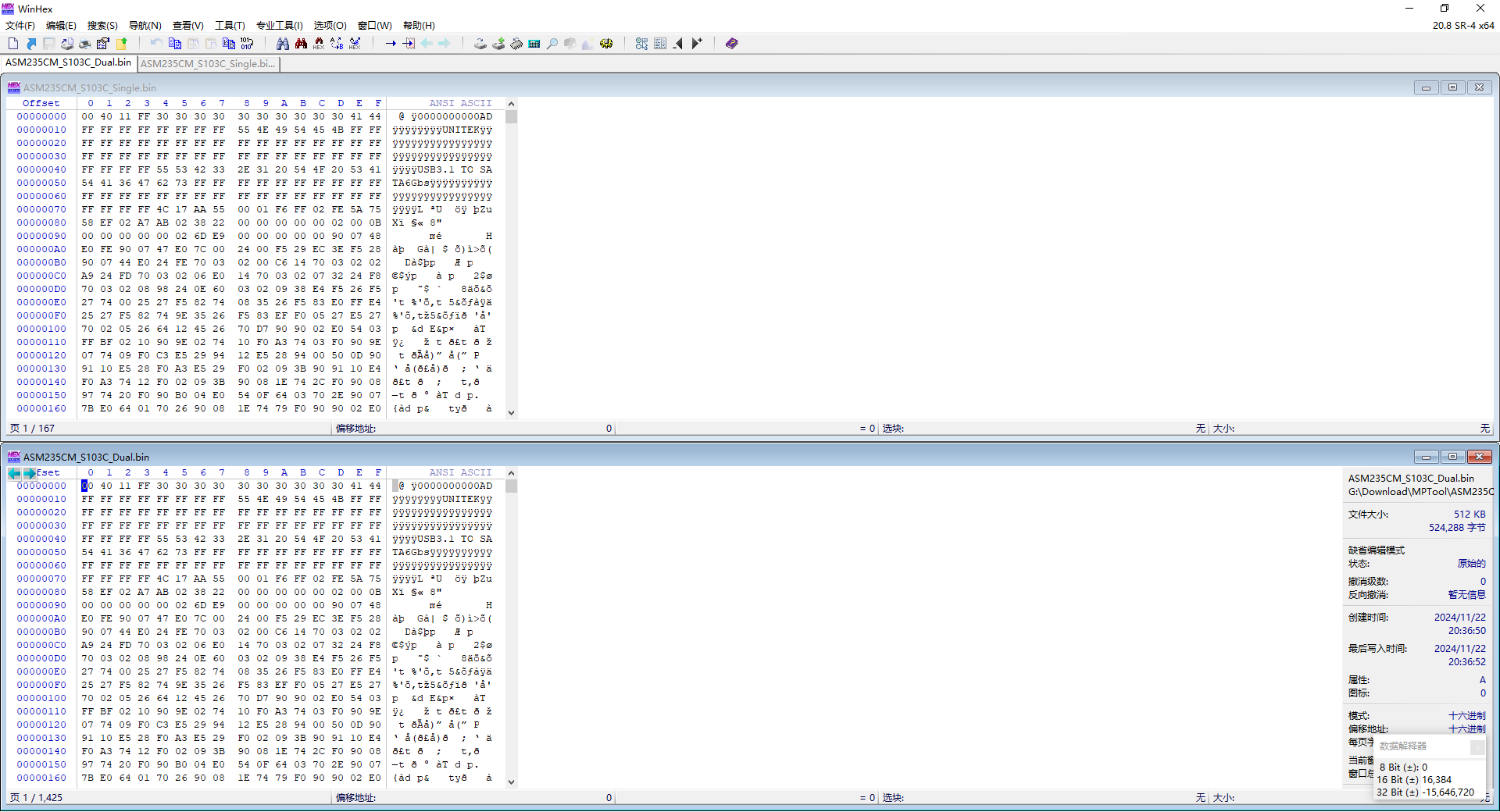

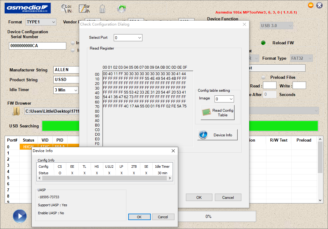

关于固件。如网上所说,这芯片不刷固件也能正常用,不过从外置Flash加载固件后,能支持休眠功能、trim协议、显示设备名称等高级功能。ASM235CM的内置LDO输出是2.5V电平,SPI可以用兼容2.3V-3.6V宽电压的型号。手上有FM25Q04B和P25Q40SH,容量512KB,实测工作正常。
固件可以先编程器写进SPI NOR后再焊接,也可以焊好后再用官方烧录软件写入。第二种办法能通过软件GUI界面设定休眠时间配置文件,自定义程度要高点。
原固件版本171120d12903默认是30分钟休眠时间
S103C原厂闪存镜像文件拿编程器提取了一个,放在附件内,有单双两个版本。原镜像是双分区固件,第一固件从0x00开始,0xEFDF结束,共61408字节。第二固件从0x40000开始,16进制内容和第一部分完全相同。单分区的是后期拿WinHEX自己改的。
Flash容量512KB及以上的可以直接上编程器刷原厂双分区镜像文件,64KB-256KB的应该可以刷单固件运行。

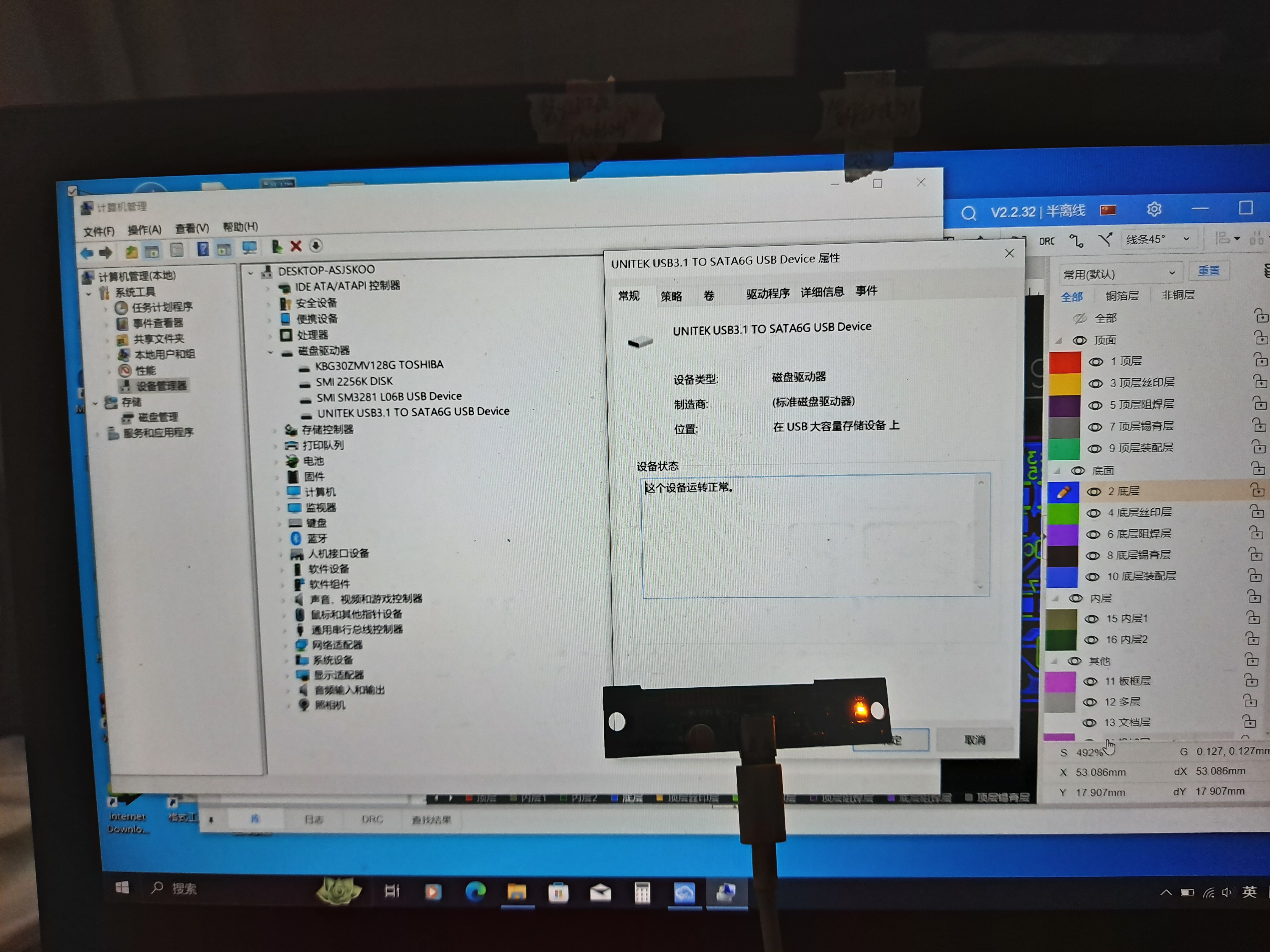

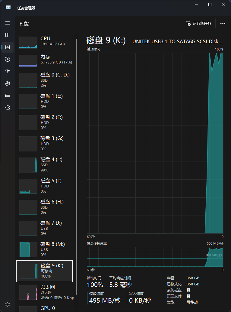

速度测试。接台式机B450主板后置USB3.1 10G端口,读取最高能上500MB/s。

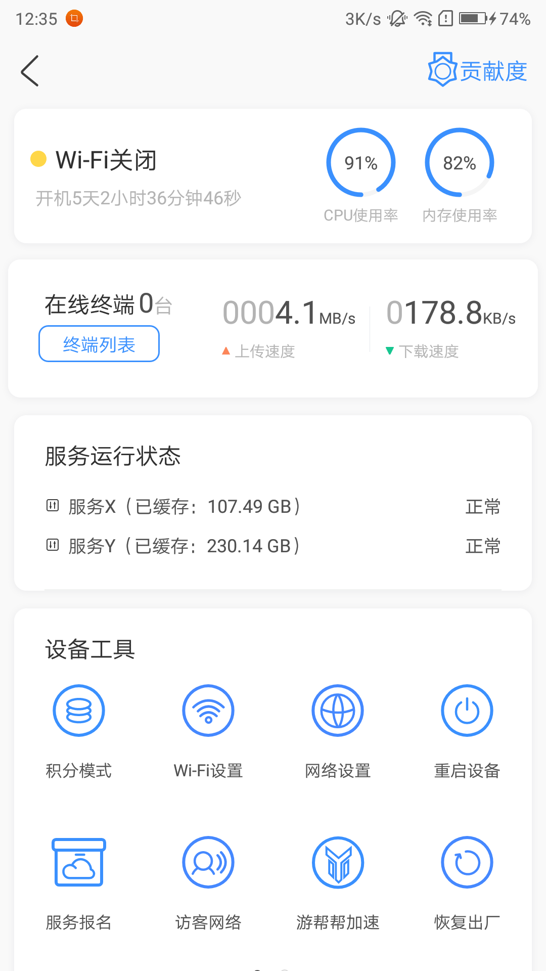

稳定性测试。桥接关闭休眠后,接京东云AX1800 Pro上USB3.0口连续跑了5天多,没掉盘。
