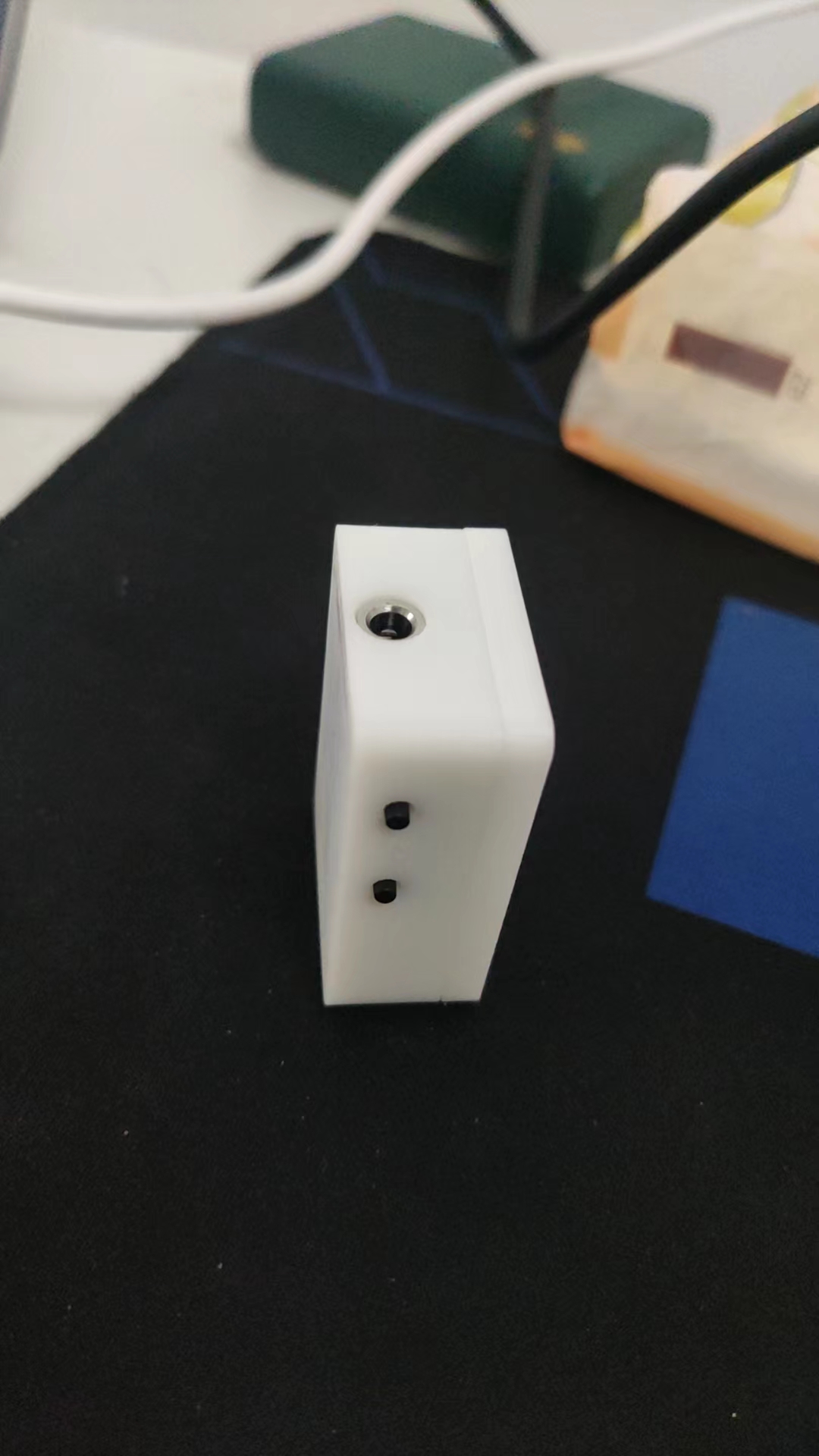

RDA5807FP制作的便携式充电收音机
简介:RDA5807FP制作的便携式充电收音机
创建时间:2023-11-04 17:32:41更新时间:2023-11-06 10:13:22

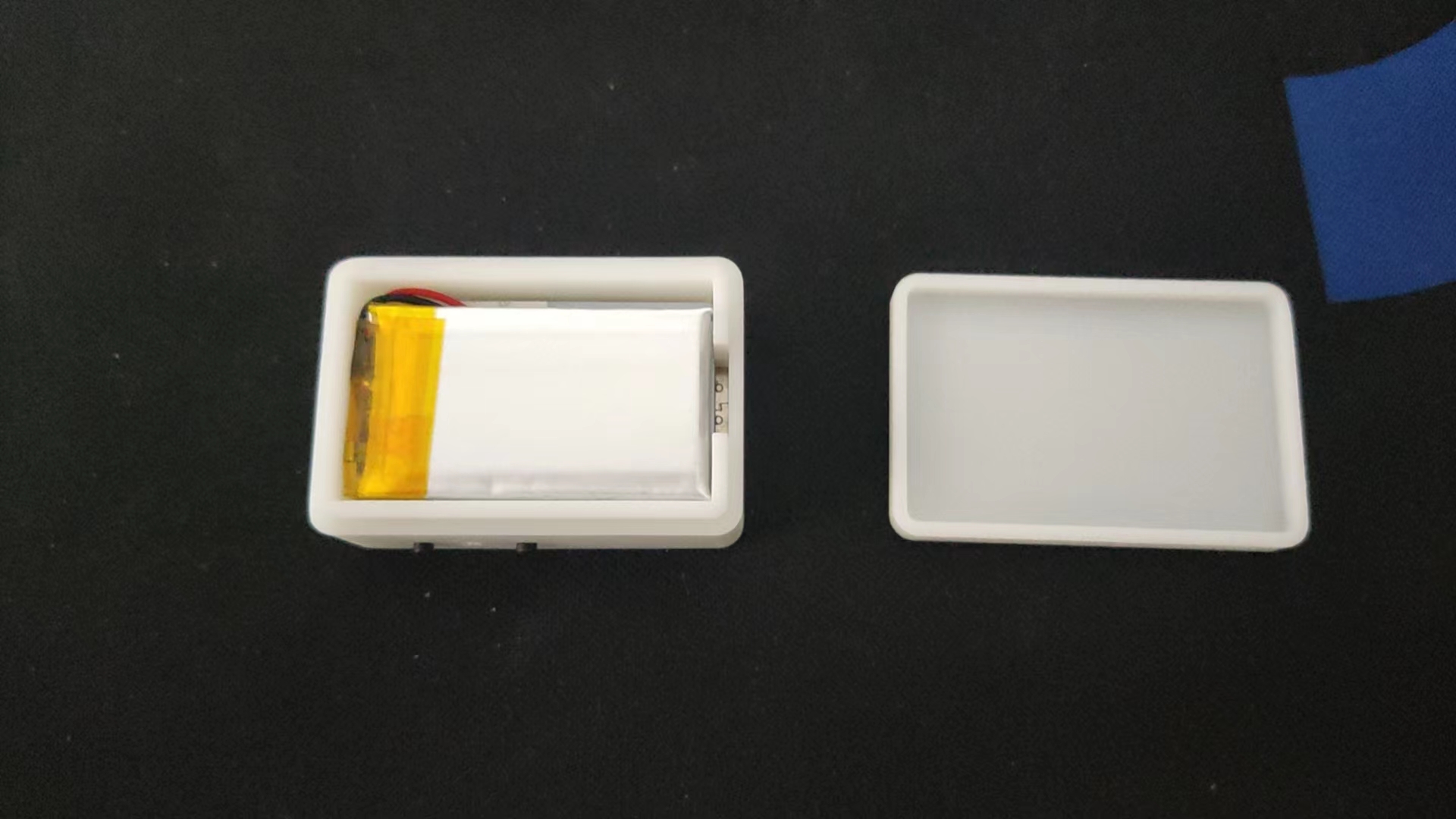

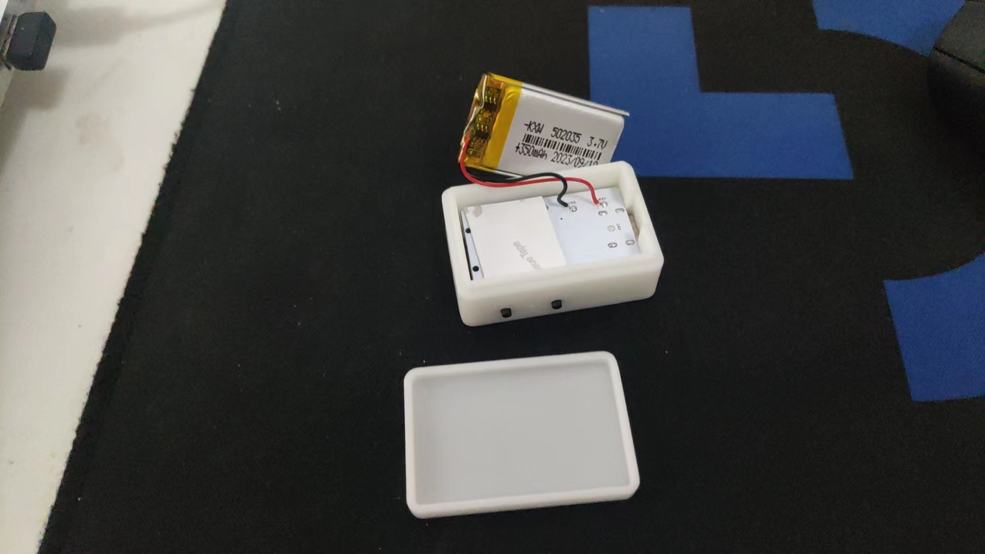

收音机使用TP4059进行锂电池充电,XC6206P332MR降压进行供电,采用带开关的耳机插座实现插入耳机自动开机,320mah锂电池续航长达10小时+
3D外壳使用说明:刚好可以放下502035的聚合物锂电池,按键请在组装外壳时焊接,不然的话根本放不进去
已知问题:由于没有放电电路,完全由锂电池放电,长时间使用会导致锂电池电压降低到3.7以下,所以说需要注意使用时长
