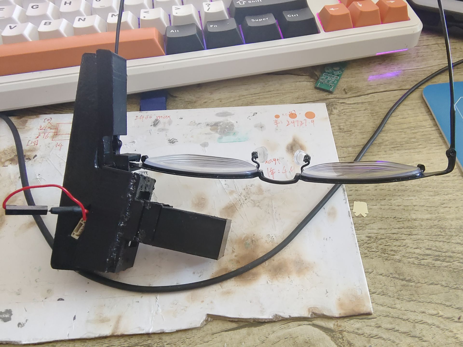

本项目为学习项目,借鉴现有AR开源项目,并在其基础上进行了改进。
!!!本项目开源所有资料,其中包括完整工程文件,完整的源码文件,完整的3D模型设计文件,完整的安卓项目源码
百度网盘:
链接:https://pan.baidu.com/s/1vXeI2-VNQMhShQqrb_vCSQ?pwd=7xkh
提取码:7xkh

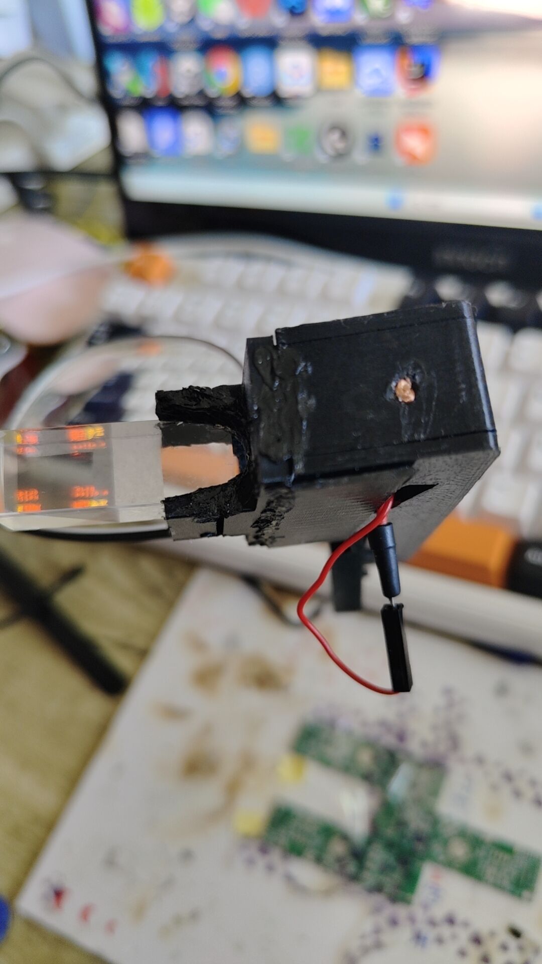

主要变化如下:
1. 更换新的便宜的0.95AMOLED屏幕,使得成本进一步压缩
2. 删除DC/DC模块,使用屏幕内置电荷泵升压,使得成本进一步压缩
3.添加了Flash模块的实现,当然你也可以用ESP32-S3FN8(内置Flash)

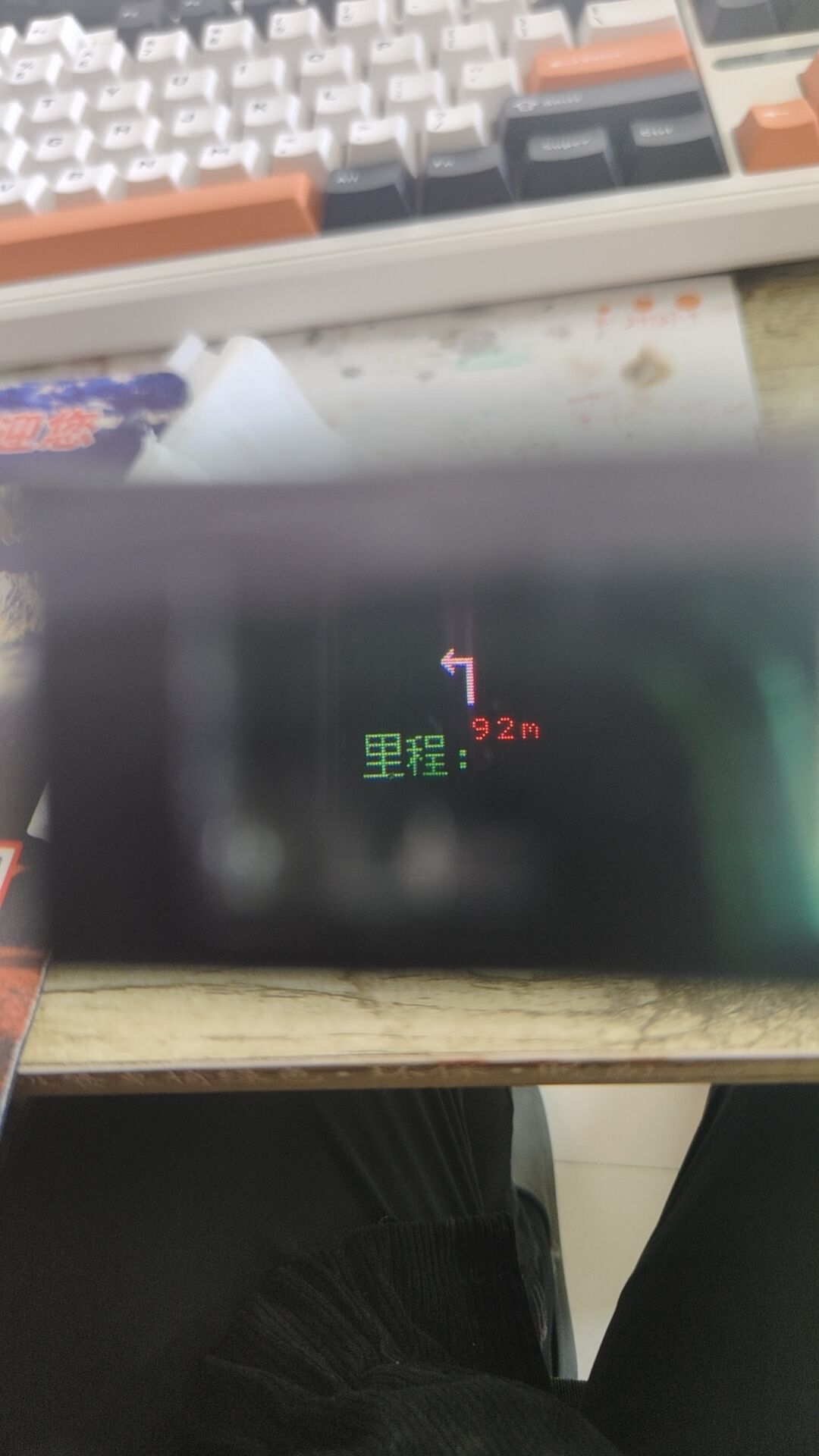

3. 基于现有蓝牙导航软件,二次开发基于开源低功耗蓝牙的模块,并开源(网上根本找不到的)
4. 优化了一下线路,将所有未使用的引脚全部引出
注:3D打印后可以使用焊头进行调整,节约3D建模时间
成品如图:
再次强调,本项目仅为学习记录,不涉及任何商业行为。
