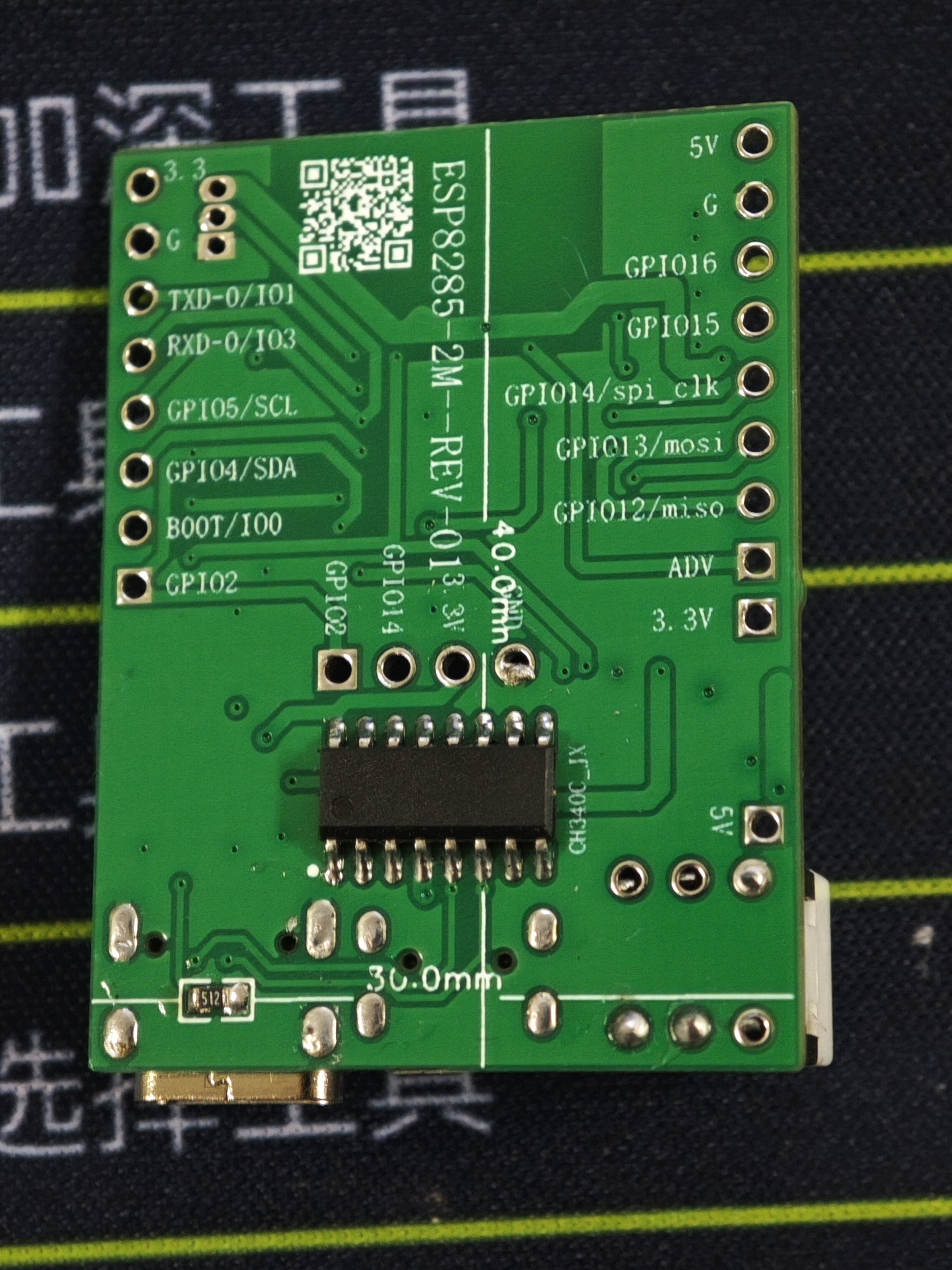

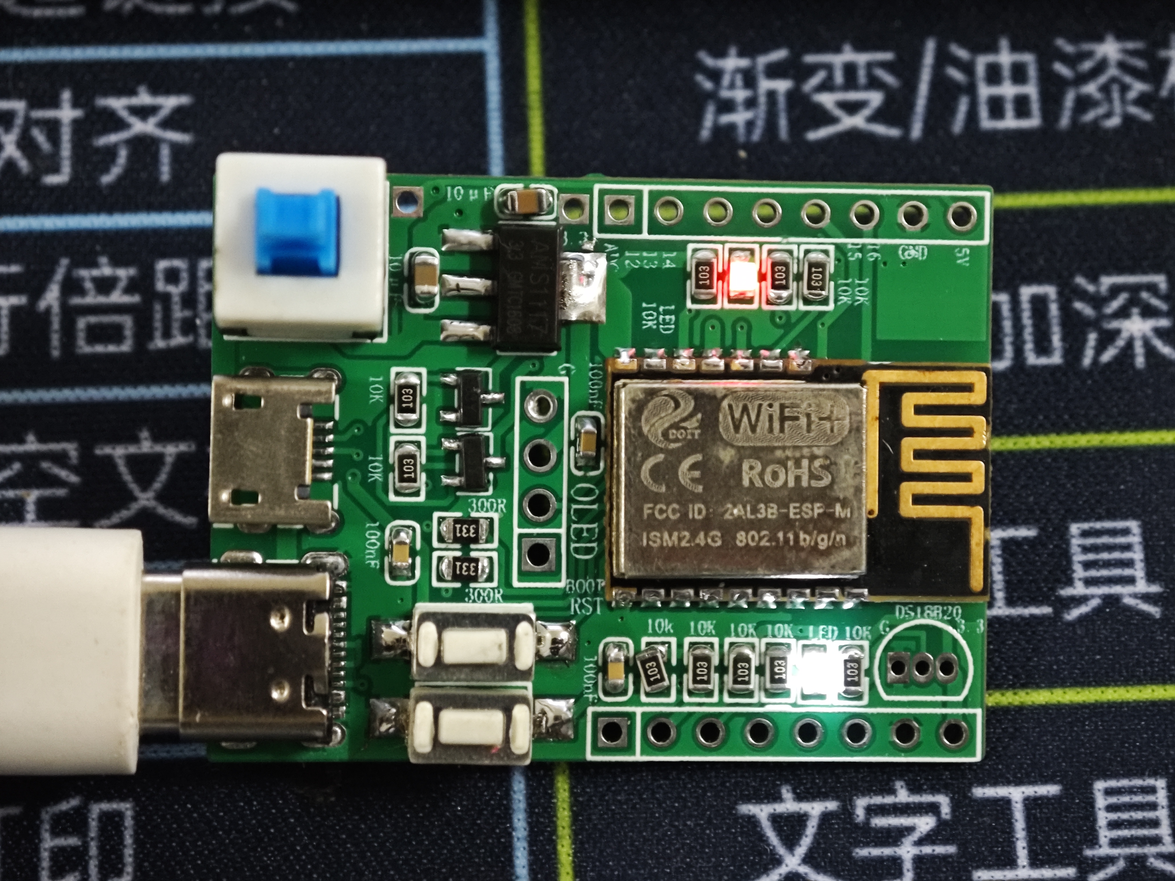

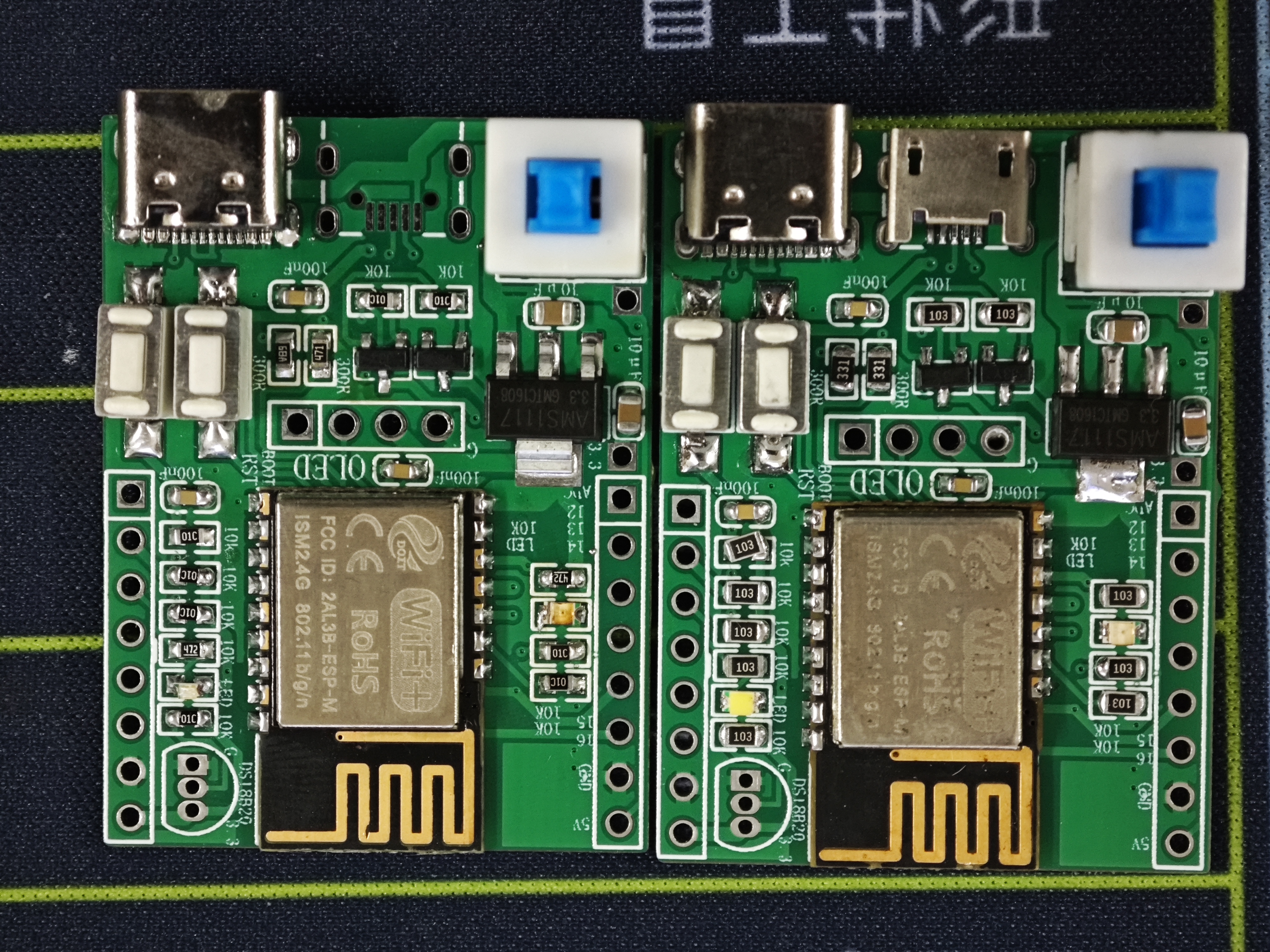

ESP8285_模组开发板,板载340串口下载,支持安卓接口和type-c接口。
简介:ESP8285_模组开发板,板载340串口下载,支持安卓接口和type-c接口。
创建时间:2024-03-03 19:38:14更新时间:2024-04-15 10:22:41
按键有点大。哎上次买按键多点了一个零。慢慢用吧。全是常用的
两种电阻一个10k和4.7k。当然全部用10k的也可以用。
手上没那么多种料,能用就凑合着用吧。
板画的不好看献丑了。
