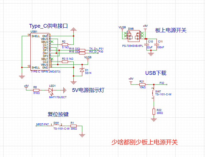

1. 核心模块
  • Ai8051U芯片:作为主控芯片,布置在PCB中央位置,所有基础功能引出。
  • 时钟电路:使用晶振和配套电容,提供稳定的时钟信号。
  • 复位电路:简单的复位电路,包含一个复位按键和上电自动复位电路,确保系统在上电时复位。
2. 电源管理
  • 供电接口:支持USB或DC 5V供电。
  • 稳压电路:如果需要,可以加入AMS1117等稳压芯片,将电压稳定在5V和3.3V,以供芯片和其他模块使用。
  • 电源指示灯:2个LED指示灯,显示电源状态。
3. 基本接口
  • 串口(UART)接口:用于调试和程序下载,引出到标准的2.54mm间距排针,可通过USB转TTL模块连接到PC。
  • GPIO引出:Ai8051U芯片的I/O端口简单引出,便于连接外部模块或器件。
4. 调试接口
  • ISP接口:提供ISP(在系统编程)接口,便于在线烧写和调试程序。
第一版 2024-10-29

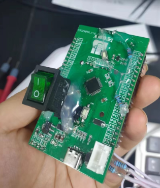

需要改进的地方:
1.没有板上电源开关,导致需要插拔下载线,另外导致了usb下载没法使用。(实际的板子验证成功,已在修改工程)
2.没有P3^2的下载电路,如果不用串口下载模块的话,第一次是没法下进程序的。(实际的板子验证成功,已在修改工程)
3.可以做一个板上电源供电切换,验证3V3和5V供电都可行。(还没验证过,工程里没有)
4.要加上板载CH340模块,用作串口通讯。(还没验证过,工程里没有)

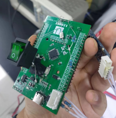

第一次做少了板上电源开关和P3^2下载电路,
所以狼狈的隔开电源线铜皮,强行飞线按了一个开关上去做隔断。
狼狈的用直插电阻搞了给USB下载电路(泪

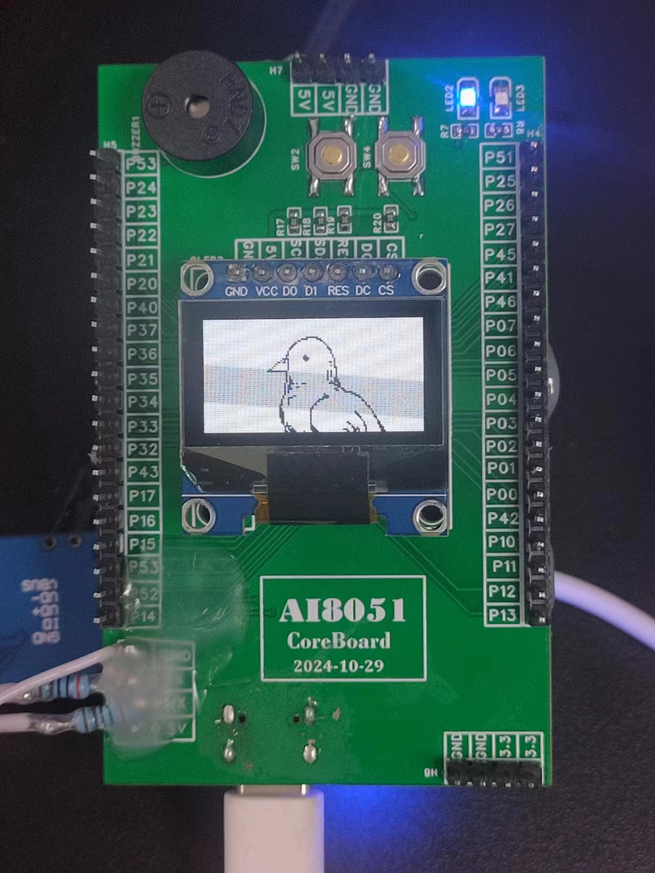

验证成功后用热熔胶固定好
最总显示效果
WeChat_20241111181218.mp4
