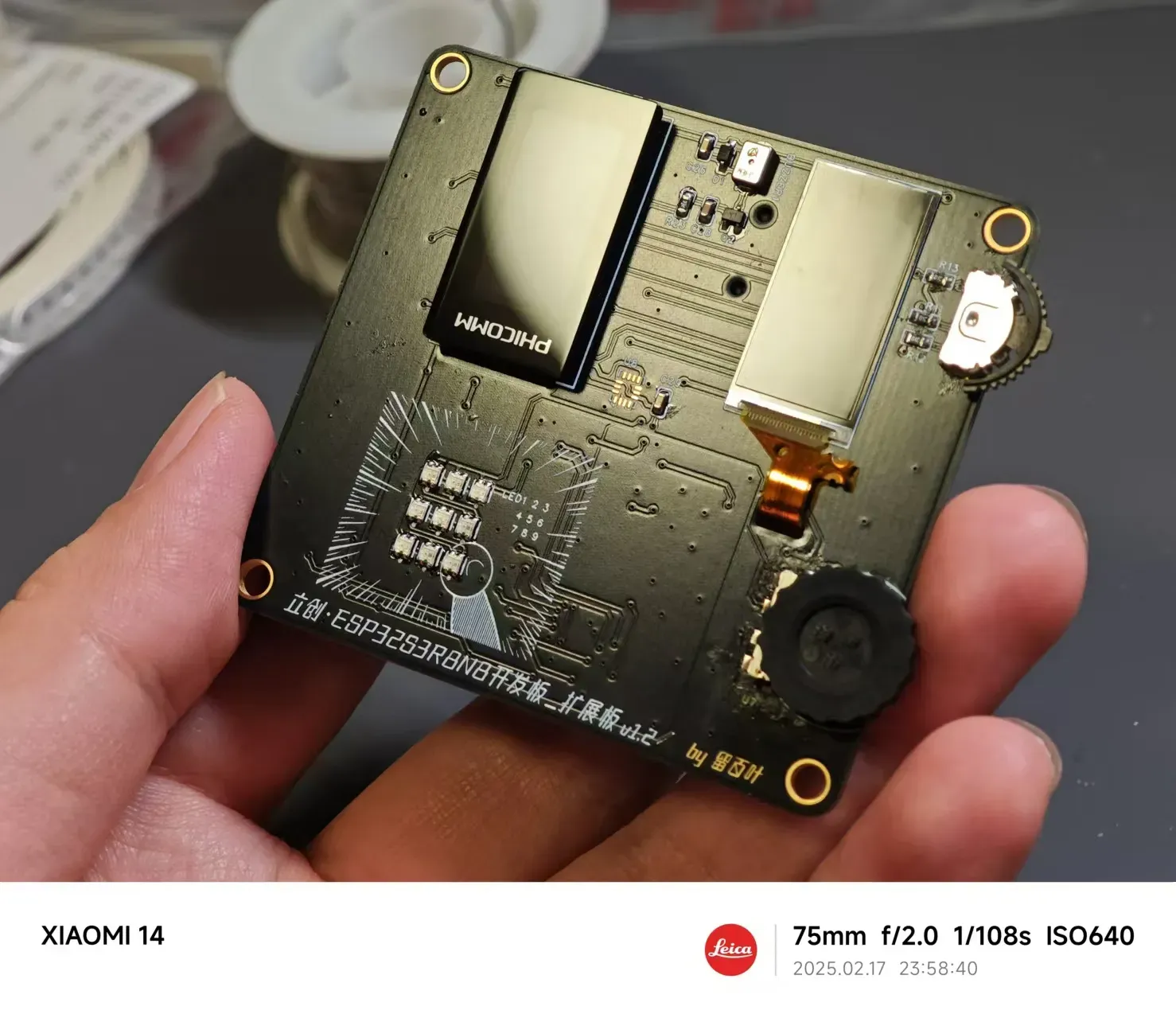

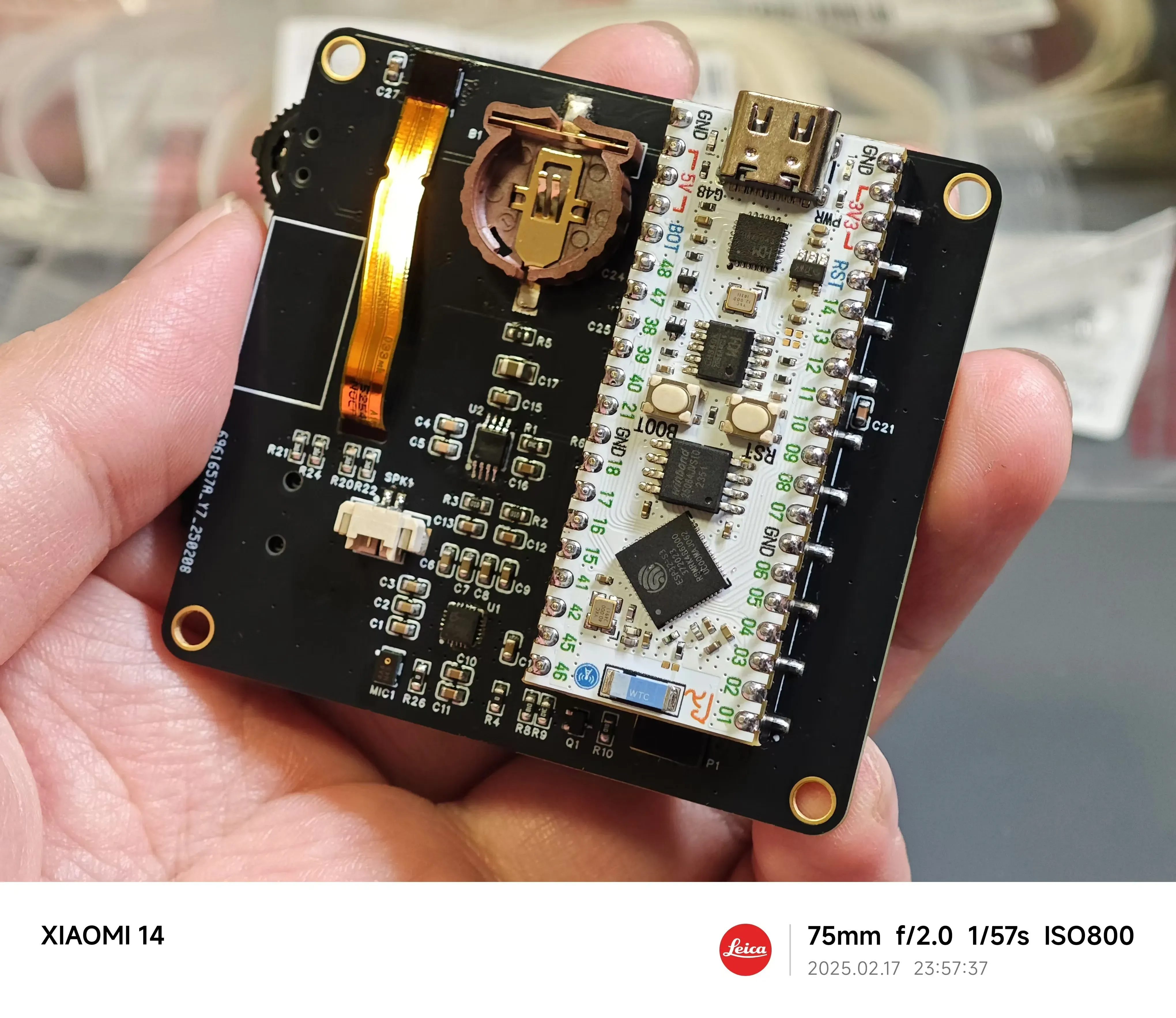

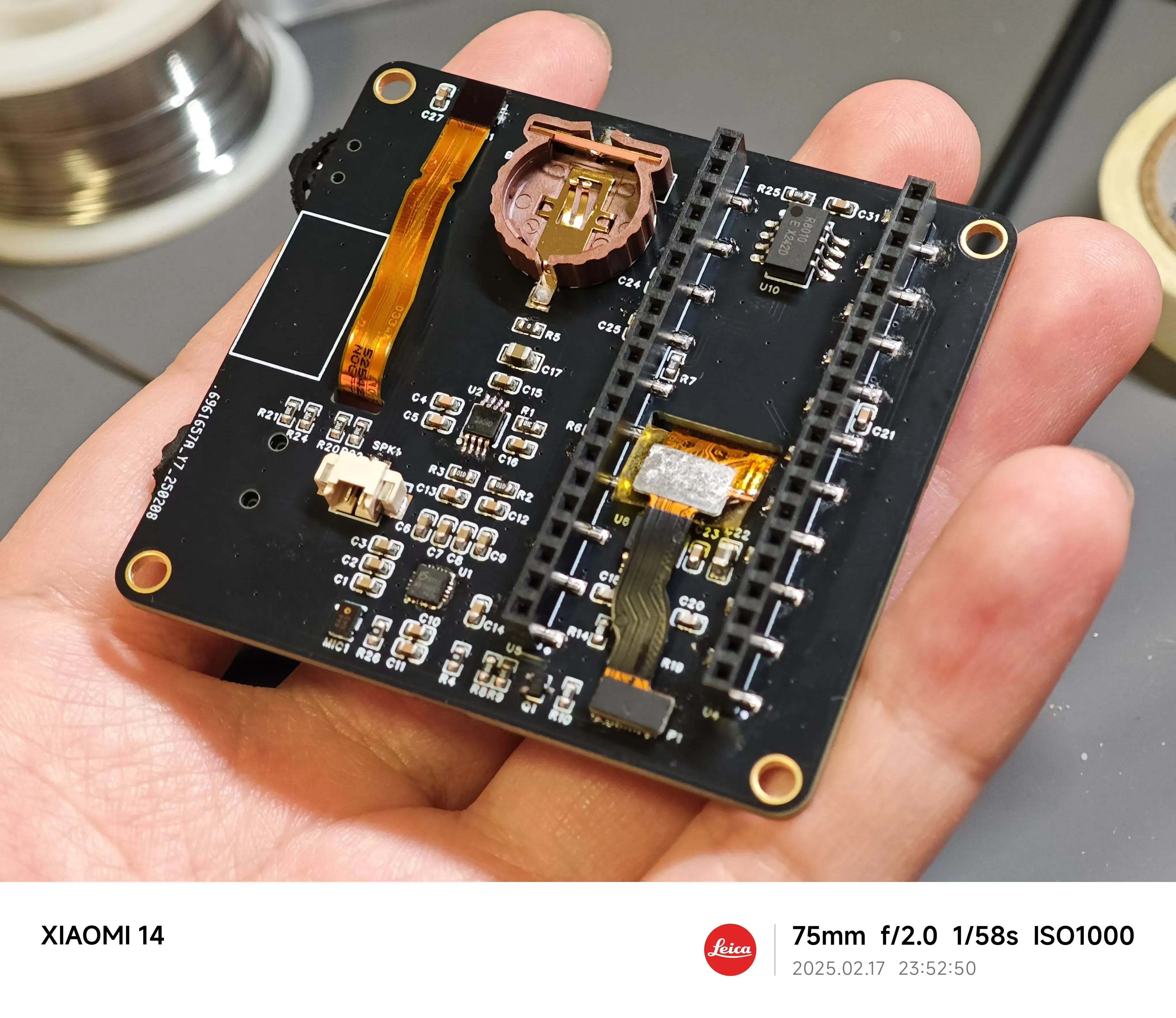

基于立创·ESP32S3R8N8开发板的AI扩展模块
简介:基于立创·ESP32S3R8N8开发板的AI扩展模块
智能便携电子设备设计大赛
创建时间:2025-02-14 11:18:29更新时间:2025-03-11 14:47:05

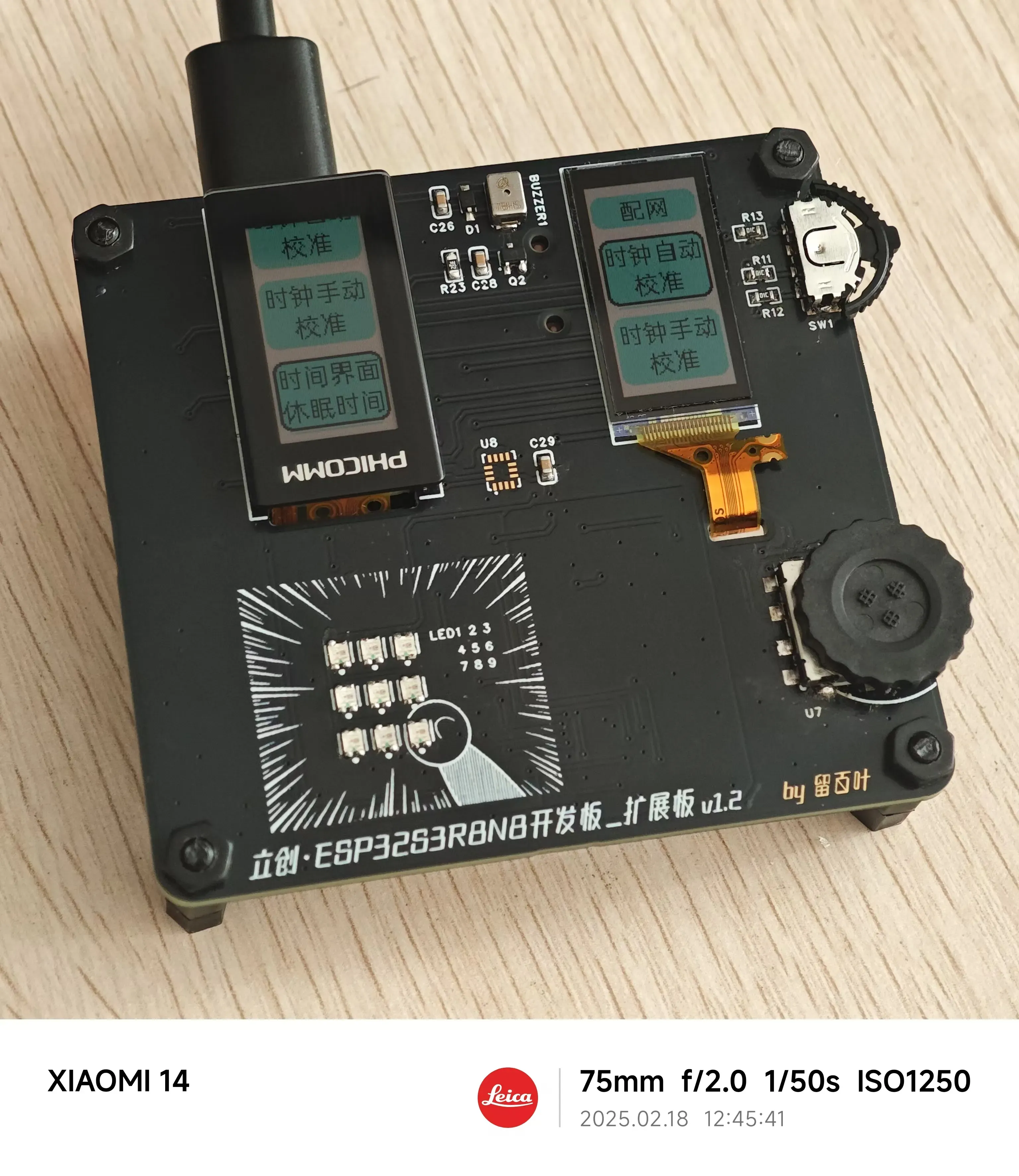

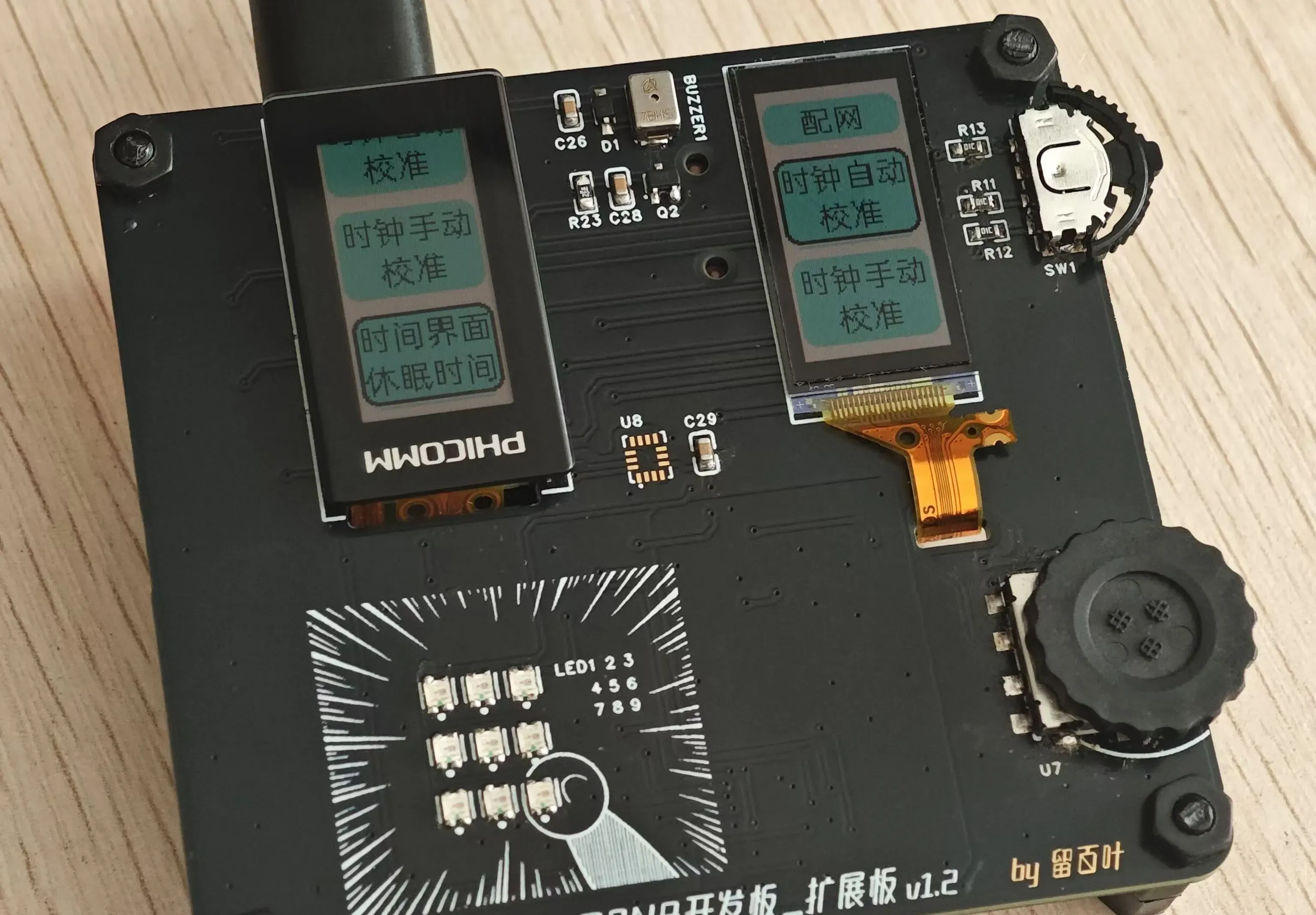

1.集成《赛博挂坠》项目的主要功能,旋转编码器及波轮开关用于输入,蜂鸣器电路及jdi mlcd进行声音及显示输出,可学习freerots+lvgl相关知识。
2.集成《小智AI》项目官方开发板的音频输入输出功能,可学习音频及AI相关知识。
3.集成实时时钟,RGB LED等常用外设。
斐讯显示屏连接:https://e.tb.cn/h.TCtzqpJtmNd8Anv?tk=Cs1xeMW03uY
老王显示屏连接:无了
小智ai demo 同步官方代码至1.4.4版本,显示驱动还需要优化。
地址:https://github.com/tripeGithub/xiaozhiai.git
赛博挂坠 demo 使用esp-idf框架,lvgl8.4版本(原作者基于ardunio+platformIO框架,lvgl 9.1版本)
目前实现简单的列表浏览及侧滑弹窗效果,感谢甘草大佬的开源。
地址:https://github.com/tripeGithub/jdi_lvgl_ai_prj.git
