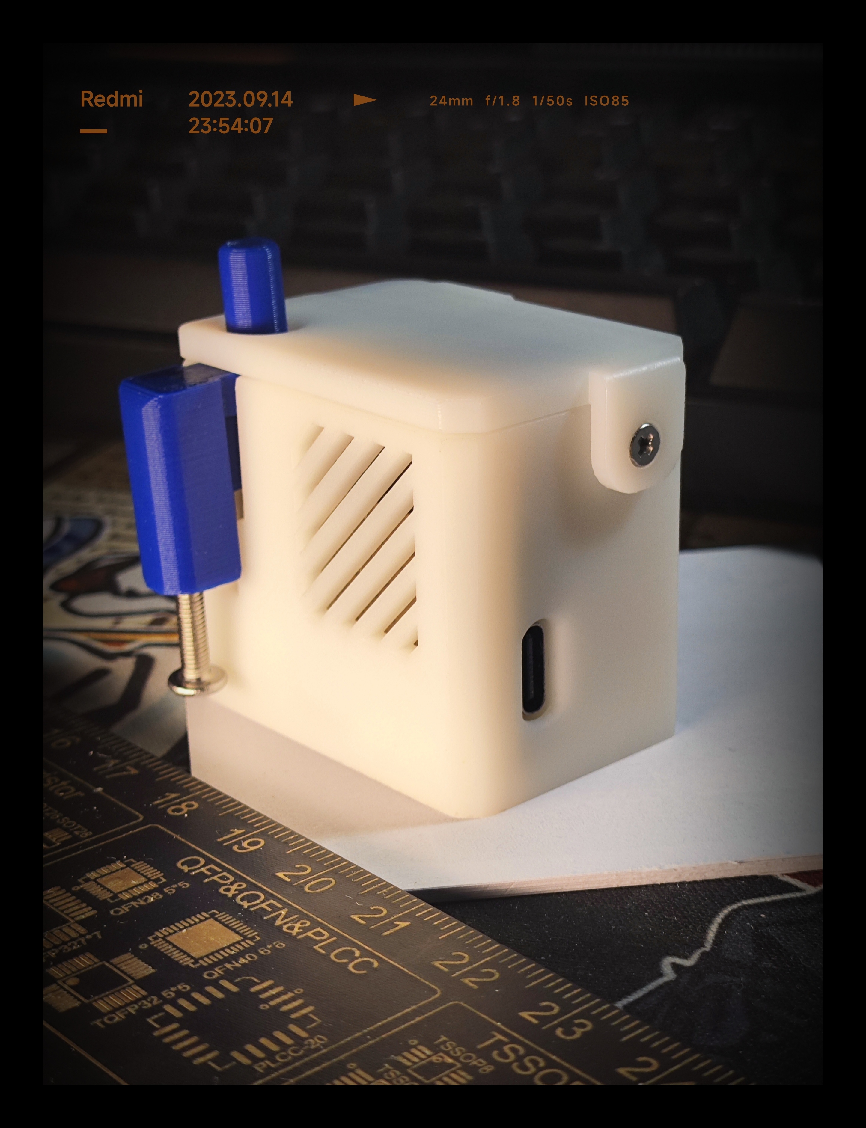

实物图:

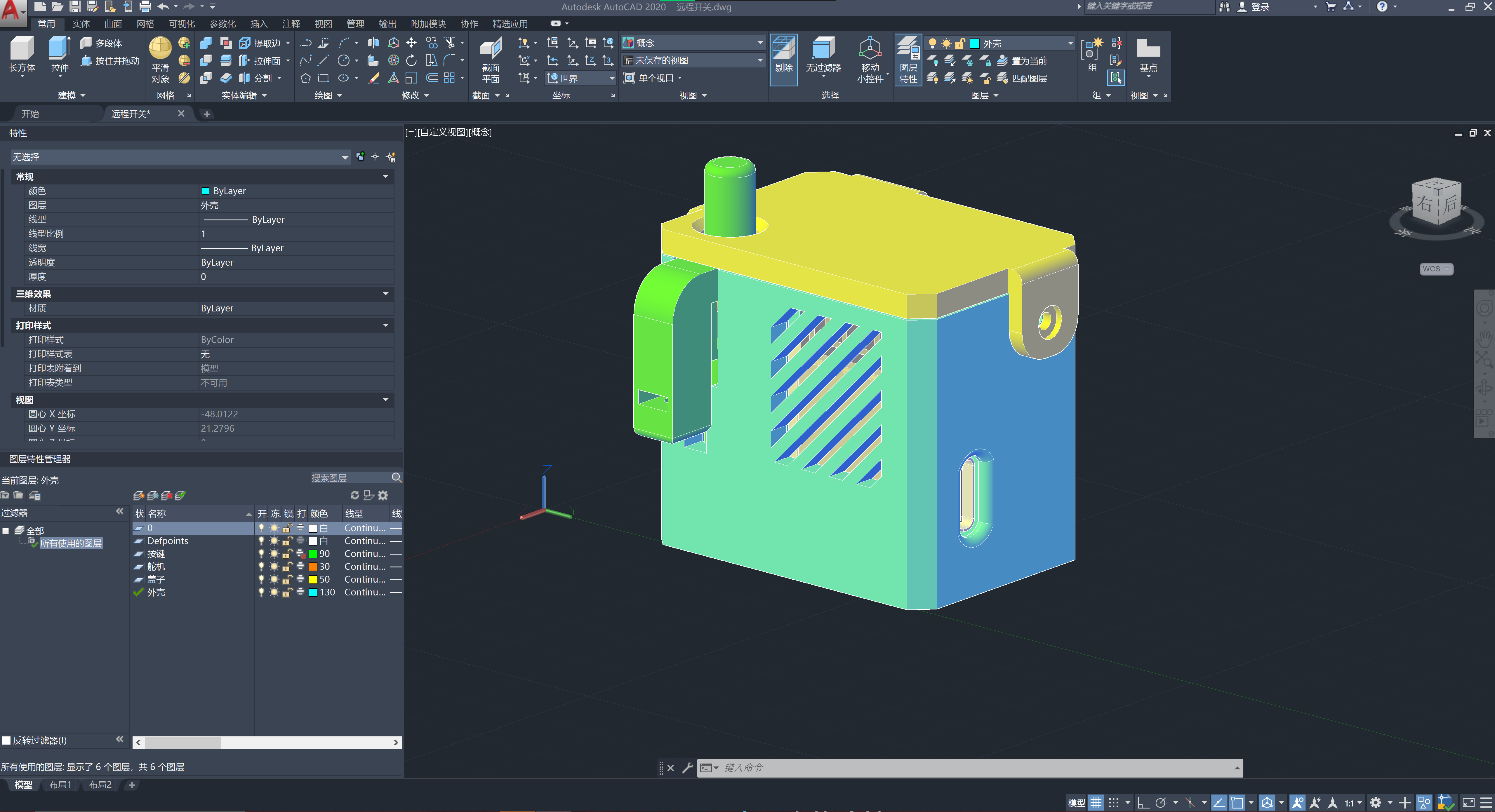

外壳模型:

劣势:
1.舵机力量不足(可以通过更换更大的舵机来解决这个问题)。
