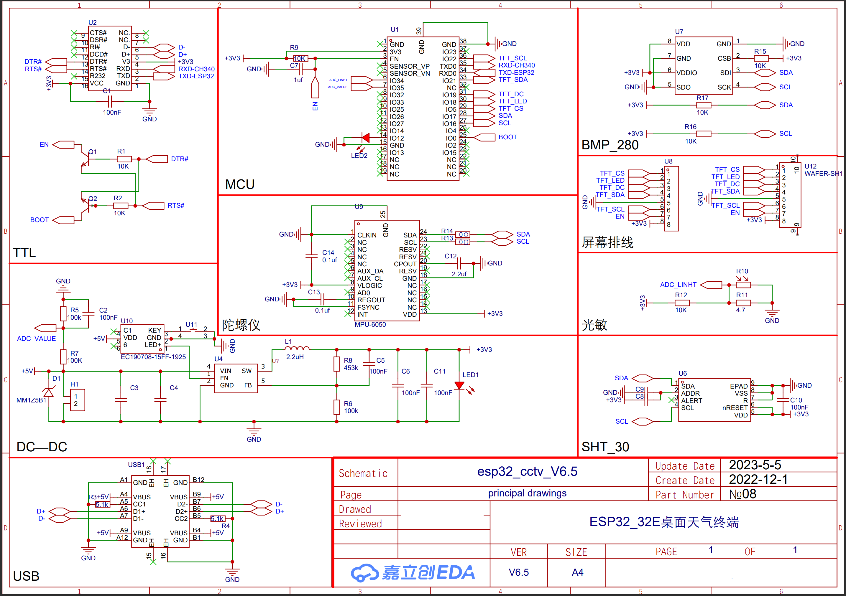

使用ESP32-WROOM_32E主控芯片,本地传感器采用sht30和bmp280两个温湿度气压传感器实时检测并显示本地气温数据,主控联网通过ip自动获取所在位置和天气情况。

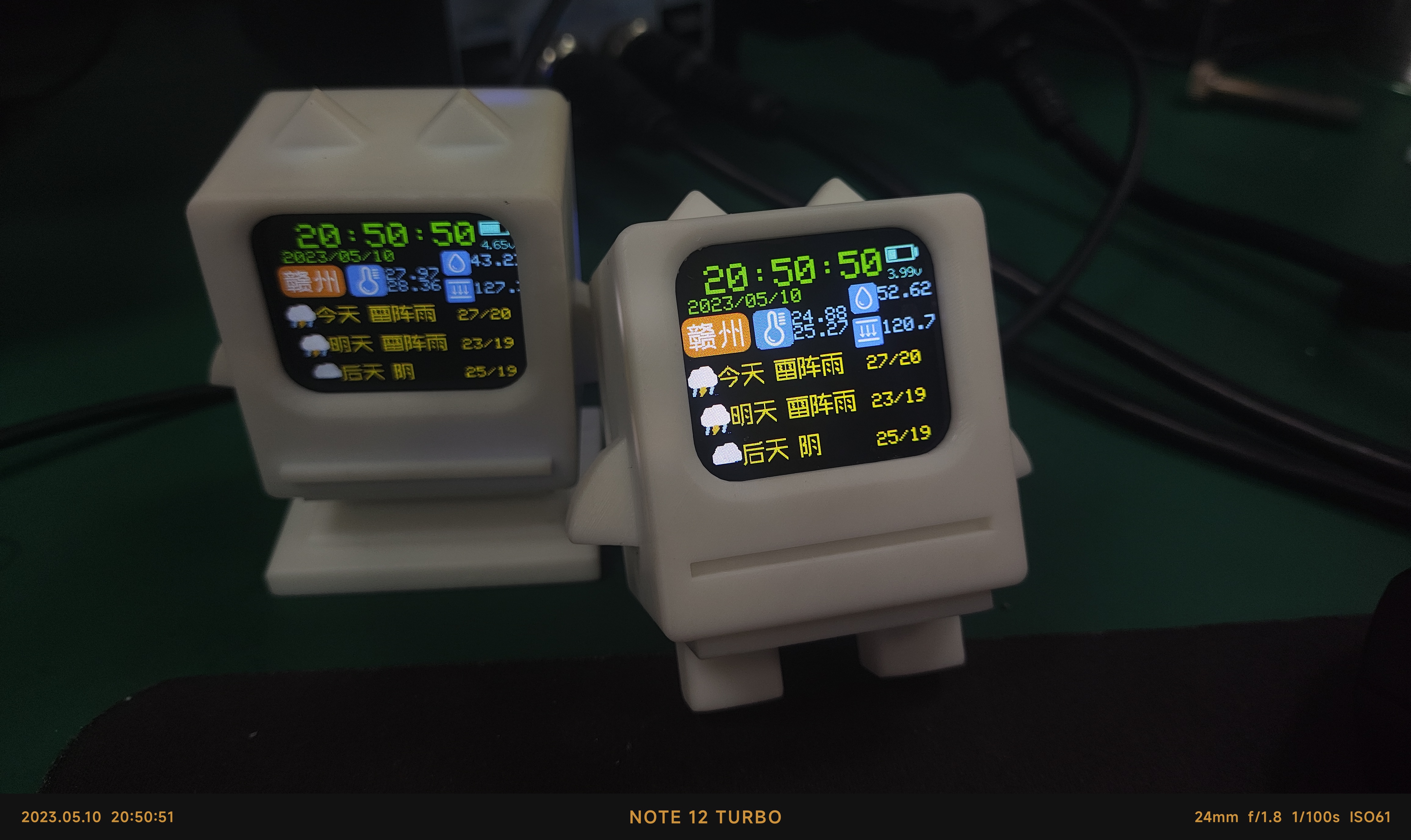

 ESP32多功能时间天气桌面显示终端
   项目介绍
  使用ESP32-WROOM系列国产WiFi芯片为主控芯片,本地传感器采用sht30和bmp280两个温湿度气压传感器实时检测并显示本地气温数据,主控联网通过ip自动获取所在位置和天气情况。内置的感光原件可以通过判断环境光强度自动调节屏幕亮度,并具有OTA远程固件升级功能

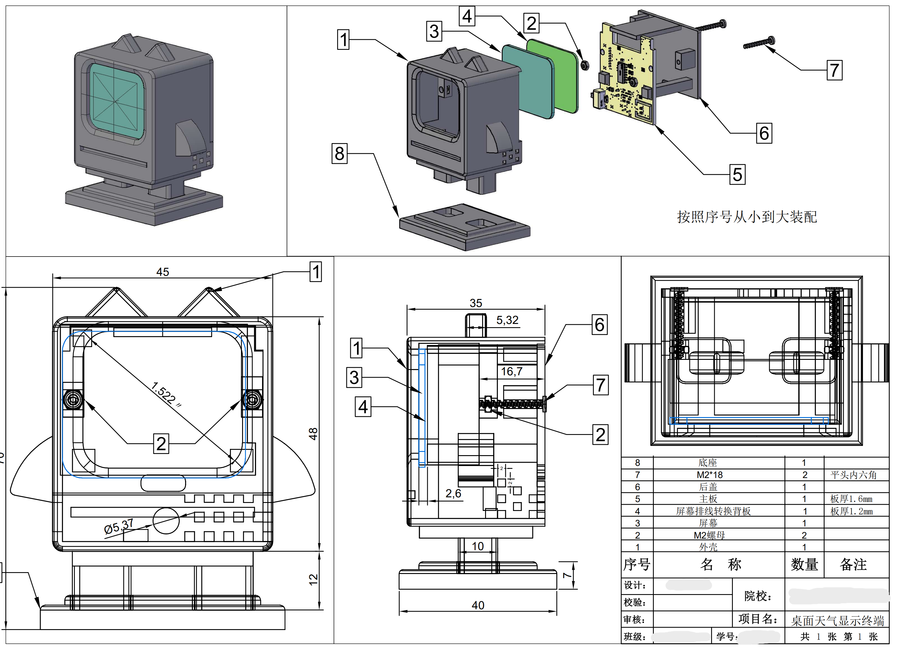

#### 外壳设计
#### 电路设计

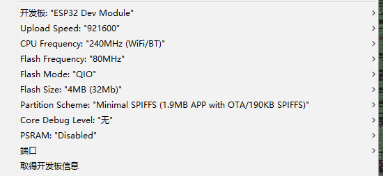

4.  ArduinoIDE 1.8.19软件中下载esp32开发板。
5.  在 工具 选项中选择开发板  可按下图选择
6.  打开文件 软件程序/arduinoIDE_minicctv_main_ino/arduino_IDE_cctv.ino 并编译,如无报错则前四步无误。
