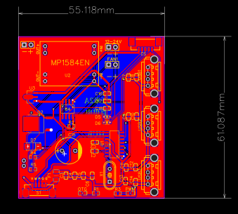

红米2A刷完klipper后改直供电,加otg和hub用的,加了风扇控制,24V风扇使用没问题

两个主板,一个带风扇控制的,一个不带,看好打哪个,对应好BOM
外壳晚点画
需要额外的1.25的5P线带接头,和焊接的microUSB公头
