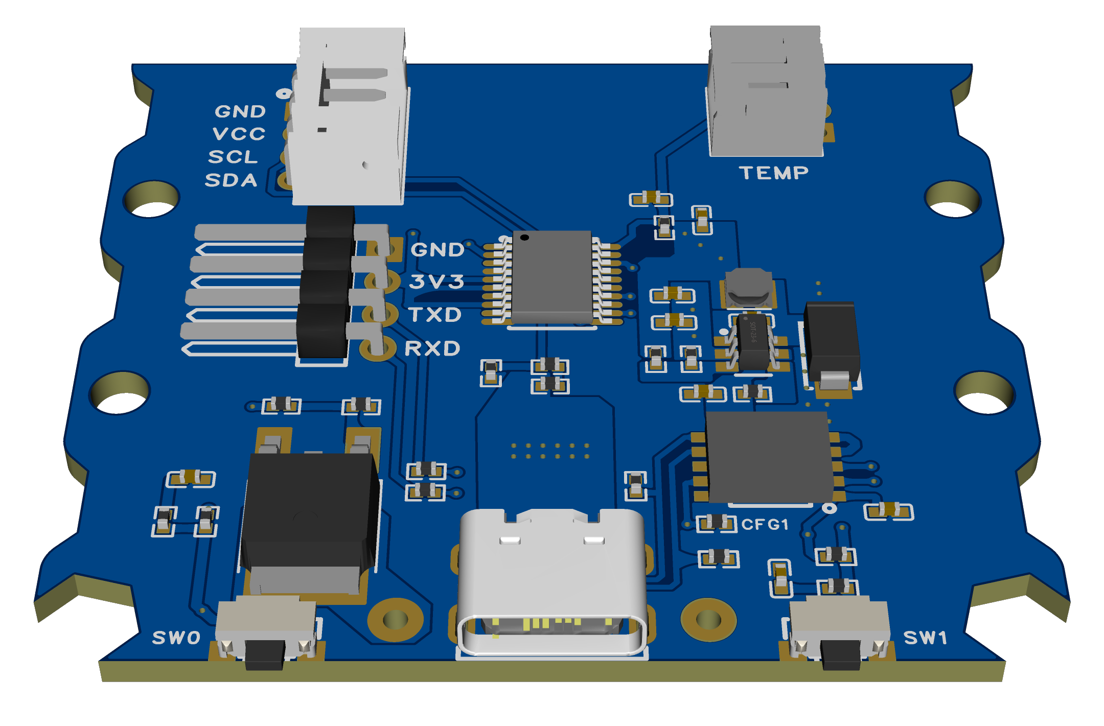

小O和小Q mini加热台 0402 优化版,支持切换诱骗电压。组装和其它相关资料请参考原项目。
重新整理了原理图和 PCB(看起来会更舒服些),优化了部分器件布局。
  • 引出了 CH224K 的 CFG1 配置引脚,可通过电阻配置诱骗电压(不用焊接,见下条)
  • CH224K 的 CFG1/CFG2/CFG3 全部接入单片机 IO 口,可通过程序控制诱骗电压
  • CC1和 CC2 的 5.1K 下拉电阻焊盘也保留了(224K 已内置此电阻,一般不需要焊接)
  • C6 由 10uF/25V 改为 4.7uF/25V,这样 0402 封装更好找些(已确认手册,不影响使用)
  • 屏幕和温度传感器使用标准 PH2.0 接口,以方便焊接插座(也可以直接焊接导线)
  • 调整板子上四针串口刷机接口位置,改为了 2.54mm 排针接口,方便接线
  • 新增 USB 刷机支持(软件模拟,需使用 STC-ISP 软件安装驱动才能使用)
  • 修复了元器件属性,全部改为立创商城的元器件,可直接使用生成的 BOM
按住 SW1 按钮上电会在 5V/9V/12V/15V/20V 之间来回切换诱骗电压(上电后立刻松开,不用长按),没有做界面,因为太麻烦。
关于焊接顺序(原版也一样适用):
先不要焊单片机和 CH224K,目的是先确保 DC 降压部分正常工作。插 USB 口后万用表测量 3V3 和 GND 之间电压是否为 3.3V 左右,确认OK 后再焊接 CH224K 和单片机。
否则,万一诱骗高电压的时候降压输出电压太高可能会烧 CH224K 和单片机(虽然理论上来说是可以给 3.3V 加个过压保护电路,但是没太大必要)。
USB 刷机方法:
按住 SW0 上电进入 USB 刷机模式,然后参考 STC 论坛帖子 软件模拟USB直接下载, STC8/STC32没硬件USB的也能USB下载 安装驱动和刷机。
(实测 USB 刷机成功率不是很高,原因未知,如不想使用不焊接 R32,R33 这 2 个 22Ω 电阻即可)
第一次刷完固件后,按住 SW1 按钮上电切换诱骗电压,看屏幕显示电压和上次上电相比有没有变化(多试几次,看下几个挡位是否都可以诱骗出来)。
(修改后的源码和编译出的固件已在附件提供)
