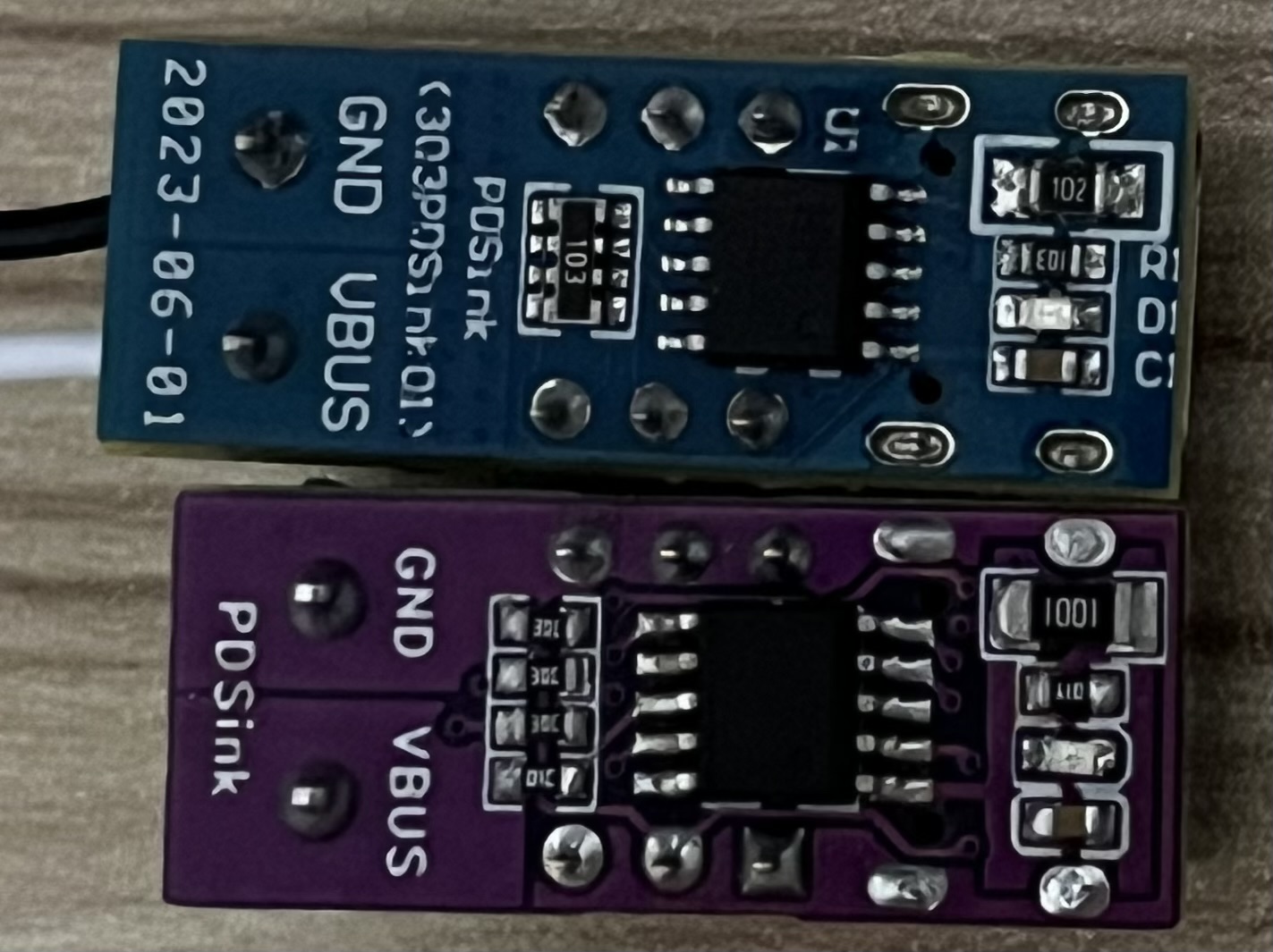

基于 CH224K 设计的 PD诱骗器,可通过拨码开关实时调节输出电压。
简介:基于 CH224K 设计的 PD诱骗器,可通过拨码开关实时调节输出电压。
创建时间:2024-10-04 20:58:36更新时间:2024-10-29 10:20:19
基于 CH224K 设计的 PD诱骗器,可通过拨码开关实时调节输出电压,支持 5/9/12/15/20V 五个挡位。
外形非常小巧,灵感来自 TB 上一些卖家售卖的 PDSink 模块(接近1:1复刻,下图上面是 TB 购买的模块,下面是本工程焊接出的模块)。
VDD 供电的 1K 电阻使用 1206 封装(和官方验证板一致),且焊盘上下层都加大了铜箔以增强散热(实测发热量和 TB 买的相比少很多)。

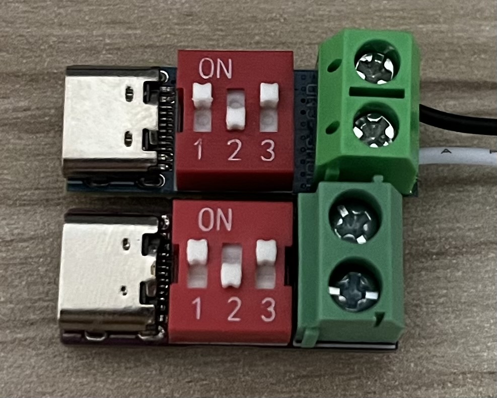

使用说明
CFG1 对应拨码开关 1
CFG2 对应拨码开关 2
CFG3 对应拨码开关 3
拨到下方为 1,拨到上方为 0
如诱骗成功 LED 灯会亮(如果你发现 LED 不亮,检查下是不是焊反了)。
