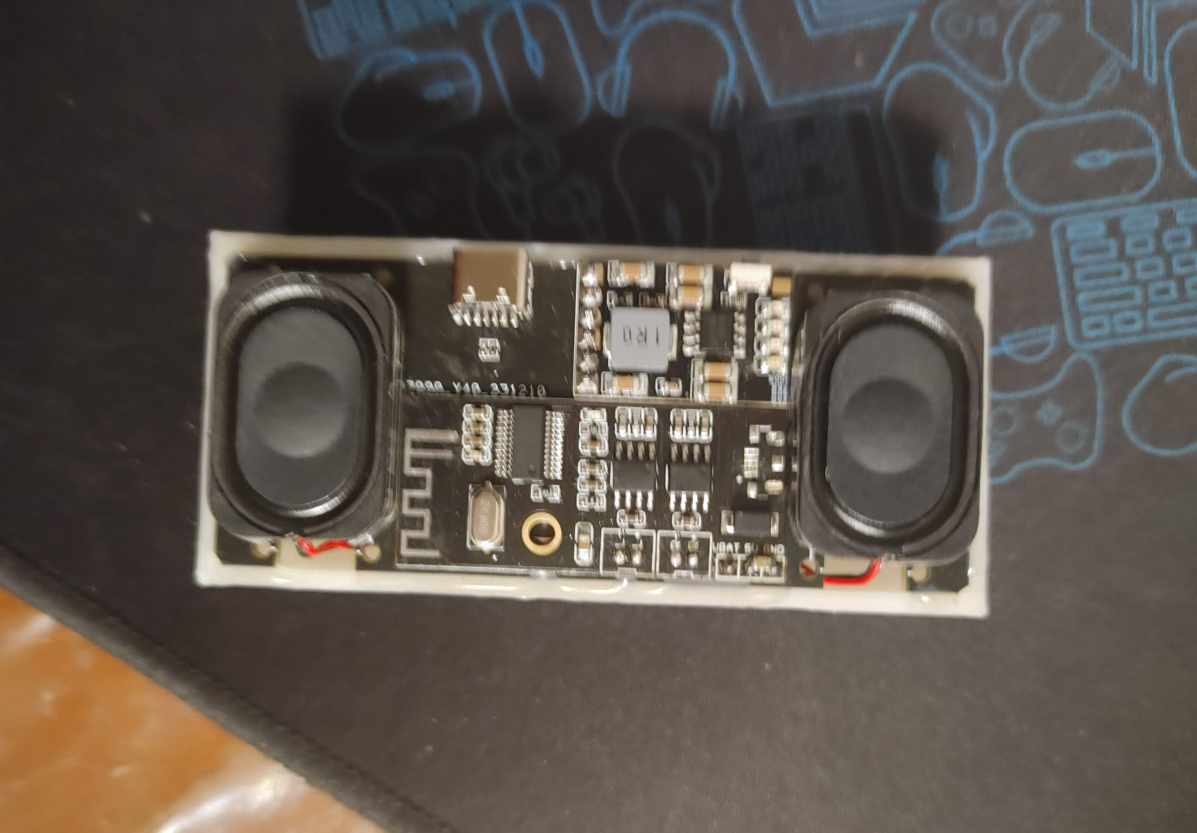

音量30%以下一切正常,再高有可能破音
需要将CD42模块的IC替换为IP5306CK
