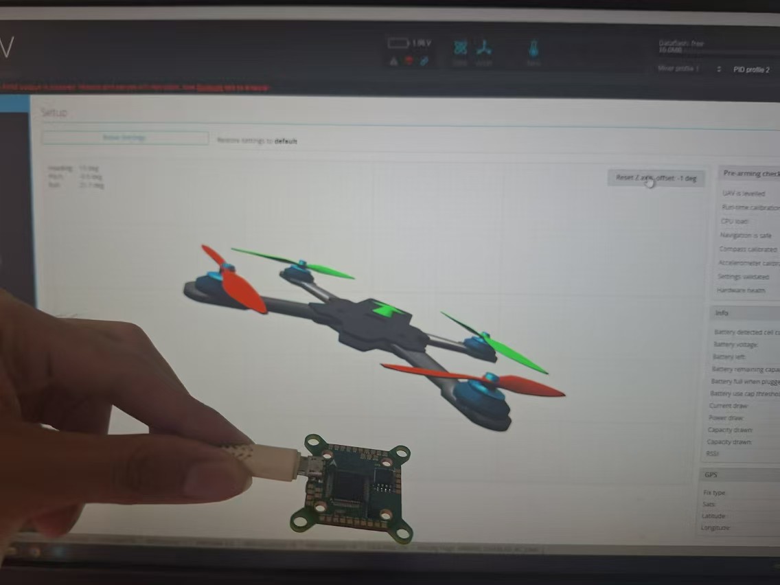

穿越机飞控 F722、F446可直接使用,F405需要更换vcap引脚电容
简介:穿越机飞控 F722、F446可直接使用,F405需要更换vcap引脚电容

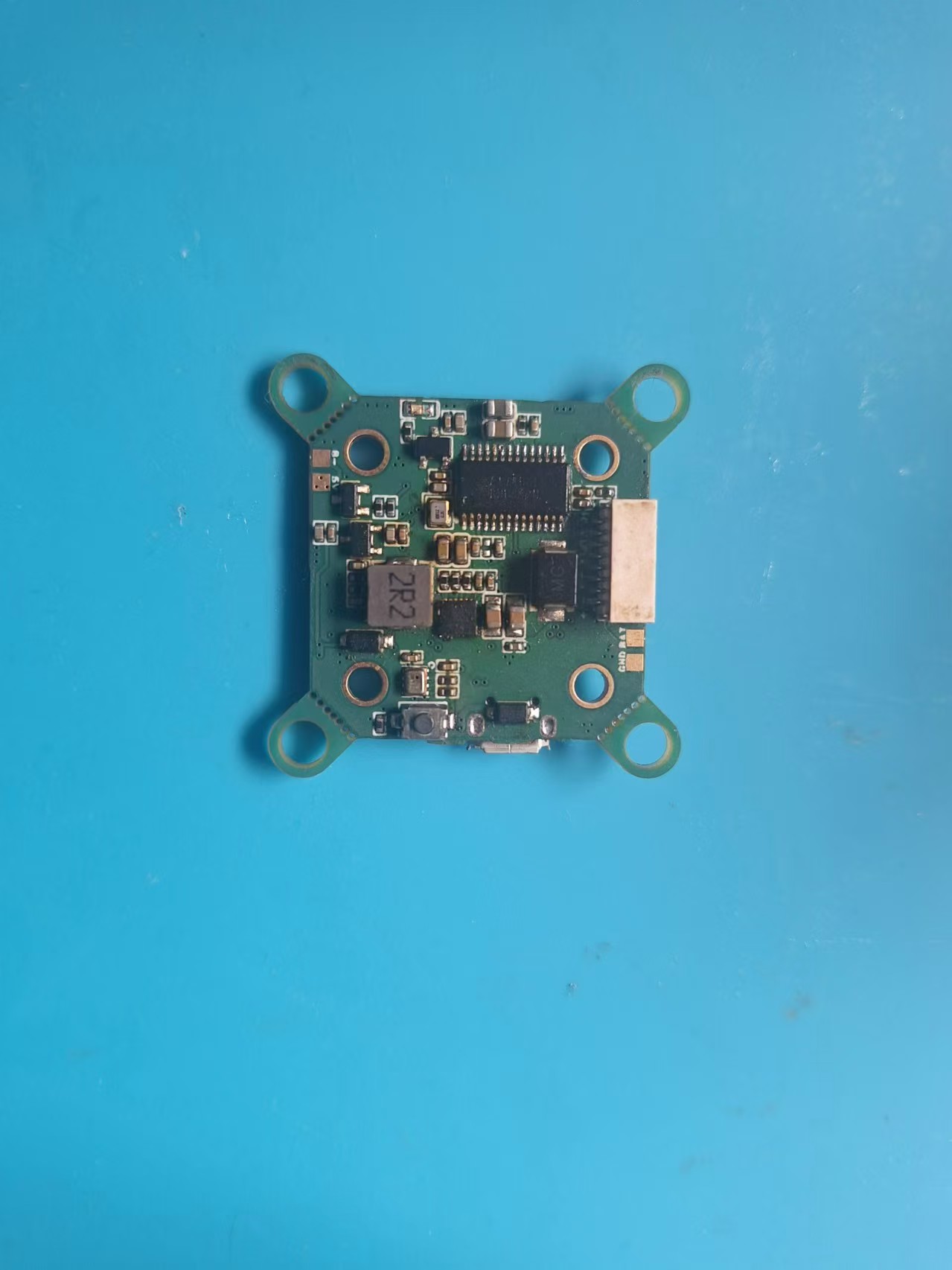

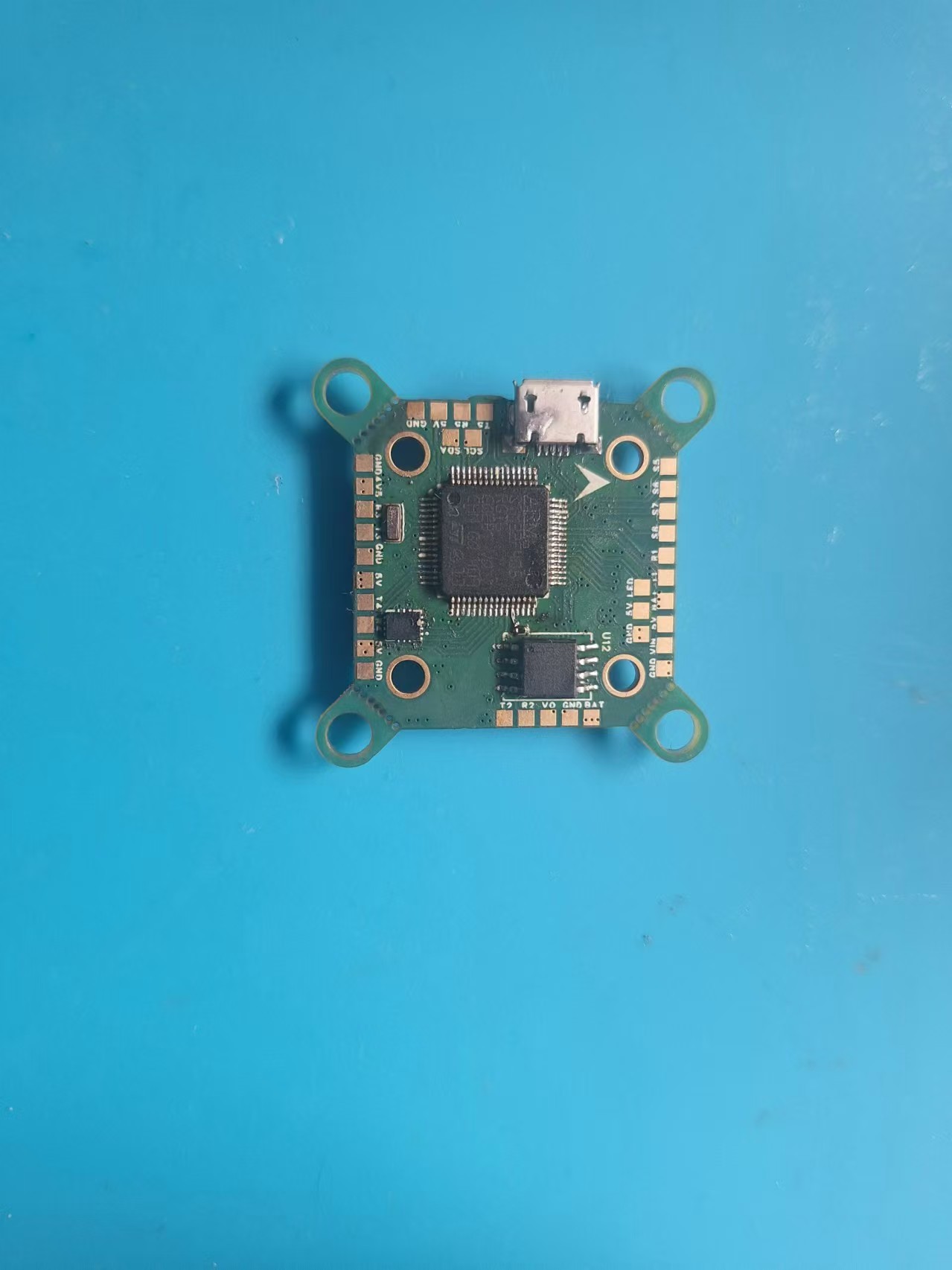

5串口,8pwm
阻容全在背面,便于降低贴片成本
主控可使用F722、F446、F405
陀螺仪可使用BMI160、ICM42688
气压计可使用BMP280、DSP310
F722、F446可直接使用,F405需要更换vcap引脚电容,AT32F435理论上能用,但是未测试

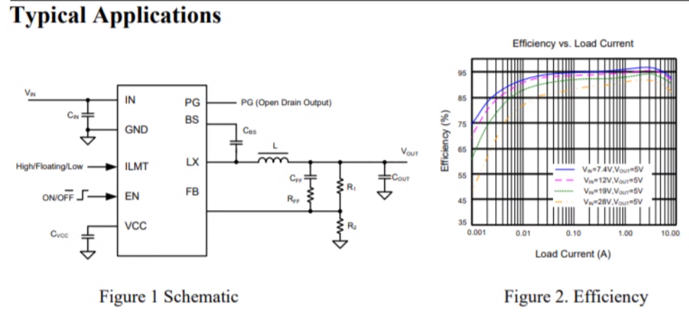

dcdc供电ic采用SY8368,采用2.2UH0530电感持续5.5A饱和8A电流
成品图
