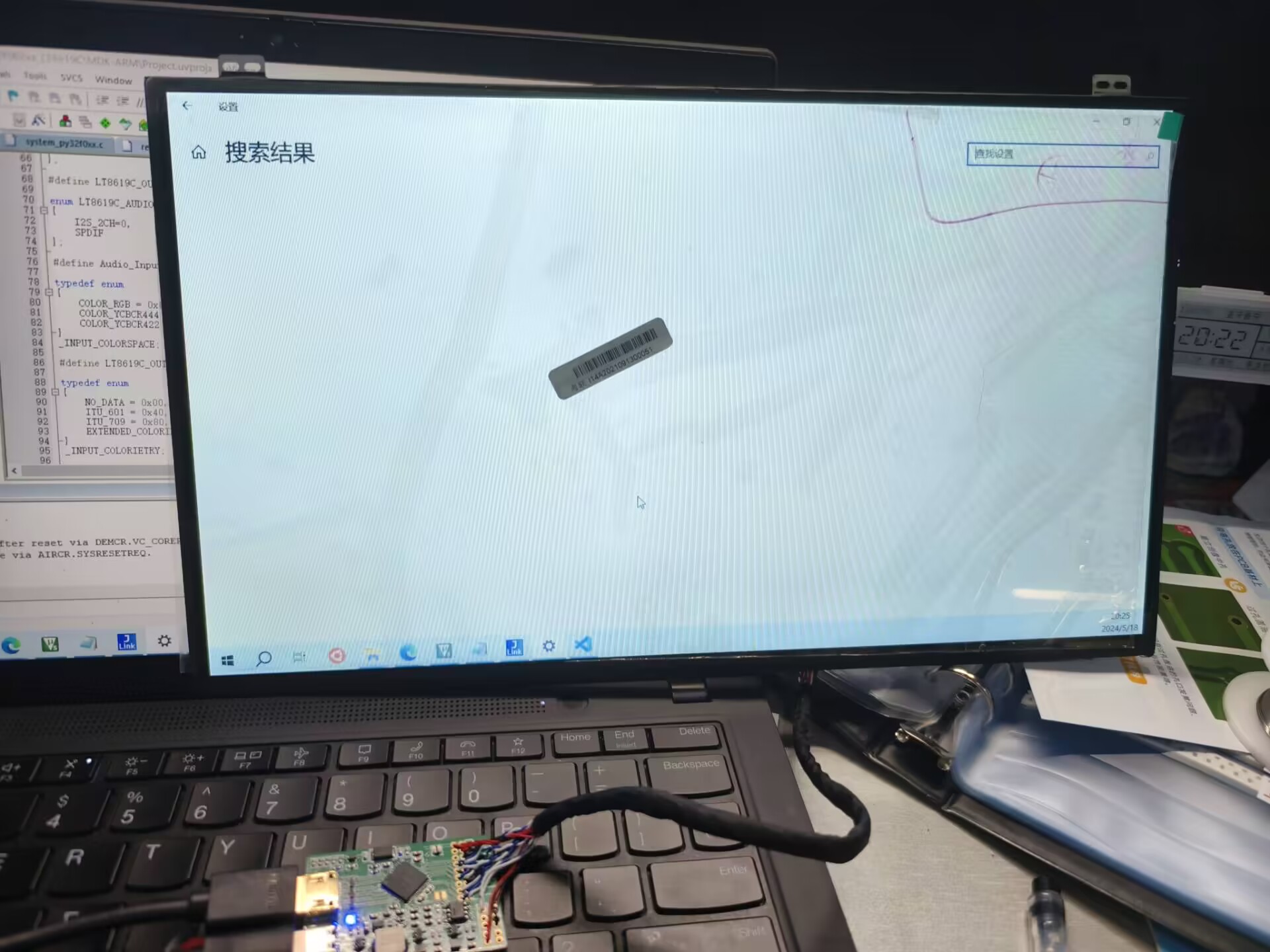

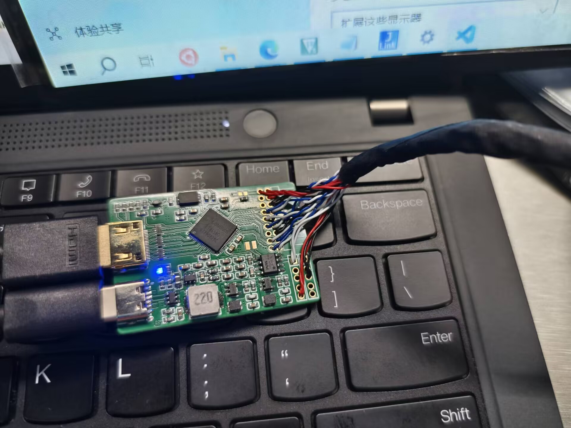

龙迅LT8619C桥接芯片,HDMI信号转单8 LVDS信号,分辨率1366x768 60HZ,方案已验证。
简介:龙迅LT8619C桥接芯片,HDMI信号转单8 LVDS信号,分辨率1366x768 60HZ,方案已验证。
创建时间:2024-05-19 23:29:19更新时间:2026-02-13 23:10:34

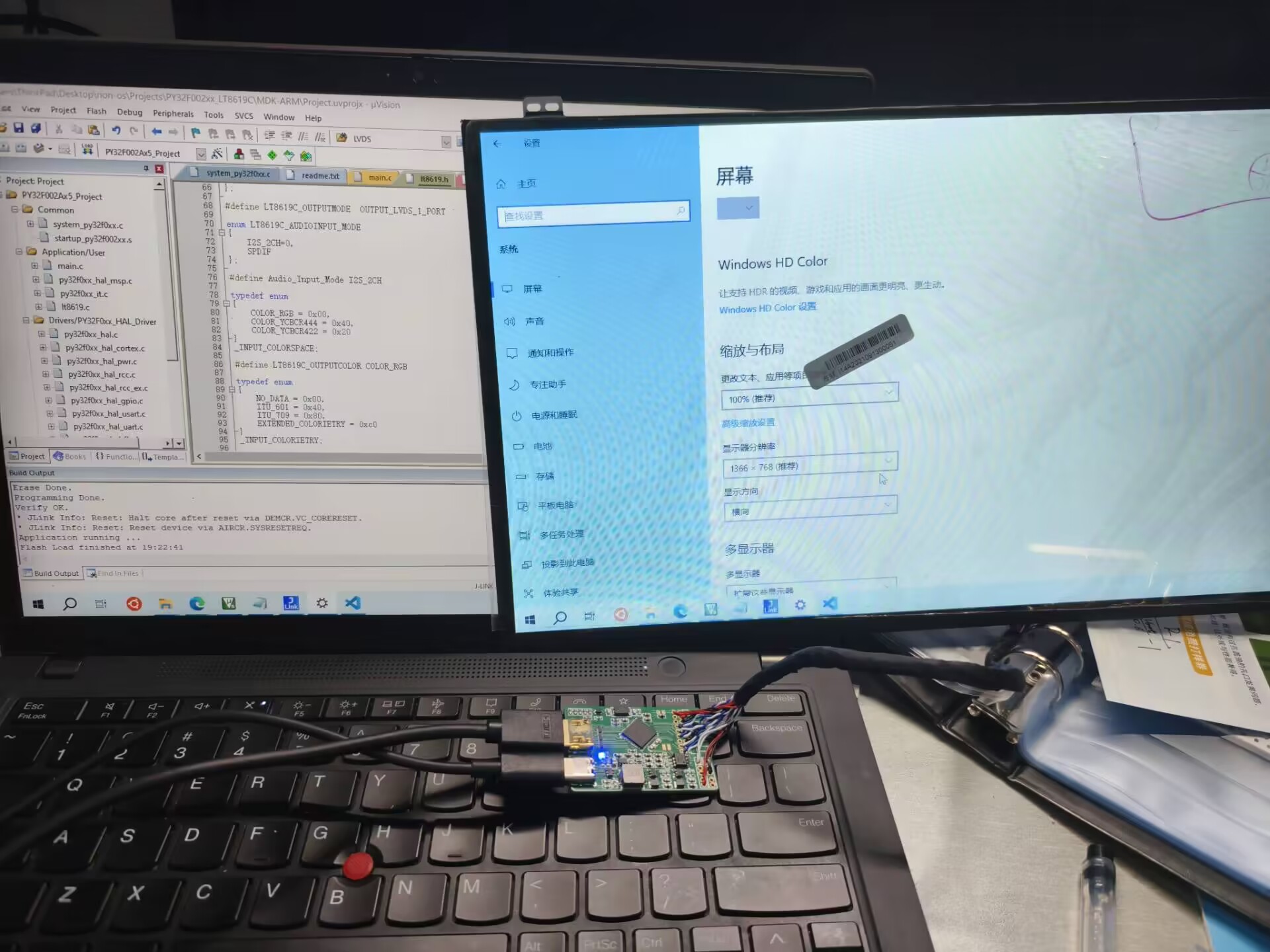

低成本的便携屏控制板方案,固件目前只适配老王家45元2片的14寸LVDS屏幕,分辨率1366x768 60Hz,HDMI无信号可以自动关闭屏供电。
提供一个1920x1080分辨率通用固件供大家测试。

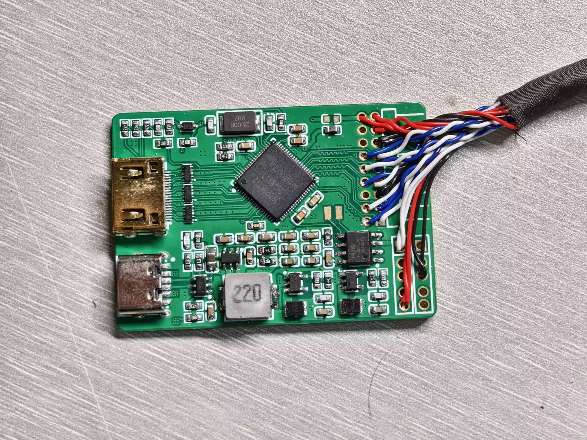

桥接芯片:LT8619C
单片机:    PY32F002AL15S6TU
PD诱骗:   CH221K

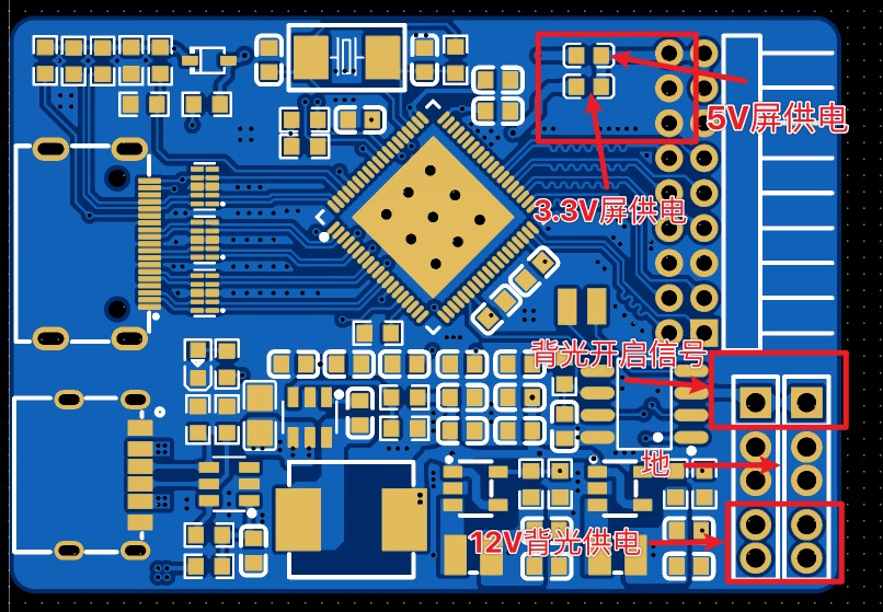

注意!!!!!!!!!焊接桥接芯片之前请务必先测量1.8V和3.3V电压是否正常!!!!!!
屏供电磁珠二选一,禁止两颗都焊接!!!!!!
注意LVDS屏线接口方向和线序!!!!!
