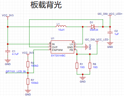

  屏幕我这里选择的是樱猫大佬推荐的6寸屏(即猫屏),参考大佬画的转接板以及训练营背光底板,画了一块板载背光的屏幕转接板,和一块基础的屏幕转接板(最终还是采用了这个板子)
背光驱动电路
       因为猫屏的背光的额定电流是20mA,而泰山派默认输出的背光电流是110mA,直接接到猫屏上可能会导致发热甚至烧毁,那么就有俩种解决方法:
一种是大佬所提供的方法,也就是修改设备树,将原本的PWM输出量级从(20-255)修改为(20-51),这样就限制了电流,具体修改方法可以去看樱猫大佬的开源项目:6寸猫屏

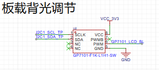

第二种就是在屏幕转接板上添加板载背光,由于泰山派MIPI接口并未引出PWM信号,所以没办法直接使用泰山派的背光PWM信号,需要通过GP7101一颗I2C转PWM的芯片来实现PWM的调节,将GP7101挂载到触摸屏的I2C总线上,通过编写驱动,控制背光输出PWM信号,来控制LED驱动芯片 SY7201ABC 输出LED背光 I2C_DSI_VCC_LED+ 和 I2C_DSI_VCC_LED-,更详细的资料可以查看 泰山派训练营-手机综合项目
另外,屏幕转接板上还设计了背光选择电路,可以根据具体的解决方法,选择背光
二、软件设计
如果选择板载背光的话,就需要修改背光驱动以及编写 GP7101 ,详细方法还是查看 泰山派训练营-手机综合项目 吧,我肯定写的没吴工好,嘿嘿
