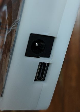

除正面开孔外,侧面也引出了丰富的接口,dc插口、USB供电接口、5v/3.3v/adc/电阻量测/spi/串口均有引出,甚至还设计了一个3.5mm耳机口用于测试3.5mm耳机!

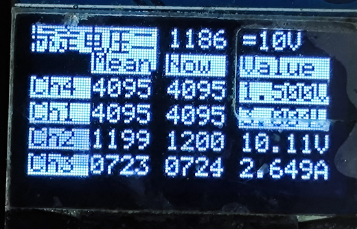

1. 使用cw32 adc转换序列的全部4个通道同时采集和读值;
2.一屏内同时显示adc平均值、瞬时值、标定后的量测值,方便直接调试和确认;
3.使用反色标记量测值接近和超出量程,使用`-0`标记量测值低于标定的下限(由于电路未设计读取负电压,因此如果计算出负值是错误的)
4. 显示帧序列和帧率信息
5. 标定快捷、明了。使用key1 切换模式 (1:普通  2:3v电压量程 3:30v电压量程 4:电流 5:以电压读值的模式显示电流),使用key3切换标定点;标定时按下key2 adc直接设置成功并显示新值;模式、标定x、标定y对应显示在左方、中间、右方,并且使用等号相连,非常直观。
(按下key2后量测值实时应用更新)
