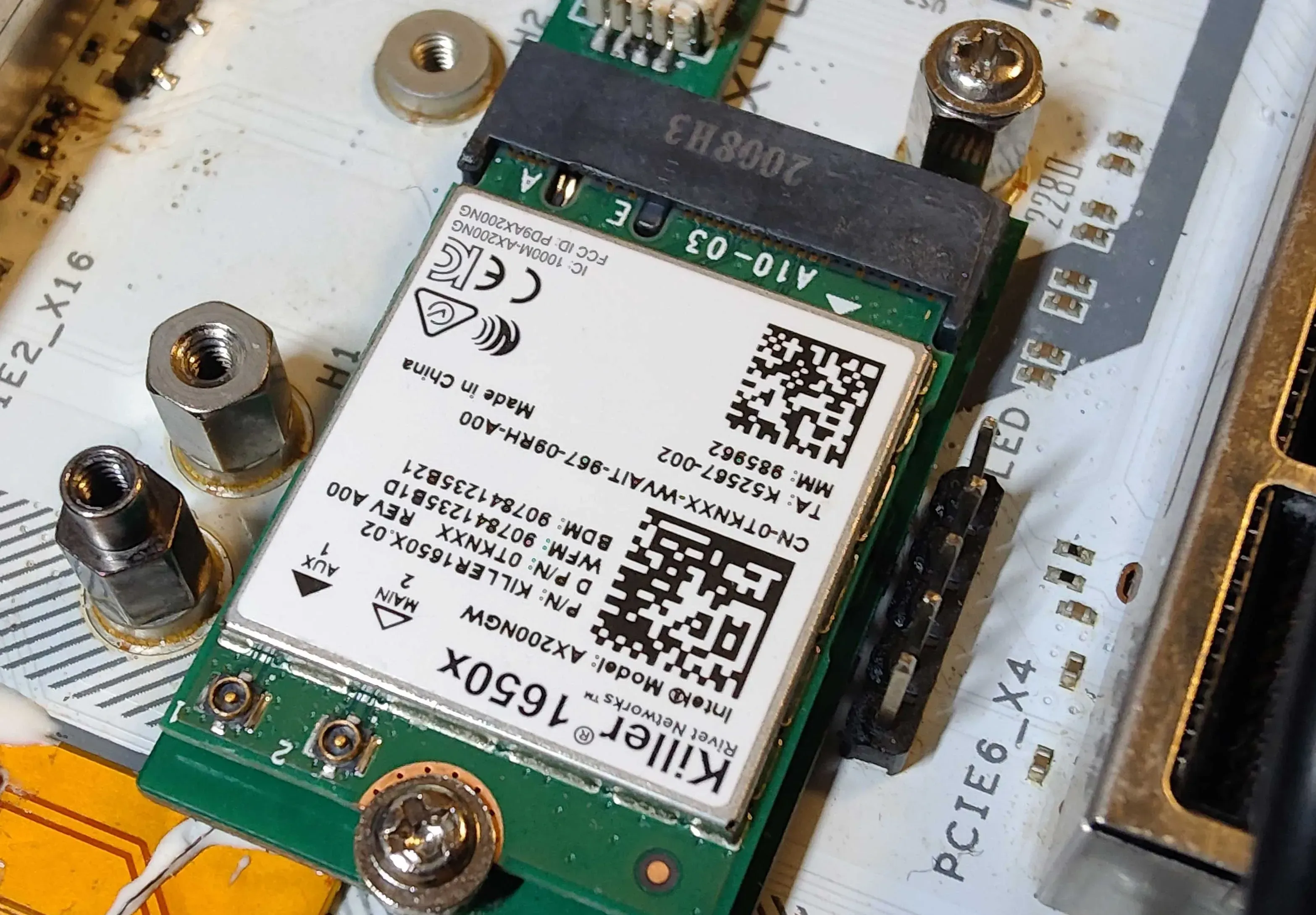

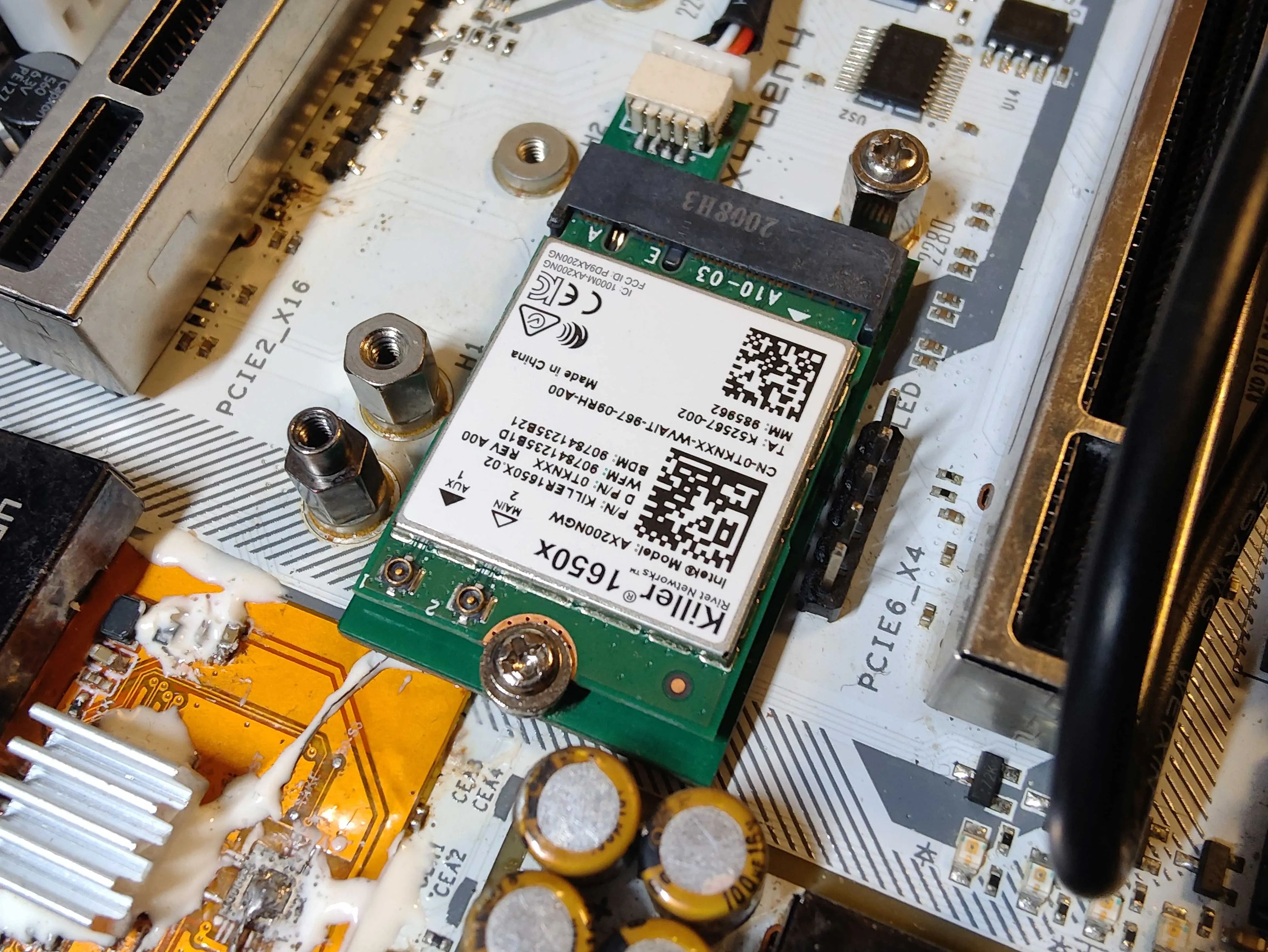

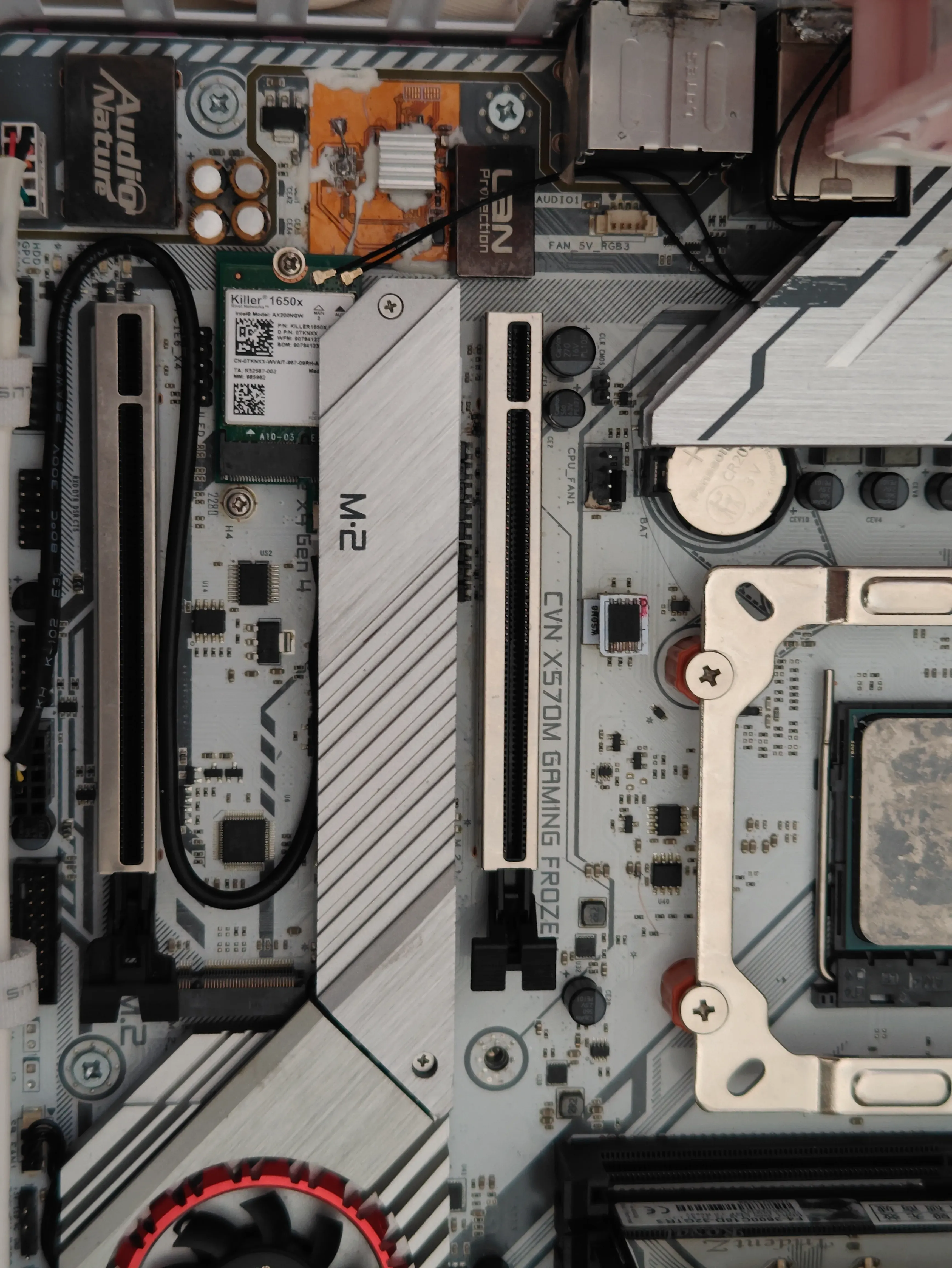

给主板增加一个M.2 Key安装位,让无线网卡安装更优雅。
简介:给主板增加一个M.2 Key安装位,让无线网卡安装更优雅。
创建时间:2025-03-17 20:41:19更新时间:2025-03-18 09:33:05
用于将PCIE x1接口转接成WiFi接口,板载无线网卡,消除第二插槽对双槽显卡的干涉。
焊接类似BGA,点对点焊接上,主板有元件干扰可以用pcie封装的PCB垫高。
