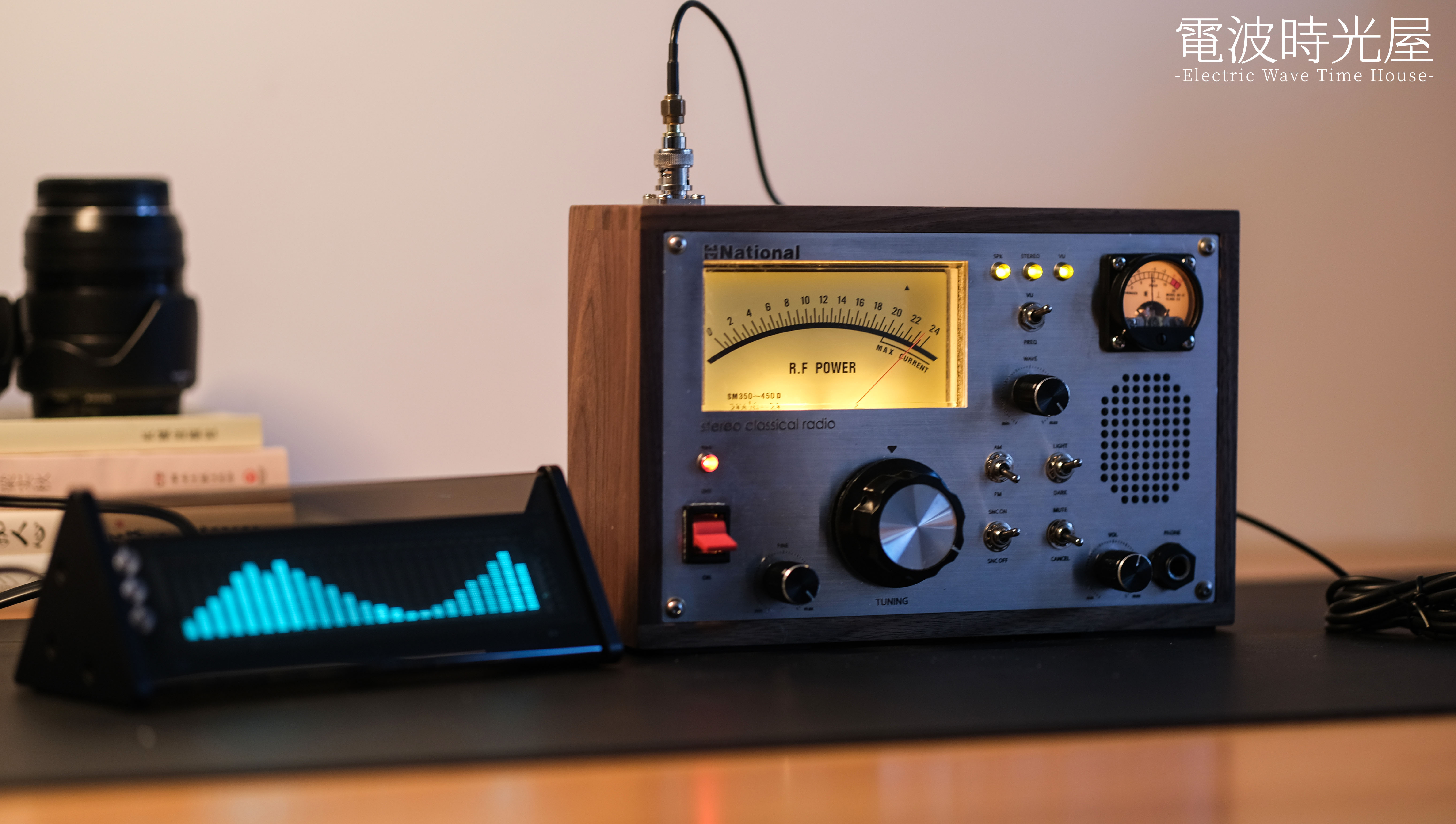

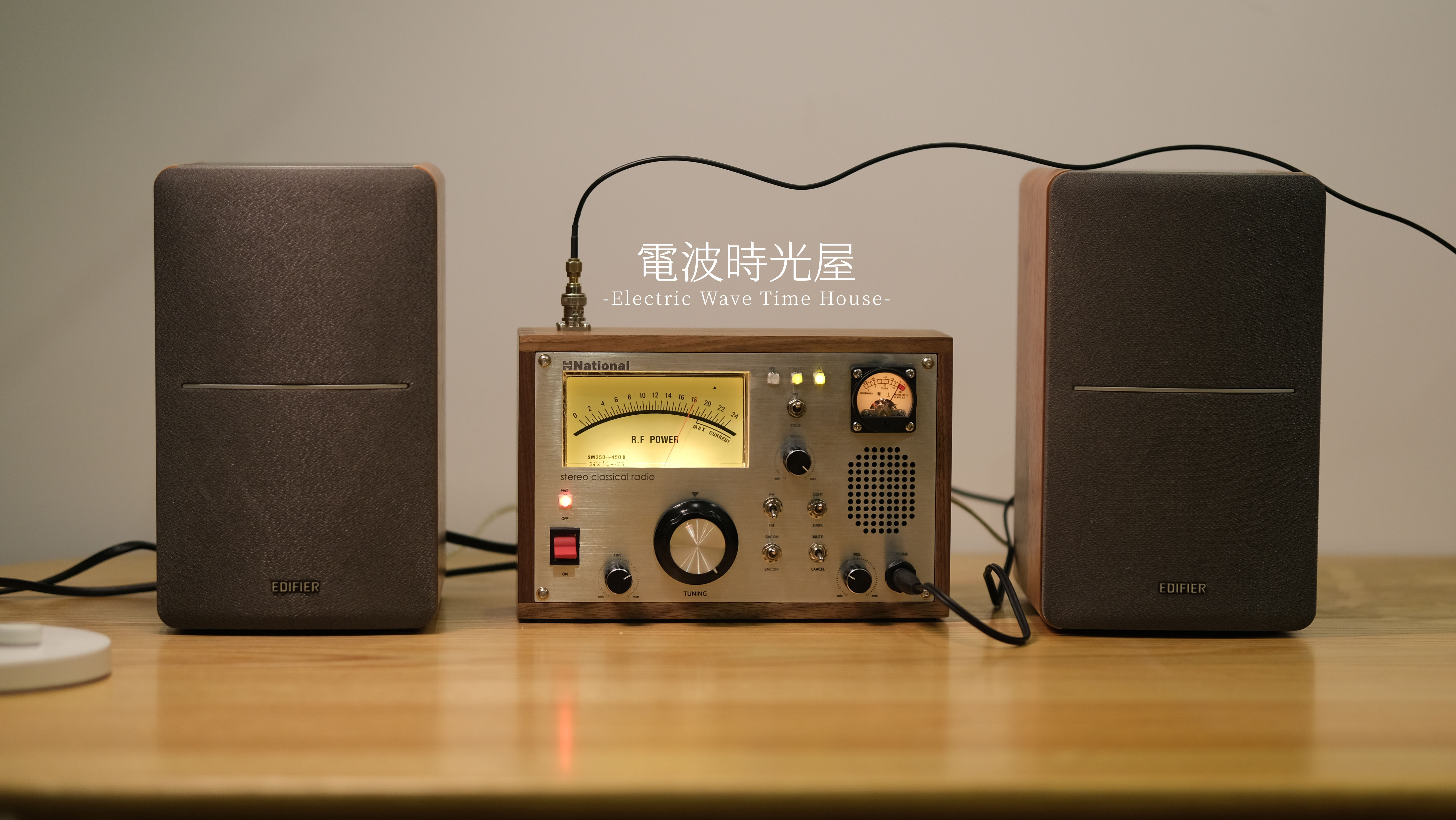

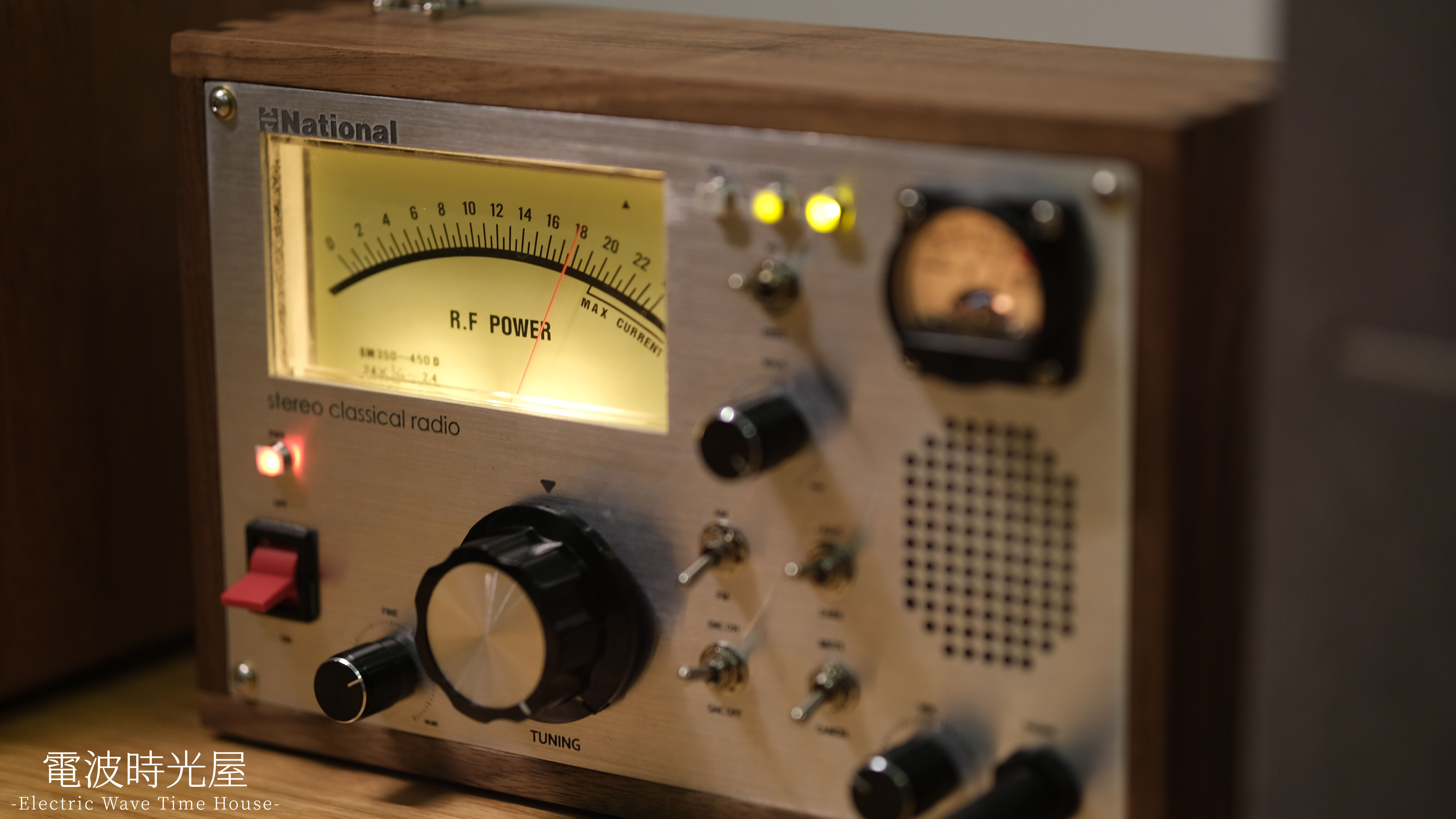

这是一款基于LA1787频头制作的,复古双波段收音机。整体采用胡桃木的外壳,搭配拉丝金属面板,正面点缀工业风的拨动开关和旋钮,显得整机的质感复古硬朗。
项目功能
这款收音机可以收听调频FM和调幅AM双波段的信号,整机采用了线性电源供电,减小了高频电源对于收音头的干扰,后级采用了一枚NE5532作为耳机放大电路,让高频头直出的声音由干瘪变得更加温暖厚实。外部输出选择了TDA2030模块(直接购买的成品),AB类的功放比D类的干扰更小,适合用于收音机的制作。搭配2寸全频喇叭,使得机器外放的声音更加动听。

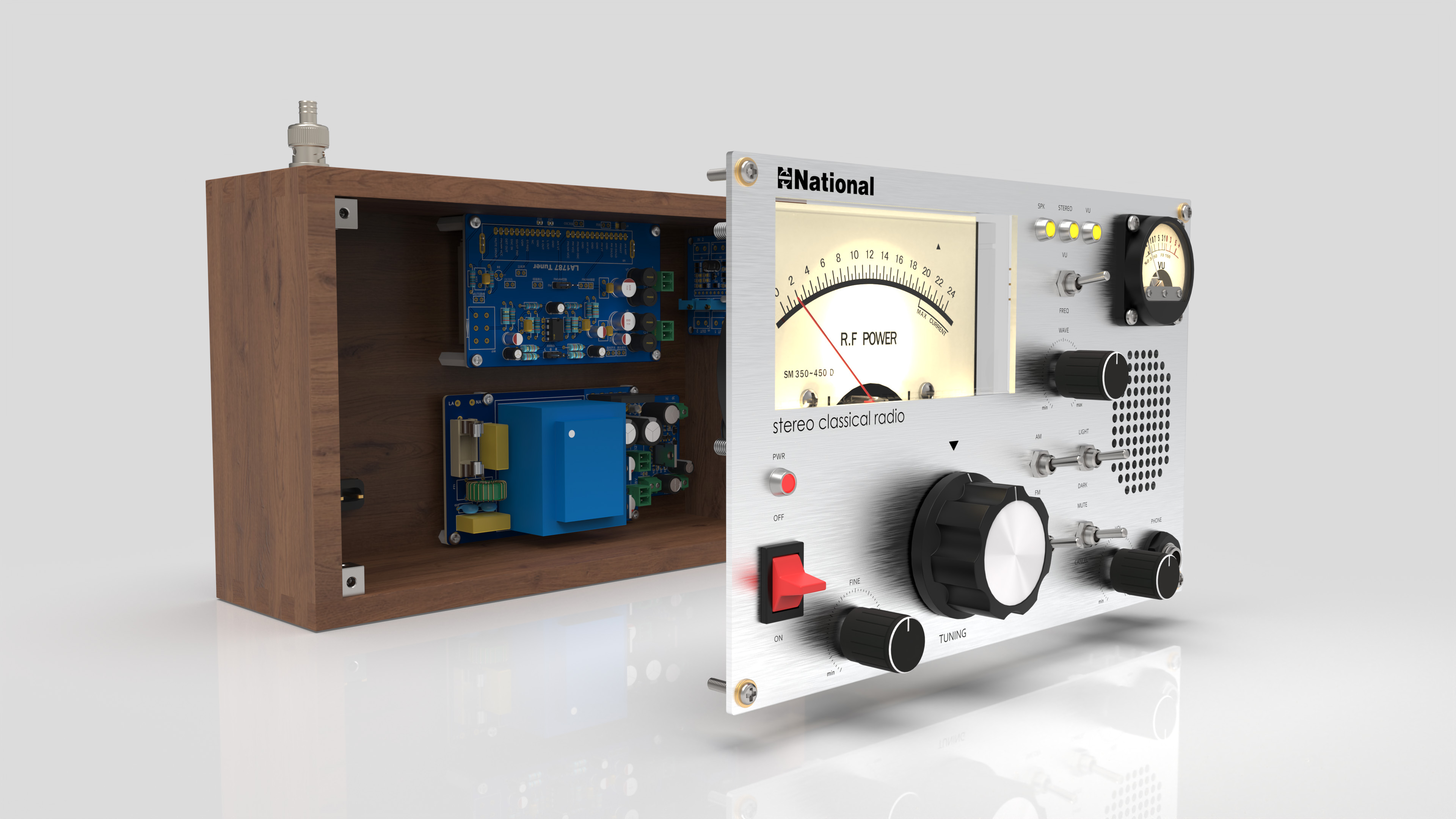

本项目由以下部分组成,线性电源部分、高频头+耳放部分、VU表驱动部分、TDA2030功放部分,本项目主要是通过LA1787高频头接受信号并进行处理,电位器调谐电压,输出立体声信号,VU表驱动板检测高频头直出的信号,驱动表头摆动;后级经过NE5532和TDA2030放大输出,进行收听和操作。
注意事项
  • 机内有220V电压,谨慎操作,做好绝缘处理!!!
  • 内部空间有限高频头要卧装,否则面板盖不上。
  • 音频输出需要采用屏蔽线,降低干扰。
  • 内部连接导线最好使用柔软硅胶线,面板容易盖上。如果使用普通杜邦线,天气冷的时候非常硬,需要用吹风机加热才能盖上面板。

面板背面布局如下:
内部摆放位置如下:

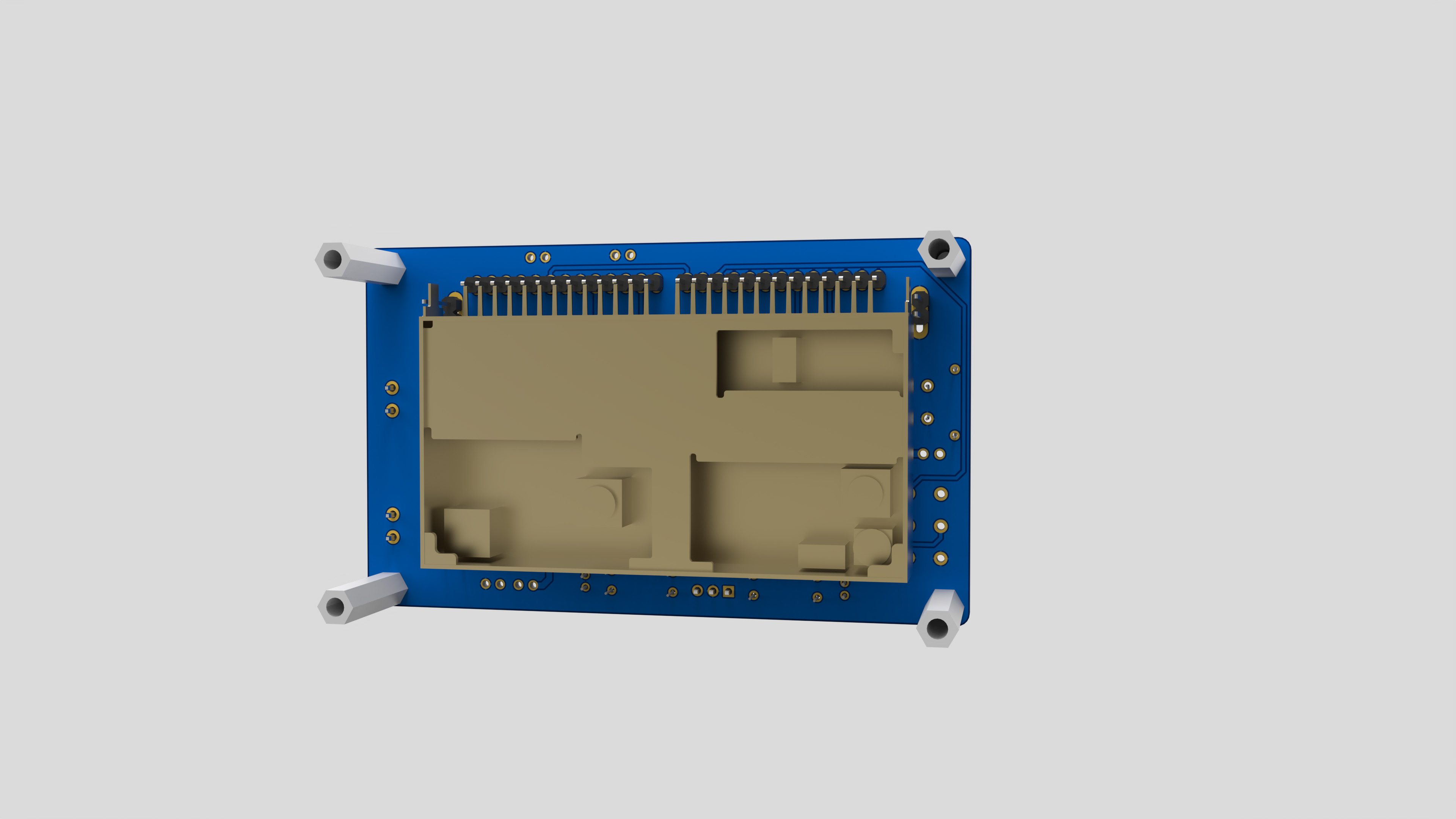

收音+耳放板:

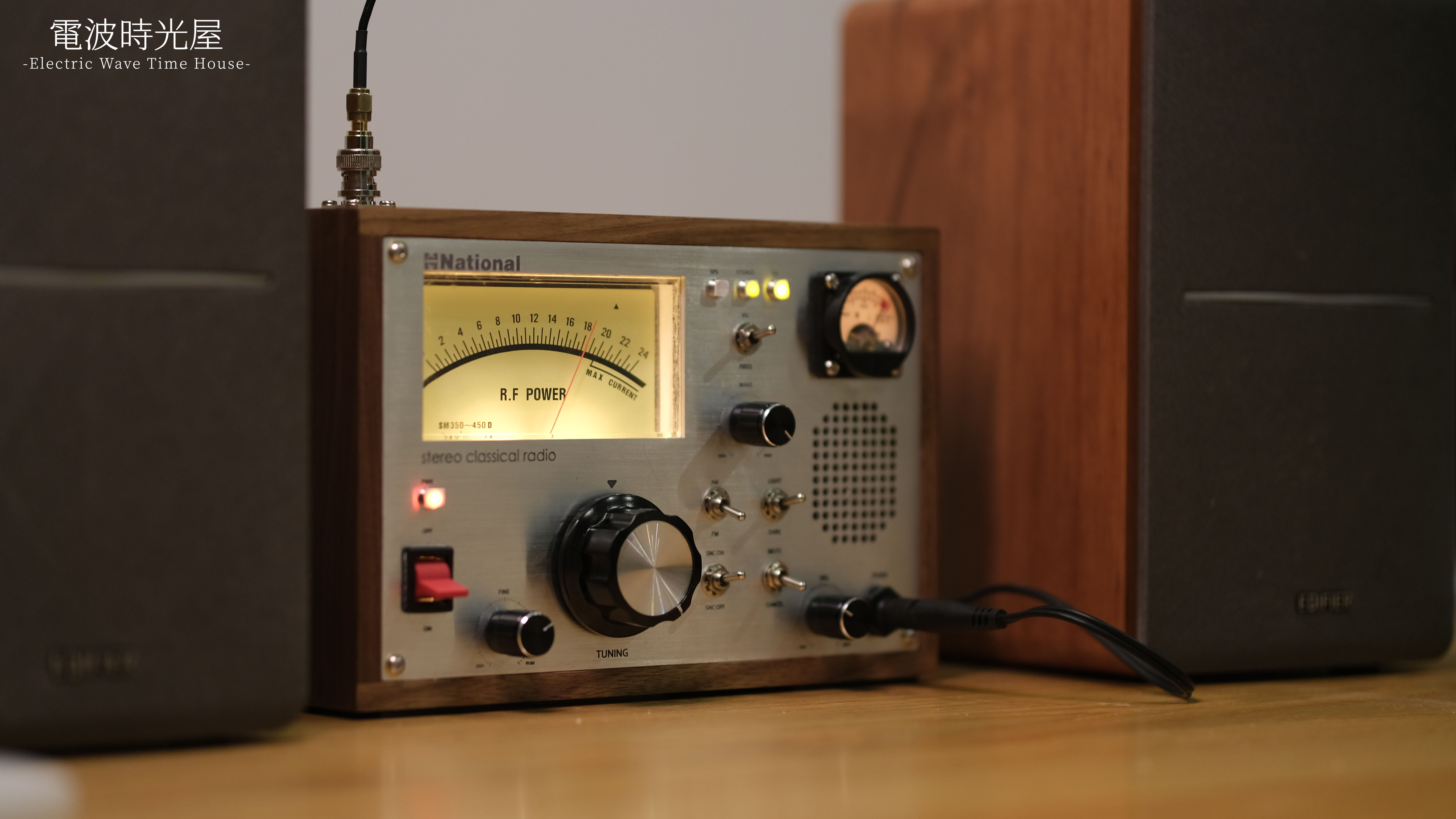

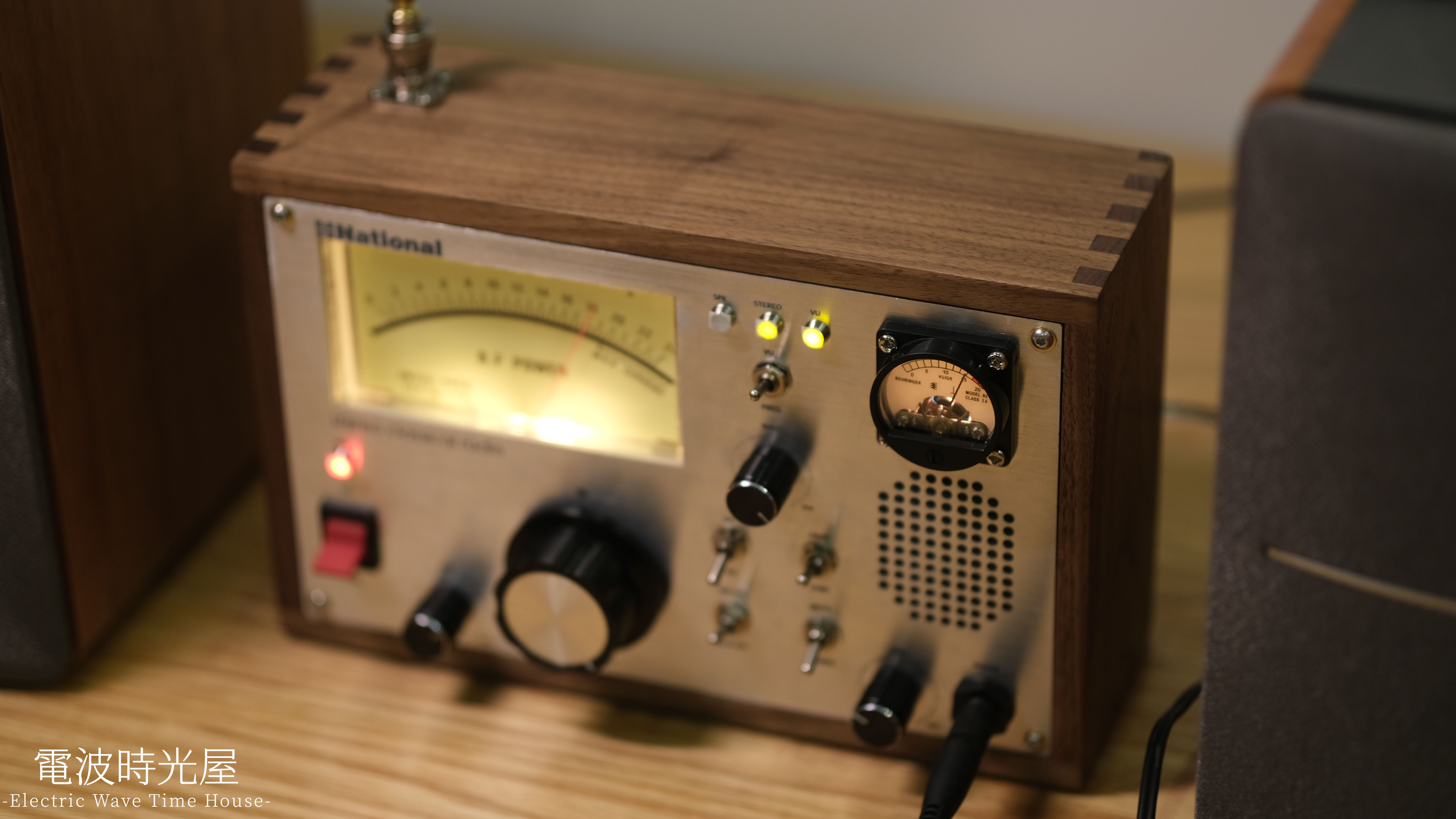

实物图
