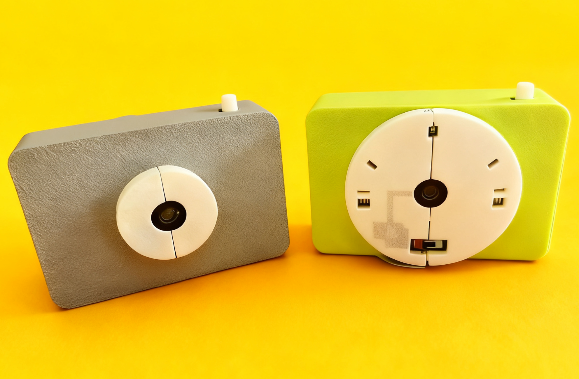

本项目使用的tft屏幕为2.51寸、240*240分辨率的tft显示屏,摄像头为OV2640带夜视功能的160广角摄像头,外壳为我自己设计的3d打印相机外壳。本项目最终成品可以将摄像头获取的图像显示在屏幕上并且通过按键可以拍摄照片并记录于TF卡中,在部分场景下可以作为简易小巧的运动相机使用,搭配夜视摄像头可以在夜晚的场景实现拍摄。该相机还配有拓展接口可供使用,在一些需要视觉任务的场景可以充当眼睛使用,可以控制机械臂拾取任务道具时可以作为视觉模块将信息传给机械臂或控制机械臂执行任务。esp32s3还可以支持简单的AI任务,可以定义人脸识别等功能,充当电子锁或家庭监控的角色。夜视功能提供了更多可能,比如在酒店检查是否有红外监控,又或者在漆黑的环境下观察动物而不被发现。

外观展示:
第一版本(无红外补光板)
外观
背面

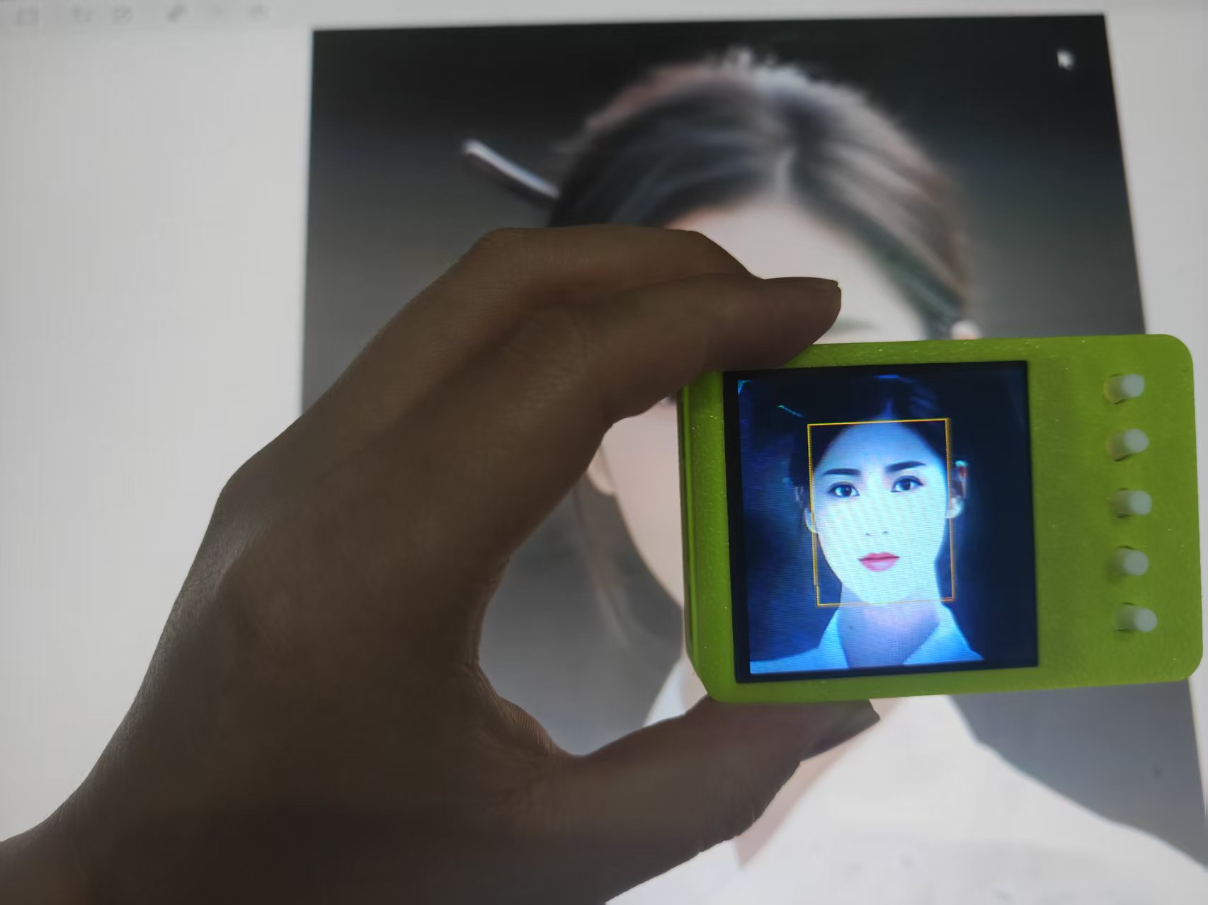

人脸检测效果:

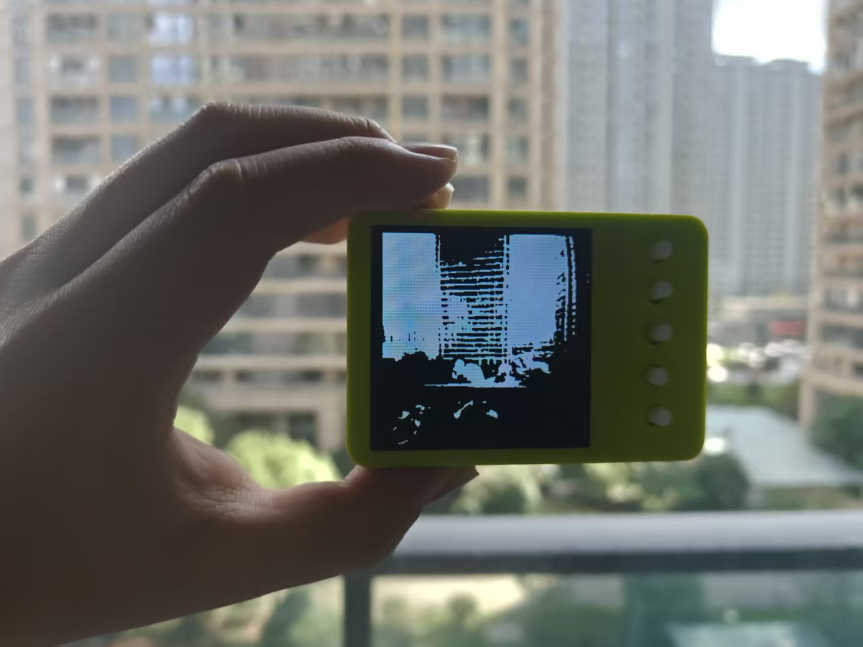

边缘分割二值化效果:

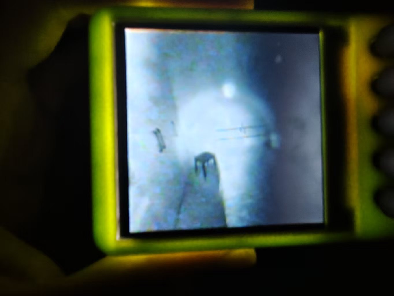

第二版本(自带红外补光)
夜视效果:
注意:红外补光板可以根据情况焊接需要的灯珠,可以不焊全部。
