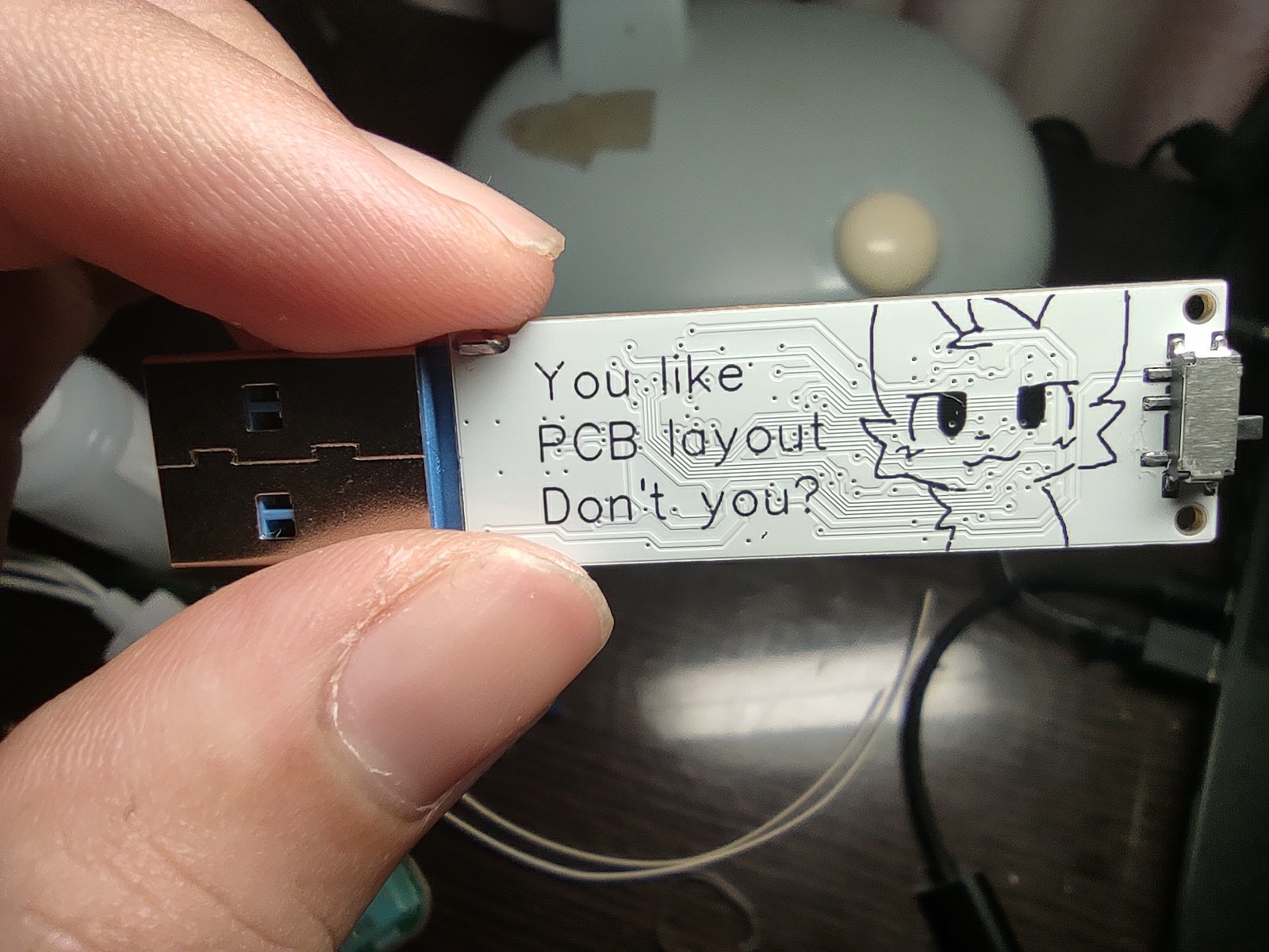

SM3267L-AE的主控板,双层板,带有写保护开关,支持BGA152封装的NAND颗粒。鄙人的烂作,纯属业余爱好,请大佬们原谅Orz......
简介:SM3267L-AE的主控板,双层板,带有写保护开关,支持BGA152封装的NAND颗粒。鄙人的烂作,纯属业余爱好,请大佬们原谅Orz......
CERN Open Hardware License
创建时间:2023-09-29 13:46:13更新时间:2023-10-08 09:44:26

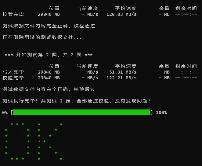

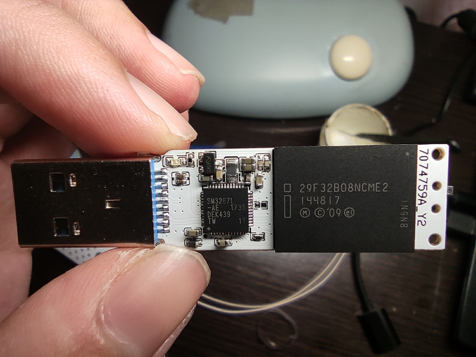

验证时使用的芯片:SMI3267L-AE和 29F32B08NCME2 (闪存制造商:intel, 制程:L74, 片选:4CE, 4DIE)
VCCQ跳线起作用,1.8v VCCQ的LDO型号在原理图有标注。
SB8条线起作用。
板子背面留了一大片空白,用于打上自己喜欢的图案。
板子走线还是不太行,线长误差有亿点大,后期更新可能需要重画。
已知的问题:
1,焊接好主控板以及闪存,插入电脑后,U盘的LED会灯脉冲闪动,且电脑提示:‘该USB设备有问题’ 时,在插入电脑前可以把U盘LED灯的 - 极对地短接后插入电脑,当电脑识别到设备时就可以松开了。第一次不行,多重复几次,直到量产工具识别到设备。
2,目前已知L06制程的闪存无法开启DDR。
3,勾选Prescan时无法量产(量产中途会掉盘,或量产工具卡死无响应)。
