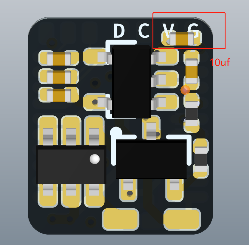

2022/7/24更新
ServoDrive增加5v入口10uF电容焊盘 有效解决舵机断联问题
微信截图_20220724125115
ServoDrive 增大了烧录焊盘 和 4p连接线焊盘
