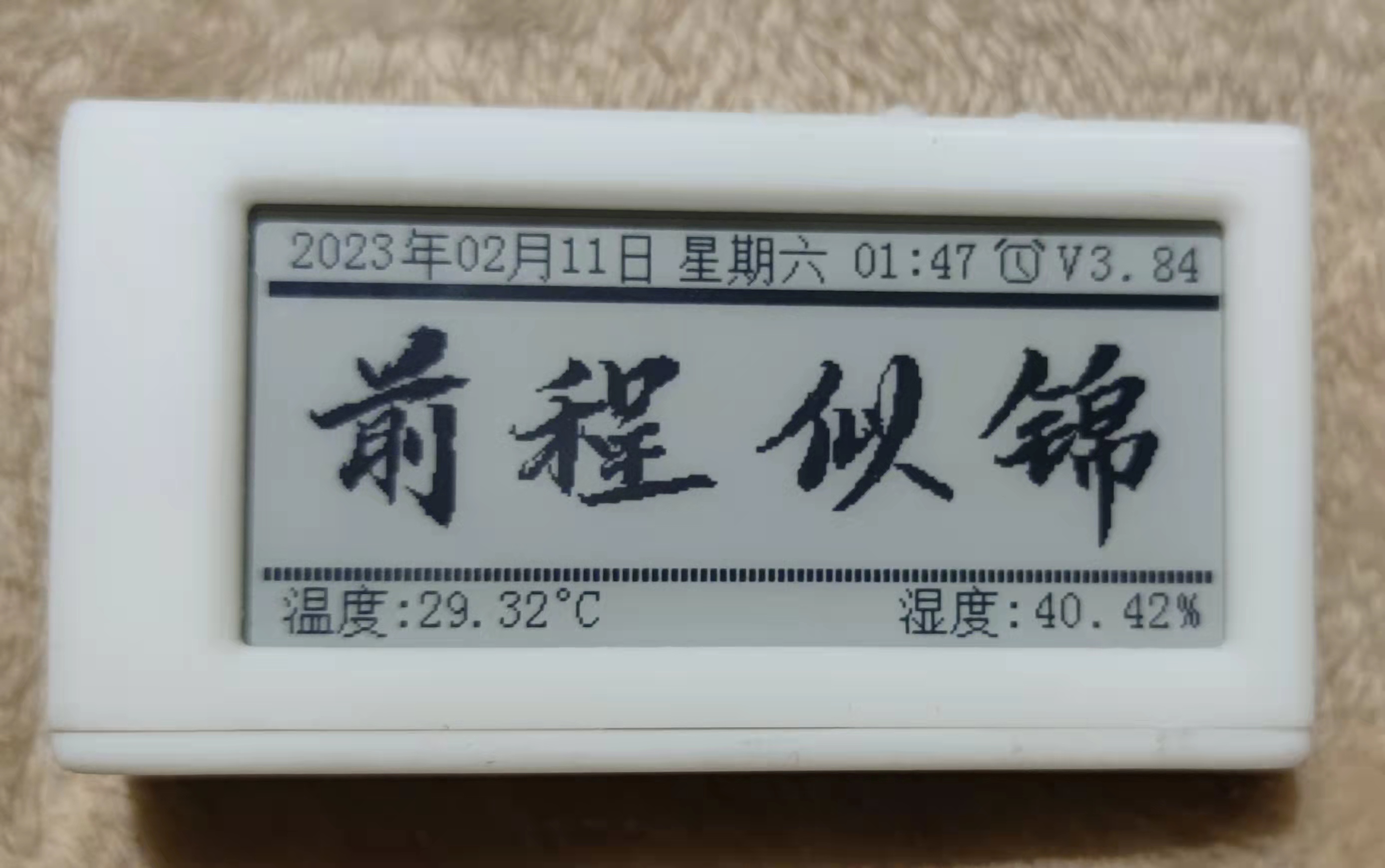

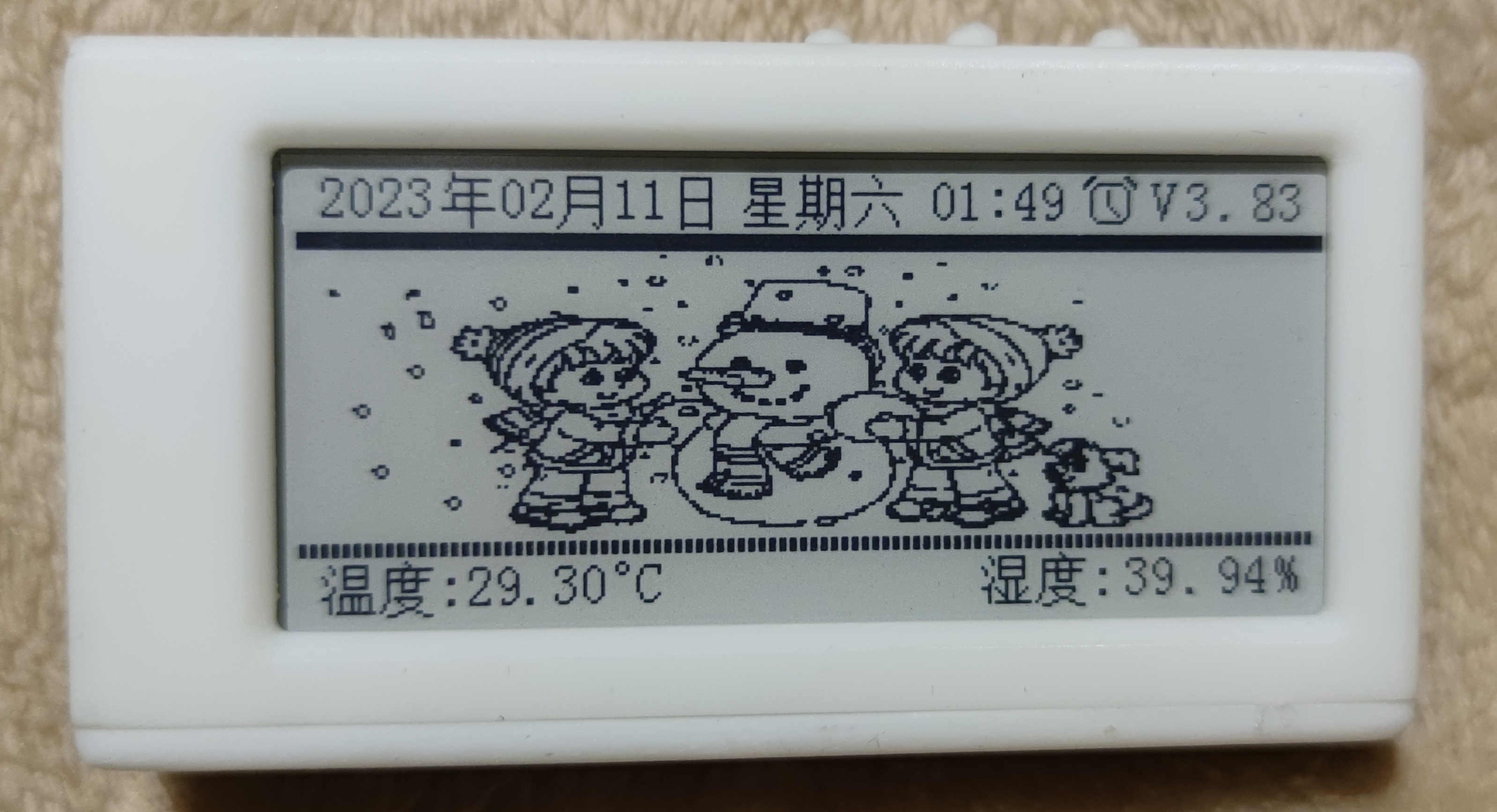

电子价签墨水屏改时钟带温湿度&GPS,主要是个人练习,逐步在打样测试,欢迎各位大佬提出改善意见和指出问题,欢迎一块讨论。
简介:电子价签墨水屏改时钟带温湿度&GPS,主要是个人练习,逐步在打样测试,欢迎各位大佬提出改善意见和指出问题,欢迎一块讨论。
创建时间:2022-06-18 11:40:54更新时间:2023-02-11 17:18:12

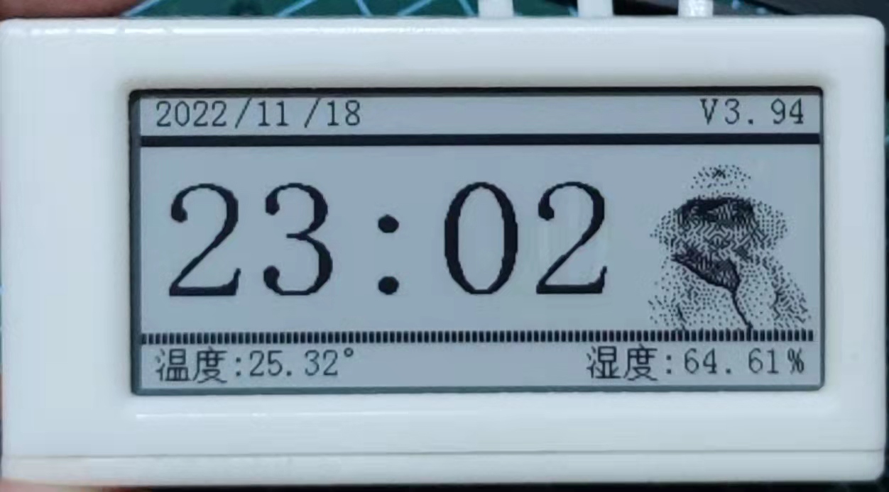

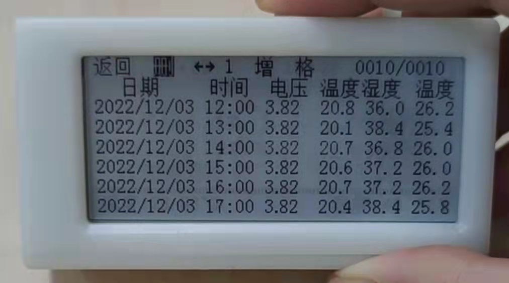

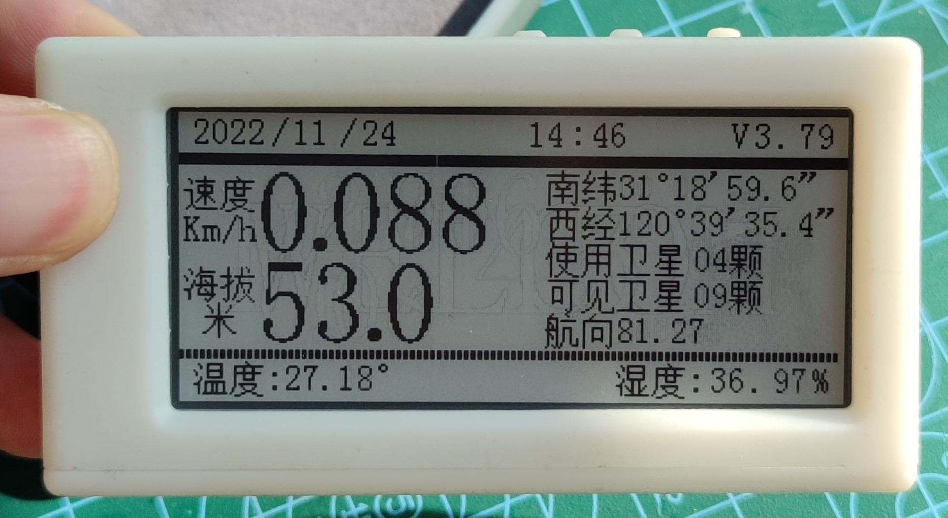

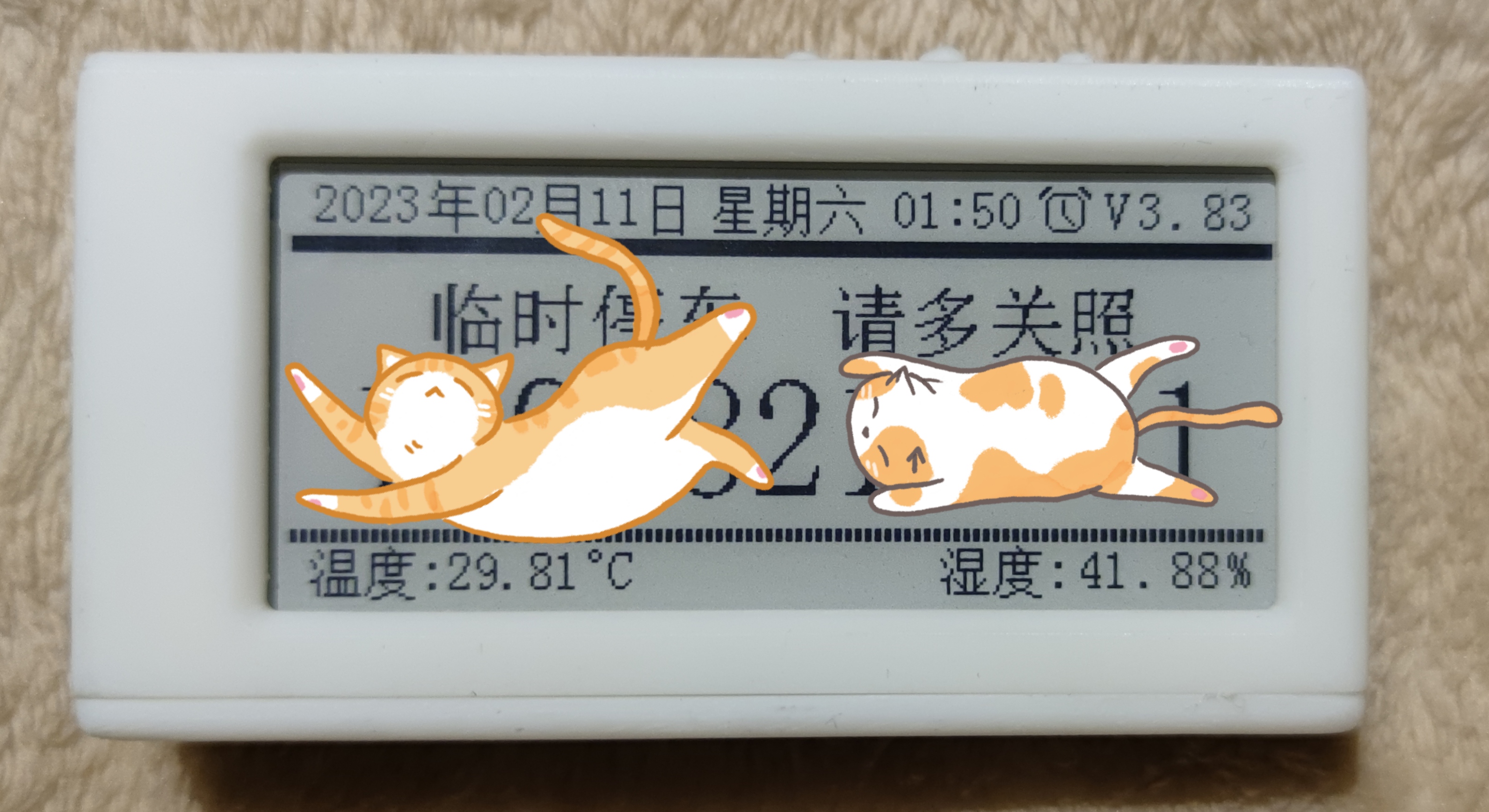

经过一些列打样修改。成品终于基本OK了,使用2.9寸墨水屏,Stm32f103cbt6芯片,每分钟刷新一次,局部刷新十次全局刷新一次,不拿近了看不出残影。不刷新的时候芯片进入睡眠模式实现低功耗,三个按键均采用中断方式实现,睡眠模式可以通过实时时钟和按键中断唤醒,带有蜂鸣器可设置闹钟,带有电池电压采集电路、电源开关控制电路、采用LC512存储芯片,可以记录大概不到两年的温湿度记录,GPS定位信息也已经调试OK,两种经纬度显示格式自由切换,加入了芯片的读写保护、独立看门狗、菜单页面无操作自动退出、长时间未定位自动退出,目前成品放在咸鱼展示。
