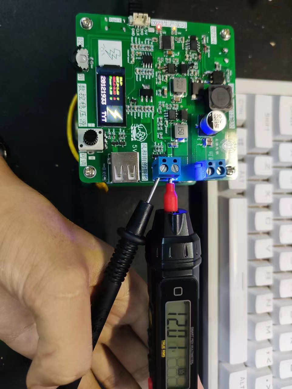

大三夏季学期生产实习的课程设计,可将220V 50hz转化为5V和12V,还有可调输出。并且可以测量输入电流与电压。
简介:大三夏季学期生产实习的课程设计,可将220V 50hz转化为5V和12V,还有可调输出。并且可以测量输入电流与电压。
创建时间:2023-06-25 19:30:57更新时间:2023-07-17 11:09:40
220V转最大36V,使用30W变压器.
最大36V转12V 使用MP4462DCDC降压芯片
可稳定输出12V
12V降5V使用MP1584DCDC降压芯片。
可调输出为BUCK电路,使用STM32G030F6P6输出互补PWM控制MOS管
显示模块使用esp8266加0.96寸tft屏幕。与stm32间使用虚拟串口通信。
由于制作时间短,测量数据并没有进行拟合操作,因此输入电流误差较大。电压测量较为准确。
由于能力有限,还请大家多多包涵。有不对的地方希望大家可以指正一下。
