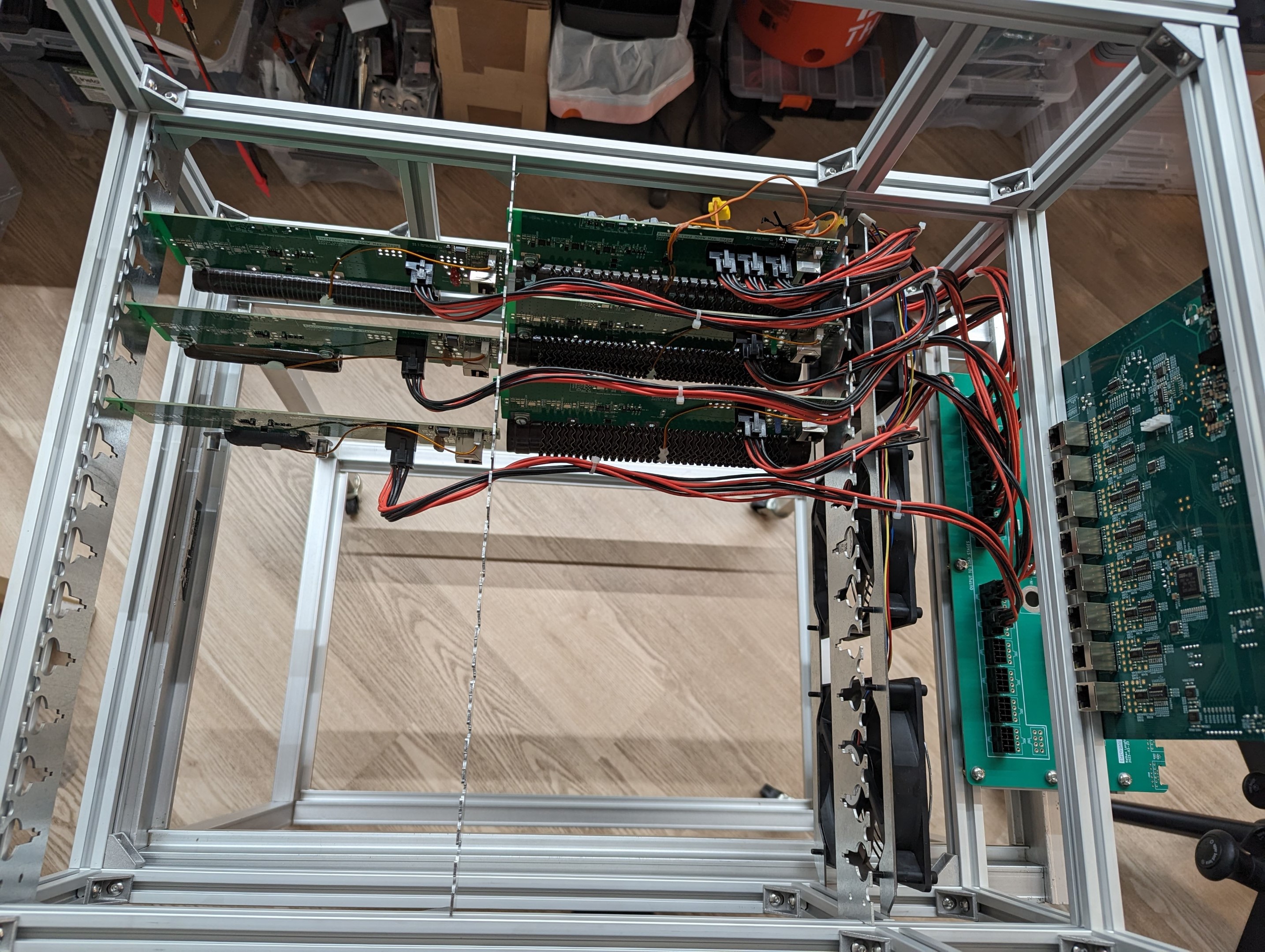

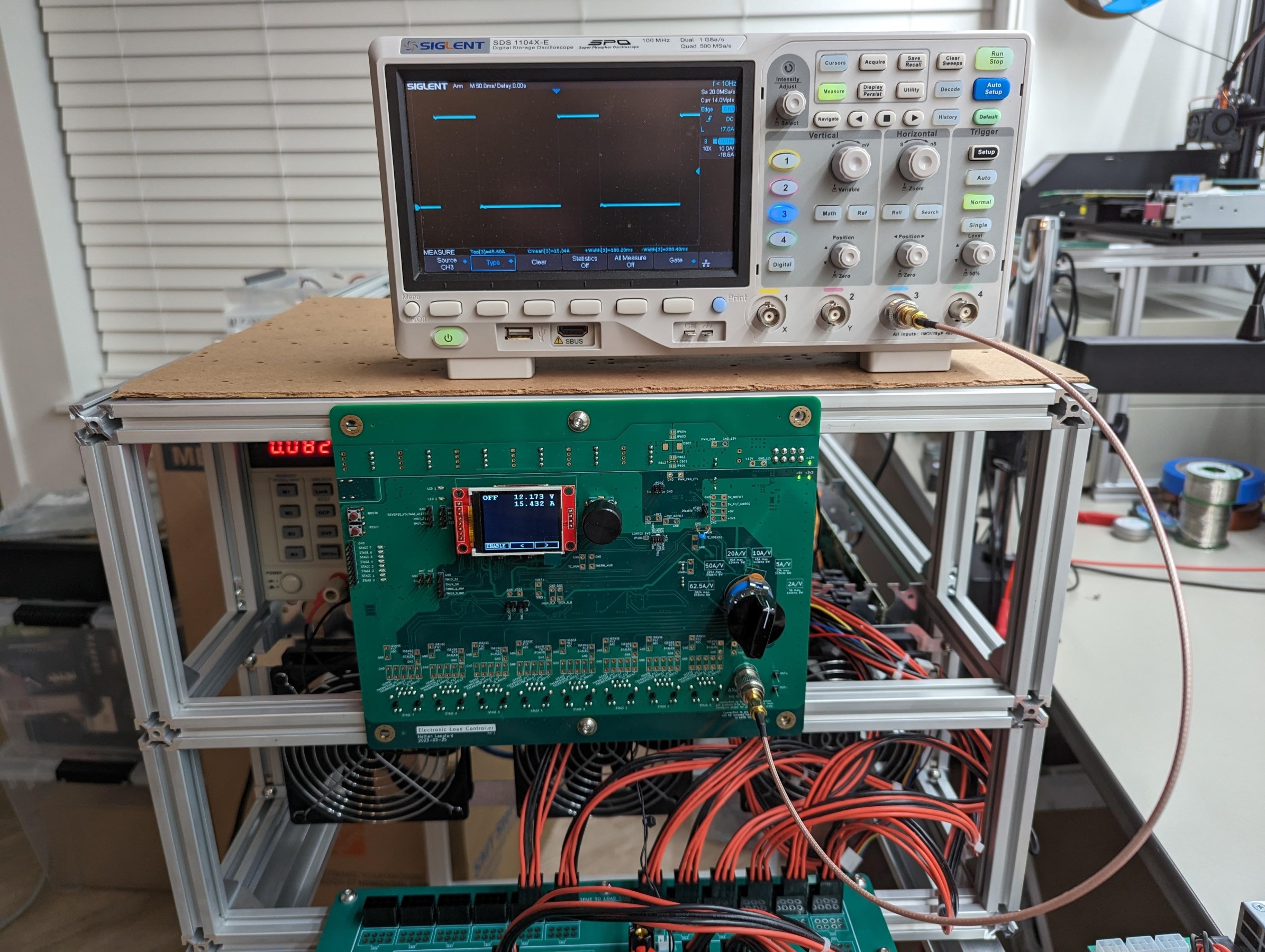

系统概述
该系统由四个主要部分组成:
  • 负载级 - 单个负载电阻器及其相关的开关和监控电路捆绑在一个单元中
  • 连接器 PCB - 任何正在测试的电源(我称之为 DUT - 被测设备)都连接到连接器 PCB,从这里电缆连接到每个负载级以分配电源。
  • 控制PCB - 操作的大脑。从用户那里获取输入,并实现负载阶段的正确组合以产生所需的负载。监控每个负载级的温度和电流,为示波器产生模拟输出电流信号等等。
  • 机械底盘 - 容纳所有负载级和其他板,提供用于气流的风扇支架,并设计为备份到窗户,以便所有热量都可以倾倒在外面。

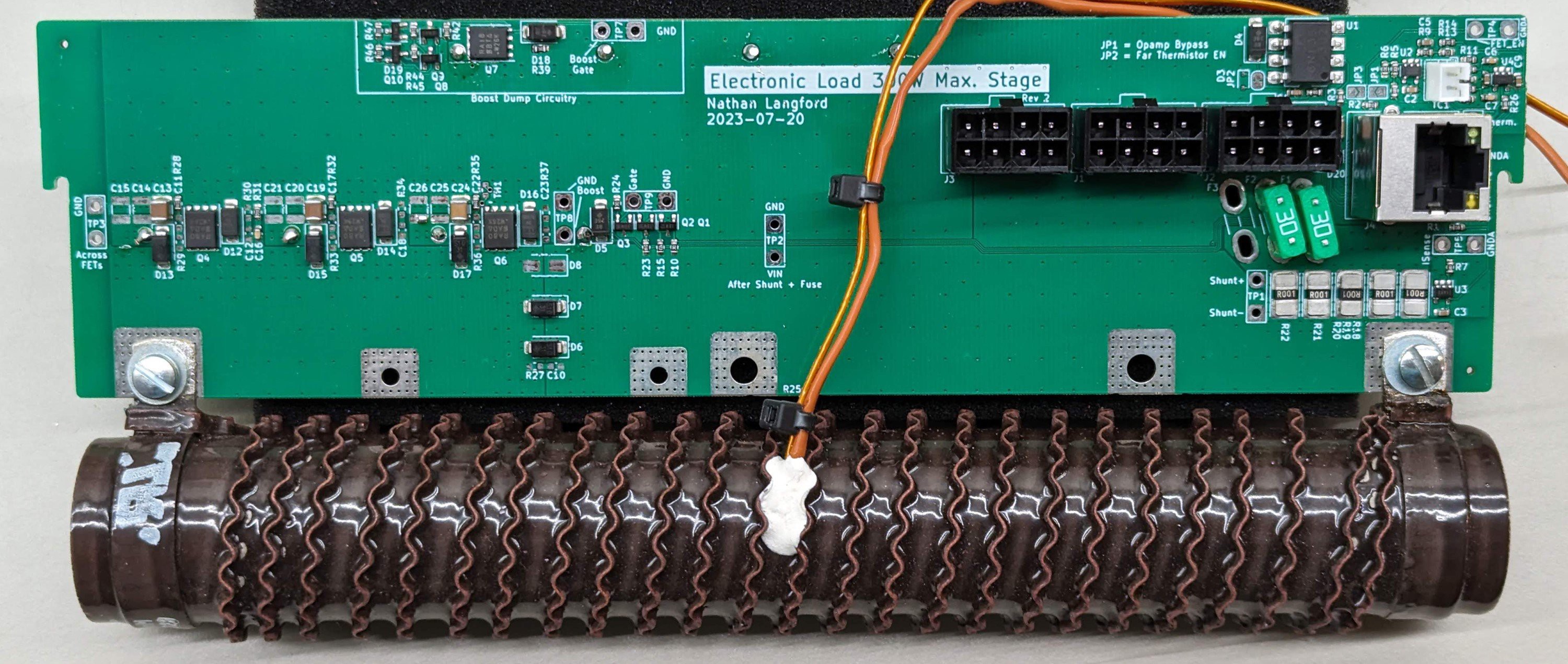

负载阶段
每个电阻器将连接到其自己的PCB上,以创建我所说的负载级。负载级将全部并联到系统输入。负载阶段是独立的,并提供以下功能:
  • MOSFET,使负载级能够消耗功率。
  • 逻辑电平输入栅极驱动器
    • 隔离以防止接地回路
    • 使用分立元件降低成本
  • “升压转储”电路,用于在关断时从感性尖峰捕获能量,并将其缓慢耗散。
    • 当反复切换122A时,系统内部电缆电感中存储的能量很大。估计从 DUT 进入系统,然后进入负载级的总电流为 300nH,即每次关断时为 2.23mJ,或 7.37kHz 时为 3.3W。当您考虑到负载电阻的电感可能在 5uH 左右时,情况会变得更糟。在仿真中,在最坏情况下切换时,该升压突降电路的功耗必须高达30W。
  • 电流测量
  • 热电偶输入和放大器
    • 用于测量负载电阻的温度以防止过热,并潜在地补偿其电阻的温度系数。
    • 我实际上使用INA180电流检测放大器作为热电偶放大器。有什么更便宜的方法可以获得具有极低输入失调电压的200倍增益差动放大器?
    • 我还通过点焊热电偶丝和廉价的锂离子电池点焊机自己制作热电偶线,用于电池组镍带焊接。
  • 热电偶冷端补偿热敏电阻
由于每个负载级都是完全独立的,因此系统可以轻松地缩小到1个负载级(尽管您只能以这种方式获得一点负载分辨率:关闭和打开),一直到达到53kW连续/ 10kW脉冲的总体规格所需的30+负载级。第一个原型设计用于 8 个负载阶段。然后,一旦我验证设计是合理的,我就可以扩大已知良好设计的数量。需要更大的连续负载?只需添加0.5R级!需要更多脉冲负载?只需添加0.1R级!

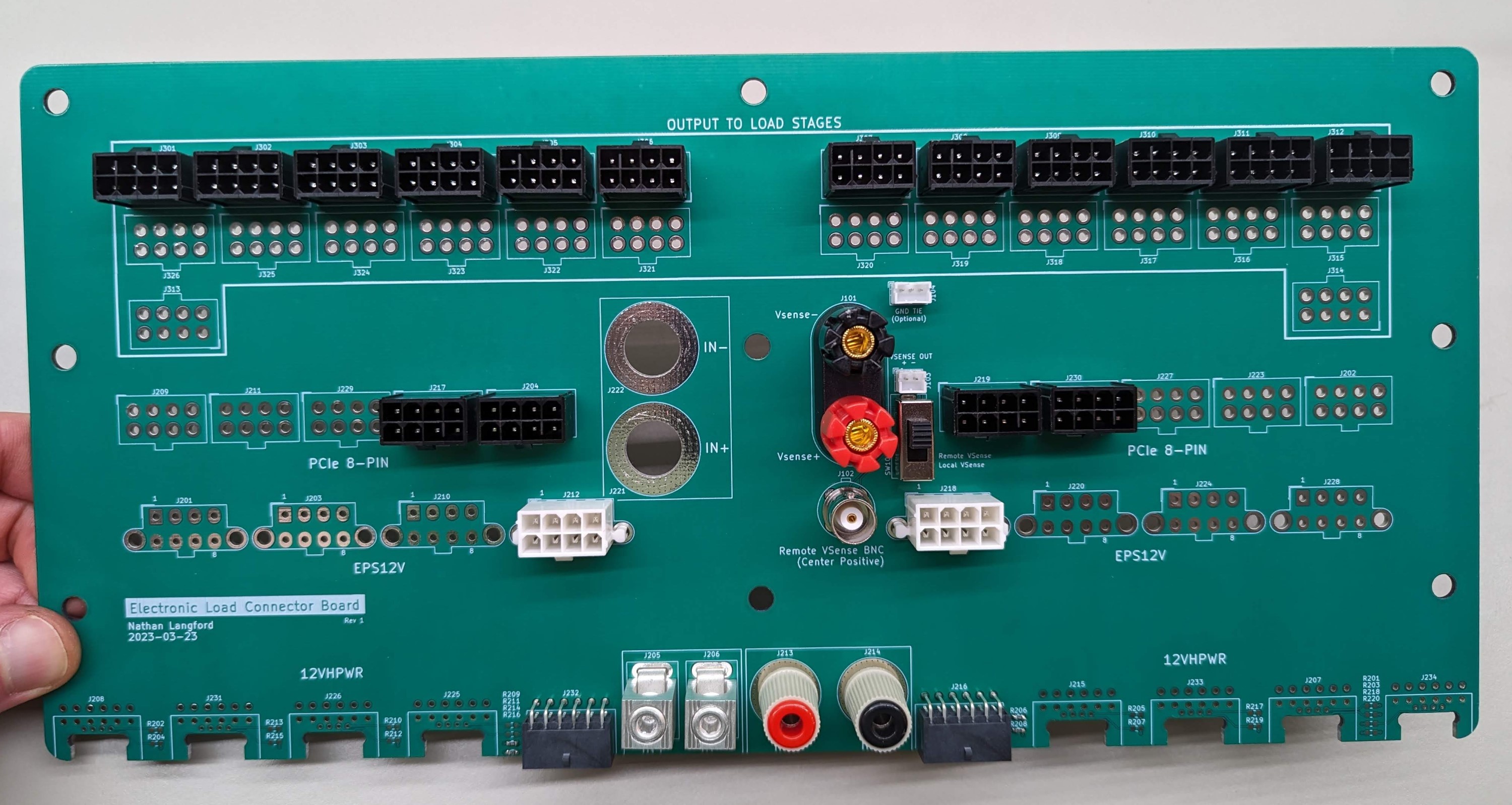

连接器印刷电路板
连接器PCB可能是系统中最简单的电路板,没有有源元件:只有许多连接器和宽铜平面来连接它们。DUT 连接到任何前连接器,然后使用后连接器为所有负载级分配电源。每个负载阶段都直接连接到此。不过,该板确实突出了整个系统的一个重要原则:保持所有电气短而宽。随着所有必须支持的电流量, 所有 PCB 都需要主要是尽可能宽和尽可能短的铜平面.甚至连接到负载级的电缆也这样做。它们是许多并联的电线,当涉及到电缆电感时,这实际上比较少的粗线要好,如果高频开关期间不加以管理,可能会破坏负载级FET。该板还向控制PCB提供电压检测信号,可选择具有四线检测。

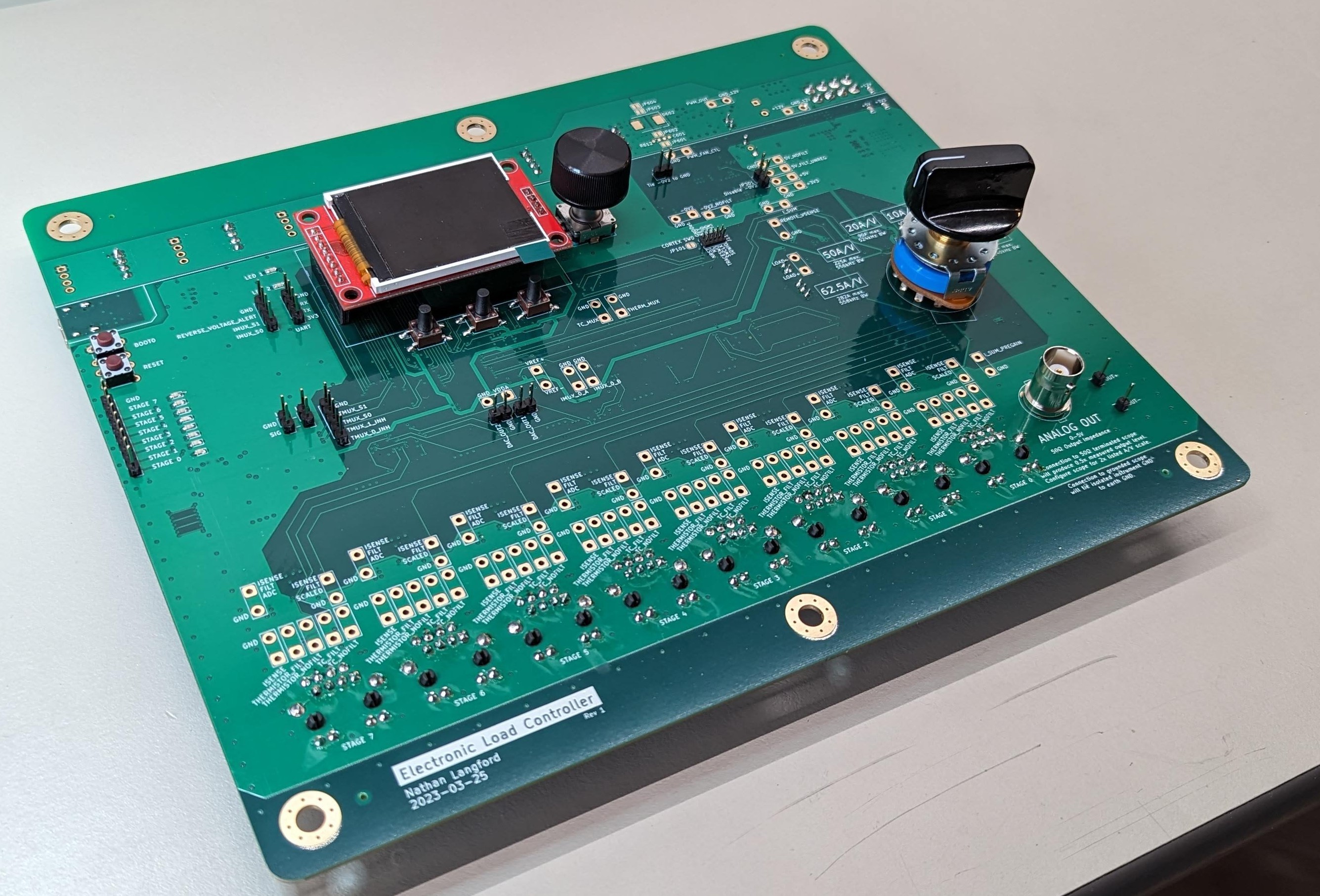

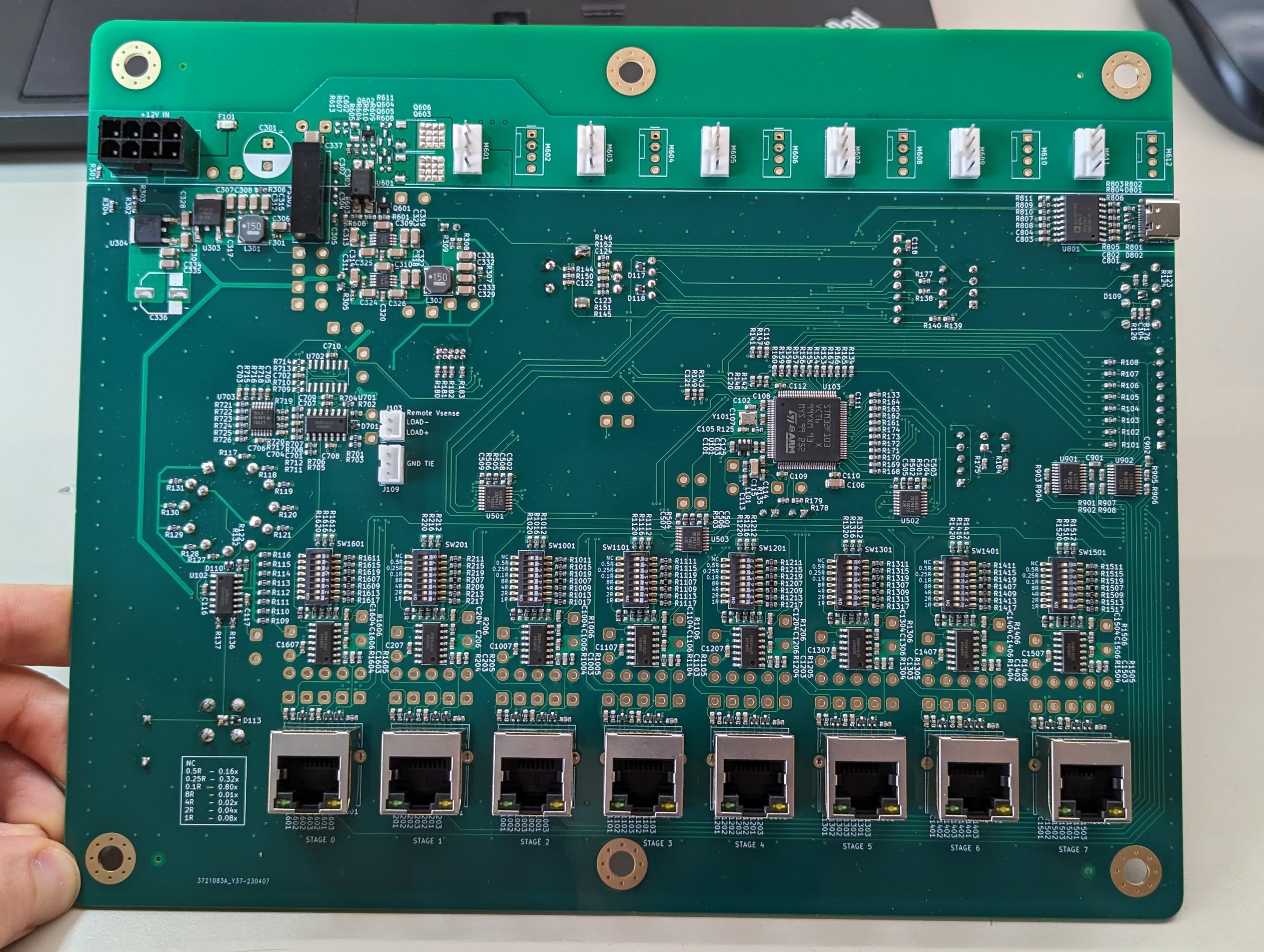

控制电路板
控制PCB可能是设计中最复杂的部分.它必须与用户接口,控制所有负载阶段,并监控系统的运行等。
特征:
  • STM32微控制器
  • 精密基准电压源
  • 超低失调电压运算放大器
  • 对每个负载级的电流检测信号进行模拟求和,在缩放其绝对电流值后。所有这些都旨在将误差保持在 1% 以下。
  • 具有可变输出增益的示波器的模拟电流波形输出。
  • PWM 风扇控制 - 支持带有 PWM 引脚的风扇或需要直接调制电源轨的风扇
  • 完全隔离,防止接地回路
  • 12V、5V、3.3V电源轨,具有额外的滤波功能,包括-0.2V电源轨,允许运算放大器摆幅至0V。
  • 用于 PC 数据传输的隔离 USB
  • 输入反向电压检测和报警
  • TFT LCD、旋转编码器和用户界面按钮
  • 很多很多测试点
  • 对来自每个负载级的热电偶、热敏电阻和电流检测信号进行多路复用和滤波
  • 用于四线远端电压检测的差分放大器
  • DIP开关用于在模拟求和之前配置负载级电流检测增益设置
  • 屏蔽 RJ45 连接器和电缆,用于控制和检测连接到每个负载级
  • 用于驱动使能信号以加载载物台和相关LED的缓冲器

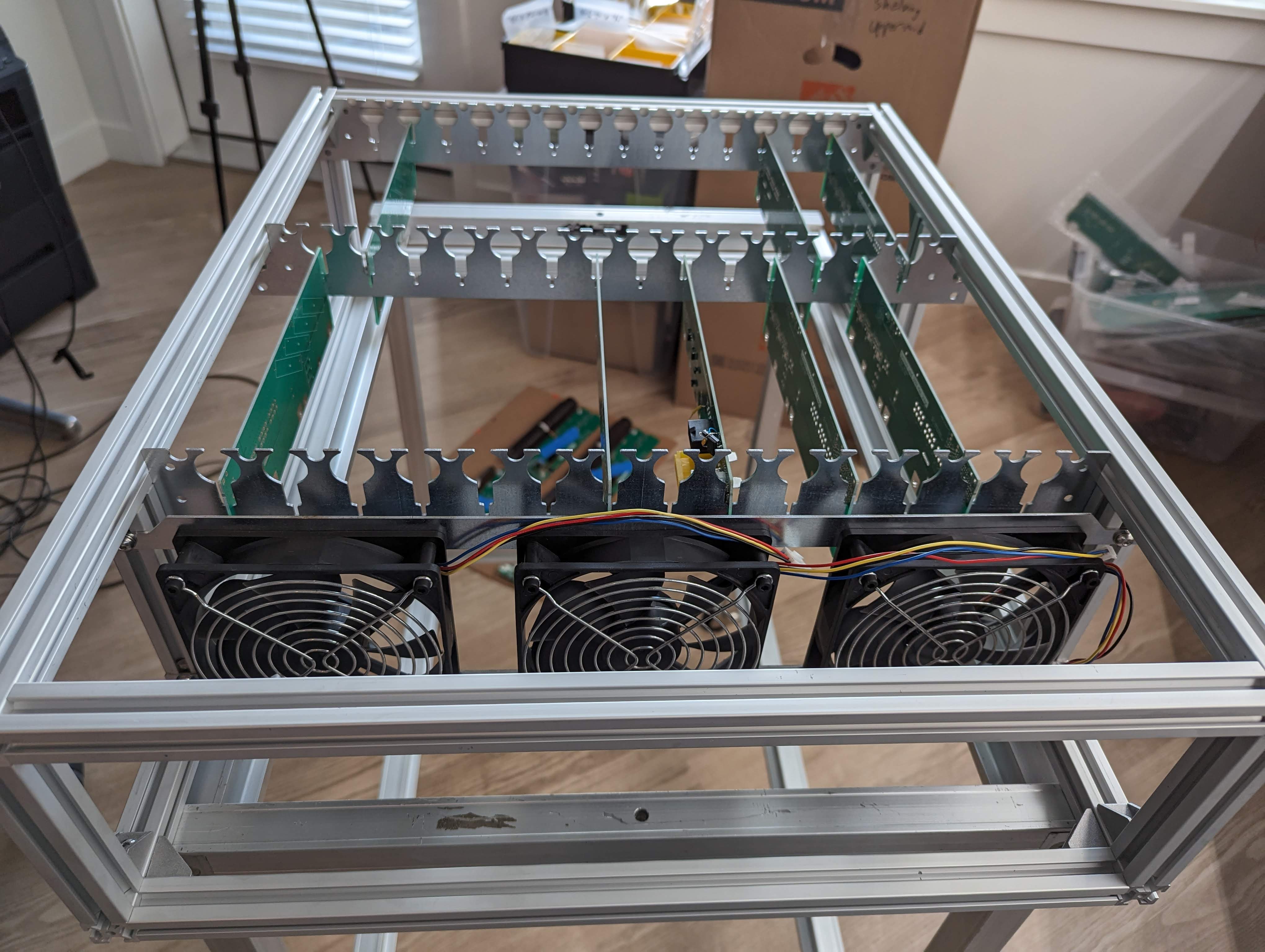

机械底盘
为清楚起见,此处仅显示第一级。空白加载阶段 PCB,用于在组装过程中保持间距.
底盘设计为像其他所有东西一样扩展,由用螺栓固定在一起的多个级别组成。每层支持13个负载级和三个120mm风扇。负载阶段通过使用 PCB 中的钩子安装,这些钩子插入金属板横梁。横梁还充当电缆导管,最终将包括3D打印的插入夹,以保护电缆并将负载级保留在其插槽中。
