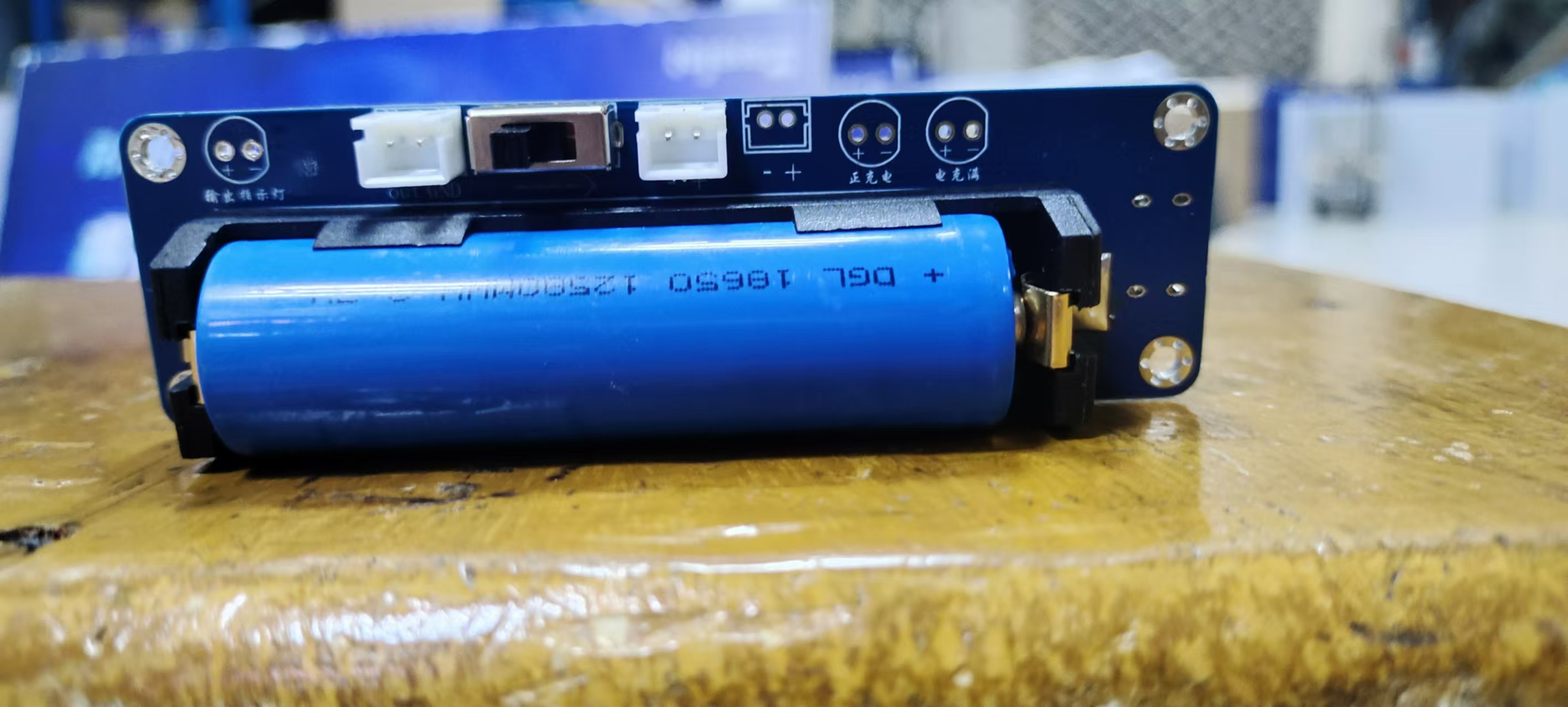

这是一款基于TP4056芯片的单路锂电池充电模块,可以为一节锂电池进行充电,设计了电池保护电路,不容易烧坏。且可对指示灯的种类进行选择,可对电池充电电流进行选择,电池种类进行选择。

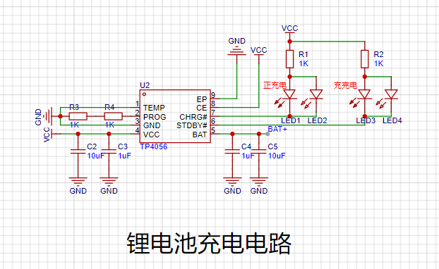

1、TP4056电路

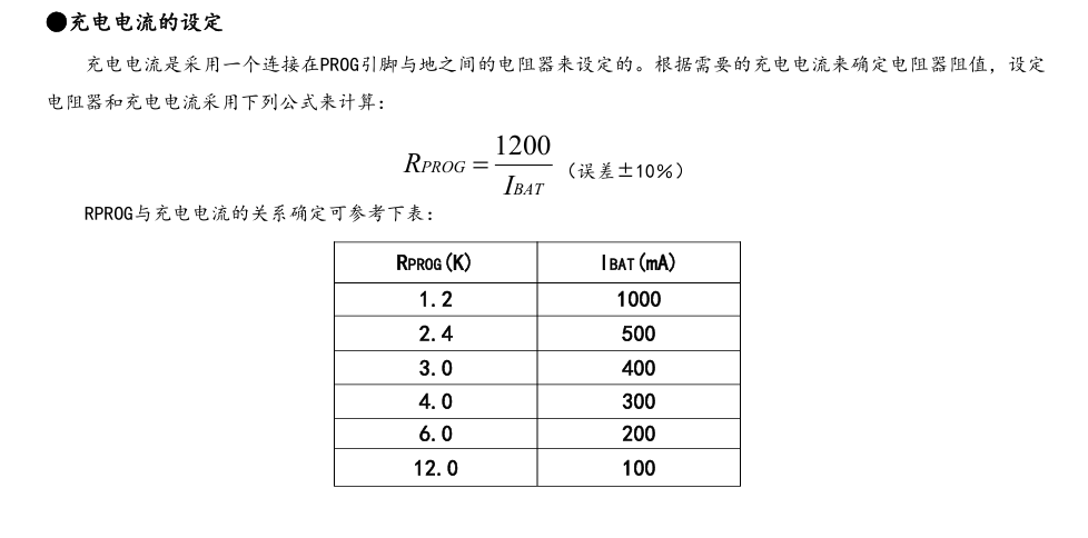

运用TP4056锂电池充电芯片,对电池进行充电,可通过调节R3、R4的阻值来对锂电池的充电电流进行调节。
预留了两种指示灯的接口,选其中一种进行焊接即可。

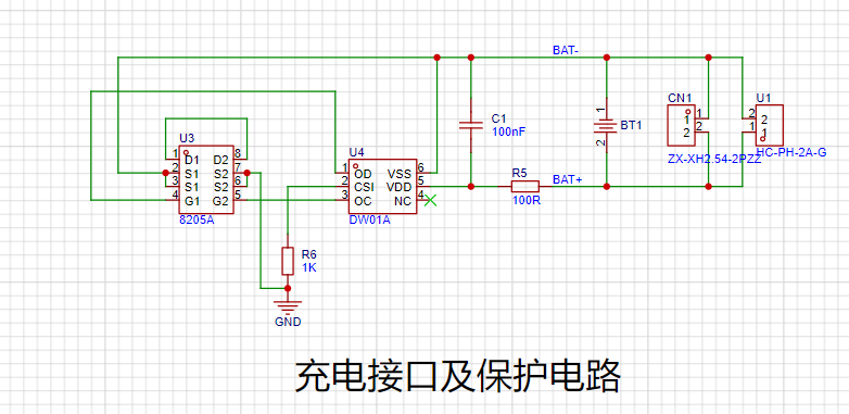

2、电池保护电路
通过这种电路,间接的将电池的BAT-与GND进行连接,不影响电池放电充电的同时,也保证了电池放电时的安全。

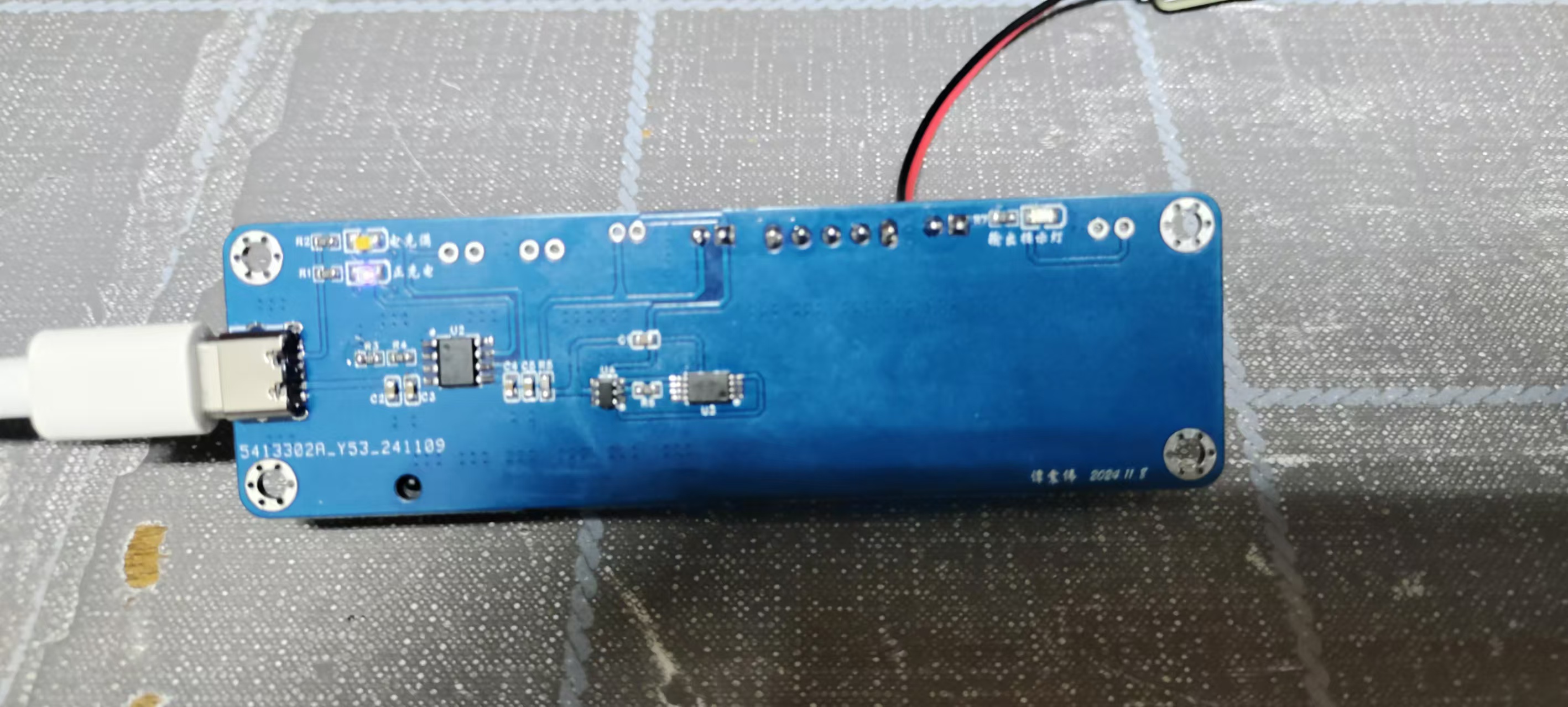

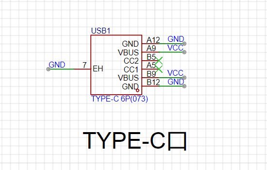

3、TYPE-C充电接口
我使用家常的TYPE-C接口进行充电。
以下为充电时的指示灯的状态:

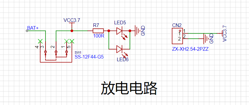

4、放电电路
通过滑动开关,可将锂电池的正负极引出来,需要使用的时候就连接上外接电路即可。
三、作品总结
如果大家在日常生活之中需要这个的话,可以进行自主下单,我将其尺寸控制在了嘉立创免费打板的范围内,然后它的设计成本也还好,其元器件可通过立创商城进行采购,如果大家更感兴趣的话,可以自己设计一个外壳,用嘉立创的3D打印出来。
