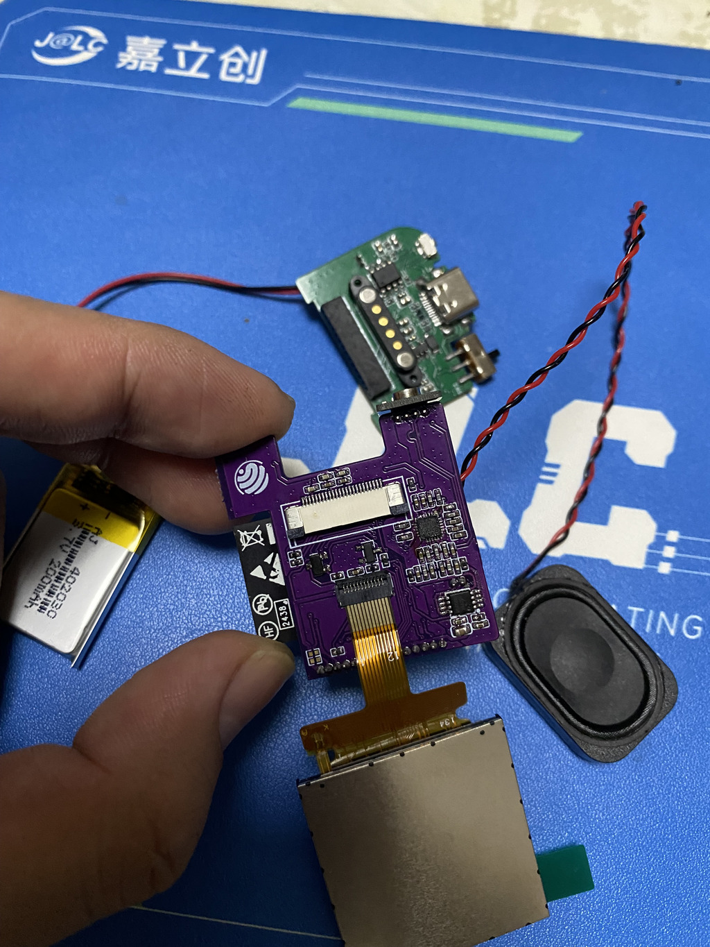

在原版ESP-SparkBot_1.2V的基础上改12P焊接屏为12P插接屏
简介:在原版ESP-SparkBot_1.2V的基础上改12P焊接屏为12P插接屏
MIT License
创建时间:2025-05-26 07:54:44更新时间:2025-05-27 10:52:14
本工程是在https://oshwhub.com/esp-college/esp-sparkbot上的修改,主要是将V1.2版头部的焊接屏修改为12P插接屏,另外个别元器件也进行了替换。屏幕使用1.54TFT12Pin插接款(下接),座子使用0.5mm间距,12P上接或上下接,板上高度1mm。
