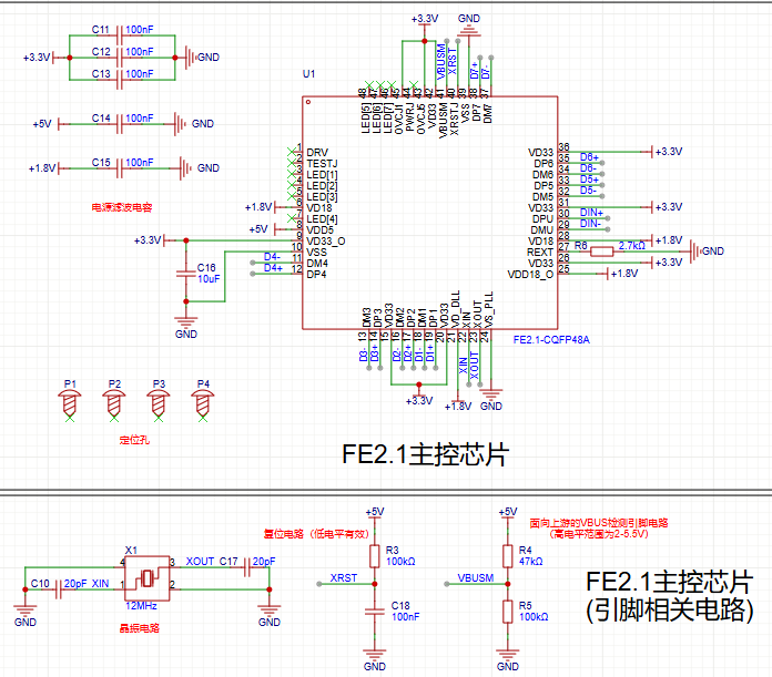

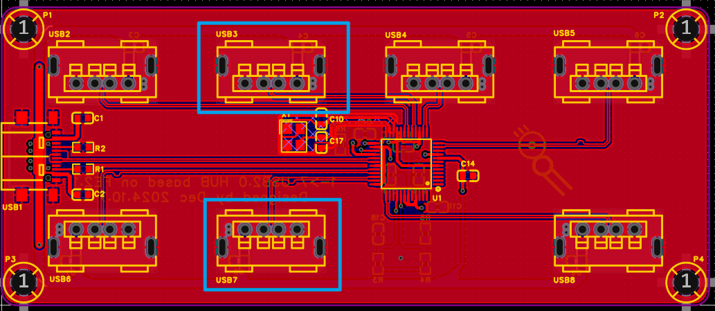

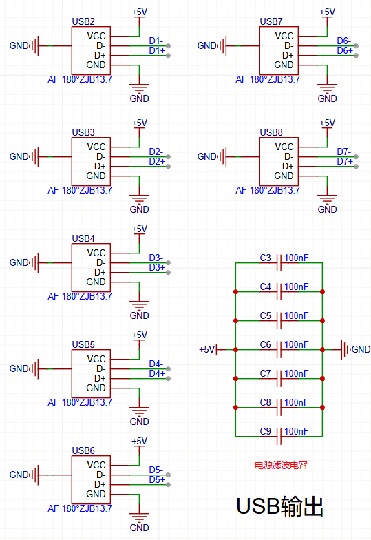

以FE2.1作为主控芯片,TYPE-C接口输入,7个USB-A接口输出,解决电脑USB口不够用的烦恼。本项目电路简单,无软件设计,简单易复刻。
简介:以FE2.1作为主控芯片,TYPE-C接口输入,7个USB-A接口输出,解决电脑USB口不够用的烦恼。本项目电路简单,无软件设计,简单易复刻。
