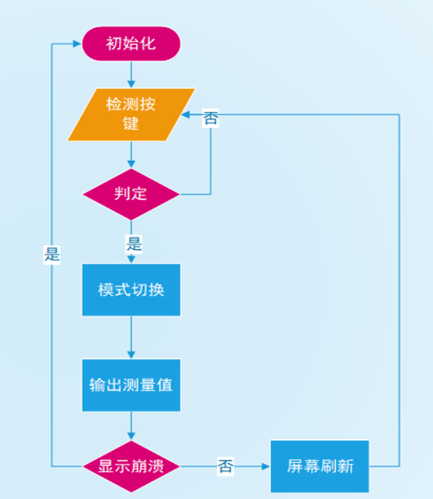

•电阻/电感识别原理
•使用双刀双掷开关,在未按下时将测量通路短路以测得LM393的固有震荡频率,按下时接通测量通路同时输出给单片机“按下”信号。
•首先默认按照电感类型测量,若LC振荡电路不起振则为断路。
•若计算得电感值为0,则通过继电器切换为电阻模式测量(断开LM393通路,串入1kΩ电阻)。
•若计算得电阻值为0则为短路,但可能为电感测量,故短路报警后重新切换为电感模式。

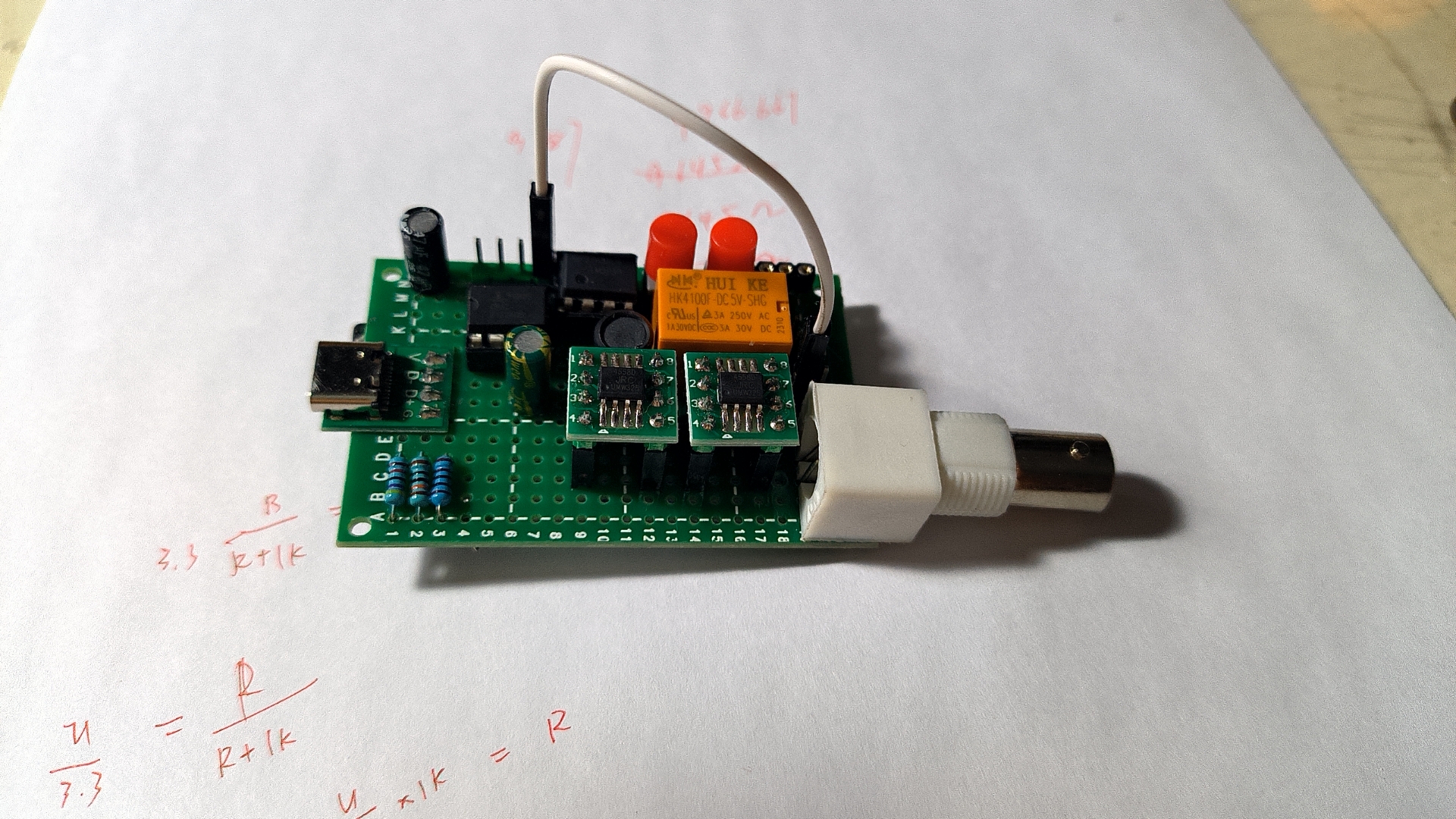

硬件电路组成

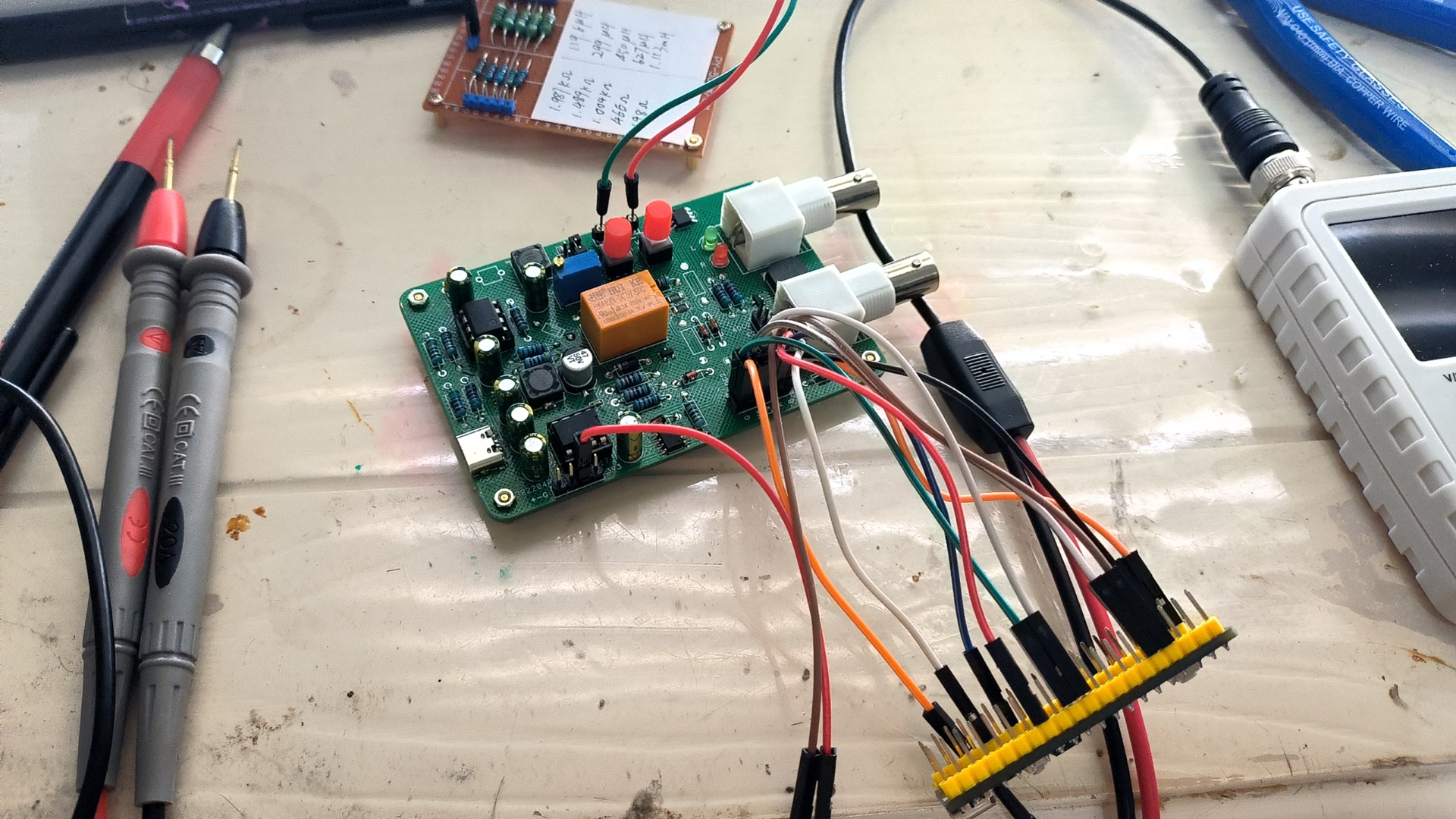

树莓派pico连接PCB板,接线情况见代码,需注意树莓派vusb接PCB 5v,树莓派usb供电,也可分别供电;
程序流程图

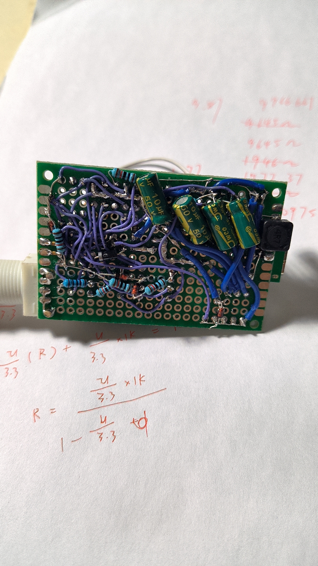

实物展示

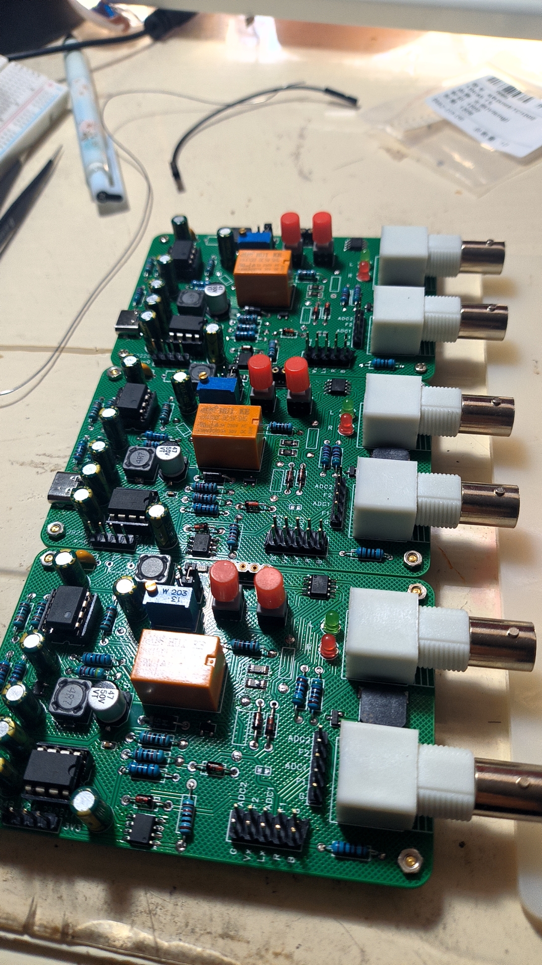

用于测试的Demo板
Demo板反面

正弦和三角波的交流电压的有效值即波形,在较高频率(10kHz+)下测量误差较大(100mV+)
实物图PCB丝印有误,竖排排针最下面为交流电压输入而不是G(ND),文件中已更改
