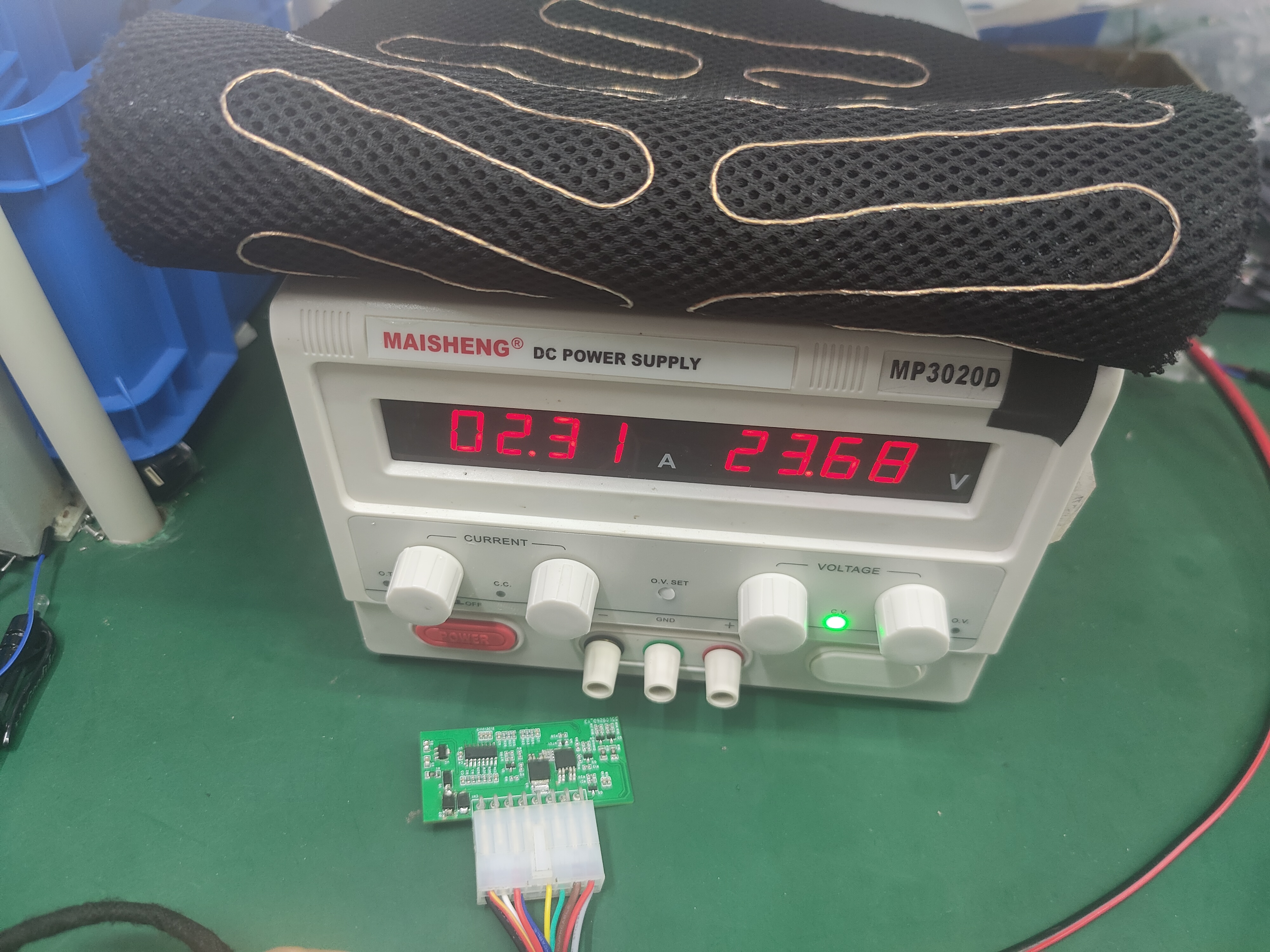

夏天到了

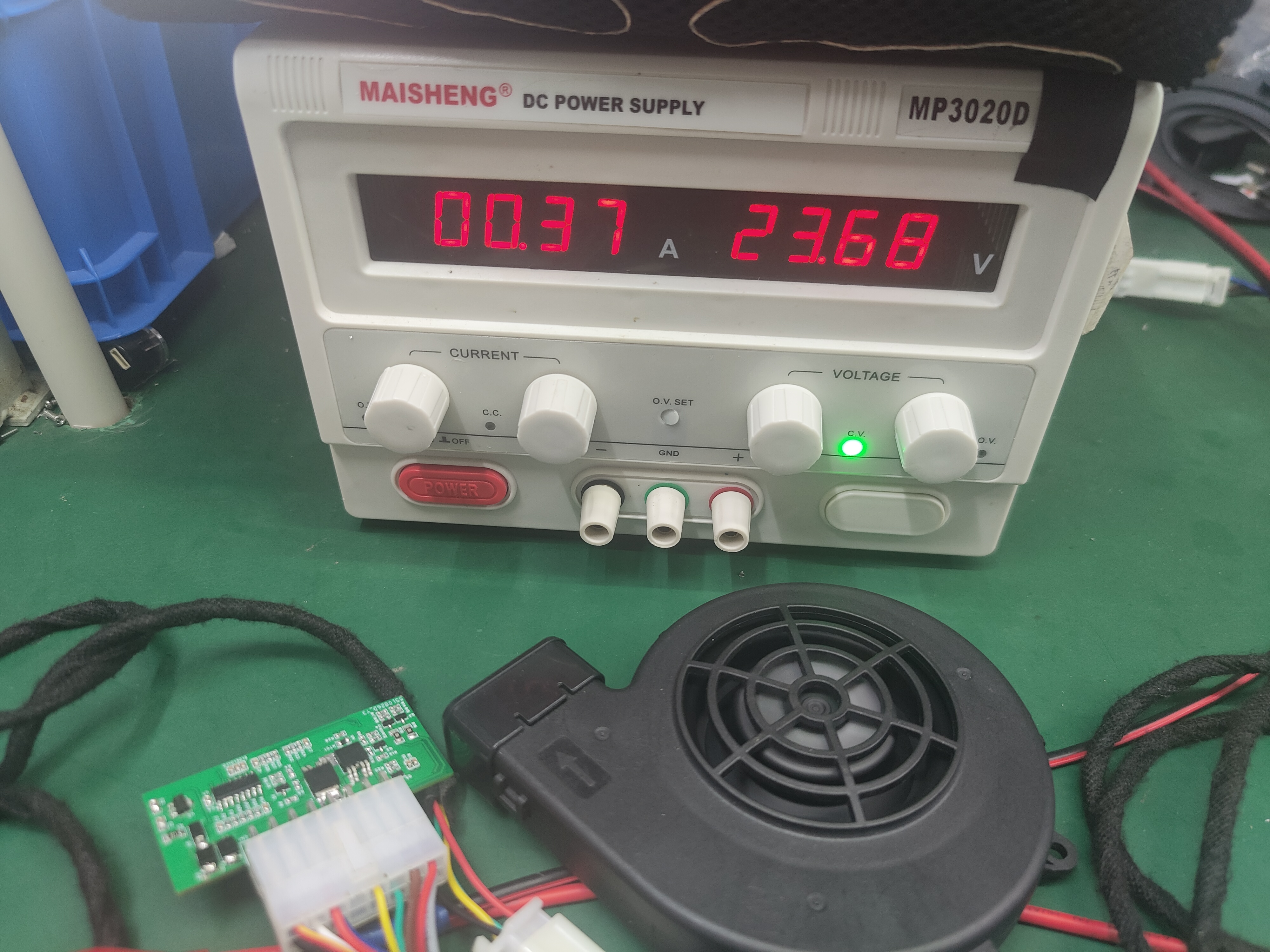

配合三线风扇使用,PWM控制

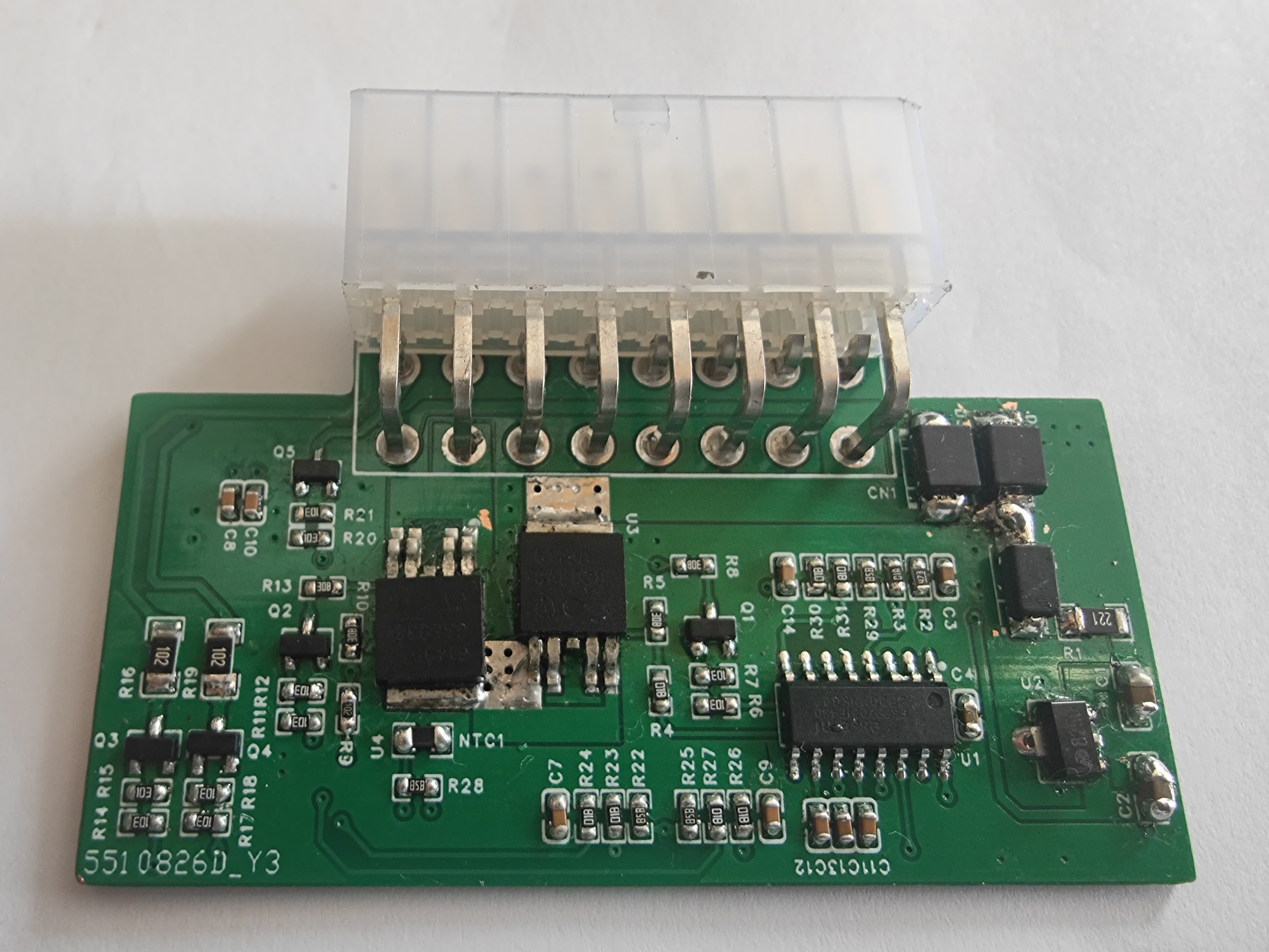

使用东软载波ES7P7021F4SD 可使用东软载波iDesigner或者VS code进行开发
英飞凌电子功率开关 BTS6143
通过检测IS端电压实现电流检测  程序默认5A
通风加热互斥 旋转300ms生效 使用旋钮开关检测挡位
加热
通风
