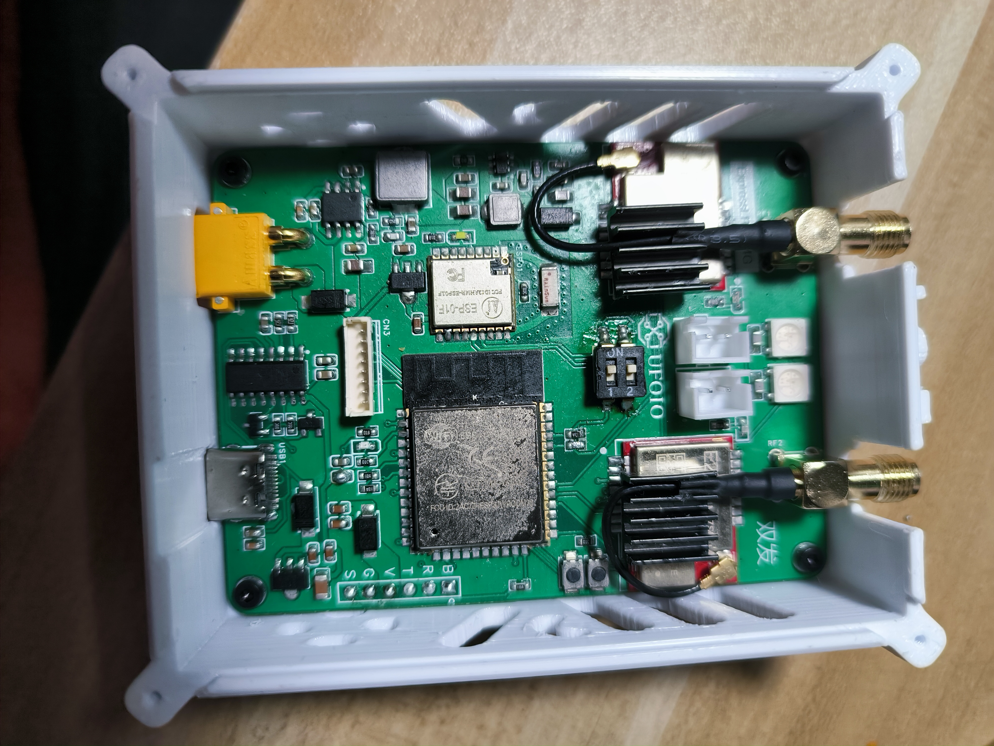

这是一个双发ELRS GEMINI高频头,带有0.96寸TFT彩屏和五向按钮。
简介:这是一个双发ELRS GEMINI高频头,带有0.96寸TFT彩屏和五向按钮。

一、操作流程
      1、PCB焊接完成后首先烧录背包ESP01F然后是ESP32;
      2、PCB上有两个短接焊盘(烧录、通讯)这是用于烧录esp01f,短接"烧录"字样就是烧录(上电按住第二个boot键)、短接“通讯”字样就是于esp32通讯;
      3、不短接任何焊盘上电即可烧录esp32;
      2、烧录方式很多推举一下几个:
                        1#使用官方工具flash_download_tool(ESP01F选择ESP8285);
                        2#使用Visual Studio Code 进行编译烧录(次方法需要配置python包有的复杂);
                        3#使用 ExpressLRS Configurator,不过编译难用;
                        4#使用ExpressLRS 网络闪光器在线Web烧录网址: https://expresslrs.github.io/web-flasher/   这个好用编译快难度低;
二、IO 配置
      1、烧录完固件,还需要配置引脚属性。
      2、上电等待wifi(WiFi名字“ExpressLRSTX”)打开,连接上wifi用浏览器打开这个网址:http://10.0.0.1/hardware.html ,将(ESP32_E28_IO-json)配置文件拖入然后保存确定;
至此全部完成以上便可以使用。————祝你好运!UFOIO

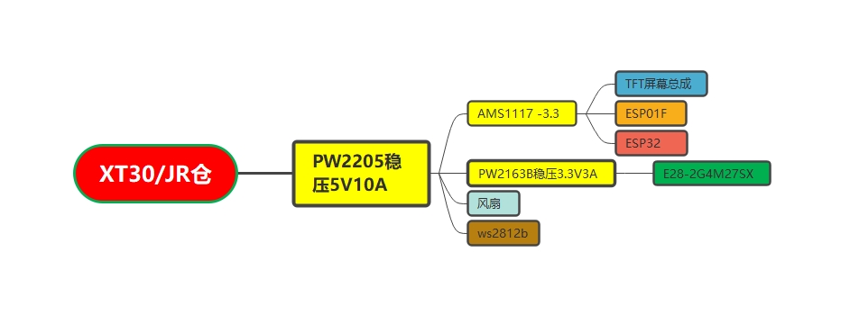

JR于XT30接口都支持28V供电。
供电分有两块:5伏/3.3伏
