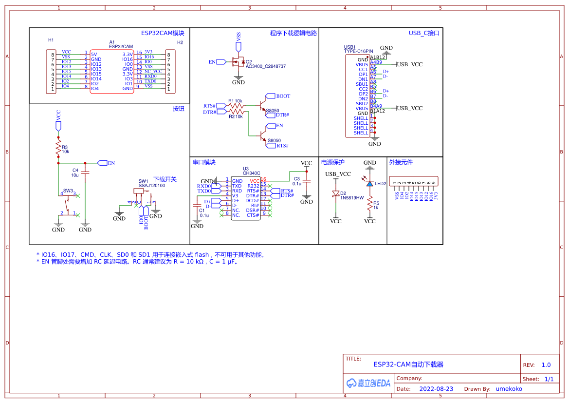

ESP-32CAM开发必备伴侣,实现自动下载,电源供电,串口调试,IO引出功能为一体。
简介:ESP-32CAM开发必备伴侣,实现自动下载,电源供电,串口调试,IO引出功能为一体。
创建时间:2022-11-26 13:34:38更新时间:2022-12-12 09:43:58
淘宝上买到的底板总是功能不全,重启按钮是摆设,根本无法复位单片机,或者需要手动按住boot按钮才能下载,有的甚至无法退出下载模式。
本项目能够完全自动下载,无需手动做任何操作,同时复位按钮是有效工作的,能够正确重启esp32-cam模块。具备通过usb与模块串口通讯的功能,方便开发调试。
同时,这个底板走线排布紧凑小巧,能够在不增加体积的情况下引出所有esp32-cam的引脚,方便接插其它元件进行项目开发。
底部的拨码开关能够控制自动下载电路与esp32-cam模块的通断,当需要自动下载功能时打开,不需要自动下载时可以关闭。
