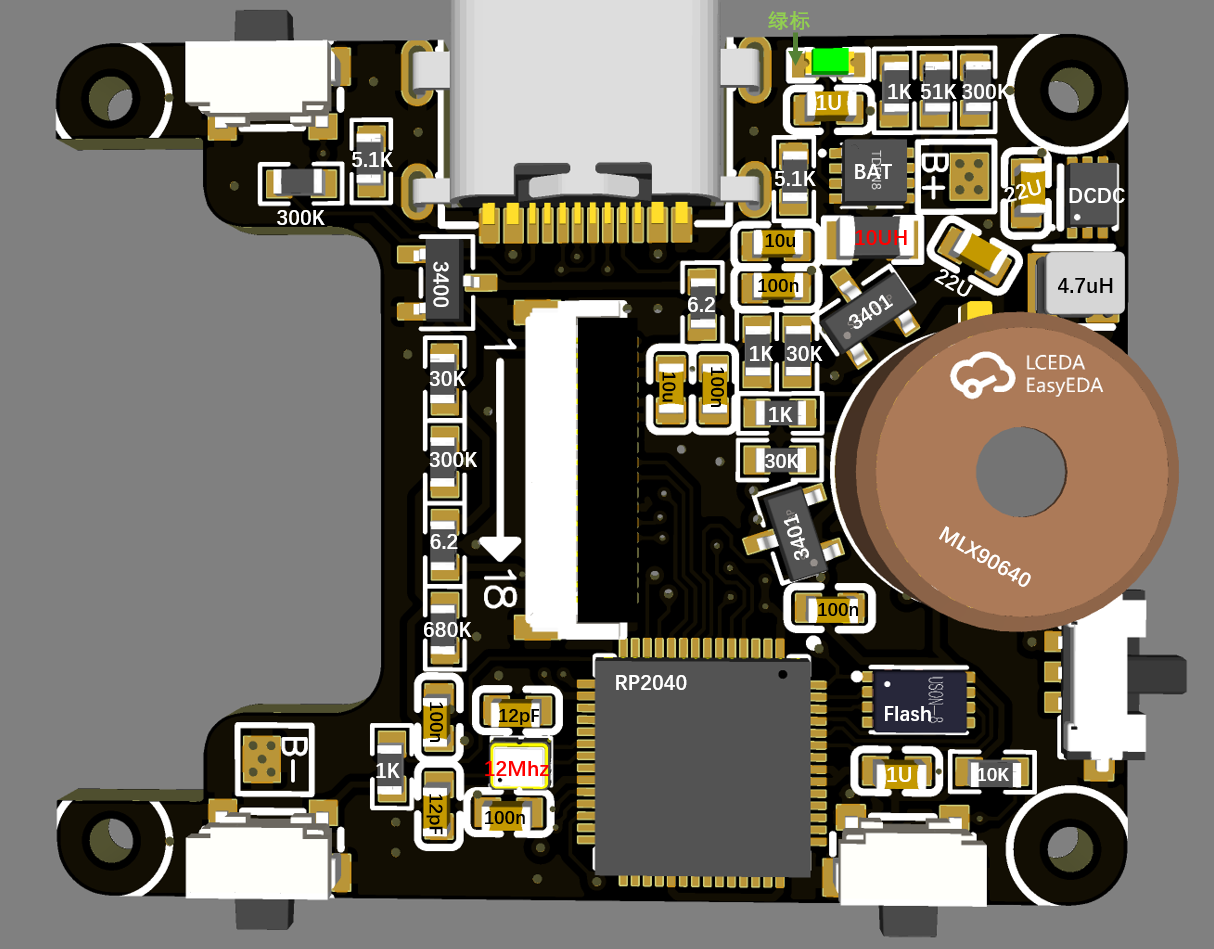

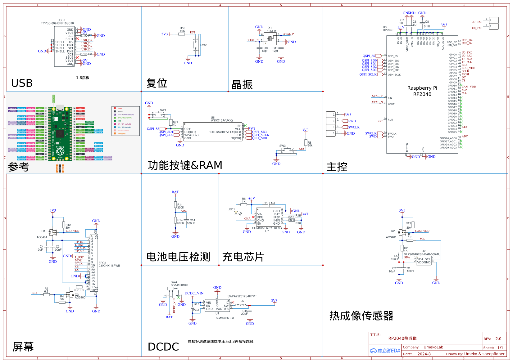

RP2040双核MCU + ST7789屏幕(240 * 280)物理分辨率 + CST816T 触摸IC + MLX90640热成像传感器
简介:RP2040双核MCU + ST7789屏幕(240 * 280)物理分辨率 + CST816T 触摸IC + MLX90640热成像传感器

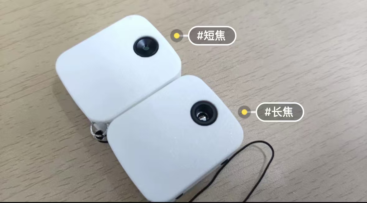

探头既可支持长焦的BAB款,也支持广角的BAA款,按需选择元件~

  • RP2040双核MCU + ST7789屏幕(240 * 280)物理分辨率 + CST816T 触摸IC + MLX90640热成像传感器
  • 引出了UART1,以及 SWD 调试接口,更适合开发学习!
  • 程序开源,并提供可直接烧录的固件
  • 可连接上位机图传,提供上位机图传程序(源码开源 + 可直接运行的 .exe
  • 移植了lvgl,解锁桌面时钟,智能手表等更多玩法!
  • 全局卡尔曼滤波,加适配外壳
  • 本机可存储100张历史图片
下图左边为BAB长焦镜头,右边为BAA短焦镜头。项目对两种镜头都兼容。

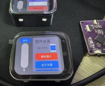

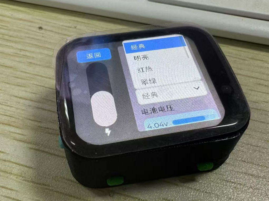

提供多种伪彩色替换方案
流畅可爱的用户界面。
本机支持100张图像的增删

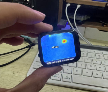

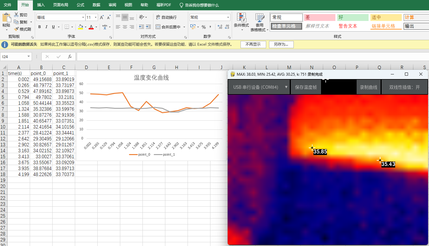

提供功能强大的上位机,可以记录温度随时间的变化数据,解锁科学测量仪表的用途!非接触地测量被测物体的温度变化。
下图展示了我录制的加热台的升温曲线

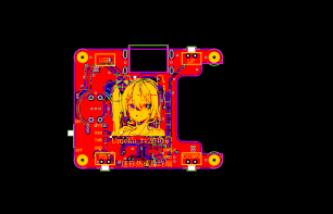

建议焊接顺序:
1.除屏幕排座、热成像传感器外所有芯片和阻容,usb母座,rp2040芯片(焊接后最好把bat,3.3焊盘都对地打一遍,避免短路)
2.打开开关,按住BOOTSEL (DOWN) 的同时插上电脑,如果跳出一个U盘,则说明焊接OK,芯片正常工作。将固件“***.uf2”复制到这个U盘中即可完成程序烧录。
3.焊接屏幕排线,热成像探头,电池,正常上电使用即可。
焊接参考图:
软件用法:
按下UP按钮可以拍照
按住UP按钮切换渲染模式(RAW像素模式 / 双线性插值模式)
触摸屏点击可设置测温点
按下DOWN按钮清空测温点
触摸屏上下滑动可调节显示亮度
