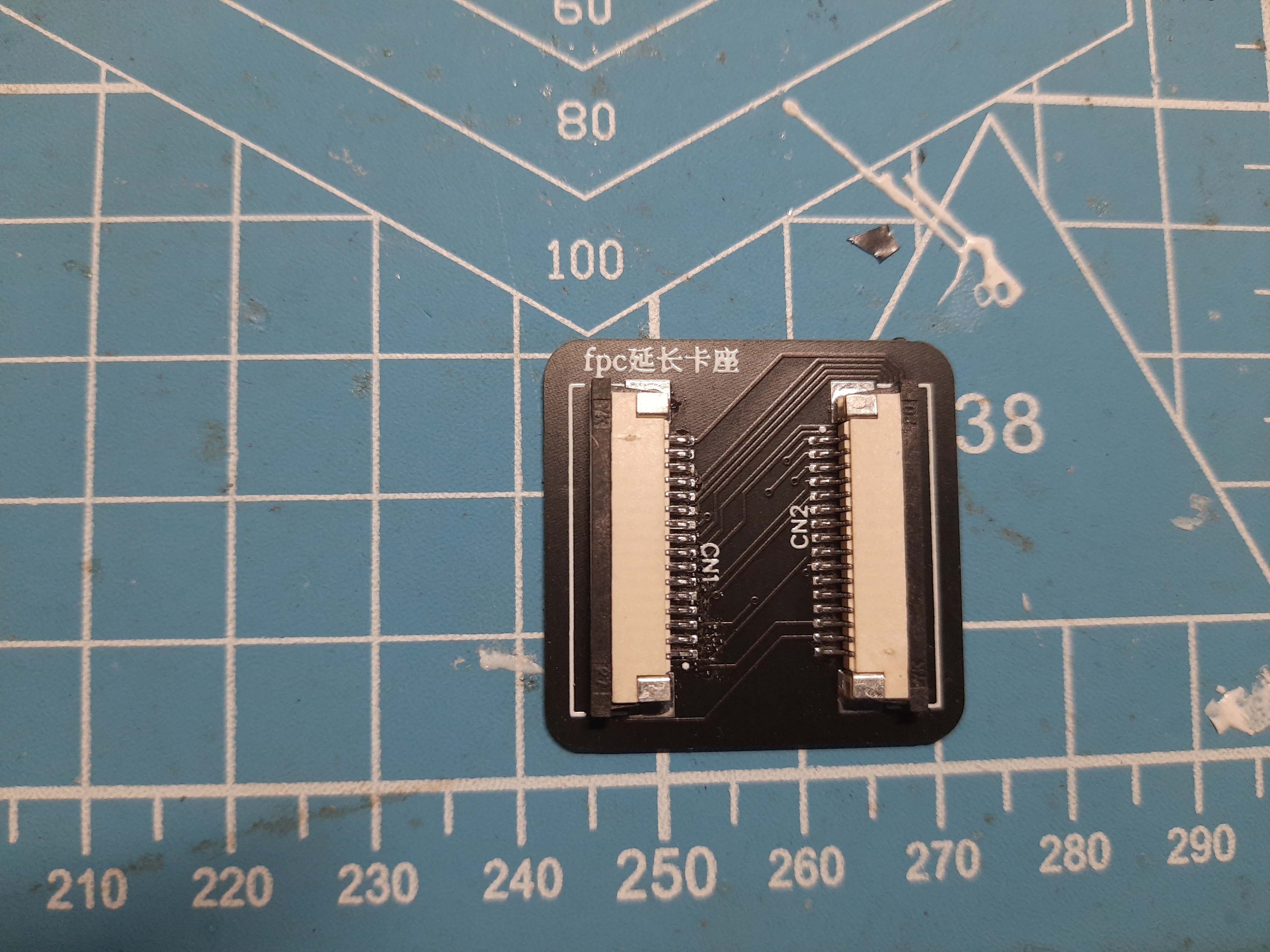

树莓派的摄像头排线一般只有15厘米,显然不够用,某宝上最长的排线也只有50cm,要更长的话恐怕只能定制了,所以我设计了这个延长板,可以把摄像头排线连起来用。
简介:树莓派的摄像头排线一般只有15厘米,显然不够用,某宝上最长的排线也只有50cm,要更长的话恐怕只能定制了,所以我设计了这个延长板,可以把摄像头排线连起来用。
CC-BY-NC-SA 3.0
创建时间:2021-09-07 17:01:00更新时间:2021-09-24 17:53:57

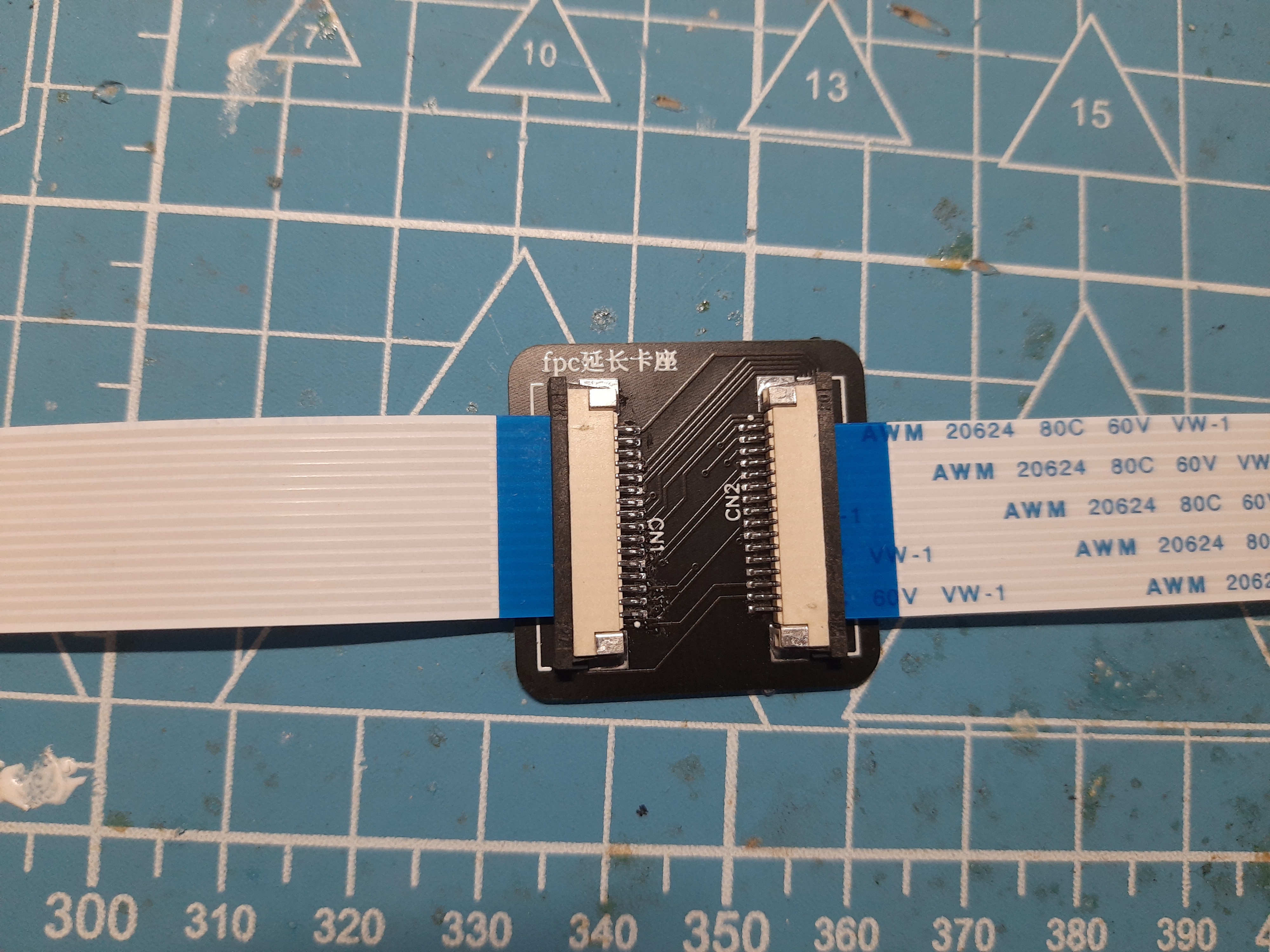

已验证,可直接打板,原理很简单,就是个延长板,其实某宝也有卖延长板的,不过都是同向的,可树莓派的摄像头排线是反向的,于是还是画了一块
使用时注意!!!树莓派的排线是15p的,但15p的座子难买,所以用的是16p的排座,插排线CN1的时候,正对CN1,右侧空一脚,插排线CN2的时候,正对CN2,右侧空一脚,就行了,切记不要插错!!!
