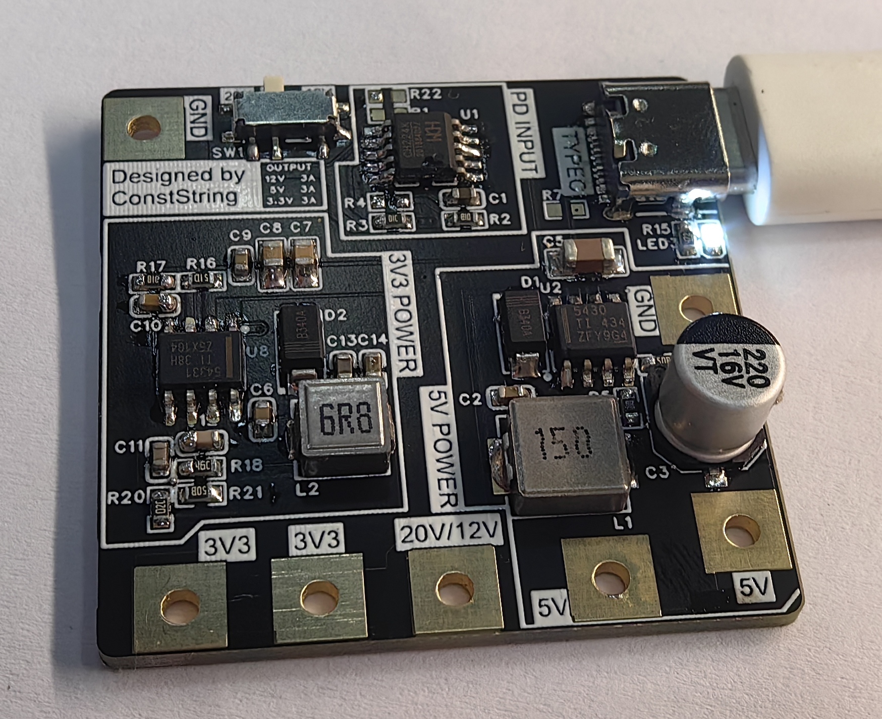

PD输入多功能电源模块 使用CH224K诱骗PD输入,支持12v/20v输入,可同时输出 20v/12v , 5v , 3.3v,最大输出电流均为3A
简介:PD输入多功能电源模块 使用CH224K诱骗PD输入,支持12v/20v输入,可同时输出 20v/12v , 5v , 3.3v,最大输出电流均为3A
创建时间:2024-05-16 12:49:30更新时间:2024-07-16 11:18:03

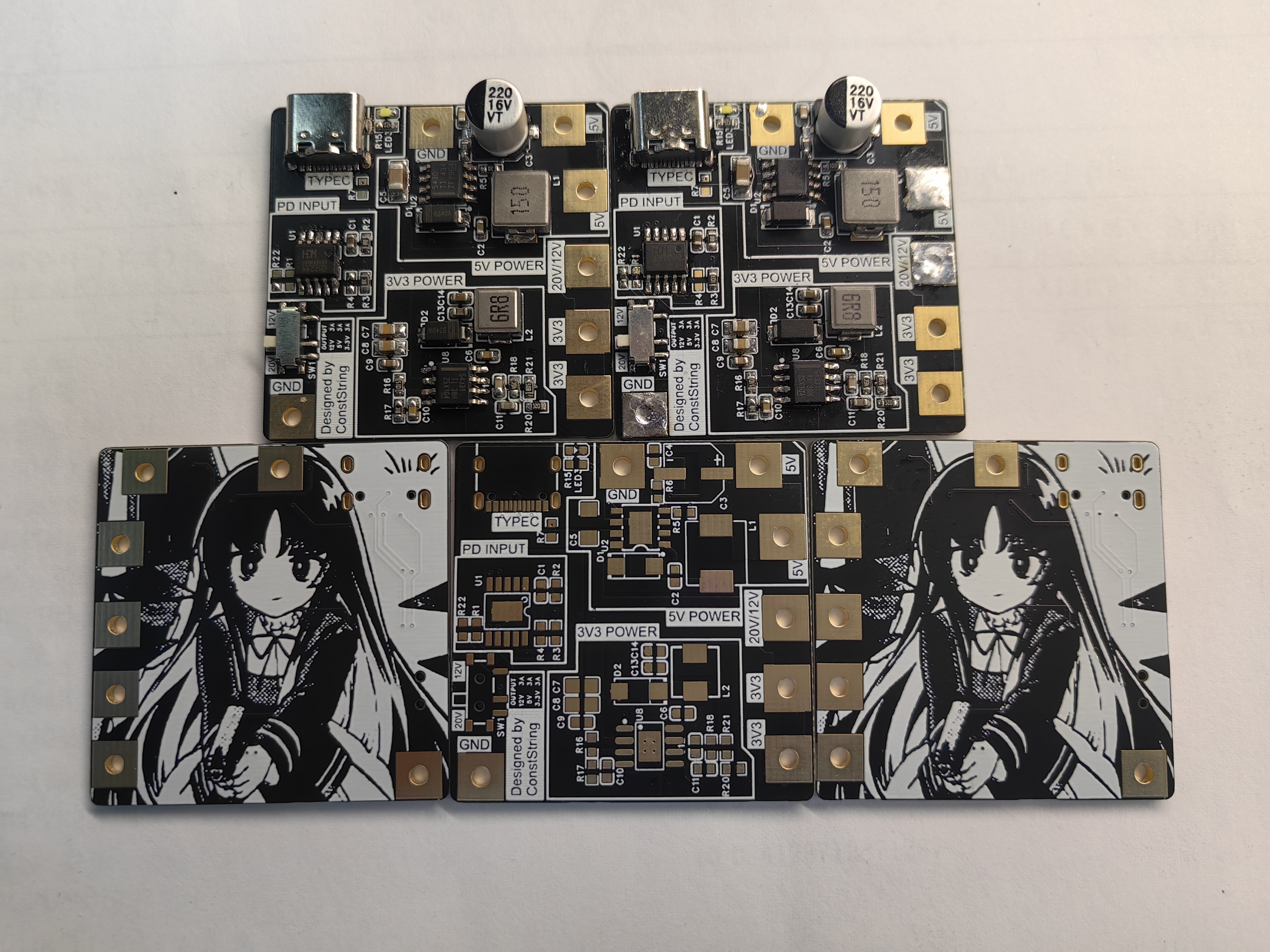

本工程已打板验证,可放心使用
外观
设计简介
使用CH224K诱骗PD输入,支持12v/20v输入,可同时输出 20v/12v , 5v , 3.3v,最大输出电流均为3A。可用于功率器件(如圆台电机)和单片机,传感器等设备的集中供电。只需要一根typec数据线即可完成所有供电,降低走线难度,提高了设计的美观程度。
物料选型及layout均参考数据手册
充电器要求
充电器需要至少具备 20v 3.25A输出(一般为65w PD充电器),暂不支持华为等私有协议
使用方法
通过拨动开关选择12v或20v诱骗电压,无论是12v还是20v,5v和3.3v输出均不会收到影响

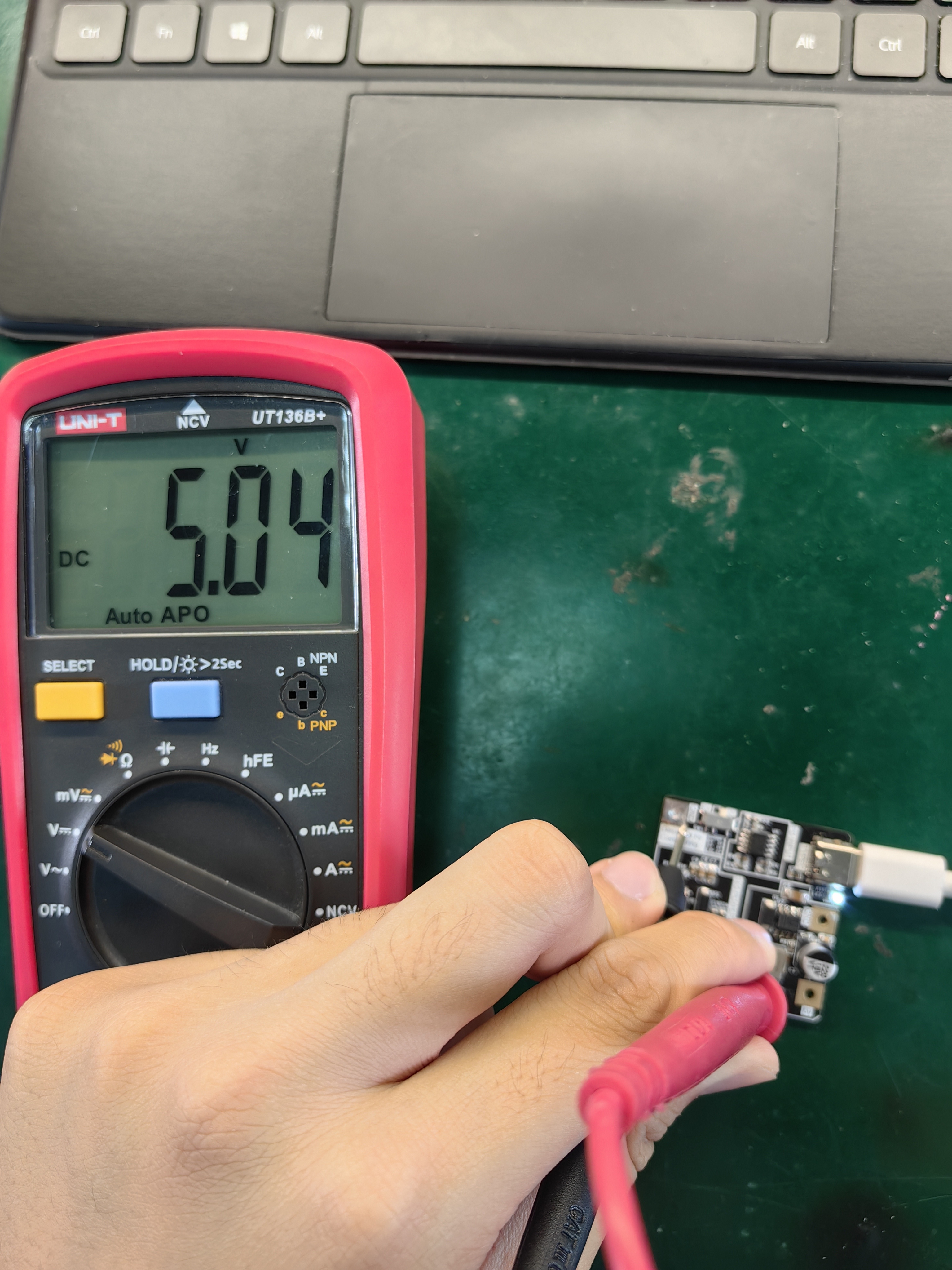

5V输出测试

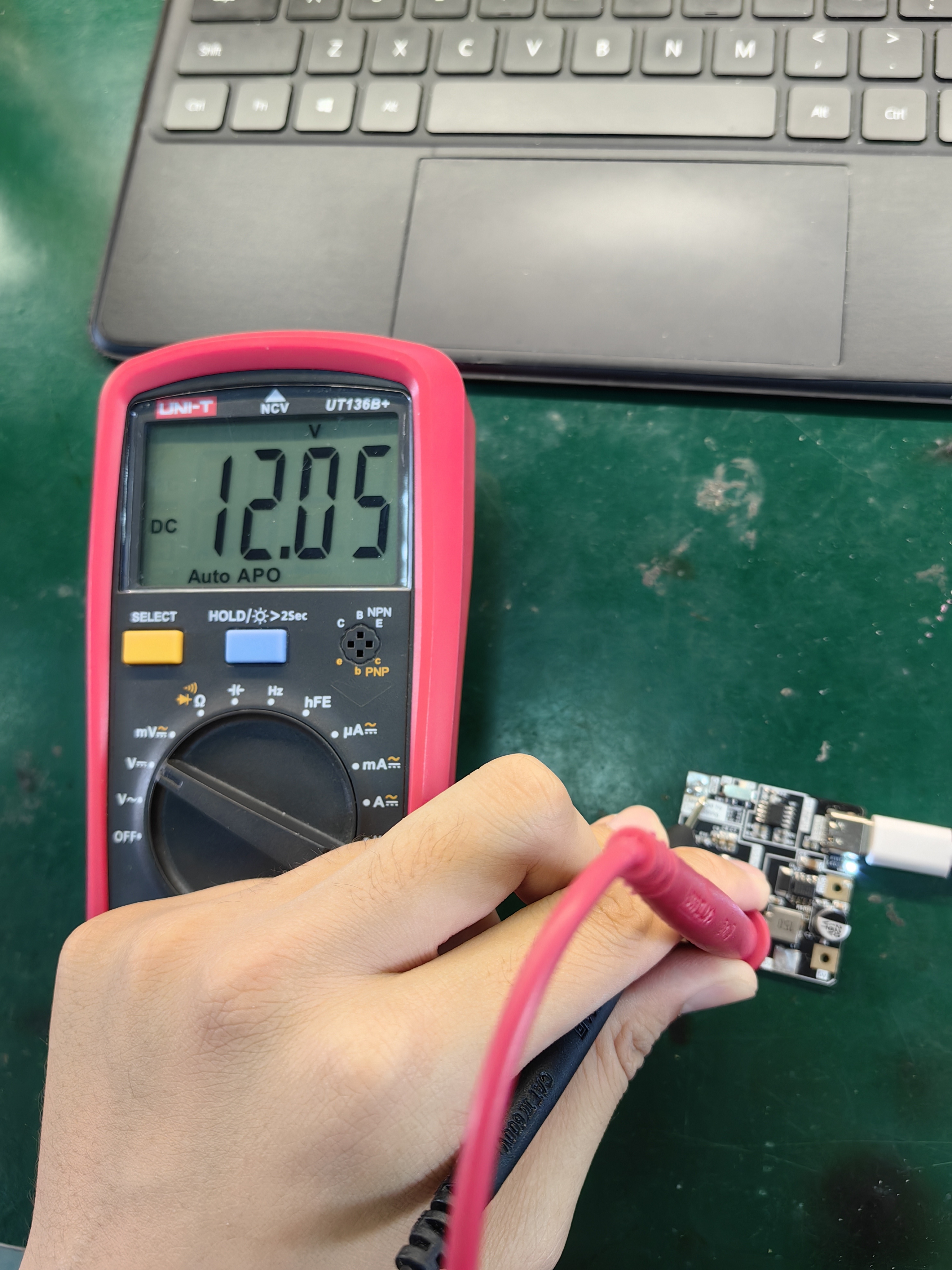

12V输出测试

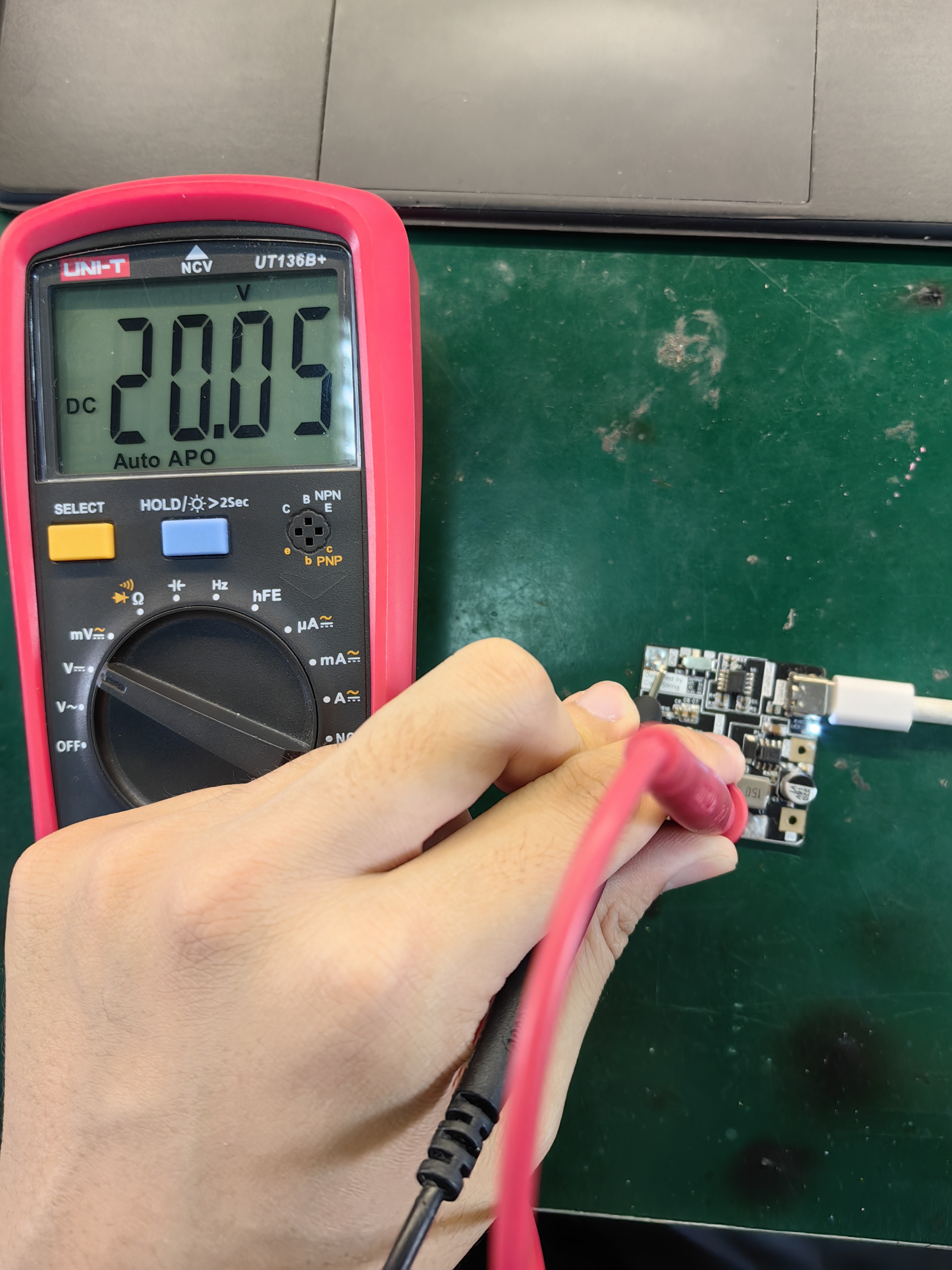

20V输出测试

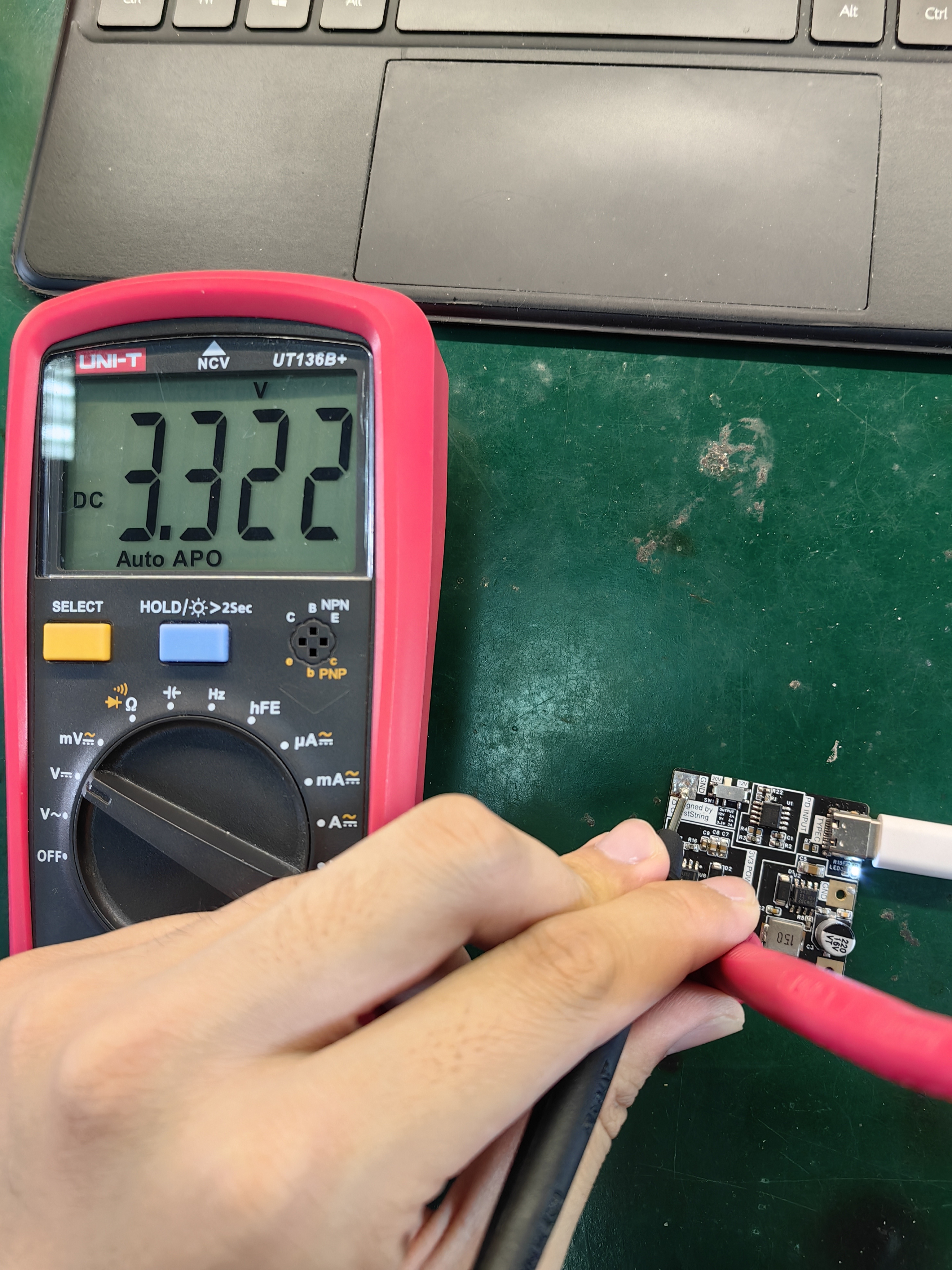

3.3V输出测试
